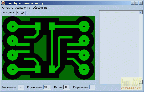

Для преобразования печатной платы в набор команд для принтера (G-код) была написана программа с двумя кнопками.
Исходными данными для неё является растровое изображение платы с разрешением 600 точек на дюйм (другие разрешения не поддерживаются). Чёрный цвет считается изолирующим зазором, остальные – игнорируются. Программа содержит только четыре настройки. Разрешение – в искрах на миллиметр. Подгорание – укорачивание электрода от одной искры в нанометрах – позволяет компенсировать износ постепенным опусканием электрода по мере печати. Пятно – диаметр электрода в микрометрах (можно установить немного меньше фактического). Разрежение – сокращает количество прожигаемых точек для экономии моторесурса.
После нажатия на кнопку «Обработать» выполняется преобразование. Тут надо быть осторожнее. Поскольку кнопки «остановить обработку» нет, лучше начинать с картинок поменьше.
Здесь видно, что из-за слишком большого диаметра электрода остаются перемычки между некоторыми площадками, но более подходящей проволоки, к сожалению не нашлось. Отверстия в площадках так же слишком малы. Красными точками обозначены места опускания электрода. Результат можно скопировать из текстового окна справа в буфер обмена и вставить в программу управления 3D-принтером (например Repiter-Host). G-код должен быть совместим с большинством RepRap-ов.
Для начала работы необходимо вручную выставить электрод в предполагаемый нижний левый угол платы и опустить его до контакта с поверхностью. После запуска электрод будет поднят на 0,5 мм и перенесён к первой прожигаемой точке. По мере работы высота подъёма будет постепенно уменьшатся в соответствии с настройкой «Подгорание». По этой причине слишком большое значение может привести к сбою процесса.

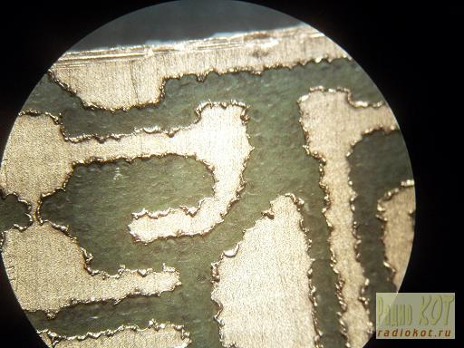

Двадцать минут спустя готовую плату можно достать и сполоснуть от масла.
Здесь видно, что перемычки между круглыми площадками остались, как и было показано программой. Если взглянуть под микроскопом
становятся видны рваные края, которые могут помешать самоустановке деталей поверхностным натяжением припоя, и небольшие повреждения текстолита. Из-за высокой температуры дуги следует использовать для изготовления плат термостойкие материалы (FR-4 или выше).
