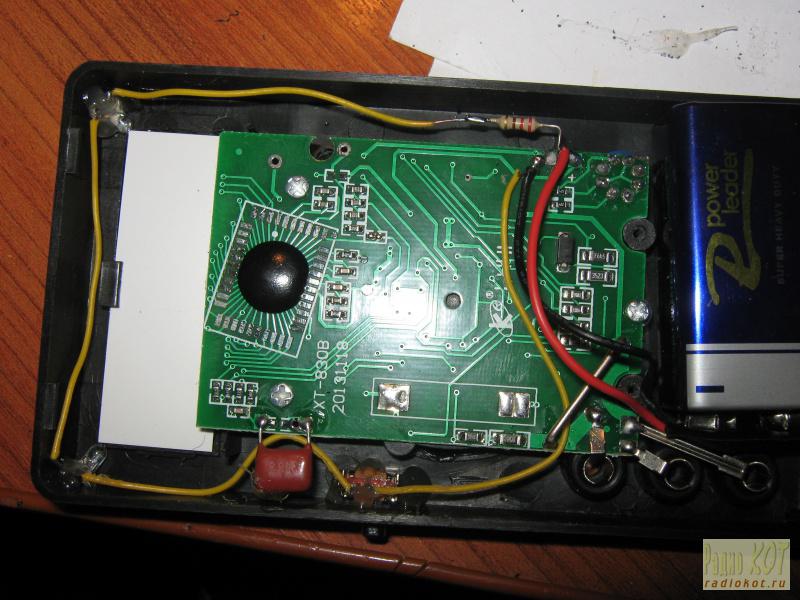

Прошлой ночью заряжал от лягушки Li-ion аккумулятор. Поставил в цепь зарядки мультиметр в качестве амперметра, чтобы следить за током. Всё в норме, ток идет, банка заряжается. Но я столкнулся с одной проблемой. В комнате было темно; тускло светилась лягушка, в полсилы, дабы не уставали глаза, светил монитор ноутбука, на котором я в очередной раз пересматривал Теорию Большого Взрыва. Мультиметр лежал на темном краю стола, и чтобы посмотреть, как там дела у тока, мне его приходилось подносить к монитору и щуриться. Поэтому сегодня я решил сделать своему мультиметру подсветку дисплея, чтобы упростить слежку за потоком электронов из зарядного устройства в литиевую баночку. По сути, зачем за этим следить? Затем, что мне любопытно.

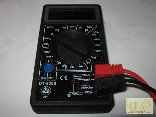

Мультиметр у меня DT-830B за 400 рублей.
Питается он от 9-вольтовой кроны. Поэтому, первым делом, я разработал нереальную схему.

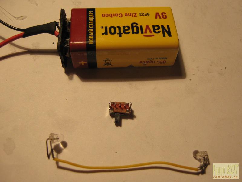

Для её реализации у меня под рукой оказались нужные детальки. Это два 3-мм ярких белых светодиода (2,9 В 20 мА), желтый провод и малюсенький тумблер от какой-то портативной колонки. Здесь, конечно, хватило бы резистора и на 160 Ом, но я не нашел его, да и пусть они горят не в полную силу, дольше прослужат. Попался мне резистор 220 Ом.

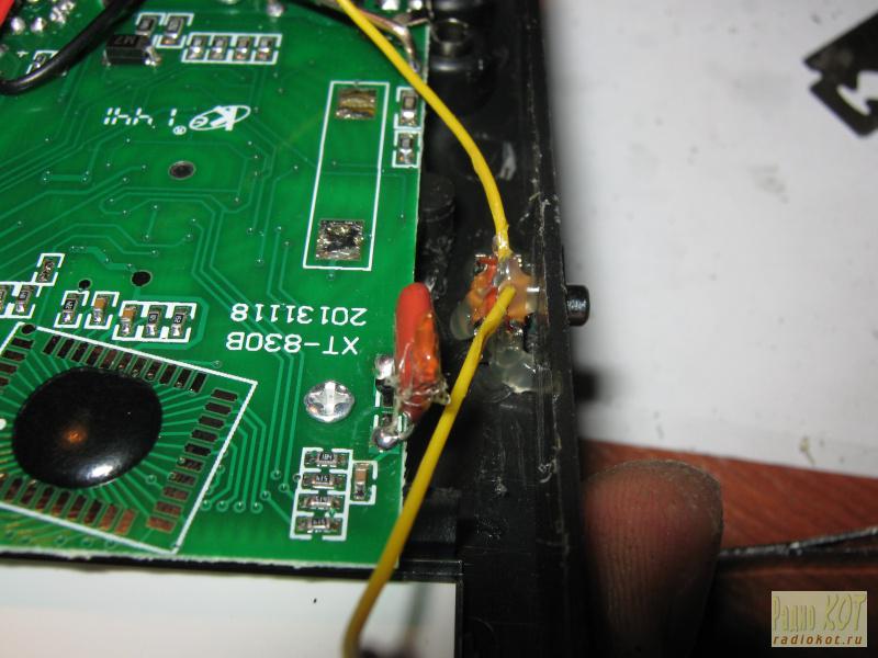

Далее я вскрыл аппарат и сразу припаял резистор к плате, на плюс питания.

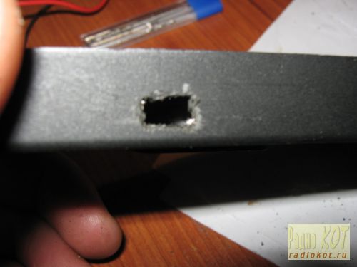

Тумблер мне нужен был на правой стороне, так что там я и прорезал отверстие с помощью ручной мини-дрели и канцелярского ножа.
Сам тумблер я приклеил внутри на мой любимый термоклей.
Серебристая насадка на тумблер скрыла неровности дырки, да и так выглядит почти по-заводскому.

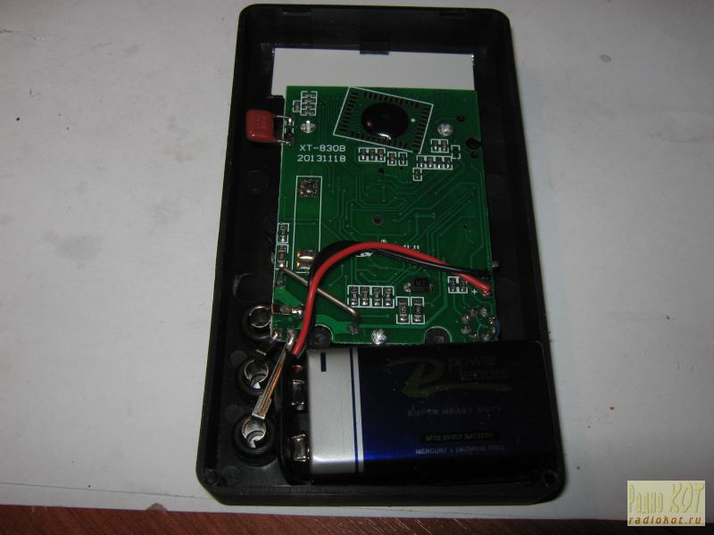

Светодиоды я тоже посадил на термоклей в углы и припаял все 2 провода на свои места. Один конец к минусу на плате, другой к плюсу на ранее припаянный резистор.
На этом работа была завершена, осталось только закрыть заднюю крышку.

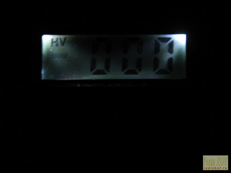

Теперь я могу видеть показания мультиметра даже в кромешной тьме, что меня радует.
