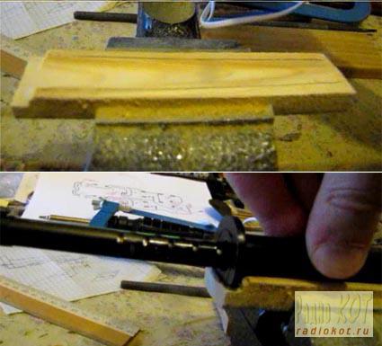

Берется обычный паяльник. Два. Как оказалось впоследствии, отечественные дешевые для такого дела - не самый лучший выбор.
И практически сразу же после знакомства у паяльника откусывается часть "гарды":
Далее, в меру искусности тентаклей, из подручных деревяшек, оказавшимся в наличии инструментом вытачиваются рукоятки.
Паяльники укладываются в эти колыбельки (хочется верить, что идеально) и основательно приматываются изолентой.
Уже кое-что.
Сзади они скрепляются прецизионной шкатулочной петелькой, а спереди сдерживаются достаточно мягкой пружинкой:

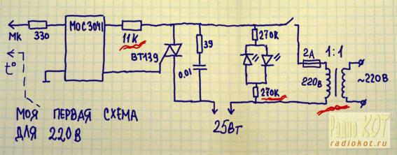

Закономерно возникает желание контролировать температуру жал.
Значит, нужна схема.
И она возникла.
Моя первая схема для сети 220В.
Как следствие неуверенности (220!) - перестраховки по поводу и без.
К примеру, трансформатор безопасности на период сборки и отладки.
Настоящий суровый радиолюбитель, я уверен, не знает, что это. Читая сей текст, он лишь снисходительно усмехается.
Или - расчет резистора на управление триаком. Он взят практически по НИЖНЕЙ границе тока. И ток там ведь не постоянный, а лишь на момент включения (хотя включается на каждом периоде). И резисторы при светодиодах (хотя, я использую очень чувствительные). И радиаторы для триаков - они не нужны при такой слабой нагрузке. Короче - 1001 перестраховка...
UPDATE { ___
Подумал, что скомканно описал саму схему и добавил этот кусок; eсли разжевываю тривиальщину, просто пропустите его.
МК (ардуино) управляет оптопарой MOC3041 (кстати, из даташита на нее пришли и резистор 39 Ом с конденсатором 0.01мФ - для гашения инерции триака "The 39 ohm resistor and 0.01 мF capacitor are for snubbing of the triac and may or may not be necessary depending upon the particular triac and load used". Не требующаяся подстраховка. Кстати, в схеме оттуда ограничительний резистор вообще полагается 360 Ом, но об этом я уже посожалел).
Программа для ардуино - простейшее чередование напряжения и пауз, циклически выбирается нажатием кнопки, отображается цветными светодиодами на демо-макетке - предусмотрено три режима-температуры, где паузы длиннее, а нагревы короче. Не думаю, что код кому-то интересен, там все элементарно. Для жизненности, конечно, нужна еще калибровка каждого из паяльников и введение поправочного коэффициента. Но я этого не делал.
На рисунке показана схема для одного жала. Для другого - то же самое, но с учетом, что трансформатор безопасности - общий для обоих половинок.
Саму печатку не показываю. Уж извините, мне просто стыдно за реализацию :( - она на очень большом текстолите, с дублирующими участками, некрасиво, неоптимально и т.д...
Уверен, каждый из вас это сделает в разы лучше. Если захочет.
Трансформатор безопасности составлен из двух одинаковых тороидальных трансов на 120Вт каждый, подключенных друг к другу понижающими обмотками.
Вот так...
___ } UPDATE

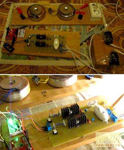

Так или иначе, схема была создана.
"Мозгом" послужил ардуино. Лениво было сажать МК на плату. А если бы решился, то взял бы tiny13 - выбор режима был бы одновременно и индикацией. Какой-нибудь галетник... Функционал минимальный.
Для демо же красиво мерцали три цветные и одна белая лампочки:
Разумеется, живьем все выглядит менее уютно (тест, где вместо паяльников лампочки по 40Вт):

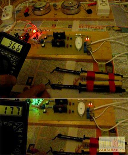

И, наконец, финальный тест.
Разные режимы - разные температуры.
В перспективе можно подумать и о термопарах с полной автоматикой. Помечтать...
Все работает.
