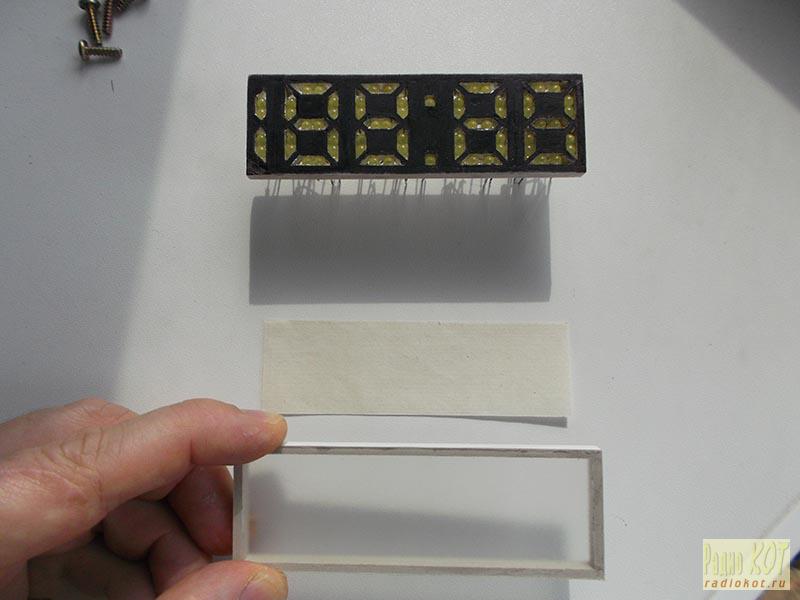

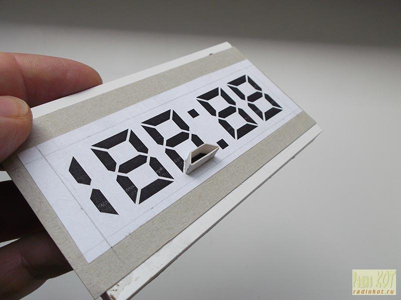

Печатаем шаблон на принтере, предварительно замерив чтобы два светодиода входили в сегмент. Приклеиваем элементы сегсентов из картона.

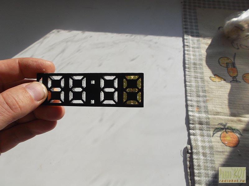

Приклеиваем из пластика стенки будущего дисплея. Заливаем эпоксидкой. Приклеиваем полоски из фолги по стенкам сегментов для лучшей отражаемости и яркости свечения. Вставляем светодиоды в сегменты.
Соединяем светодиоды согласно выбранному вами варианту, с общим катодом или общим анадом. (Лучше конечно это делать на вытравленной печатной плате, но автору жалко даже плату тратить на это!)

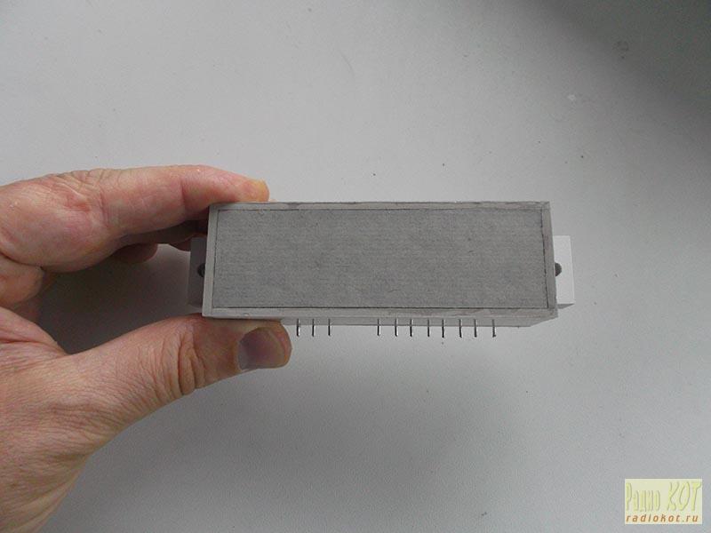

Делаем окошко из прозрачного пластика. Между окошком и светодиодами устанавливаем калку (для того чтобы при выключенном состоянии внутрянка дисплея не просматривалась)

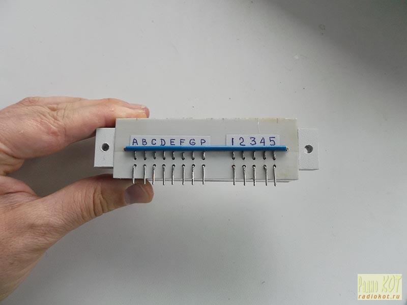

Припаяем выводы дисплея. Собираем все это в одну конструкцию. Приклеиваем ушки из пластика для будущего крепления дисплея.
Ну и в конце пронумеруем правильно выводы.
