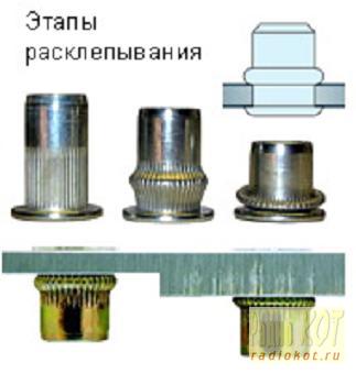

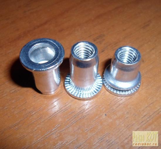

Попробуем навести поклёп не в смысле оболгём кого то а просто попробуем научиться устанавливать так называемые резьбовые заклёпки без фирменного дорогущего специнструмента маститых производителей.
Заклёпки выпускаются в типоразмерах от М3 до М12.
Для установки заклёпок применяется специальный инструмент, но цены на него
мягко говоря не вдохновляют на покупку и использование.
В принципе можно было применить и обычные вытяжные заклёпки , но при их применении разобрать и собрать конструкцию без последствий не получится.
Установка заклёпки от М3 до М5 достаточно проста и не требует особых усилий.
При установке заклёпки от М6 и более усилие нужно приложить изрядное.

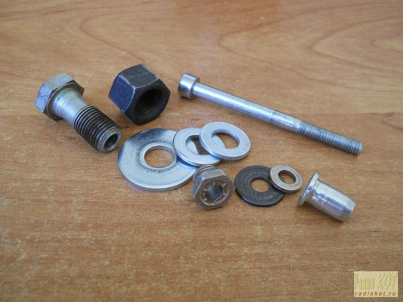

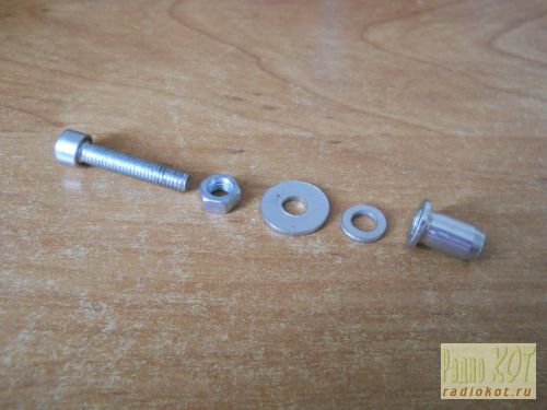

Вот самый простой вариант для установки М6 ... именно их надо было установить.
Потребуется гаечный ключ на 10 и шуруповёрт с зажатым шестигранником.
В шуруповёрте основная собака и порылась , он дложен развивать усилие 70...90 Н·м.
Найти такой мощный шуруповёрт очень проблематично а главное дорого.
Можно применить обычную дрель мощностью от 500 ватт.
Применение дрели опасно из за отсутствия у неё ограничителя усилия , при сложении бортика заклёпки патрон дрели остановится а она самапродолжит вращаться до момента отпускания кнопки и ещё немного по инерции.
Именно это инерционное вращение вырвет дрель из руки в лучшем случае а в худшем сломает запястье.

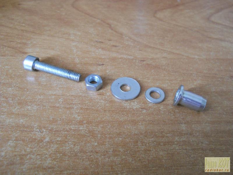

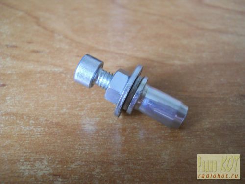

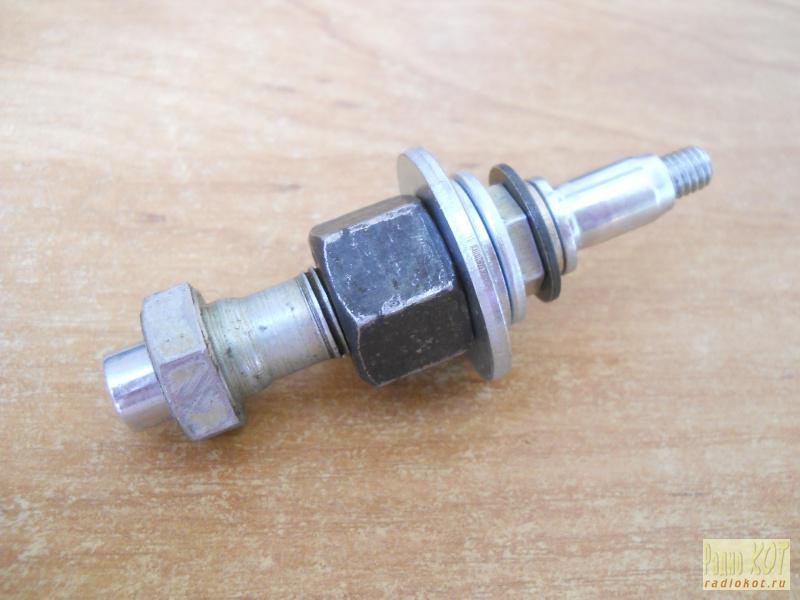

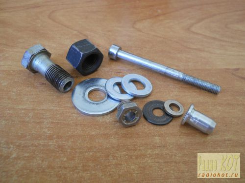

Вариант без применения электро инструмента , на том же принципе болта и гайки.
Здесь потребуется два гаечных ключа , один на 17 второй на 19.
17 ключом держим болт 19 ключом крутим гайку до сминания бортика заклёпки.
Для облегчения работы желательно применить для шайб опорный подшипник.

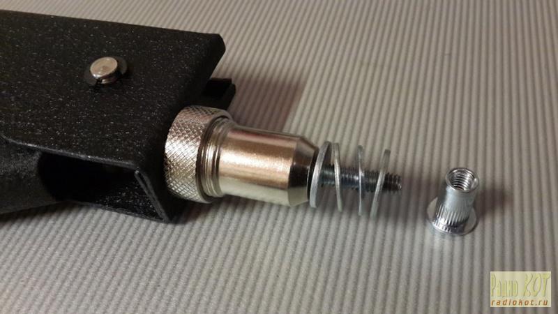

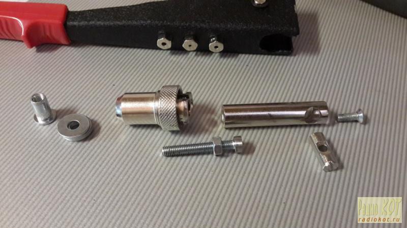

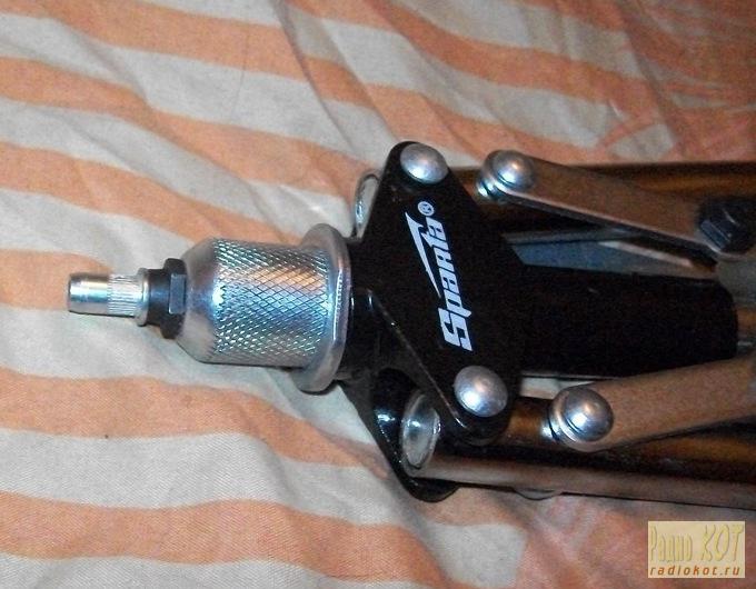

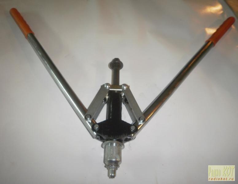

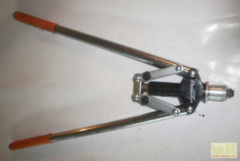

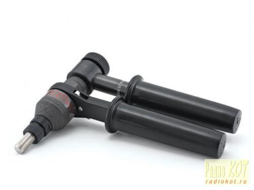

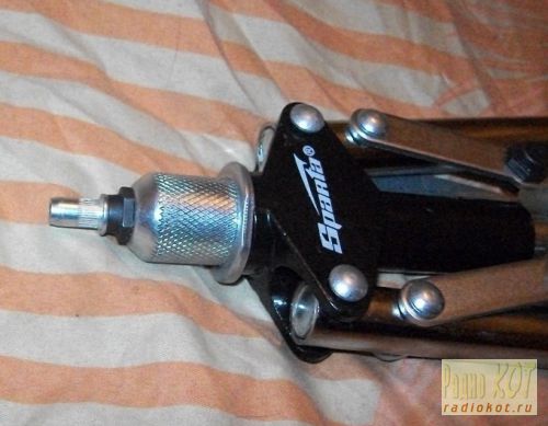

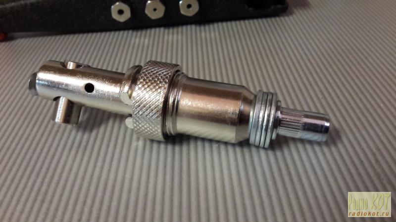

В интернете предлагают для установки резьбовой заклёпки переделать простой дешёвый ручной китайский заклёпочник.
Этот вариант так же испробовал , поэтому предупреждаю что установка заклёпки от М3 до М5 вполне возможна и достаточно комфортна.

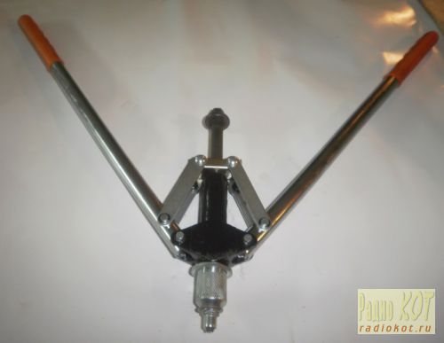

Но если нужно установить М6 то рекомендую месячишко походить в спорт зал.

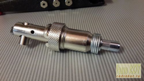

Для комфортной установки М6 ...М8 потребуется заклёпочник с ручками от 400 мм.
Переделка очень проста , вынимаем внутренности и ставим шпильку 150 мм и шайбы.

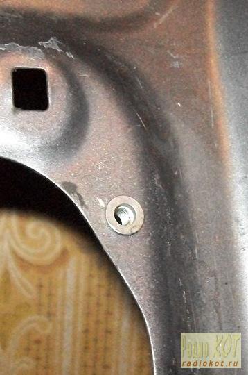

А это установленная резьбовая заклёпка.
