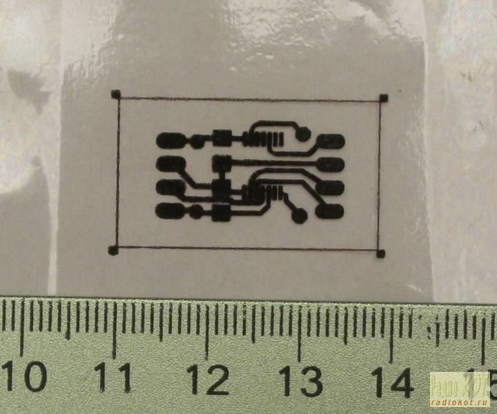

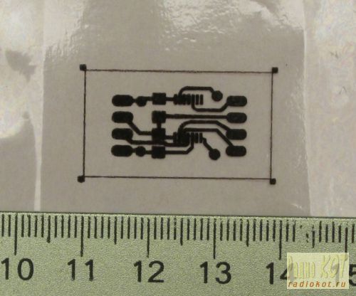

Калибровка утюга заключается в подборе оптимальной температуры для термопереноса. Для этого:
  • готовите такой же пакет как для термопереноса, но вместо текстолита используете прозрачную плёнку, которая выдержит нагревание утюгом. Рекомендуют плёнку для проектора, но я, за неимением таковой, взял у ребенка подложку от наклеек
  • ставите утюг на разумный минимум, и выполняете процедуру термопереноса
  • после остывания пакета изучаете тонер прямо через прозрачную плёнку, не снимая её. Через плёнку отлично видно, прилип ли к ней тонер, и как прилип
  • если тонер не прилип или прилип не везде - немножко увеличиваете температуру, и повторяете, пока не станет прилипать
  • когда тонер стал прилипать - увеличиваете температуру, пока тонер не начнёт расплющиваться
  • как только расплющился - уменьшаете температуру до предыдущей отметки
Всё, процесс термопереноса настроен на утюг, тонер и ваш вес. Как только меняется одно из трёх - надо сделать калибровку заново.
Примеры
Да, на hackaday отличные картинки, иллюстрирующие термоперенос.  Посмотрите, не пожалеете.  Я же, в качестве иллюстрации, приведу вышеупомянутую подложку от наклеек.  Достаточно хорошо видно, что выводы микросхемы и дорожки слева уже подплавлены, но правая часть переведена достаточно хорошо.  После того, как я открутил температуру чуть назад, я получил самый чёткий ЛУТ за всё время.
Спасибо за внимание.  Мяу!
UPD:  Для интересующихся, вот скан на разрешении 1200dpi (Осторожно, картинка ~1MB).  Это, похоже, уже за пределами возможностей сканера, так что не обессудьте.  Некоторый "песочек" - от неровностей самой плёнки.
