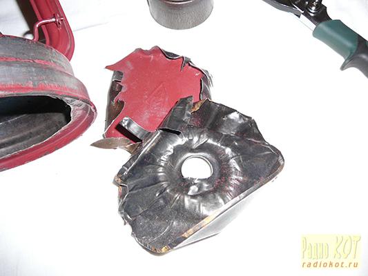

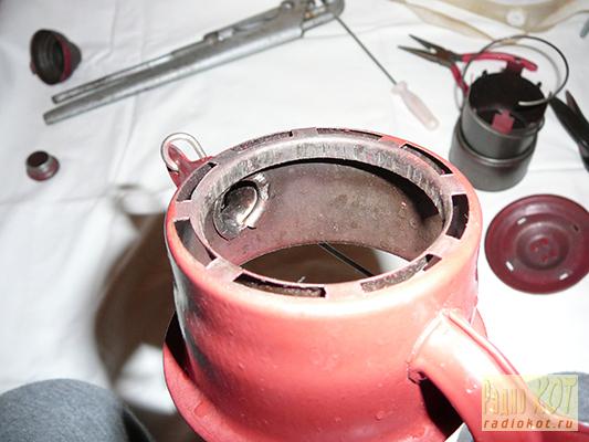

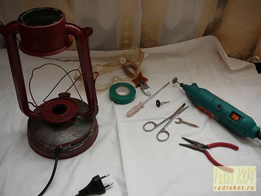

Я, недолго думая, разобрал фонарь, днище вырезал и всё лишнее из нижней чашки также изъял.
Металл оказался достаточно толстым. Прорезь я сделал гравером с насадкой в виде отрезного диска для металла. Далее в получившуюся щель просунул губу ножниц по металлу и далее вырезал ими круг из нижней части днища. Вырезать идеально ровный круг не удалось, но в целом вышло ровно. Заусенцы также срезал ножницами по металлу и ошлифовал абразивным кругом.
Боковые воздуховоды, как и предполагалось, оказались полыми – это позволит пропустить в них провода на этапе сборки.

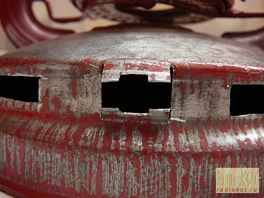

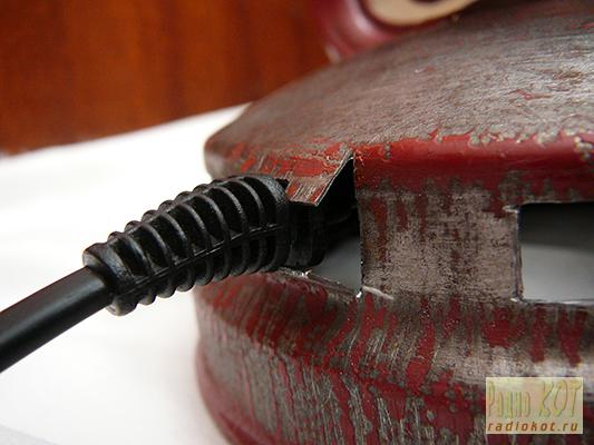

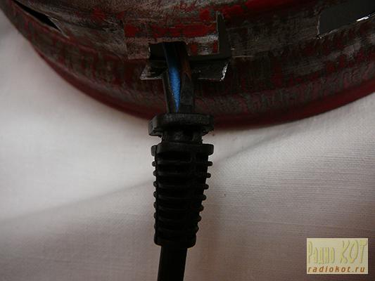

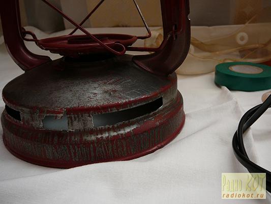

Как уже говорил, в чашке будет сетевой ИИП и фонарь будет работать от сети. Был найден подходящий питающий провод с вилкой от чего-то, в чашке вырезаны отверстия для вентиляции (и чтоб пыль залетала :) ) и крепление ввода питающего провода. Всё это сделано с «задней» так сказать стороны фонаря, чтобы особо сильно в глаза не бросалось. В общем всё видно из фотографий. На месте ввода питающего шнура уже при монтаже острые углы были срезаны, заусенцы убраны и проложен дополнительно слой толстого грубого кембрика по краям чтобы никоим образом питающий сетевой кабель не соприкоснулся с металлическим корпусом фонаря.
Так фонарь стал выглядеть «спереди». В принципе, так и не скажешь, что он теперь имеет питающий шнур, вентиляцию и собирается работать от электричества.

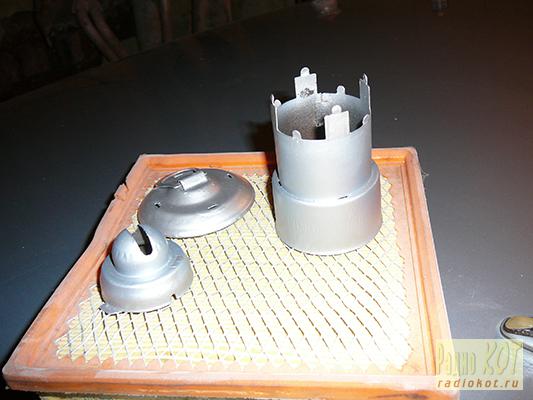

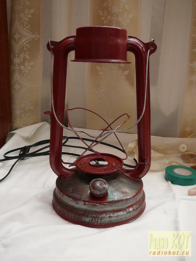

Что же, в местах, где краска растрескалась, я счистил её. И вообще содрал везде, где она не держалась. Там, где она осталась – она держалась очень прочно, а пескоструйного аппарата у меня нет. Не видя смысла сдирать её всю, я отправился в гараж для дальнейшей работы.
В гараже меня ждал компрессор с краскопультами и набор «юного автомаляра», оставшийся с предыдущих работ.
 Для тех людей, кто совсем не владеет информацией (как я когда-то) поясняю, что на фото изображены эпоксидный двухкомпонентный грунт, фосфатирующий (кислотный) двухкомпонентный грунт и наполняющий акриловый двухкомпонентный грунт. Сайт не является автолюбительским/автомолярным, поэтому не описывая «всю глубину наших глубин» лишь скажу, что в данном случае фонарь я покрыл толстым слоем акрилового наполняющего грунта и сверху методом «мокрый-по-мокрому» базовой эмалью металлик «опал 419». Толстый слой грунта позволил залить сколы и неровности от границ оставшейся, прочно держащейся краски и мелкие дефекты металла. Ну а «опал 419» выбран лишь потому, что просто был в наличии. Было желание использовать бронзовую пудру для окраски либо купить какую-либо более оригинальную краску, но во-первых уже холодает и особо нет времени для экспериментов, а во-вторых нет желания ходить специально подбирать краску. Лаком сверху не покрывал т.к. мне не нужно, чтоб фонарь блестел. Вот сам процесс покраски:
Все детали фонаря я тоже покрасил.

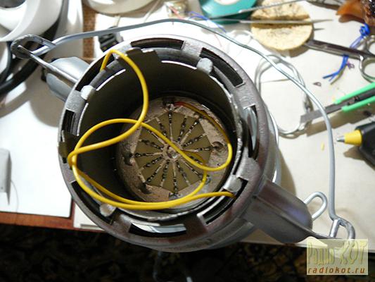

Далее я дождался высыхания грунта, краски и унёс фонарь обратно домой для монтажа заранее изготовленных плат со светодиодами. Что куда смонтировано, думаю, понятно без слов из фотографий. Вся информация об электронной части фонаря будет дана ниже, в конце статьи.
Все платы закреплены простейшим методом – приклеены термоклеем.
Вместо вырезанного металлического днища из полимерного материала был вырезан круг подходящих размеров, на котором были закреплены платы ИИП и малюсенькой платы с микроконтроллером.
Всё подключено должным образом, и днище приклеено двухсторонним скотчем (продающимся в автомагазине) к остаткам прежнего металлического днища (точнее, оставшемуся от него бортику).

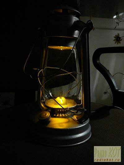

Теперь в темноте фонарь выглядит так:
 А если снимать со вспышкой, то так

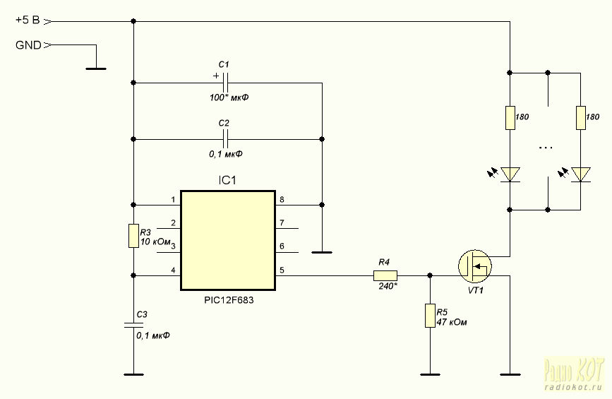

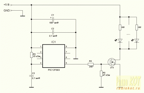

Плата микроконтроллера собрана по следующей схеме:
Как видно, используется микроконтроллер PIC12F683 в SMD корпусе SOIC-8. Данный МК имеет встроенный модуль ШИМ, что позволяет решить мою задачу до безобразия простым способом. Выход ШИМ – на выводе 5, куда через затворный резистор подключается полевик. В цепь стока подключаются светодиодные цепочки с резисторами. Я использовал 20 желтых светодиодов – 16 в верхней части фонаря и 4 – в нижней.
ШИМ работает на частоте 244 Гц, поэтому затворный резистор я выбрал только лишь из условия, чтобы даже при КЗ ток через вывод 5 не превышал максимально допустимый. Полевик я поставил IRLML0040 – просто были в запасе и главное – может управляться логическим уровнем напрямую с ноги МК. В принципе, можно любой – главное, чтобы он по току выдерживал и мог управляться логическими уровнями 0-5 В.
Печатки – в конце статьи, три чертежа в одном файле. Две платы со светодиодами, одна – плата микроконтроллера. Что куда подключать – понятно из схемы, всё элементарно. Микроконтроллер прошивается на плате – припаивается на пустую плату, прошивается, запаиваются остальные детали. Собственно, их тут по пальцам пересчитать можно.
Немного о работе программы для МК. Используется аппаратный модуль ШИМ, частота 244 Гц. Каждые 100 мс меняется коэффициент заполнения импульсов. Всего 512 отсчетов, выходит, что весь «фильм» длится около 50 секунд и если специально не отслеживать, то трудно заметить повторы. Константы записаны прямо в память программ, считываются и обрабатываются таблицей.
