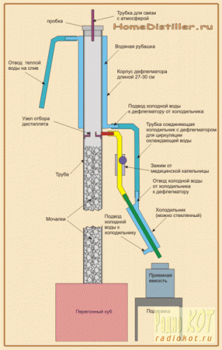

Вот картинка устройства ректификационной колонны, взятая с сайта указанного на ней же.
          Моя колонна выполнена из нержавейки. Ду 25мм (1 дюйм), высота царги (трубы) 1000мм, дефлегматор 350мм, вместо мочалки (насадки) медные подтравленные пружинки, холодильник отсутствует, узел отбора заужения прохода практически не имеет.
            В данном устройстве, если правильно установить мощность нагрева и скорость отбора, то пойдет чистейший ОН. Контролируется правильность отбора измерением температуры в перегонном кубе и в точке на 5 см ниже узла отбора (это у меня так). На специальных сайтах ведутся диспуты, где надо измерять температуру, как рассчитать нужный режим с точностью до 13 знака и влияние Марса на качество продукта. Я решил так глубоко не вникать, качество, после нескольких опытом меня устроило более чем. Угощавшиеся требуют еще.
            Для перегонки браги (получения спирта-сырца), вместо метровой царги, я ставлю трубу 300 мм с мочалкой из нержавки в роли фильтра. Затем собирается полная конструкция и уже сырец перегоняется в НЕГО. При перегонки  браги продукт течет самотеком, выход более 1литра в час. При ректификации отбирается насосом (в роли дозатора), скорость до 700 мл в час.

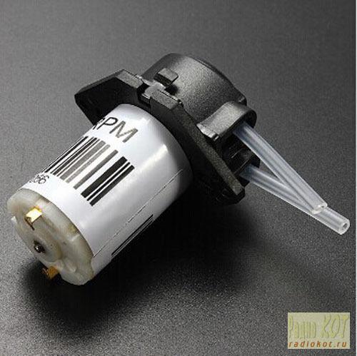

          Для автоматизации отбора обычно устанавливают электромагнитный клапан, который работает в режиме медленного ШИМ с периодом несколько секунд, регулируя скорость отбора. Клапан устанавливается в непосредственной близости к узлу отбора. Я использую перистальтический насос.  Установлен на конце трубки отбора. В месте подсоединения трубки к узлу отбора сделана петля, которая образует гидрозатвор, чтобы при полном опустошении трубки узел отбора заполнялся сразу. Из-за использования насоса, длина трубки не влияет на скорость отбора и можно установить емкость сбора выше колонны.

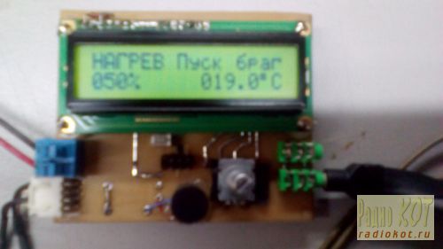

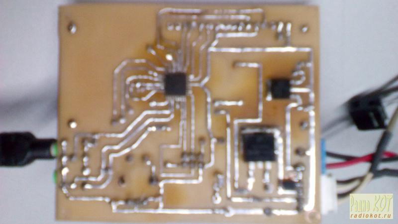

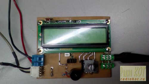

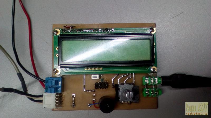

4. Схема электрическая принципиальная.
Схема выполнена на микроконтроллере Atmega8.  Внутренний тактовый генератор 8МГц.
Индикатор символьный 1602, базе контроллер HD44780 со встроенной кириллицей.
Орган управления - энкодер со встроенной кнопкой.
Пищалка без встроенного генератора.
Датчики температуры DS18B20 подключенные по схеме с паразитного питания, подключение по трехпроводной схеме не допускается.
Вся схема питается от 12В. Такое питание нужно для насоса, при использовании другого насоса или клапана, питание должно быть соотвествующим.

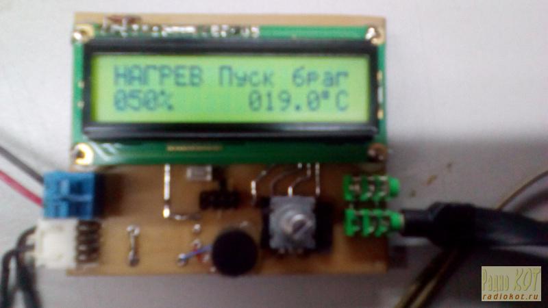

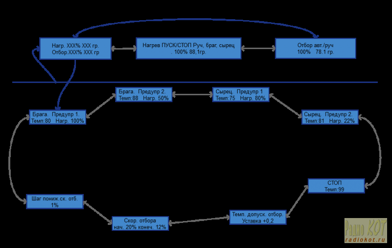

5. Структура меню и использование.
Структура меню делится на два раздела. Рабочий (верхний на схеме) и настройки (нижнее).
Переход от меню к меню в одном разделе производится вращением энкодера. Вход в меню, короткое нажатие. Переход по параметрам в меню - короткое нажатие. Изменение параметра - вращение энкодера. Выход из меню - долгое нажатие.
Переход из рабочего раздела в раздел настройки долгое нажатие из основного (первого меню). Возврат в рабочий раздел, долгое нажатие из любого меню раздела настройки.
