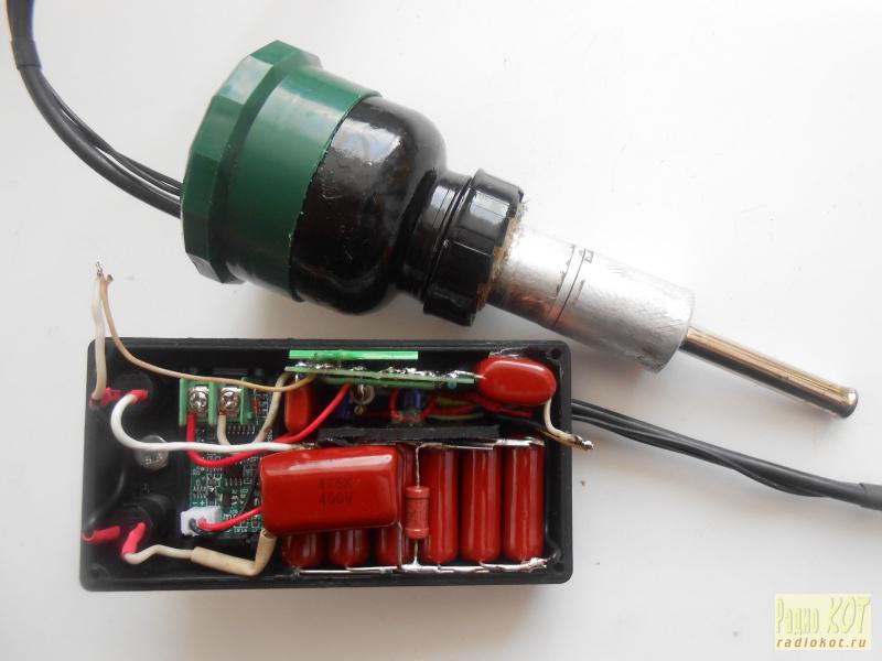

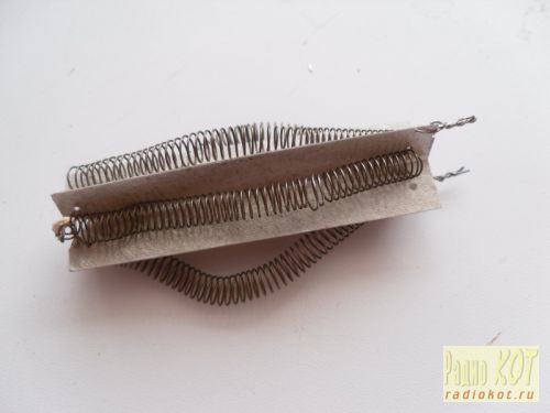

Сопротивление спирали нагрева у меня 45 ом. Маловато. Пришлось отказаться от сетевого симисторного регулирования (горела спираль). Так же был намотан трансформатор на необходимое напряжение и ток. Мне нужно было 75 вольт, при токе около 2 ампер, чтобы фен благополучно выпаивал радиодетали с двусторонних плат, в том числе. Трансформатор с таким сопротивлением спирали очень перегревался. А с допустимым нагревом – слишком громоздок.

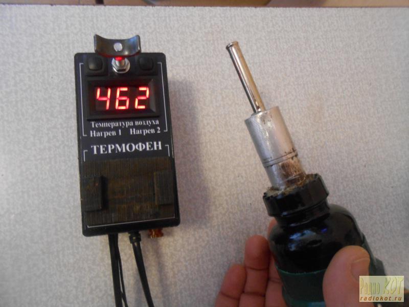

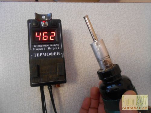

В итоге, решил гасить напряжение конденсаторами. После подбора, 7 конденсаторов по 4,7 мкф. (параллельно) обеспечили температуру порядка 450 градусов. Так же, в фен решил вставить термопару + индикацию на микроконтроллере. Пока выбирал схему в интернете, на глаза попался китайский термометр с Али за 300 руб. (до 999 градусов) Было решено сыкономить время. Термометр был заказан. Правда, в результате, он оказался весьма медлительным при обработке  данных термопары при разогреве и охлаждении, но, на это можно закрыть глаза. Точность показаний температуры устроила. Думаю, у более дорогих подобных термометров отличается прошивка и быстродействие. Хотя, это Китай...

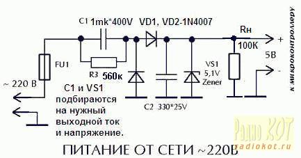

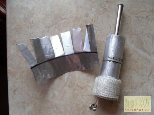

На нагрев решил сделать 2 кнопки. Нагрев 1 – примерно до 300 гр. Нагрев 2 – добавляет еще конденсаторы и получаем градусов 460 на выходе. Фен надежно изолирован от металлических частей!!! (ВАЖНО). У меня слюда. Продается листом для микроволновки. Придать округлую форму просто. Линейкой немного надломить по окружности в нескольких местах. Питание бестрансформаторное везде. Все три напряжения (спираль, вентилятор, цифровой термометр) автономны. Собраны по одной схеме. (в схеме нагрева спирали используются только понижающий конденсатор и резистор его разряда). Резистор Rн - защита стабилитрона от обрыва в нагрузке. Все резисторы 0,25 Вт. Схема питания индикатора - С1 - 0.47(0.68 мкф), VS1 - любой на напряжение 8-12 вольт. Питание куйлера - С1 - 4,7 мкф, VS1 - 2 последовательно включенных стабилитрона 1N4749. (2*24в). Отличие только в разных номиналах понижающего конденсатора и стабилитрона. Предохранитель необходим. Рабочее напряжение конденсатора С1 -  400 вольт минимум. Фильтрующий конденсатор на напряжение выше напряжения стабилизации VS1.

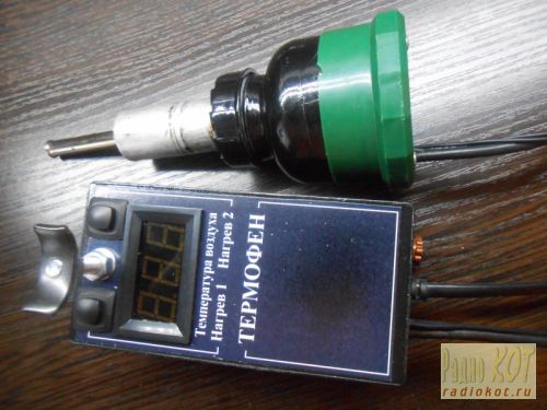

Общим выключателем включается вентилятор и дисплей. Нагрев включается отдельно. Выключается в обратной последовательности (до остывания фена). Выход на рабочий режим и остывание – порядка двух минут .

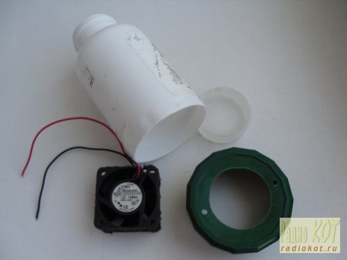

Куйлер на 24 вольта. (Можно 12 вольтовый. В этом случае второй стабилитрон не нужен. Емкость конденсатора можно уменьшить) На него подаю 48 вольт DC.
На цифровой термометр подаю 10 вольт.

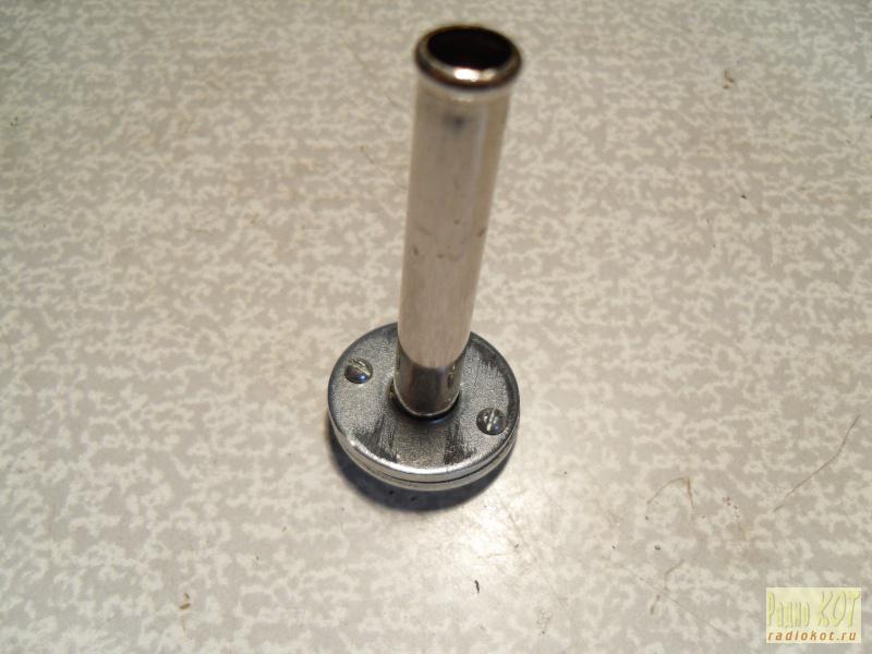

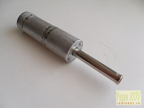

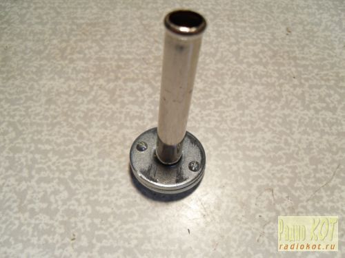

Нагреватель - спираль от электроплитки. Питаю переменным напряжением. Металлическая часть с нагревателем изолируется термолентой от пластикового корпуса. Внутри еще тепловой экран. Вырезан из пивной банки. Корпус фена – банка из под таблеток и крышка от кофе. Идеально надевается одна на другую. Сопло - часть антенны приемника. Цилиндр под нагревательный элемент - фонарик. Сопло вставлено в 2 шайбы подходящего диаметра и развальцовано между ними. Стянуто двумя винтами. Дырки под винты сделать заранее. Дальше вставлено в корпус нагревателя. Края немного загнуть молотком.

Лицевая панель сделана во Фронтдизайнере, распечатана на фотобумаге, приклеена и покрыта лаком. Так же покрашен в черный цвет корпус.
