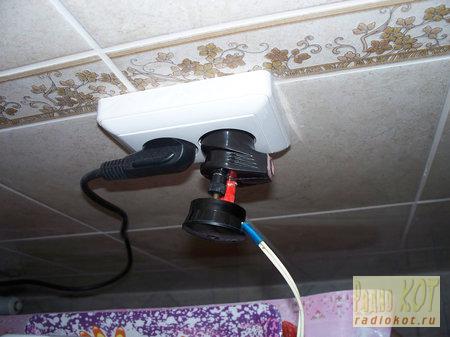

  2. Взять переходник вроде того, что на фото выше, или современный удлиннитель, и включать прибор через него. Однако следует иметь ввиду, что розеточная часть всех этих переходников расчитана на диаметр контактов "евро"-вилок. А потому даже будучи новой часто очень слабо держит советские вилки. Но даже если и держит, раздалбывается при первой же включении в неё "евро"-вилки. Вилочная часть с контактами советского диаметра также не очень подходит и в распяленных "евро"-розетках также держится плохо.
  3. А что если был бы специальный переходник, сделанный именно для адаптации советских вилок? Как ни странно, до сих пор не видел ни одного подобного изделия в серийном производстве. Видимо производители считают, что это никому не нужно, или просто светлая идея подобного продукта не приходила им в голову. При том, что на пост-советском пространстве такие вот переходники наверняка бы пользовались определённым спросом. Что-ж, раз промышленность нам не помогает, попробуем решить задачу самостоятельно!

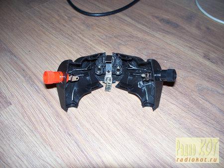

 Итак, для его изготовления нам понадобится обычная китайская "евро"-вилка с плоским верхом и две не менее китайские приборные клеммы. Они будут выполнять роль розетки, и кроме того, к ним можно будет подключиться вообще без вилок, зачищенными проводниками, что бывает удобно для экспериментов.
Во-первых, наметим на вилке места для отверстий под клеммы. Для этого удобнее всего насадить клеммы непосредственно на вилку и разметить по ним точки острым предметом.

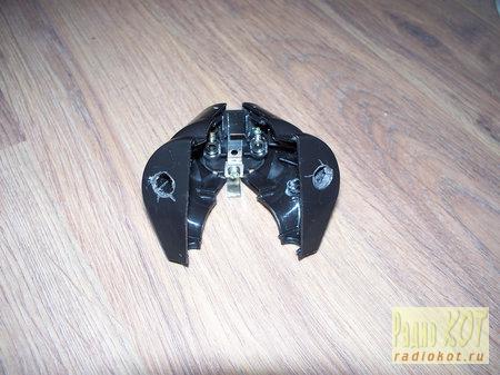

Затем просверлим отверстия требуемого диаметра.
И выкусим изнутри корпуса рёбра, наплывы и всё, что мешает. При этом, однако, следует проявлять внимательность и сохранить элементы, в собранном состоянии служащие фиксацией контактов вилки! К сожалению, пришлось полностью выкусить клепление, стягивающее половины корпуса при сборке. Что, впрочем, не слишом критично (далее станет ясно, почему).
Теперь установим клеммы, не забывая, что в их комплект входят лепестки для подпайки проводников. Они нам понадобятся.

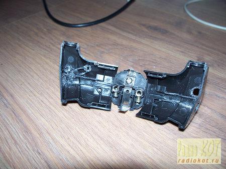

Теперь осталось соединить контакты вилки с клеммами. Для этого извлекаем контакты из корпуса.
И впаиваем в них по проводнику достаточной длины и сечения (полагаю, хотя бы 1 мм2). Поскольку хотелось сделать надёжную конструкцию, чтоб "на века", от родных винтовых зажимов решено было отказаться. Далее ставим контакты на место и припаиваем проводники к лепесткам клемм.

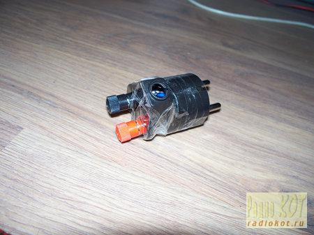

Переходник почти готов. Но поскольку, как уже упоминалось выше, хотелось сделать "на века", заполним внутреннее пространство корпуса диэлектрическим компаундом. В качестве которого я использовал эпоксидный клей "Супер-хват". Возможно, подойдёт и другая непроводящая эпоксидка (например, "Poxipol" с алюминиевым наполнителем нам не подходит!). Перед заливкой корпус обматывается скотчем дабы удерживать его в собранном состоянии в процессе затвердевания и уменьшить протечку компаунда.
После затвердевания удаляем излишки компаунда. И вот что в итоге у нас получилось. Возможно, переходник выглядит не идеально, но свою задачу успешно выполняет.
