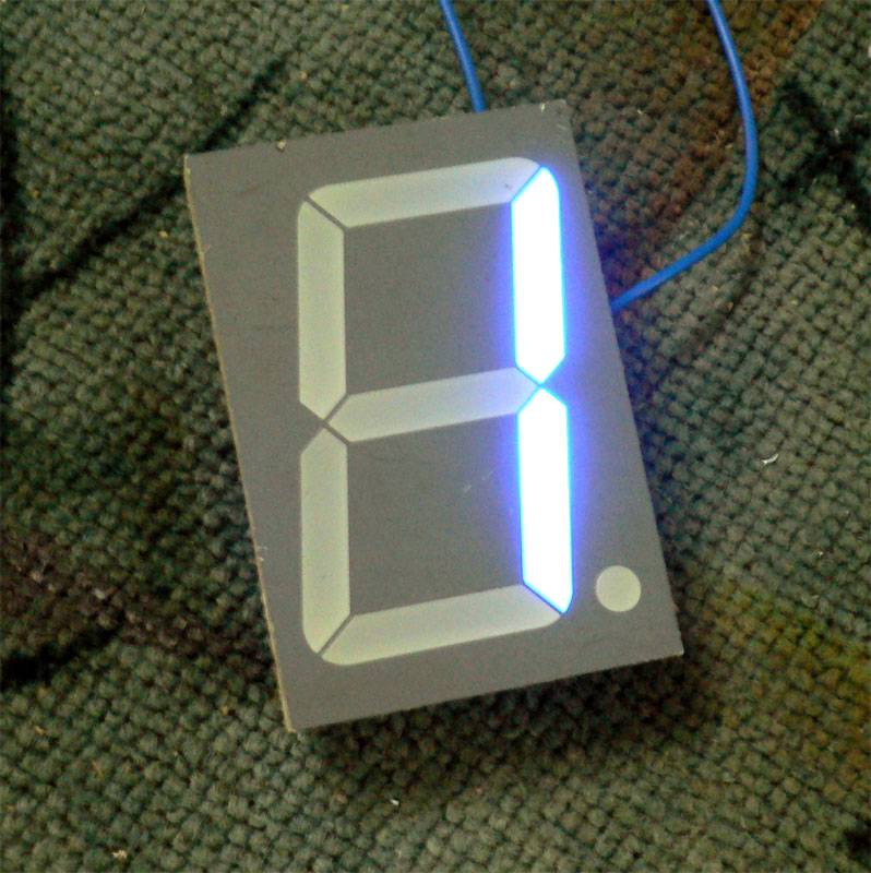

Потом при помощи клея "Поксипол-прозрачный" надо приклеить напротив каждого сегмента свои светодиоды. Для этого я применяю светодиоды "Пиранья", у них плоская верхушка и отсутствие линзы, то что нам и надо. Есть правда "Пиранья" и с линзами, но этот "недостаток" легко устраняется напильником. Можно применять и круглые диоды 3-5 миллиметров, только тогда придётся спилить у них линзу. На фото у меня стоят по два диода на сегмент, что обеспечивает равномерное освещение. Но можно ставить и больше, всё зависит от схемы включения и вашего желания. Диоды тоже можно соединять в сегменте как последовательно, так и параллельно. При параллельном включении ставьте на каждый диод свой балластный резистор. И желательно диоды из одной партии, что обеспечит равномерность освещения и чистоту цвета. Можно поставить и два разных по цвету диода, тогда на сегменте получится плавный переход цвета от одного к другому. Или в центре одного цвета, а по краям другого. Как видите вариантов много.
Новая жизнь
Новая жизнь крупно
После приклейки распаяйте диоды по вашей схеме.
Распайка
И проверьте каждый сегмент.
Проверка
Вот на этом модернизацию можно завершить.
А так выглядит готовый индикатор после переделки.
Работает
