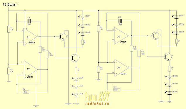

Начнём с чего попроще, со светодиодов.
Схема 1
В общем-то, ничего особенного и оригинального. Все сделано на одном счетверенном операционнике -LM324. Транзисторы - КТ315 и КТ361, с любыми буквами, брал, что было под рукой. Светодиоды - зеленые линзы, куплены по-дешевке на митинском рынке, и сам продавец не в силах был назвать мне их марку. Токоограничивающие сопротивления в эмиттерах транзисторов рассчитываются по неоднократно опубликованной формуле Uпит - 1,5хN(кол-во светодиодов) / 10mA (ток через светодиоды).
Неожиданно интересный эффект получился, когда я поставил, просто для пробы, светодиодики с микросхемкой внутри, которая переключает кристаллы LED-а (красный, синий, зеленый). К сожалению, название этих светодиодов, тоже осталось для меня тайной. И все-таки я оставил просто зеленые, чтобы не нарушать общего замысла.
Светодиодики установлены так. В вертикальных стойках просверлены отверстия по диаметру светодиода, затем, чтобы поверхность была более прозрачной, я капнул в отверстие и дал высохнуть, каплю дихлорэтана. И затем уже вклеил в отверстие светодиоды и аккуратненько спаял их тонюсеньким проводочками. Поэтому мне удалось добиться, того, что вся стойка, как бы подсвечивается изнутри. Поскольку у меня сразу два генератора, с разной частотой, то конечно имеет значение, где, какая группа будет расположена. Ну тут, я полагаю, каждый способен сам выбрать, где какие диоды ставить, чтобы добиться лучшего результата.

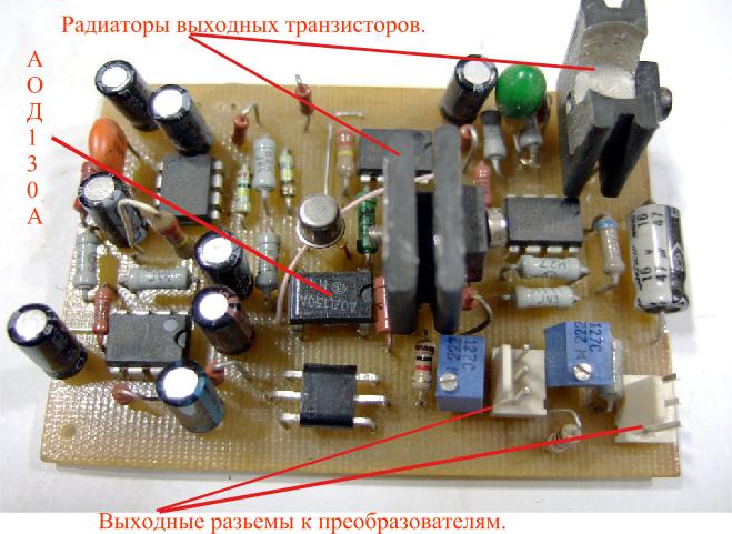

Схема 2
Схема, в общем, не очень большая: LED1 - это половинка оптрона, вторая половинка включена в диагональ диодного моста. Таким образом, мне удалось добиться, чтобы на преобразователь лампы поступало напряжение генератора, частота которого определяется другим генератором. Таким образом, неоночка плавно загорается и гаснет с различной скоростью. Транзистор Т4 - это КТ315(КТ3202), Т6 -составной КТ972А, установлен на маленьком радиаторе. Несколько худшие результаты показывал КТ815. Подстроечник 2 килоома определяет начальную (минимальную) яркость лампы. Времязадающие конденсаторы (где написано чего-то), я подбирал визуально, ориентируясь по "плавности" загорания лампы.
На схеме я забыл нарисовать выводы питания LM358, их на самом деле 2 штуки. Вторая LM358 инвертирует сигнал - у меня две лампы светятся в противофазе, очень эффектно одна плавно зажигается, вторая - плавно гаснет. Здесь надо еще учитывать, как проложены высоковольтные провода, идущие от преобразователя к лампе. Но, в общем, всё не так страшно, и полученный эффект, стоит того, чтобы немного покорячится с паяльником.
Я пробовал, несколько разных оптронов: АОД130а, как мне показалось, показал наилучшие результаты. Всё это "добро" уместилось на плате, размером 70х50 мм. Для удобства подключения, я установил маленькие разъемчики.
Фото 1

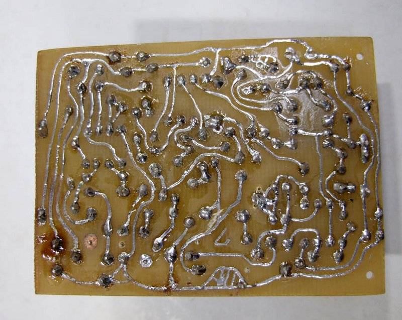

Нарисовать одностороннюю печатную плату, используя автоматический трассировщик, мне не удалось, - вероятно, слишком много обратных связей. Пришлось взять миллиметровку и карандаш.

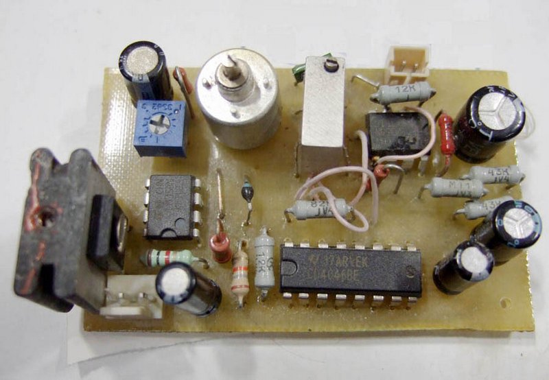

Схема 3
Нарисовано немного неудачно из-за того, что картинка CD4046, взята из стандартной библиотеки RusPlan. Но кажется всё-таки достаточно понятно. CD4046 используется, как управляемый генератор, VR1 и VR2 позволяют выставить мин и мах частоту. Здесь я не делал инверсного выхода, две неонки подключены к одному преобразователю. Поэтому печатная плата чуть меньших размеров 65х40.
Фото 2
Рисовал опять же от руки, переменные сопротивления, все разные. Просто взял, какие под руку попались. В одном месте, перемычку просто забыл нарисовать.
Большая плата со стороны печатных проводников выглядит так:
Фото 3
