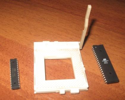

Применение микросхем памяти с многократной записью и микроконтроллеров часто бывает связанным с изъятием из устройства и установки их в программатор. Для чего, собственно, и применяют всевозможные типы панелек. Наилучшим вариантом, конечно, являются панелька с нулевым усилием прижатия. Но цены на них довольно высоки, с чем пришлось столкнуться и мне. Поэтому было решено попробовать изготовить ее из подручных материалов, которыми стала панель центрального процессора со старой материнской платы. К сожалению, изготовить такую панель для контроллера ATmega16 пока не получилось.

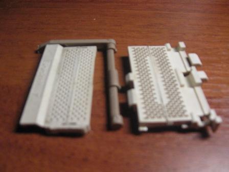

1. Сразу необходимо аккуратно разобрать панельку. Для этого нужно скальпелем открыть 4 пластмассовые защелки на верхней крышке. Пазы, куда они входят, показаны на фото. У Вас должно остаться ровно 3 детали: крышка, рычаг и основание с контактами.

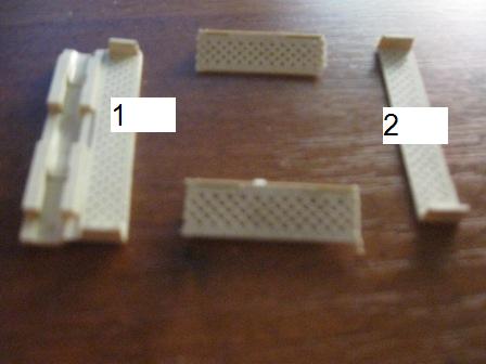

2. Также аккуратно удаляем боковые части крышки и основания. Оставляем только детали 1 и 2.
3. Детали подгоняем надфилем так, чтобы микросхема входила в отверстия без большого усилия. После этого склеиваем половинки крышки и основания суперклеем (он же СЛОН).

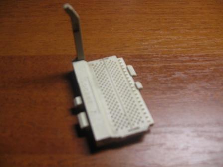

4. Подготовленные детали показаны на фото. Рычаг, которым открывается панелька, следует укоротить до необходимой длины. Лишние контакты можно легко удалить с нижней стороны основания.

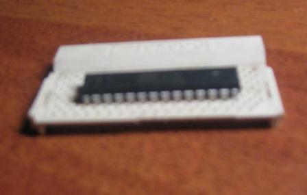

5. Собираем детали вместе.
