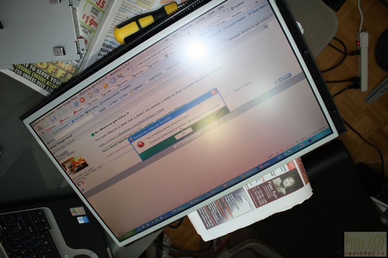

Типичные симптомы мертвой или умирающей лампы - это розовый свет экрана, который может со временем проходить или выключение подсветки (срабатывание защиты) сразу или в течении непродолжительного времени после начала работы. При этом изображение на экране просматривается, если поднести, близко к поверхности, настольную лампу или другой источник света. Срабатывание защиты может происходить как по вине лампы, так и инвертора (осторожно, выходное напряжение порядка 1000в!!!). Метод подмены на заведомо исправную лампу, самый простой и надежный способ определить виновника. Если рабочей лампы под рукой нет, можно использовать сопротивление порядка 1кОм-2Вт (обычно без нагрузки инвертер не запускается).

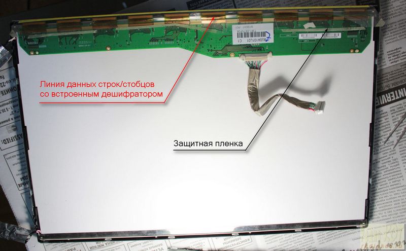

И так, мы определили, какие из четырех ламп требуют замены. Теперь нам осталось самая трудоемкая часть работы, разобрать панель на элементы заменить лампы в пенале и собрать всю конструкцию обратно с минимальным количеством пыли и отпечатков пальцев внутри. На бумаге все не так уж и сложно, но в реальной жизни нас подстерегают различные мелочи и случайности, которые в итоге могут изменить ход дня, всей нашей жизни и работы по замене ламп в частности. Первый из таких подводных камней - это защитная пленка платы электроники. Не пытайтесь срезать ее у линий данных строк/столбцов (высока вероятность, что вы их повредите), лучше постарайтесь отклеить пленку от платы с помощью скальпеля и пинцета. Не тяните с силой, так как плата толщиной всего 1мм и гнется даже от сквозняка в квартире, к тому же вы рискуете оторвать линии данных от платы или матрицы, что равносильно вердикту "Ремонту не подлежит".
Защитная пленка ДО
Защитная пленка ПОСЛЕ (как доказательство того, что ничего невозможного не бывает)

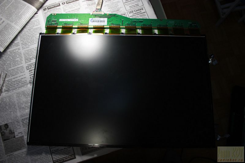

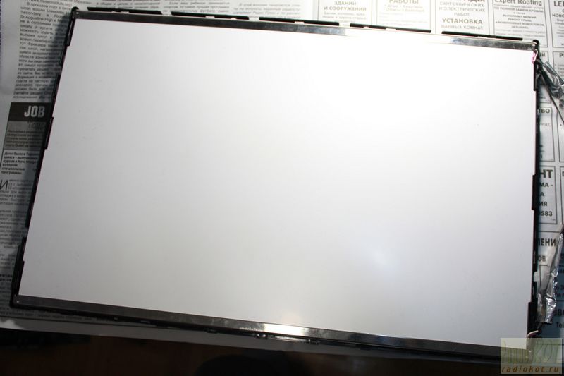

Теперь можно достать саму матрицу. Делать это надо в резиновых перчатках, опечатки пальцев, после сборки, будут бесить вас сильнее, чем битый пиксель, поверьте мне. Для уменьшения количества пыли, перекачующего после сборки в панель, матрицу лучше положить, ТЫЛЬНОЙ стороной, на разворот газеты. Как показывает житейский опыт, именно там меньше всего вероятность ее встретить. Смотри фото ниже.
ЖК матрица вне среды своего обитания

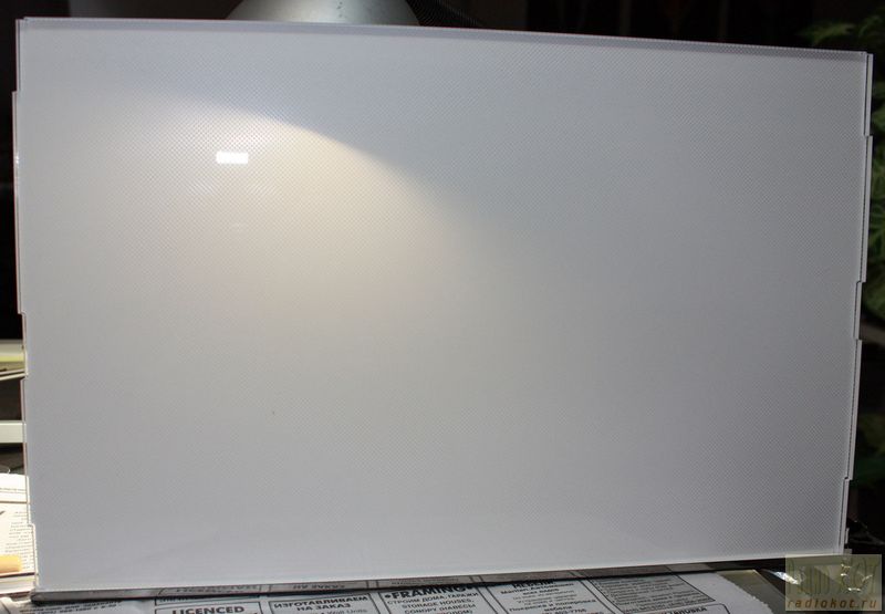

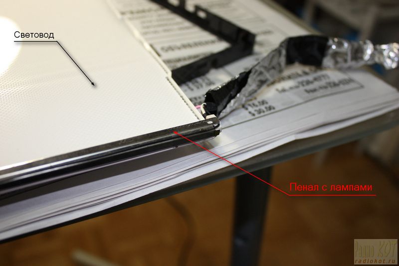

На верхнем фото (слева) видна оставшаяся часть панели: черная рамка, фильтры, а под ними световод с пеналами ламп. Снимаем пакет фильтров (снимать лучше все сразу) и кладем их на другой разворот газеты (запоминая, какая из сторон идет наверх). У фильтров обе стороны работают на просвет, и пыль на любой из них может быть видна на экране. Поэтому сверху тоже накрываем газетой. Вытаскиваем световод с пеналами ламп, смотри фото ниже.

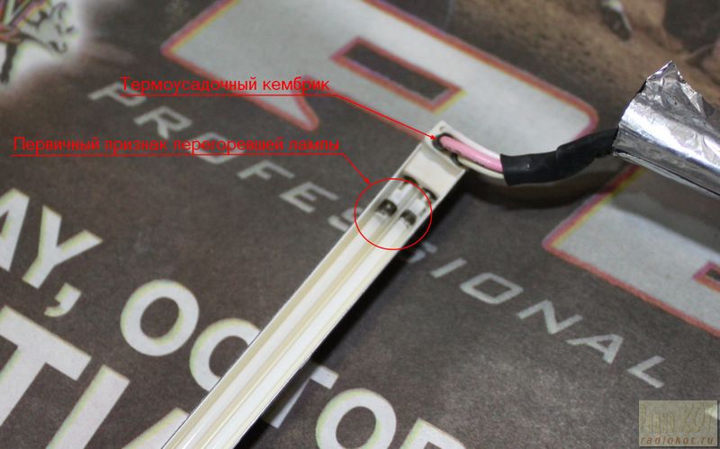

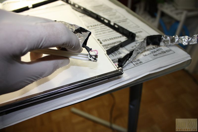

Сдергиваем пеналы (посажены с натягом на световод, за счет "игры" стенок пенала), фото прилагается.
Пенал с двумя лампами и очумелые ручки в перчатках
Типичный вид сгоревших ламп, чему свидетельствуют черные полосы вокруг катодов, фото в доказательство.
Черный цвет возле катодов как бы намекает

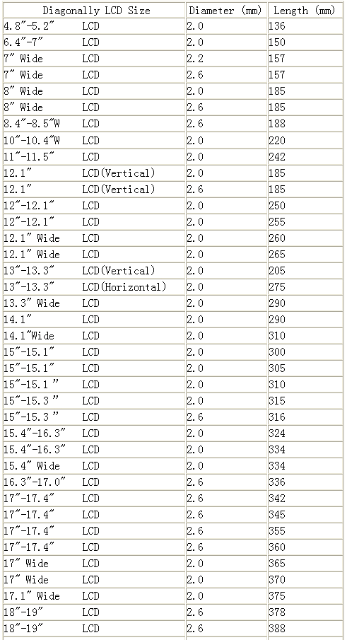

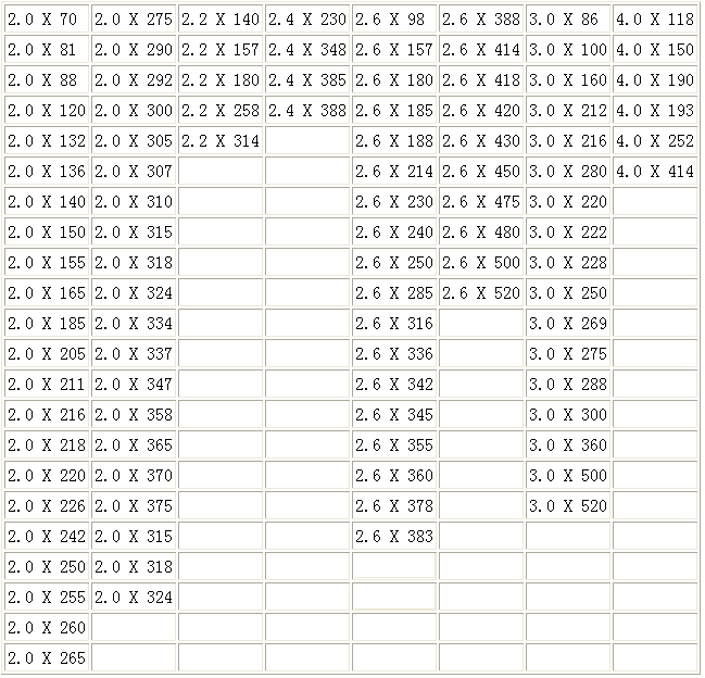

Ну вот мы и подошли в плотную к лампам и как всегда немного теории для общего развития. В ЖК панелях применяются CCFL лампы, что на русском означает флуоресцентная лампа с холодным катодом. Принцип ее почти такой же, как и горячей (в простонародье "лампы дневного света"). Отличие лишь в том, что для получения плазмы в горячей используется первоначальный разогрев катодов, а в холодной плазма получается за счет высокого напряжения прикладываемое к катодам. Дальше плазма, имеющая ультрафиолетовый спектр излучения попадает на люминофор, белое покрытие которое вы видите через колбу, и преобразуется последним в видимое излучение (белый свет). Теперь несколько замечаний по замене. Менять CCFL в панелях от ноутбуков надо на лампу с такими же размерами, особенно по длине. Дело в том, что допуска на ноутбучные панели очень жесткие и впихнуть лампу большего размера просто не получится - сломаете или фильтры прогнете, из-за чего пойдут разводы по экрану. Можно поставить лампу меньшей длинны, но тогда появятся два темных участка в нижних углах (касается только панелей для ноутбуков с одной лампой). Если ламп две, то короткие лампы можно поставить со смещением, друг портив друга, тем самым распределив освещенность более равномерно. Так же не сильно заметно, если в пенале одна лампа короче другой, остальные вытягивают общую подсветку до приемлемого уровня. С лампами для мониторов все немного проще, допуска не такие жесткие и вполне реально впихнуть лампу с превышение длины до 2-3мм с каждой стороны и превышением диаметра до 1.5мм, но идти на это надо только в крайних случаях, время на подготовку пенала с нестандартными лампами возрастает в несколько раз. Существуют различные таблицы для выбора размеров ламп (смотри таблицу 1), но на практике они оказываются верны только в 80 случаев из 100. Так что, не разбирая панель, определить на 100% какая лампа вам нужна, увы, нельзя. В Интернете имеется огромное количество сайтов, где вы можете заказать лампы, но для этого у вас должна быть кредитная карточка, что для СНГ еще в диковинку, поэтому второй и намой взгляд более вероятный способ достать нужную вам лампу - это обратиться в ближайшую мастерскую по ремонту ноутбуков. Там всегда есть разбитые экраны доноры. В таблице 2 вы найдете все стандартные размеры ламп выпускающихся для ЖК панелей, которые помогут вам определиться с ее размером, после обмера.

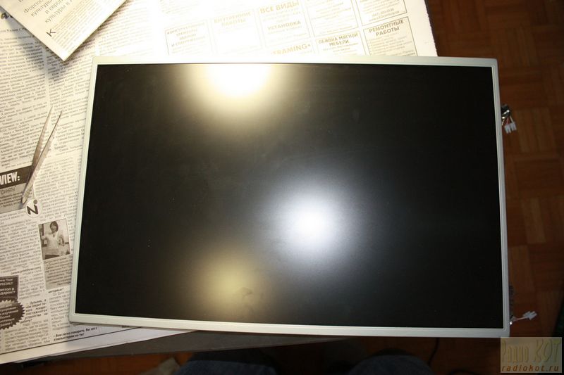

После того как новые лампы установлены в пенал, можно производить сборку панели в обратной последовательности, смотри фото ниже.
Установка пеналов назад и проверка на просвет на наличие пыли
Пеналы со световодом установленные в рамку
Установка матрицы
Втрое рождение
