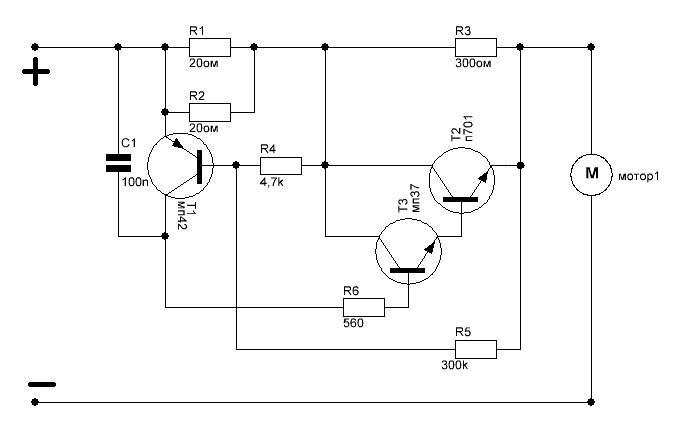

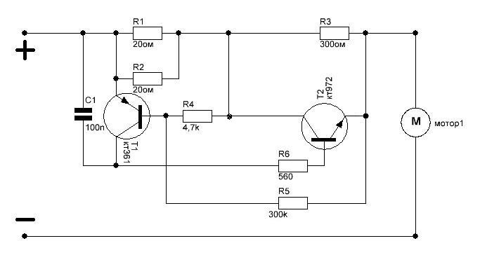

Схема работала по алгоритму: маленькая нагрузка – патрон крутится медленно, возрастает нагрузка – патрон крутится быстрее. Очень удобно было использовать для сверления отверстий в п/платах, попал в кернение - обороты возросли.

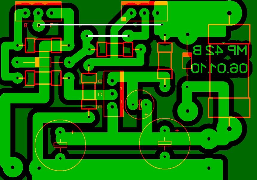

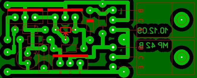

Лет прошло много, сверлилка давно канула в вечность. Недавно озадачился проблемой сверления отверстий в п/платах. В связи с отсутствием таких транзисторов (особенно П-701) пришлось переводить схему на современные детали:
Схема 2
Плата
В сборе
П/плата универсальная: есть КТ972 - ставим его и перемычку от базы в эмиттер маленького транзистора, нет КТ972 - ставим КТ315 и аналог КТ805, как на фото.

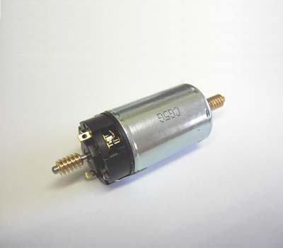

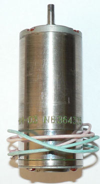

Еще одна схема сложилась в голове другого автора: Edward Nedeliaev (https://www.cqham.ru/smartdrill.htm). На эту ссылку натолкнулся после недельных неудачных попыток заставить схему работать с мотором типа ДПМ. Хотя как нам известно из классики, что один хомосапиенс собрал, то другой хомосапиенс завсегда разобрать сможет. Как выяснилось с ДПМ моторами схема не работает, ей видите ли подавай только двигатели серии ДПР.
Двигатель

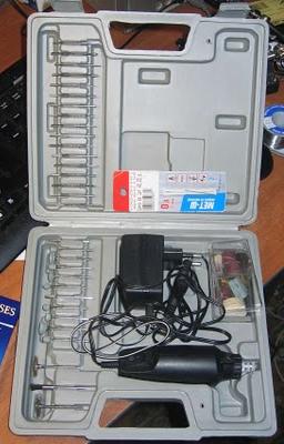

Но ДПР мотора нет и покупать его желания не возникает,зато есть вот такая коробочка и ковырялочка из неё.
Коробочка с ковырялочкой

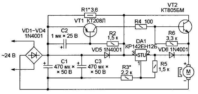

Первой попробуем схему А. Москвина, г. Екатеринбург:
Схема Москвина
Плата
В сборе
Схема отлично выполняет свои функции и обязанности:

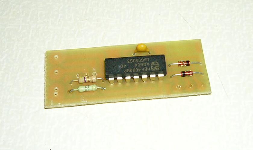

В журнале “Радио” за 2009 год была другая схема, для ДПМ моторов. Придумал её С. Саглаев, г. Москва. Мне пришлось изменить некоторые номиналы под свой мотор.
Схема Саглаева
Плата
В сборе
Схема работает достаточно хорошо, но как-то задумчиво. Возможно это связано с имеющимся у меня двигателем.

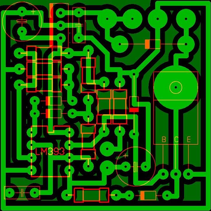

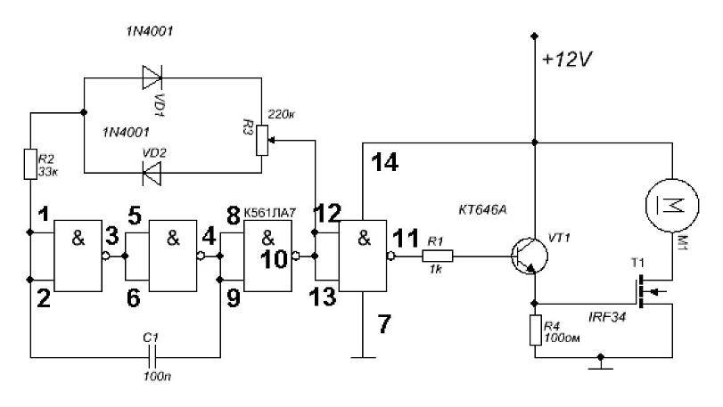

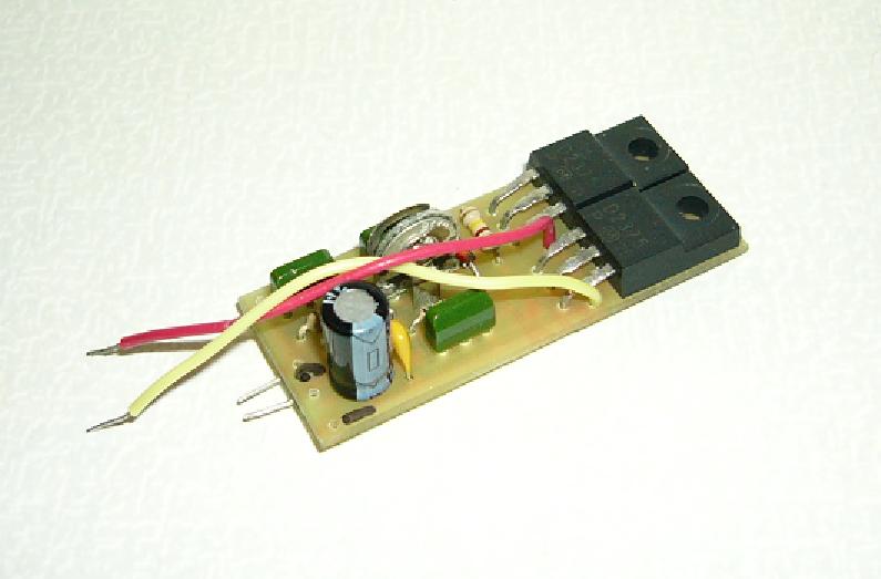

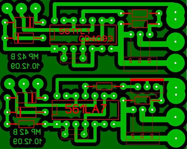

Вторыми для опытов возьмём так называемые ШИМ регуляторы.
Вариантов схем превеликое множество и авторов просто легион. По этой причине имена и фамилии героев здесь не приводятся.
ШИМ
ШИМ
Платы
В сборе

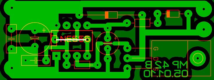

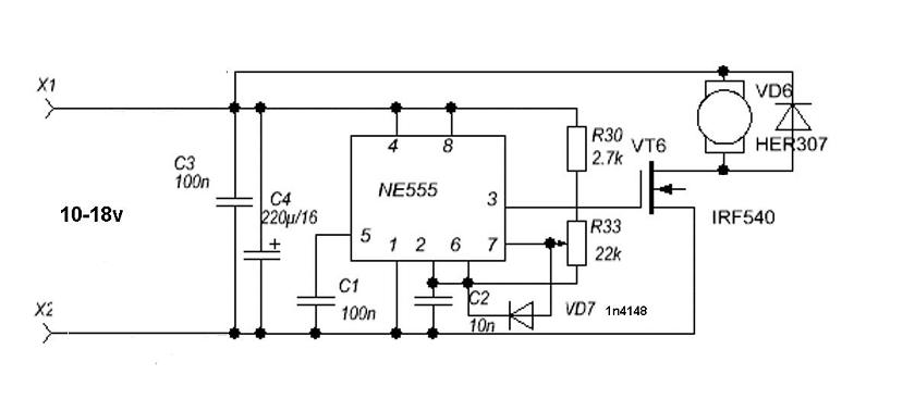

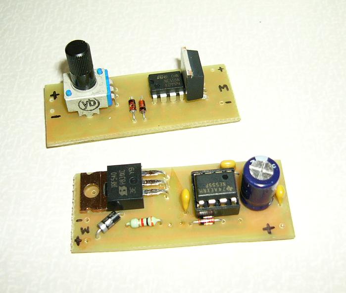

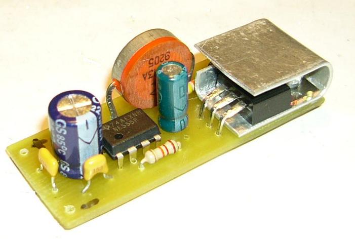

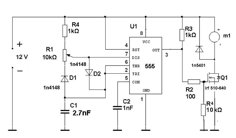

Схемы работают, но скорее подходят для управления оборотами вентилятора с коллекторным двигателем. Более приемлемые параметры для сверлилки имеют схемы на таймере NE-555:
Таймер 555
Таймер 555
Платы
В сборе
Рекомендую вариант который на фото и схеме изображен внизу, почему-то её работа понравилась больше других.

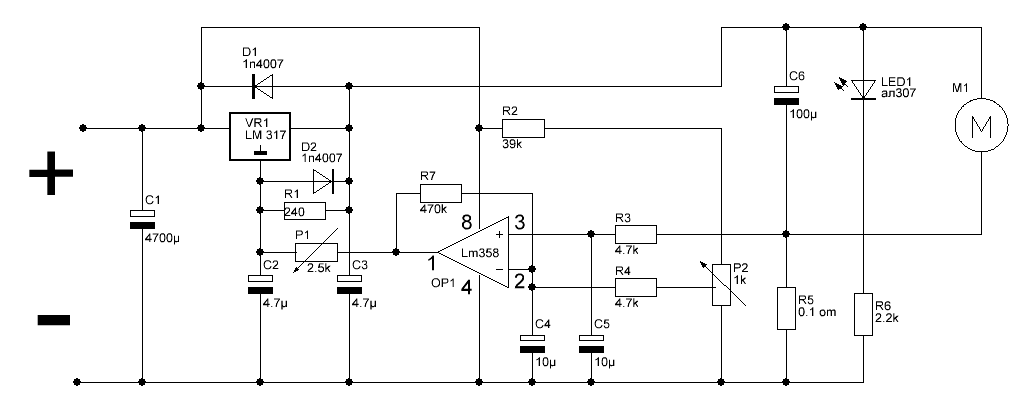

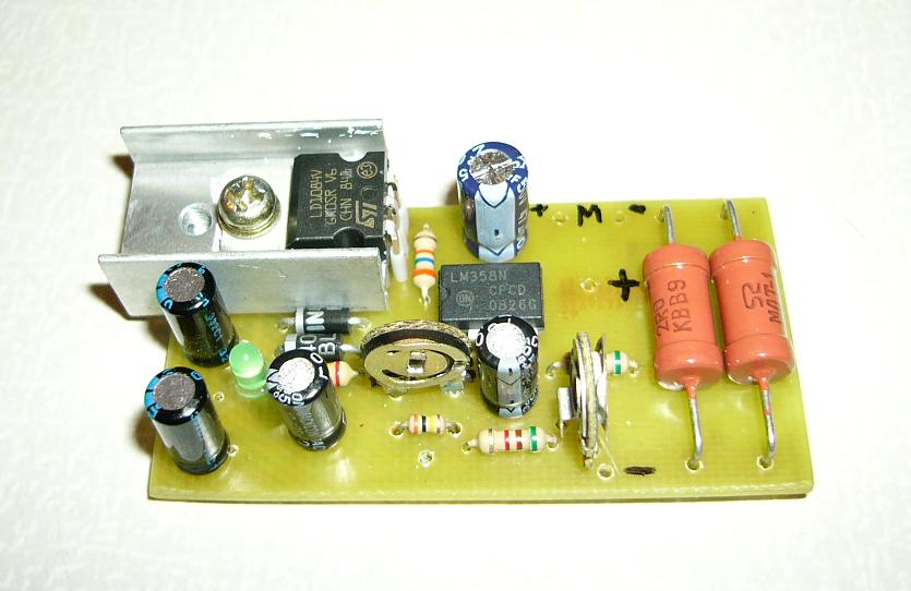

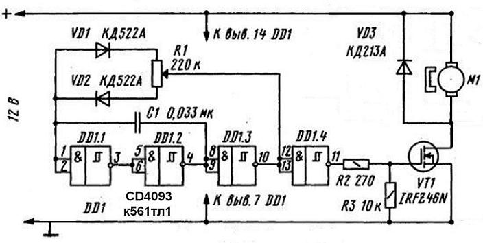

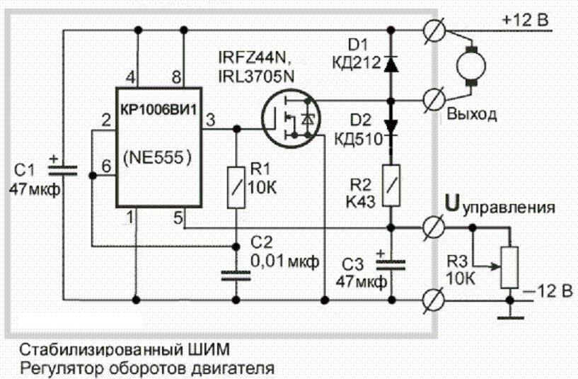

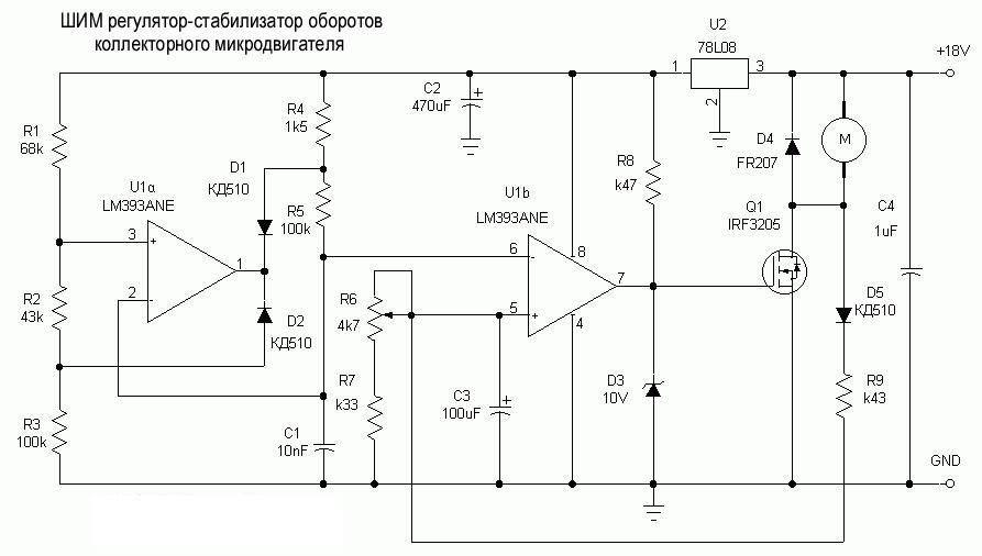

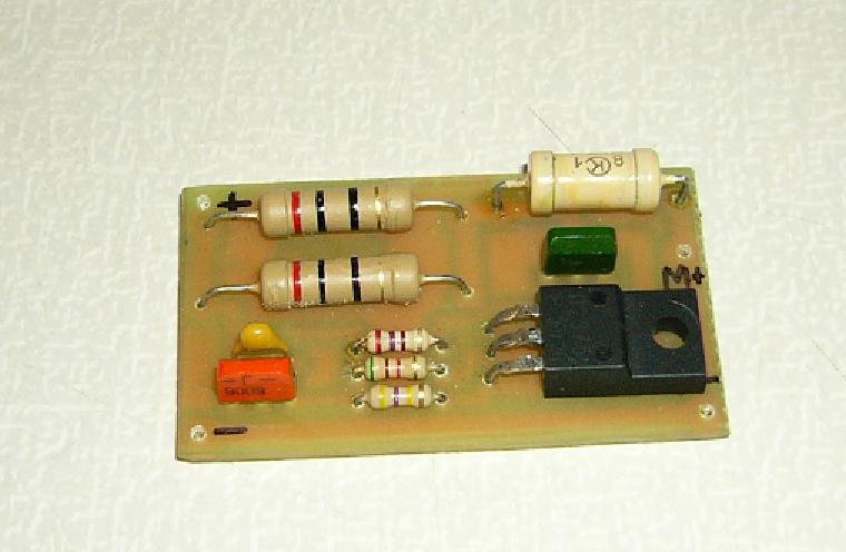

Одно из схемотехнических решений - применение обратной связи. На форуме “Арсенала” (https://www.foar.ru) позаимствованы две таких схемы:
Схема
Плата
В сборе
Схема
Плата
В сборе

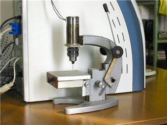

Эти варианты схем достойны внимания и повторения. Следует отметить что вариант с диодом КД213 удостоился чести быть установленным в корпус, и занял пустующее место в серой коробочке наряду с ковырялочкой и свёрлами. Вероятно, простые так называемые ШИМ регуляторы, скорее всего подходят для стационарной сверлилки типа этой:
Сверлилка

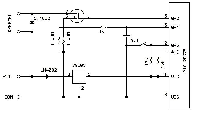

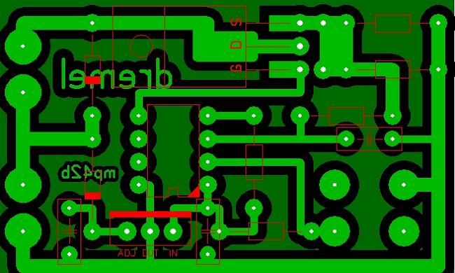

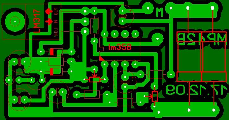

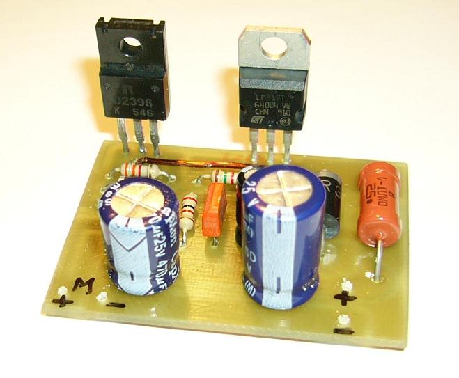

Следующий на очереди - микропроцессорный вид сверлилок. Запад как обычно нам помог в схемотехническом решении: https://mondo-technology.com/dremel.html Делал эту схему года три назад, в качестве подопытного кролика выступил убитый Dremel. Внутри был установлен импортный двигатель на 24 вольта и запитан от этой схемы:
Схема
Плата
Замечательно работающая получилась конструкция, используется на работе до сих пор и заслуживает только похвальных отзывов. Кстати отверстия в п/платах на фотографиях сделаны именно ей.

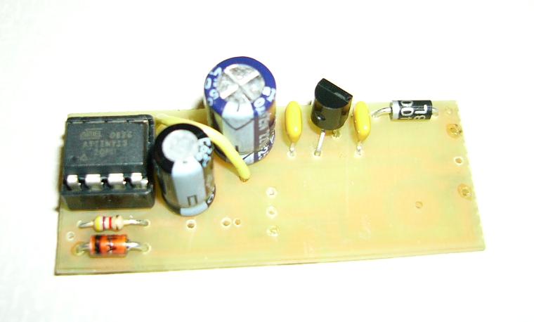

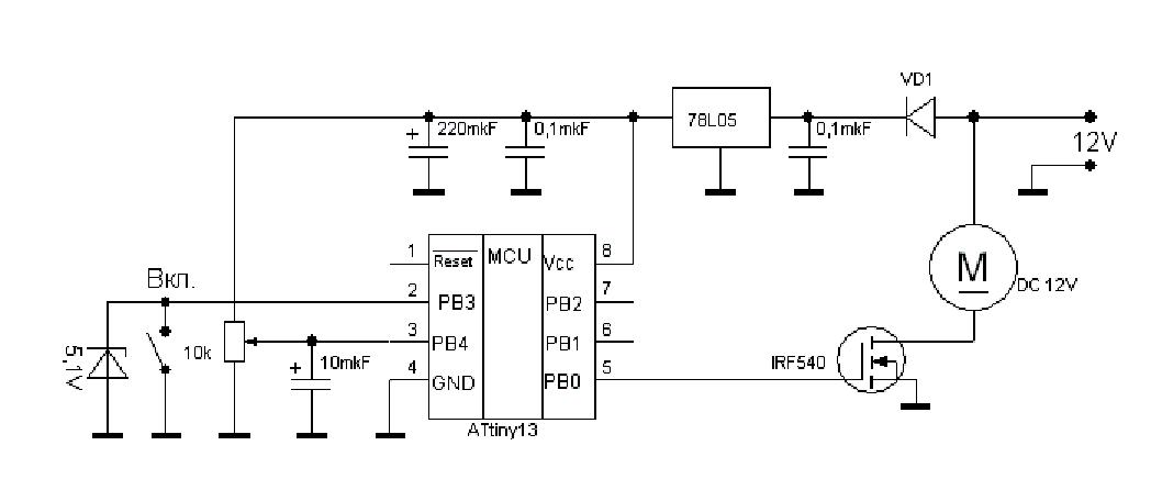

Как вариант для сверлилки опробовалась схема на ATtiny13 (автор hardlock, https://www.hardlock.org.ua/mc/tiny/dc_motor_pwm/index.html):
Схема
Плата
В сборе
Симпатичная и неплохо работающая конструкция, но хочется снова подчеркнуть что она скорее подходит для стационарной сверлилки.

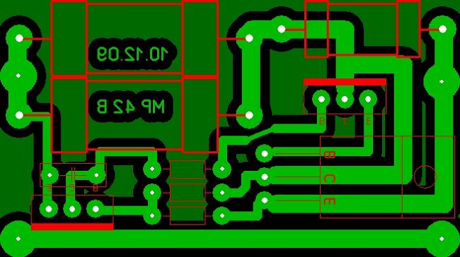

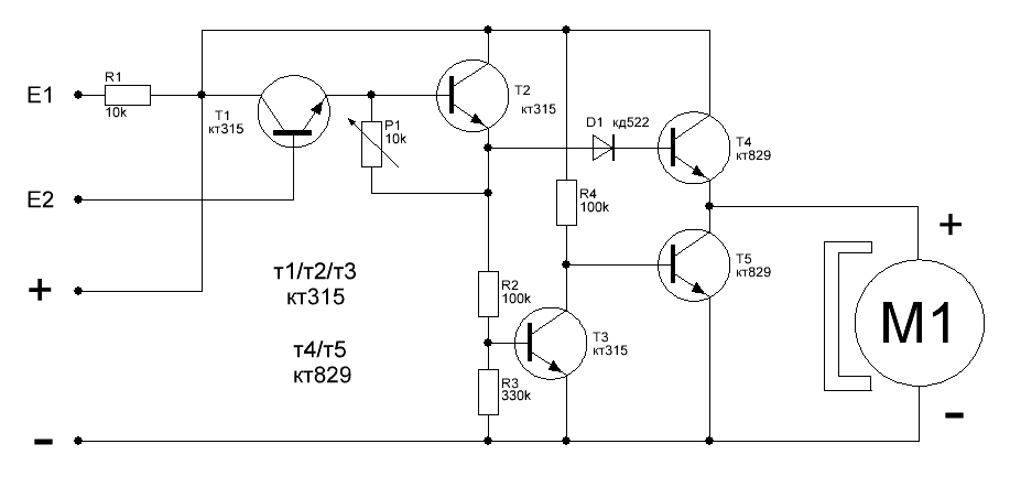

И в завершение конструкция, которая покорила своей повторяемостью и удобством использования. Придумал и реализовал схему в далёком 1989 году болгарин Александър Савов:
Схема
Плата
В сборе
Схема отлично работает по изложенному в начале алгоритму:
1. маленькая нагрузка – патрон крутится не быстро.
2. возрастает нагрузка – патрон крутится быстрее.

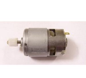

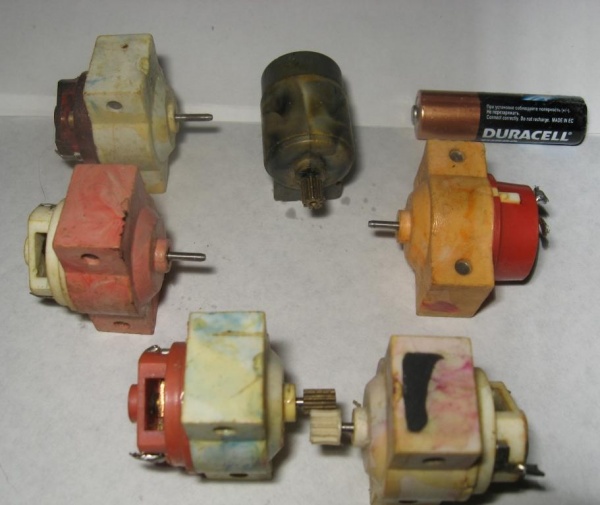

Схеме глубоко безразлично с какими моторами работать:
Моторы
Моторы
Моторы
Моторы
Все двигатели, которые оказались в наличии дома, были опробованы под управлением этой конструкции и отлично отработали тест. Результаты превзошли все ожидания. Незначительная подстройка резистором RP1 нужных вам минимальных оборотов ротора и резистором RP2 - устойчивого, без рывков, вращения, и всё, двигатель работает.
