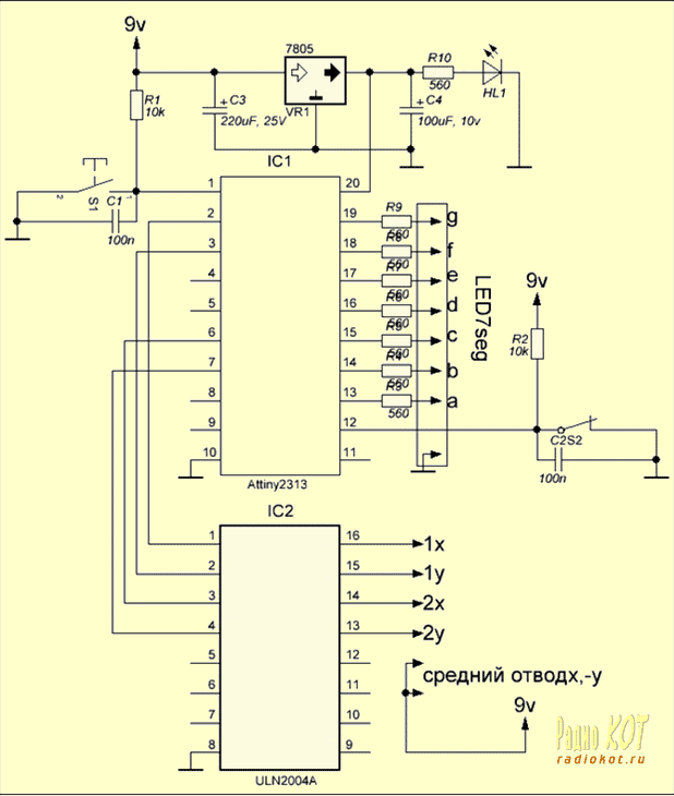

Решение пришло быстро - взять семисегментный индикатор, который будет показывать режим скорости взбалтывания раствора, две тактовых кнопочки - одна будет увеличивать скорость взбалтывания - другая будет кнопкой сброса reset.
В качестве элементной базы я выбрал микроконтроллер Attiny2313 - пожалуй, самый распространенный и доступный МК из всех AVR семейства Tiny. Логика работы прибора проста - мы нажимаем на кнопку, показания на индикаторе увеличились на 1 и шаговый двигатель начинает вращаться быстрее.
Для управления ШД маломощными сигналами микроконтроллера нужен специальный драйвер, который можно изготовить или на рассыпухе - транзисторах, резисторах и диодах, а можно не заморачиваясь применить микросхему сборки транзисторов Дарлингтона, это набор составных транзисторов, залитых эпоксидным компаундом. Нам нужно всего лишь четыре таких сборки, поэтому подойдет любая ULN20**, ULN28**. Я же поставил ULN2004A, т.к. именно она оказалась под рукой. В этой микросхеме находится семь сборок транзисторов, поэтому нам хватает с головой. Кстати, и не надо лепить защитные диоды от противо-ЭДС шагового двигателя - они уже имеются в составе этой микросхемы.
Ну а далее, с микросхемы сборки Дарлингтона достаточно усиленные для подачи сигналы подаются на шаговый двигатель. В результате схема обрела вот такой вид:
Схема
В качестве ШД я использовал широкодоступный униполярный ЕМ-201.

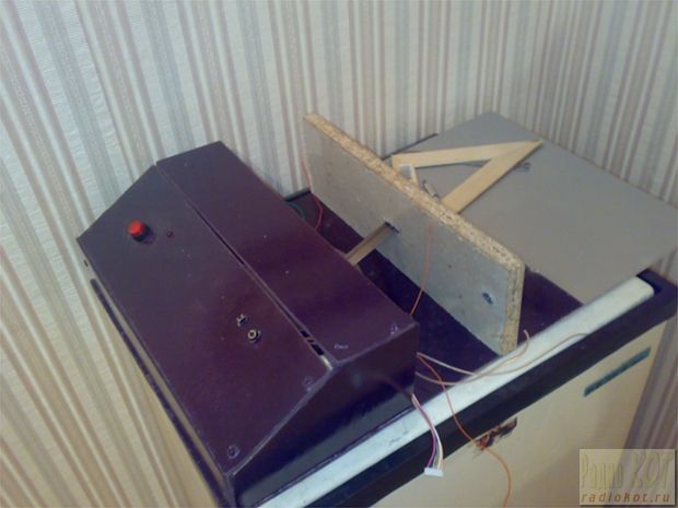

Корпус нашего "робота" сделан из ДСП и ДВМ материалов. Особо заморачиваться на корпусе тут не требуется. Можно изготовить абсолютно любой корпус из любых доступных материалов, у меня таковыми оказались дерево. На прямоугольное основание из ДВП с одной стороны делается скошенный корпус - там будет наша электроника.
На лицевой панели установлен выключатель питания установки, двухразрядный семисегментный индикатор (только такой нашел), две тактовые кнопки и светодиод, показывающий наличие питания всей электронной начинки.
Шаговый двигатель и система "тряски" раствора аналогична работе поршневой системы.
Только вместо шатуна - полоска листового металла, роль коленчатого вала - круг, надетый на ось ШД, а роль поршня - сама ванночка с травящим раствором, коим может оказаться хлорное железо, раствор медного купороса с солью, азотная кислота, и т.д.

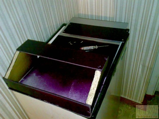

Фотография установки в процессе сборки:
Это лицевая панель, на ней размещен выключатель питания, две тактовые кнопки. Лицевая панель легко снимается, надо всего лишь открутить четыре болта.
Вот в этой коробочке находится вся необходимая для установки электроника.

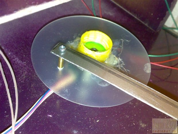

Пока электроники там нет, я решил сфотографировать механическую часть привода:
Вот вы спросите, а что это за желтая штучка на круглой подставке? А это всего лишь пробка от бутылки, приклеенная к подложке CD-диска. Вот фото крупнее:

Фотография готового устройства:
Вот и все, готовая робототизированная платформа стала пригодна к частому использованию радиолюбителем. Надеюсь, что такое устройство будет "облегчать жизнь" и вам! Удачи в сборке!
