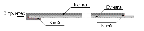

2. Как известно пленка довольно тонкий материал и принтера его частенько "зажевывают". Поэтому я наклеиваю его на лист обычной офисной бумаги примерно так.

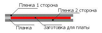

3. Немного о двухсторонних платах. Так как это более трудоемкий процесс то делаю все аккуратно. Печатаю на пленке 2 стороны. Вырезаю рисунки с запасом по краям примерно 1см. (можно и больше). Совмещаю рисунки обоих сторон и скрепляю с одной (как правило более короткой) степлером. Затем из стеклотекстолита вырезаю ножницами прямоугольник длинной равной короткой стороны платы шириной 1 см. Вклеиваю его с противоположной стороны, где скрепляли степлером и удаляем скобку от степлера. Получился типа конвертика, куда и вставляю плату. Получим, что-то типа этого.
Далей утюжим, как обычно с двух сторон. На рисунке печатной платы одной из сторон, где меньше дорожек пяточки делаю без центровочных отверстий, то есть сплошной заливкой, что позволяет минимизировать ошибки при совмещении и сверловке.

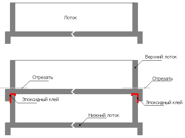

И вот, при очередном посещении магазина канцелярских товаров я увидел лотки для бумаги и документов притом очень дешевые. Прелесть их, кроме цены заключалась в том, что они имели буртик по периметру в нижней части, чтобы верхний лоток установленный на нижний не соскальзывал. Если это место промазать эпоксидным клеем, то получим герметичную вертикальную ванну.
Для наглядности приведу маленький эскиз.

В верхней части одного лотка с узкого края просверлил отверстие диаметром чуть меньше диаметра шланга. В него пройдет шланг наружу.
Сначала сделал весь монтаж, внутри одного из лотков. Затем промазал нижний буртик другого лотка эпоксидным клеем и установил его. Добавил немного клея в тех местах, где было явно видно, что потечет. Оставил сохнуть.
Монтаж внутри:
После высыхания эпоксидного, я отрезал резаком стенки верхнего лотка (остатки пластика выкидывать не надо, он нам еще пригодиться для ножек ванны, крышки и держателя печатных плат).

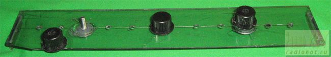

Приступим к изготовлению держателя для печатных плат.
Кто-то просто сверлит отверстие в печатной плате и вешает все на веревочке. Но мы же хотим, чтоб было все красиво и функционально.
Вырезаем опять же из остатков пластика от лотков прямоугольную пластинку шириной 15мм. и длинной, меньше, чем внутренняя ширина ванны на 2-3 см. и к ней прикрепляем 3 прищепки для белья (замечу, что они полностью пластмассовые).
К планке крепим леску по краям и продеваем в отверстия в крышки от ванны, закрепляем фиксаторами.
Плата держится в этом держателе прищепками вот так.
Для контроля травления, мы просто приподнимаем крышку с держателем и смотрим что у нас там.

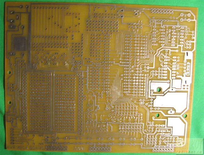

Пример изготовленной печатной платы (размеры 240х200 мм.)
