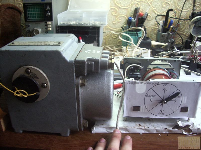

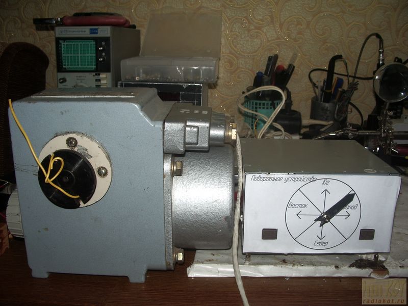

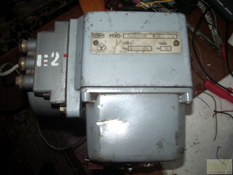

Вот и прошло лето, вместе с летом закончился и отпуск, а я так и не поимел совесть восстановить своё антенное хозяйство. Пока на улице не полетели белые мухи было принято решение в короткий срок переделать все антенны. Так как я в основном работаю на диапазоне 2 метра была сделана хорошая направленная антенна, но вот поворотного устройства не было.
В гараже был найден мотор с редуктором, который вроде бы раньше управлял какими то задвижками в котельной. Так же была найдена пара сельсинов на 110 вольт.

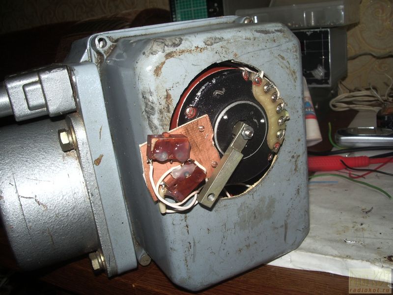

Первым делом был перебран редуктор наместо его контактных групп был установлен сельсин, чтоб антенна не перекручивалась были установлены конечные выключатели. К сожалению из за отсутствия нормальных деталей получилась довольно большая мёртвая зона около 45 градусов. Но мне это было нестрашно так как я знаю откуда ветер дует, вымысле радиолюбители кричат)).

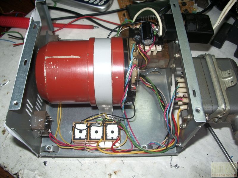

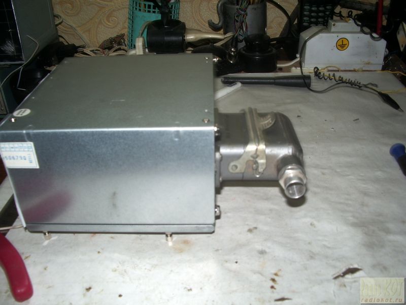

Блок удавления был собран всего за пару вечеров. В качестве корпуса блок питания от компа. Корпус идеально подошёл для этих целей.

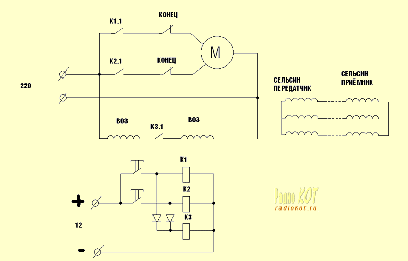

Так как сельсины на 110 вольт, обмотки возбуждения были соединены последовательно, но всё равно они довольно громко шумят, поэтому они включаются только когда работает двигатель редуктора. Вовремя ожидания работает только трансформатор к которого практически неслышно. Так как стрелка довольно лёгкая ухода её без возбуждения не наблюдается.
На блоке управления всего 2 кнопки вращение вправо-влево. Место ещё позволяет установить туда антенный коммутатор на случай если будет ещё какая нить коллинеарная антенна.
Схема
