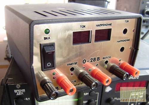

     Приветствую Вас, уважаемый читатель! Предлагаемая статья потребует всего несколько минут вашего внимания, чтобы затем иметь возможность изготавливать красивые и эстетичные лицевые панели Ваших приборов за три минуты, в любом количестве и относительно недорого.
      Ни для кого не секрет, что для радиолюбителя проще и интересней разработать ещё парочку устройств, или спаять десяток печатных плат, нежели довести свое детище до нормального презентабельного вида. А именно изготовить корпус и панель. С корпусами уже для всех давно стало все понятно – покупаешь любой понравившийся готовый корпус по размеру. Это уже много лет не дефицит, как в 80-90гг. Выпускают корпуса для радиолюбителей сотни фирм. Но ведь корпусу надо конкретная лицевая панель, которую на каждый прибор и не предусмотришь. Знаю, что у каждого возникало желание «если бы взять и нарисовать панель как в лайоте,  да распечатать на принтере, и ни сверлить, ни пилить ничего не надо». Ребята, мы уже живем в ХХI веке, и пора пользоваться всеми доступными средствами, которых уже придумано достаточное количество. Посудите сами, когда вам нужно собрать какое-нибудь сложное устройство управления и будет два пути: поставить сотню логических микросхем и возиться с ними много дней и ночей, или поставить один контроллер и попросить друга написать прогу за разумное количество «убитых енотов». Очень как-то сомневаюсь, что кто – то выберет первый вариант. Вот это и есть ХХI век, когда есть выбор, и выбор огромный. В 80 -начале 90-х годах пришлось бы выбирать первый вариант. Но вот  почему когда касается лицевой панели, все до сих пор упрямо выбирают первый вариант, остается загадкой. Лицевая панель сделанного Вами Вашего прибора - это же лицо Вашего труда. Сейчас развелось очень много фирм, занимающихся рекламным бизнесом, да и много других. Главное не лениться,  и найти среди них отвечающие вашим требованиям. Нам нужны фирмы, на которых практикуют лазерную резку. На таких фирмах панели приборов, панели индикации изготавливаются по чертежам заказчика. Чертежи могут быть представлены в формате CorelDRAW. А если вы далеко живете, то есть почта, и вы можете договориться, чтобы вам панельки прислали по почте. То есть, вы высылаете файл по е-мейлу, а панель вам высылают по обычной почте. Все просто.

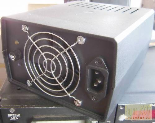

Вид сзади

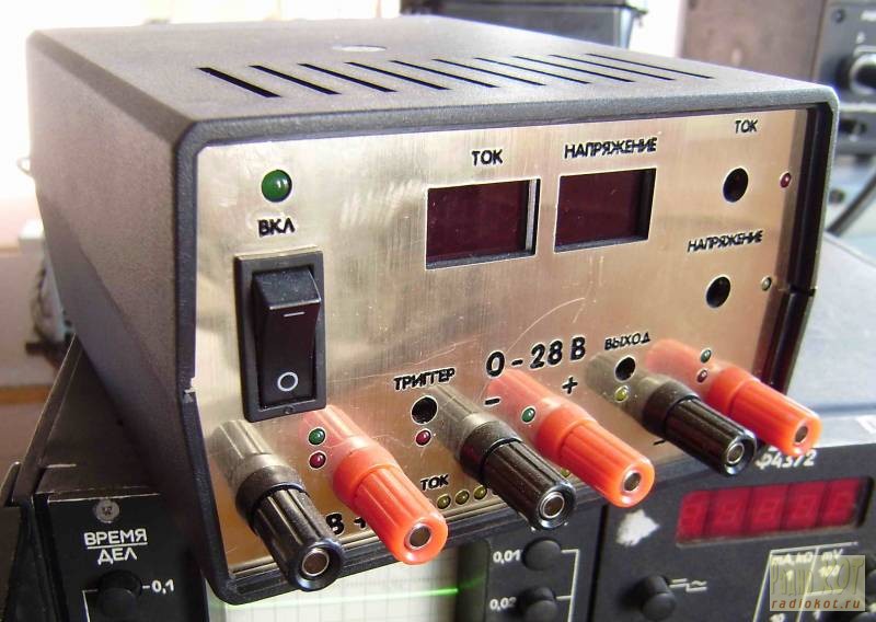

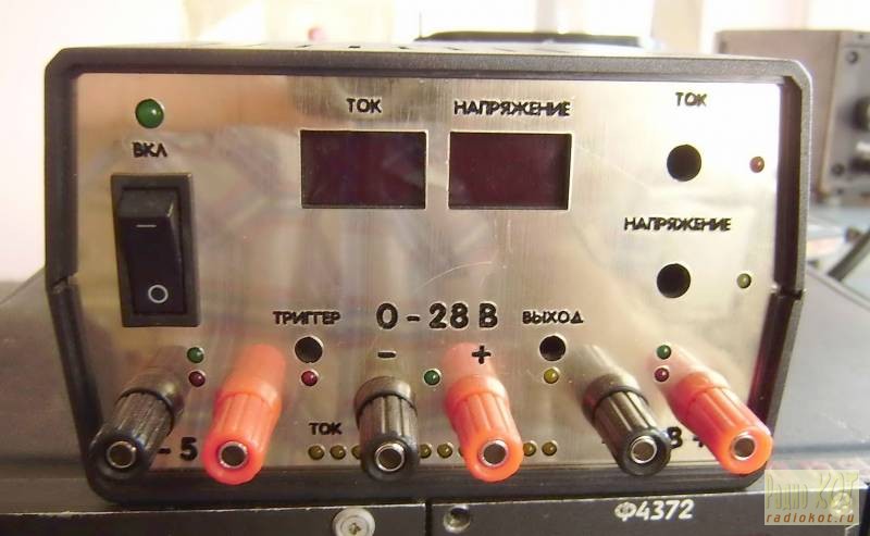

      Руками такую панель сделать будет по времени долго. На лазерном резчике ушло 3 минуты. Мне панельку сделали двухслойной. Наиболее практичные панели приборов получаются при изготовлении их из двухслойного пластика.  Преимущества изготовления панелей из двухслойного пластика - это высокая контрастность изображения, стойкость к истиранию, быстрота изготовления. Панели приборов можно изготовить из цветного или прозрачного оргстекла с затиркой или трафаретной печатью. Как вариант, изготовление панелей приборов из прозрачных пластиков с нанесением изображения методом шелкографии. Панели приборов могут крепиться к корпусу непосредственно механическим способом - с помощью винтов, или можно использовать специальные клеящие материалы. Все надписи можно нанести гравировкой. Лазерная гравировка - удаление поверхностного слоя материала (металл, пластик, кожа) или покрытия (краска, гальваника, напыления) под воздействием лазерного излучения. Лазерная гравировка не сотрется и не потускнеет. Она по праву может называться вечной.  Процесс управляется с помощью компьютера, что позволяет производить гравировку изображений из любых цифровых форматов (после необходимой обработки). Маркер позволяет наносить изображения высокого разрешения (20 линий на миллиметр). Благодаря этому, возможна гравировка микроизображений и микротекста высокого качества. Режимы излучения встроенного в маркер лазера могут варьироваться в очень широких пределах. Это позволяет регулировать глубину прожига материала под Ваши нужды. Например, глубокая гравировка в металле для максимальной четкости и долговечности, или испарение верхнего слоя краски для метки изделия без воздействия на сам материал. Цвета при лазерной гравировке металла достигаются за счет возникновения окисных пленок в области воздействия лазерного излучения. Нанесенное на приборные панели изображение (символы, надписи и т.д.) внедрено в структуру металла на глубину 18-20 микрон и обладает высокой устойчивостью к истиранию, воздействию высоких температур, агрессивных сред и прямого ультрафиолета.
