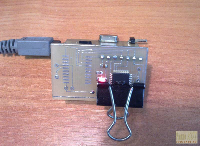

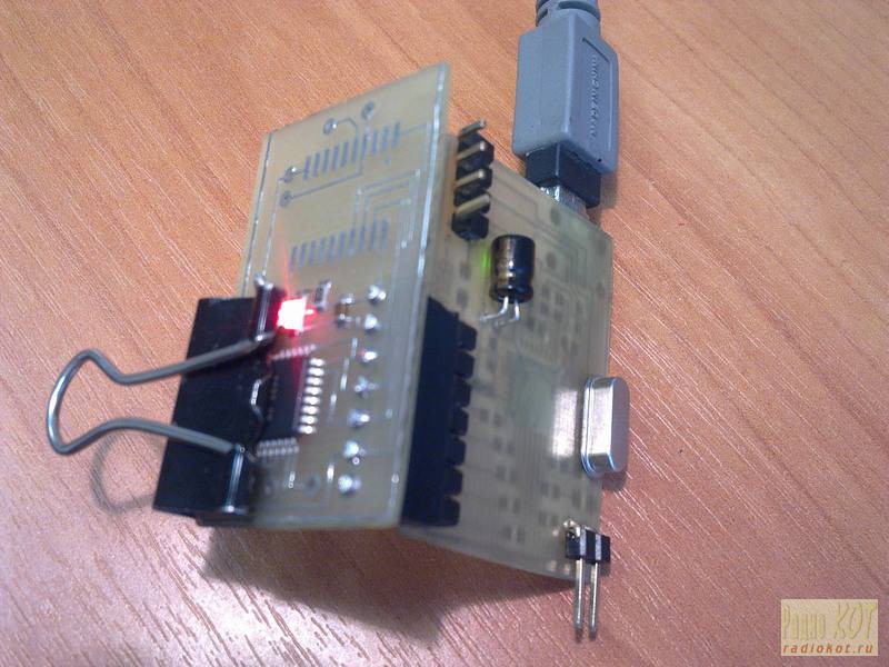

Увидев статью "Разъем для прошивки SOIC микросхем", решил поделиться своим способом прошивки микроконтроллеров Atmel в корпусах TQFP и Soic, коим пользуюсь уже больше года.

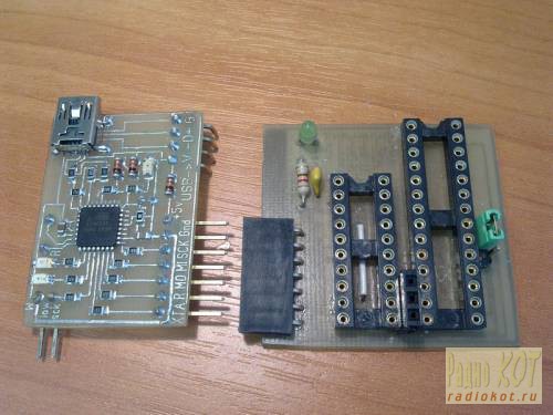

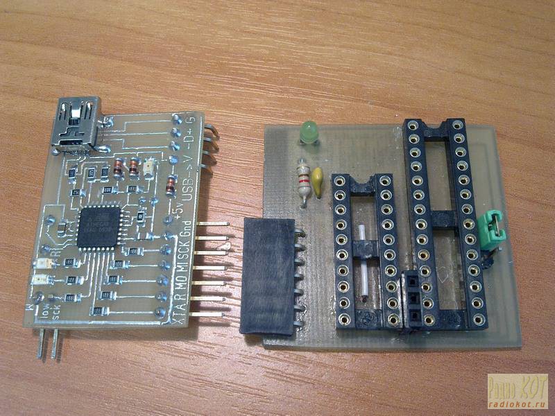

Мой программатор AVR 910, который с недавних пор считает себя STK 500, с адаптером для dip-корпусов.

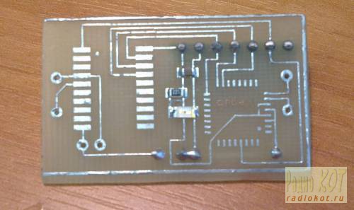

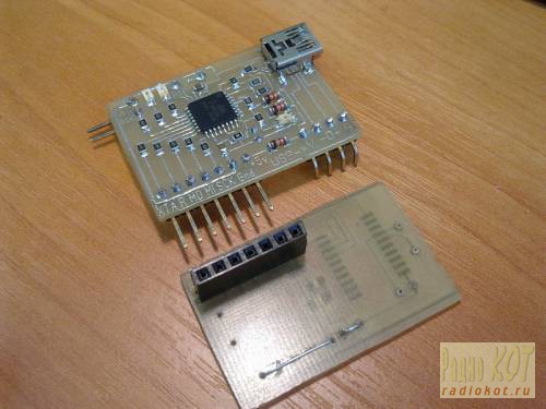

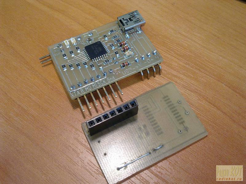

Адаптер для TQFP и SOIC-корпусов.

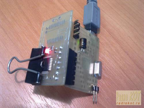

Способ таков: точно прикладываем микроконтроллер к площадкам и прижимаем его зажимом для бумаги:
Конструкция получилось немного кривая, я изначально не думал прошивать меги и тиньки в TQFP и SOIC таким способом.
А когда придумал - программатор уже был готов.
Эскиз печатной платы адаптера в комплекте.
