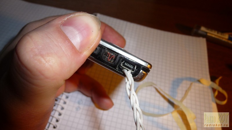

Устройство представляет собой нихромовую ниточку-нагреватель в корпусе рабочего телефона.

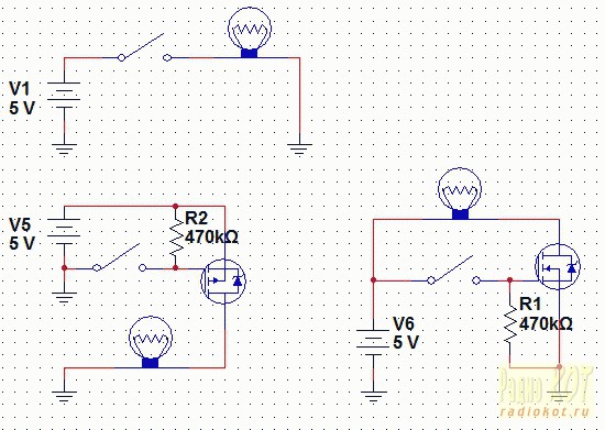

В самом простом варианте включается напрямую через кнопку, но поскольку ток слишком велик, то более щадящий способ включает в себя полевой транзистор.
Возможные схемы, выбирайте что вам ближе

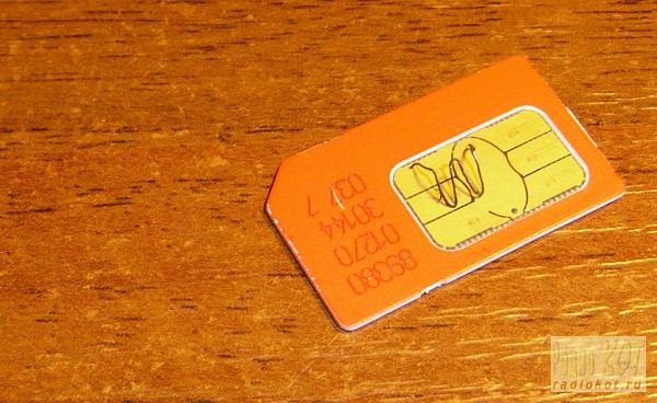

Фигурно согнуть ~2см нихрома
Закрепить на основании
Поставить кнопку
Готово
Подробности:

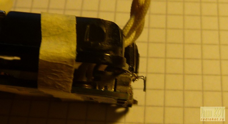

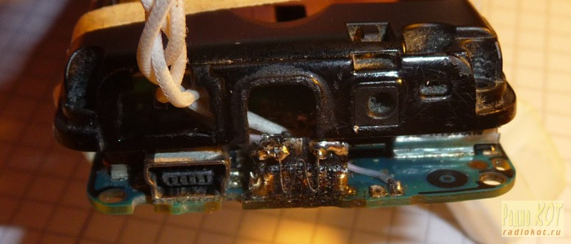

  • подключается напрямую к аккумулятору
  • нихром добывается из бытового кипятильника
  • нихром в домашних условиях проблематично паять, так что загнутые кончики обматываются многожильным проводом, пропаиваются. И уже в таком виде состыкуются с основанием
  • нагреватель в моём случае установлен на место довольно кривого в данной модели 2.5” аудио разъёма
  • жара хватает на распал хвороста, на костёр
