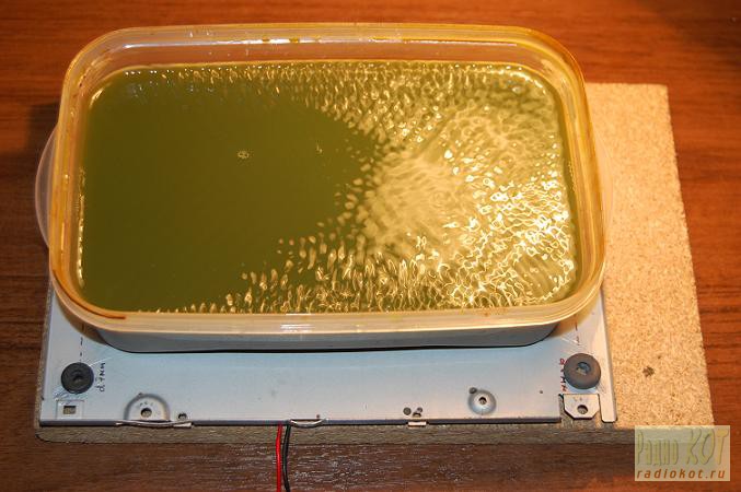

       Еще одно приспособление, которое надеюсь покажется вам небесполезным – виброванна для травления печатных плат. Такое устройство изготовить довольно просто, быстро и оно может существенно ускорить процесс травления платы.
                                                                                                      Рис.1 Внешний вид виброванны

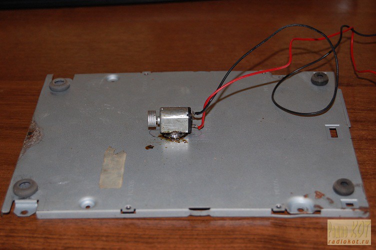

           Почти все компоненты из которых состоит ванна взяты из старого CD-ROMа – металлическая пластина – это крышка корпуса, резиновые амортизаторы изъяты из крепления платформы оптической головки, там они так же используются для амортизации, основа – ДСП. В металлическом основании размечаются и сверлятся отверстия, в которые вставляются резиновые амортизаторы. Снизу на металлическую платформу припаян вибромотор.
                                                                                                          Рис.2 Вид платформы  снизу
Вибромоторы в ходе испытаний использовались разные, но лучше всего подошел мотор из джойстика видеоприставки SONY (малый мотор). В рукоятках джойстика этой приставки установлены два вибромотора, для создания Feed back (обратной связи с пользователем). Для  вибромотора в ДСП выпилено отверстие.  При отсутствии готовых моторов с эксцентриком можно использовать любой подходящий, а в качестве эксцентрика испоьзовать листик, который легко насаживается на вал двигателя и производит тот же эффект. Двигатели от сотовых телефонов слишком слабы для этих целей и соответственно не пригодны. Для питания ванны использовался регулируемый лабораторный блок питания. Контейнер для травления – обычный пищевой конейнер с крышкой. Металлическая площадка на амортизаторах ставится непосредственно на ДСП, ни чем не крепится, в процессе работы держится отлично и не сползает.
Успешного вам травления плат.
