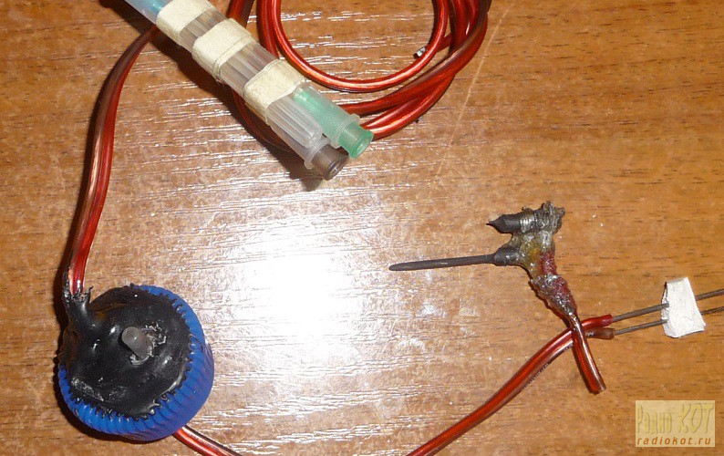

Газ генерируется электричеством из раствора соды с водой, на выходе получается “гремучий газ”, температура горения которого до 1800градусов. Что позволяет плавить и резать металлы, стекло и менее термостойкие материалы.
Самая простая схема состоит из трансформатора и выпрямителя.
На фото генератор подключён к усиленному трансформатору паяльной станции Lykey852+, от родного трансформатора станции при потреблении 36*2А огонёк будет меньше.
Стержни изготавливаются из нержавейки либо угля, последние в процессе довольно быстро снашиваются, на фото вода чёрная именно от угля. На фото можно увидеть весь конструктив, в крышку впаян провод питания и носик от шприца, для смены насадок, которые представляют собой подточенные медицинские иглы. Стержни из нержавейки “вбиваются” в провод и заливаются суперклеем или другим клеем-герметиком, распорки из ластика. Рядом лежат угольные б.у.
Также моно питать напрямую от 220, для этого применяется регулятор мощности  на микросхеме КР1182ПМ1. Для такой установки потребуется бутылка побольше, поскольку в маленькой вода быстро перегреется и если вовремя не остановиться – закипит. Для этой схемы добавлять соду для повышения проводимости воды не обязательно.
ну и в конце концов живой огонь, это всегда приятно, заодно можно соседских котов удивлять необычным устройстном.
