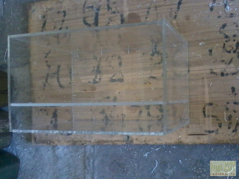

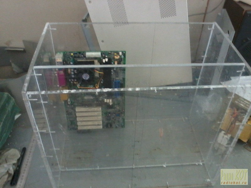

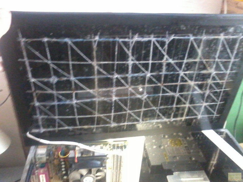

 Теперь поехали! Размечаем лист плекса, пока не начали его кромсать, подскажу - примерьте материнскую плату, винчестер, бп, привод - как лучше их разместить. Я снял параметры с корпуса системника и прибавил 6см для аквариума. Ну что, примерили? Теперь берем электролобзик и вырезаем 6 частей: 2 - передняя и задняя стенка, 2 - боковые, 1 - разделительная, устанавливается между системником и аквариумом (должна быть чуть поменьше) + дно.

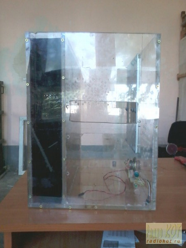

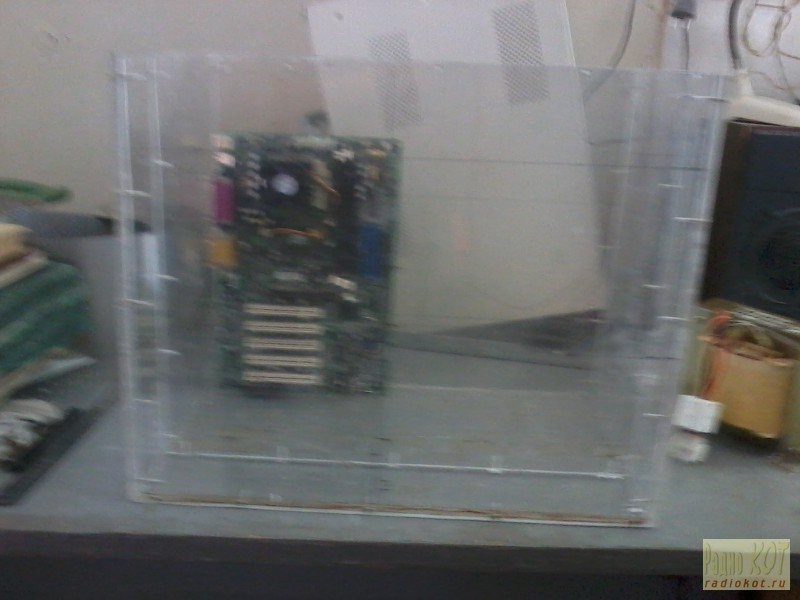

Так как плекс толстый, сверлим отверстия в передней и задней стенке, и прикладывакм к боковым так, чтобы можно было просверлить в торцах (сверло надо выбирать чуть меншего диаметра, чем саморез). Просверлили, отлично, теперь берем саморезы и отвертку и скручиваем каркас. Надеюсь, у вас все получилось и видим такую картину
Продолжаем.

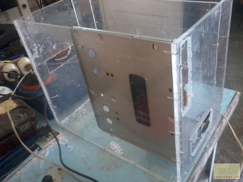

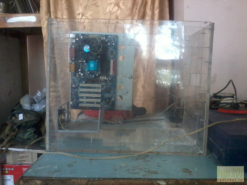

Теперь ищем неровности и с помощью наждака или напильников все их сводим к нулю, чтобы стенки плотно прилегали друг к другу. Дальше вынимаем из старого системника панель для крепления материнки и крепим в отсек нашего творения, цепляем на нитках материнку и размечаем тех отверстия под платы расширения и разьемы подключения.
После всех примерок и размещения предлагаю малость еще раз все обдумать. Кто-то может сказать - чего тут думать, клеить пора! Ан нет, забыли про охлаждение, надо же кулеры разместить - примеряем, размечаем, и насверливаем кучу отверстий, еще раз примеряем и получаем примерно такое
Теперь можно клеить! Промазываем силиконом места соединений и плотно скручиваем саморезами, излишки силикона убираем, пока он не застыл и не испортил весь кайф нашей красоты. В принципе, можно было клеить и дихлоританом, но мы экономим. Склеили, оставляем сохнуть на сутки, после чего заливаем в отсек аквариума подкрашеную воду. Что, потек? Сливаем воду даем, подсохнуть, а в это время бежим в магазин за эпоксидкой. Принесли - отлично, разводим согласно инструкции и промазываем наши стыки. Оставляем сохнуть на пару дней.

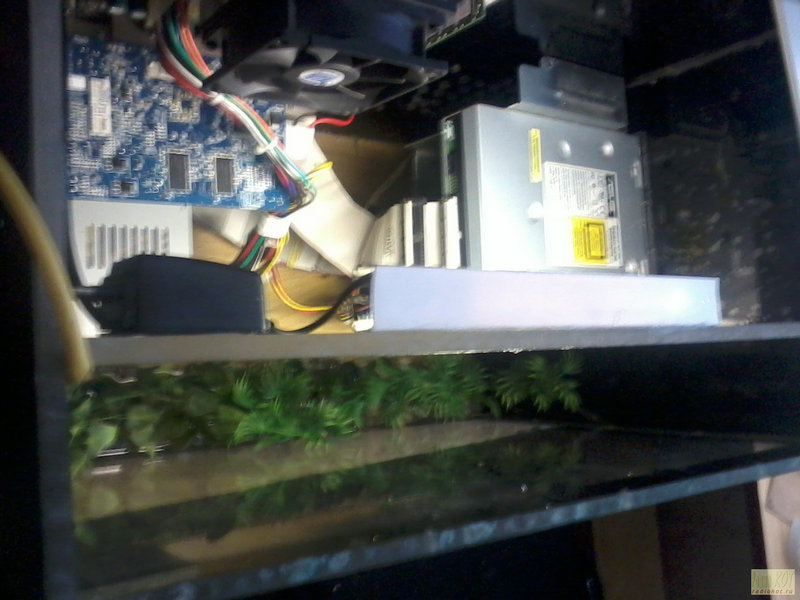

Проверяем снова, ура не течет! Получилось как-то так:

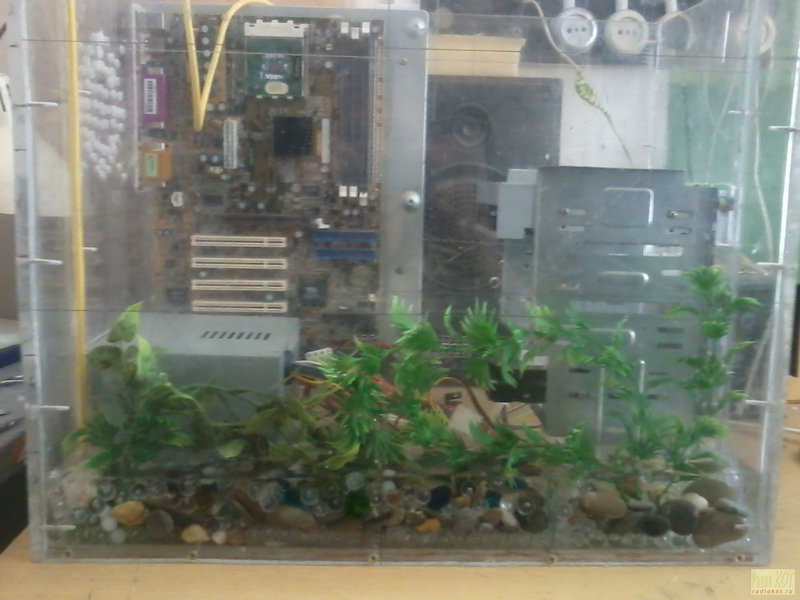

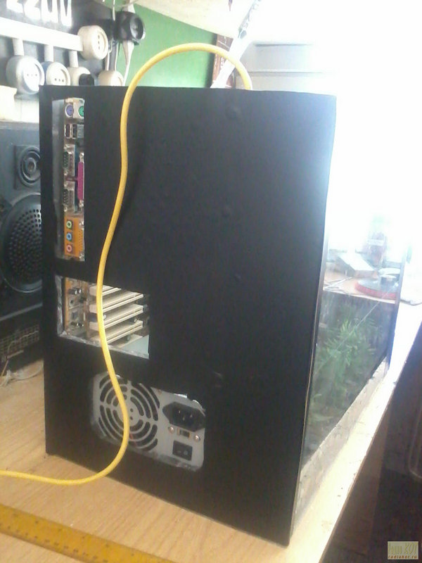

Ну и в принципе, финишная прямая - сливаем воду, моем каркас и аквариум, сушим, вешаем все запчасти, украшаем аквариум, обклеиваем самоклейкой корпус.

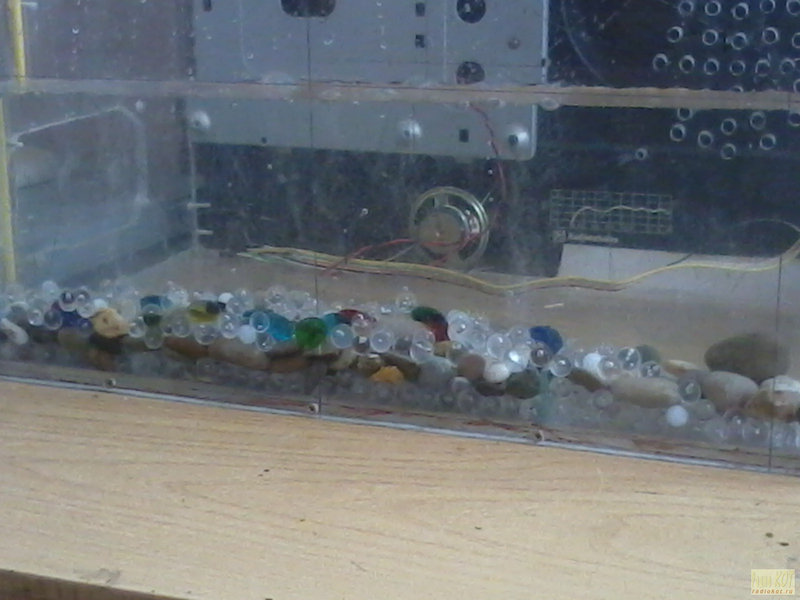

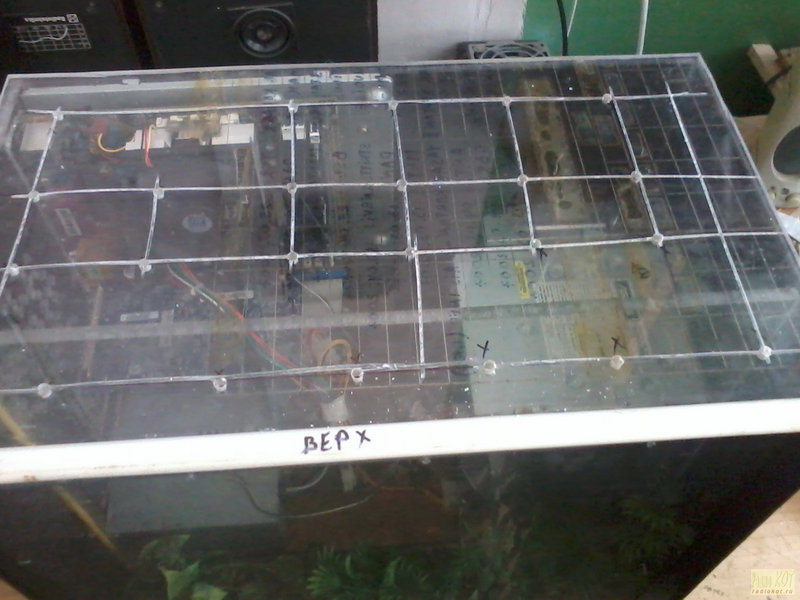

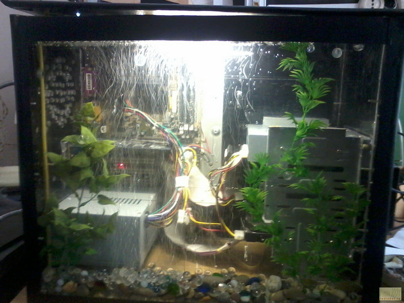

Кажется, что-то забыли, ах да, крышка! Делим кусок стекла 3-5мм или плекса, сверлим отверстия 5мм под светодиоды (если крышка из плекса, еще потребуется зделать канавки для прокладки проводов.) А можно использовать и светодиодную ленту. Припаиваем к разьему "мама" для подключения к компьютерному  БП  12v, при этом не забываем, если мы клеим ленту, то все просто - главное не перепутать - и +. При установке наборных светодиодов надо ставить шунт примерно 650-850 Ом, диоды соединяем в параллель (+ к +, а - к- ), резюк припаивавем последовательно (паровозиком). Подключаем - ура, работает. Если нет, поменяйте полярность подсоединения к БП. Получаем вот такое
Можно еще туда втулить маленькую ЛДС для лучшей освещяемости, компресор, фильтр, обогреватель, что бы наши питомцы не замерзли когда комп будет выключен.

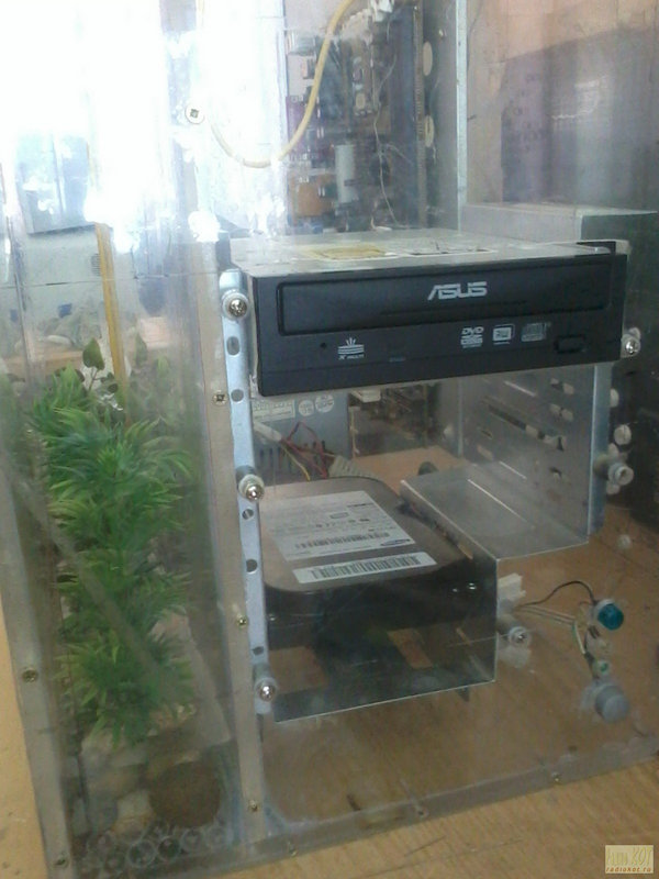

Обклеиваем самоклейкой, подключаем, заливаем отстоенную  воду, сажаем растения, запускаем рыб, берем бутылку колы садимся по-удобнее и получаем удовольствие!
