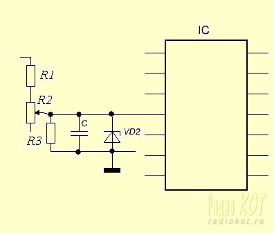

Второй – схемотехнический. Установить параллельно измерительному резистору (входу измерителя) быстродействующее электронное устройство, защищающее от превышения допустимого напряжения на входе измерительного входа процессора, например, супрессор или стабилитрон.
Мне попадались вольтметры с делителем 330 кОм и 10 кОм. Поскольку в качестве измерительного резистора в схеме переделанного компьютерного блока питания у меня уже использовался стандартный 5-тиВаттный резистор 0,1 Ома в керамическом корпусе, то падение напряжения на нем было слишком большим для подачи на процессор. Пришлось параллельно измерительному резистору подключить многооборотный малогабаритный потенциометр («под руку подвернулся» на 100 Ом)  и по «образцовому» тестеру выставить показания на индикаторе.

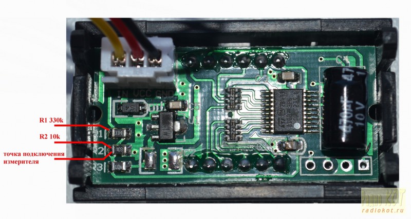

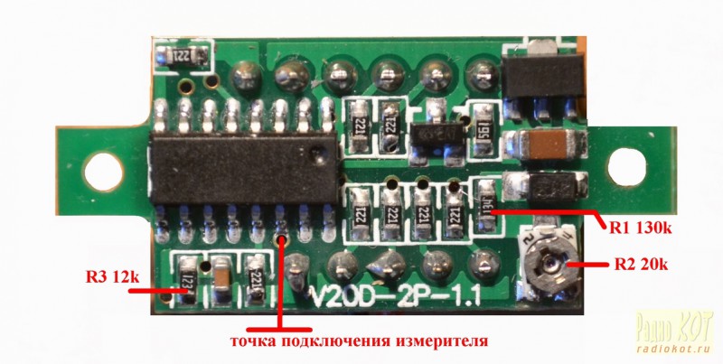

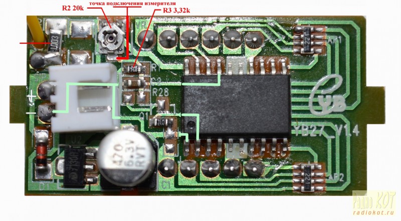

Ниже по тексту приведены фотоснимки плат вольтметров, попавших в руки автора. На них указано расположение резисторов входного делителя и место входа измерителя.
«Большой» вольтметр с тремя выводами (маркировка на плате отсутствует).
«Большой» вольтметр на плате YB27_v1.4.
Схема входного делителя напряжения с потенциометром. Нумерация элементов условная, не совпадающая с маркировкой на печатной плате. Стабилитрон VD2 – дополнительно устанавливаемый для защиты входа процессора от превышения напряжения на нем.

«Маленький» вольтметр на плате V20D-2P-1.1.  Схема входного делителя напряжения с потенциометром.
