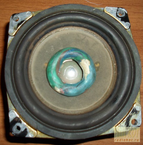

Рис. 3. Пластилиновый бублик масса 20 г ( 4 монеты)

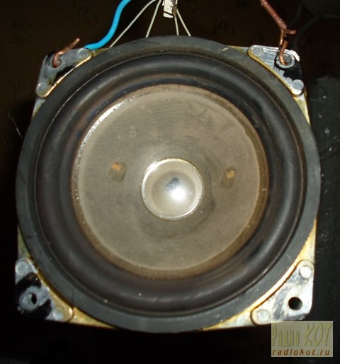

Рис. 4. Объект измерения – 25ГДН-3-4
Рис. 5. Объект измерения – 25ГДН-3-4 в добавочной массой.

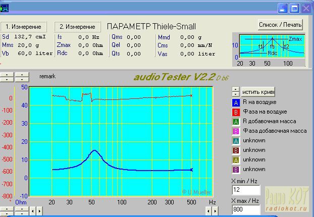

Рис. 6 . Внешний вид программы.

Подвес: Жесткий двужильный провод длиной примерно 80-100 см , одним концом закреплял за люстру в центре комнаты , на  другом конце провода загнул жилы в виде крючка и подвешивал динамик за крепежные отверстия , причем ось динамика располагал горизонтально.
Рис.7. Объект измерения в подвешенном состоянии.

Выбираем иконку , нажимает кнопку "Установки" , изменяем параметры:
Устанавливаем "Step count" = 300 (рекомендуется 200-400).
Верхнюю частоту измерений уменьшаем до 200-500 Гц (для НЧ динамика достаточно и меньше время измерения).
"серия сопротив Rs/Ohm"  =  сопротивление эталонного резистора 8-10 Ом.
"объем кабинет Vb/литр" = объем герметичного ящика (литр).
"дополнительна Mms/g" = вес "бублика" из пластилина (г).
"диаметр d/mm" = диаметр диффузора динамика  (мм).
Рис.8 . Параметры настройки программы
Сохраняем , вешаем динамик за крючки провода, чтобы  его ось смотрела горизонтально и  нажимает Start. Ждем завершения измерения.

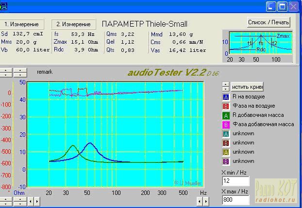

Рис. 9   Результаты измерения динамика без груза
Синяя линия – зависимость сопротивления динамика от частоты, резонанс наступает на частоте 55Гц,  красная линия – фаза сигнала .
Потом налепляем на пылезащитный колпачок динамика пластилиновый бублик , нажимает  чтобы активными стали зеленая и розовая буква и опять нажимаем Start
Рис.10  . Результаты измерения динамика с грузом.
Зеленая линия – частота резонанса динамика с добавочной массой.
Расчет параметров Тиля-Смолла
 Теперь перетаскиваем  мышкой    в  , а   в    по принциму "взял-подтащил-бросил"
Получаем параметры Т-С для этого динамика
Рис.11  . Результаты расчета параметров Т-С.

1. Сравнение параметров Т-С для динамика Visaton WS 17 E/4.
Параметры , полученные в Audiotester. (Динамик "прогрет" в течении 2 часов – музыкальным сигналом (4 Вт)и 2 часа – синусоидальный сигнал 1 вольт 63 Гц )
Parameter     Value        Dexyinaion
fs           53,3 Hz       free air resonance frequency
Zmax         15,1 Ohm      impedance at resonant frequency
Rdc           3,9 Ohm      DC-resistance
Qms           3,22         mechanical Q of the speaker
Qel           1,12         electrical Q of the speaker
Qts           0,83         total Q of the speaker
Mms          20,0 g        extra mass (pretended)
Mmd          13,60 g       mass of driver's cone
Cms           0,66 mm/N    compliance of driver's suspension
Vas          16,42 liter   compliance volume of the speaker
Данные производителя https://www.visaton.de/en/chassis_zubehoer/tiefton/ws17e_4.html
Рис. 11 . Параметры Т-С для динамика Visaton WS 17 E/4
