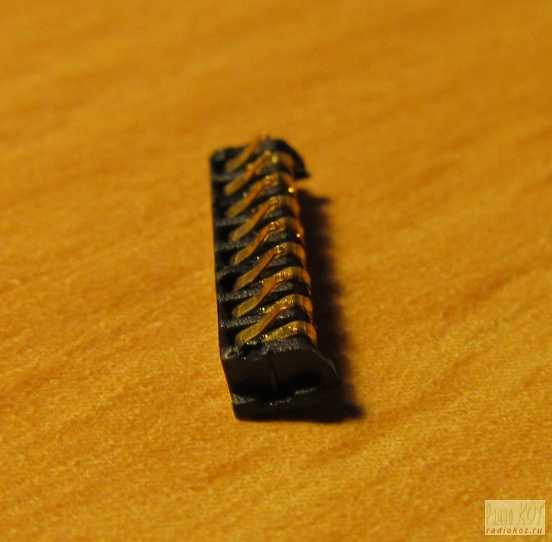

Сидя на работе и размышляя о надежности узлов самодельных электронных устройств, решил проверить широко распространенный дисплей Nokia 3310, а точнее, его китайский клон. Уже давно не давала покоя его колодка контактов, хлипкая и не внушающая доверия. В оригинальном дисплее она приклеена к стеклу и достаточно надежна. Другое дело, что оригиналов сейчас не найдешь, либо цены на них сравнительно высоки.

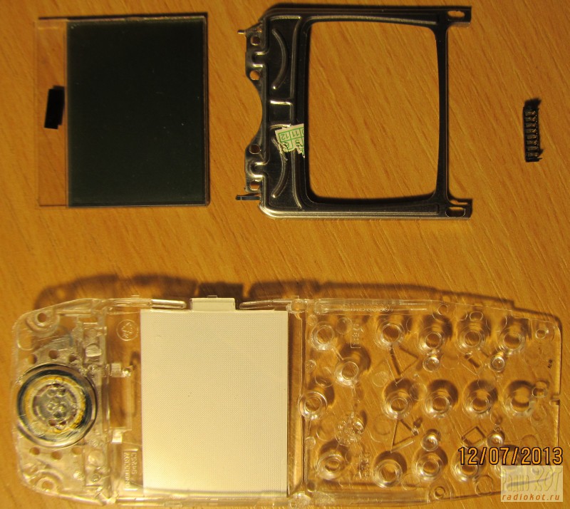

Для выравнивания колодки у китайца её нужно сильно прижимать к печатной плате будущего устройства. Однако, при появлении зазоров, возможно пропадание контакта между дисплеем и колодкой. Разбираем дисплей для анализа:

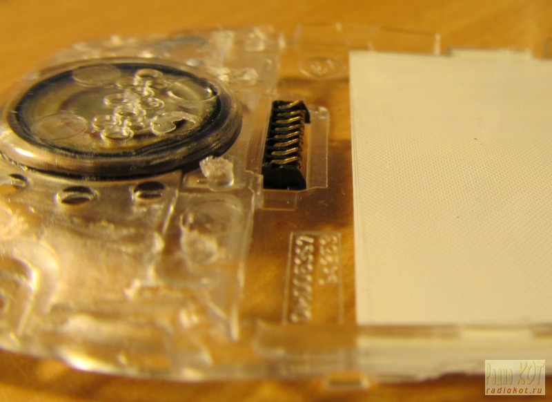

Китайцы разместили колодку в подложке следующим образом. Контакты немного возвышаются над подложкой.
Надежность контакта в таком положении находится в непосредственной зависимости от силы прижатия подложки к печатной плате устройства. Кроме того, сама колодка свободно смещается и поворачивается в некоторых приделах.

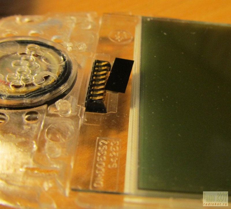

Крутим колодку в руках, переворачиваем её и ставим обратно в подложку. В иных экземплярах она с некоторым усилием встает в отверстие.
Устанавливаем дисплей:

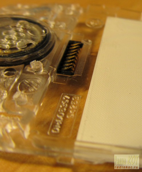

Теперь, поставив на место металлическую рамку, можно припаивать провода к колодке.
При отсутствии печатной платы или зазоре, сила прижатия колодки к дисплею не изменяется.
Колодка надежно "сидит" в отверстии и не смещается.
Сила прижатия немного увеличивается при установке подложки на печатную плату.
Таким образом получается избежать возможных неполадок, связанных с плохим контактом.
