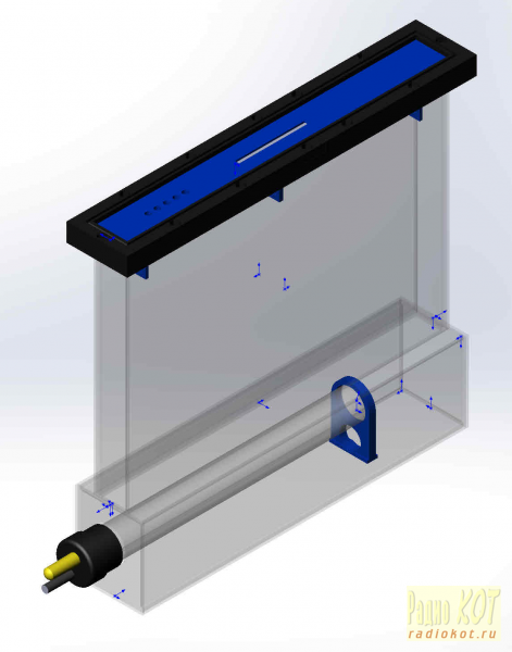

Ванночка

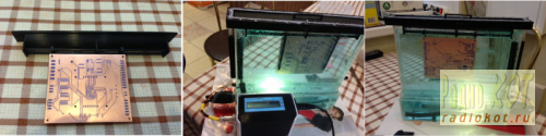

Корпус ванны был разработан в SolidWorks с элементами из оргстекла и элементами для печати на 3д принтере. Оргстекло было отфрезеровано на ЧПУ станке с пазами, но на самом деле это оказалось не на столько уж и нужно, можно с таким же успехом выкроить детали резаком по оргстеклу и точно так же их склеить дихлорэтаном. Детали напечатанные на 3д принтере не обязательны, скорее просто украсили конструкцию за исключением держателя плат - он целиком напечатан на 3д принтере. Без 3д принтера можно использовать обычные подвесы на проволочках или тонких пластиковых хомутах для стяжки проводов.
Модель готовой ванны:

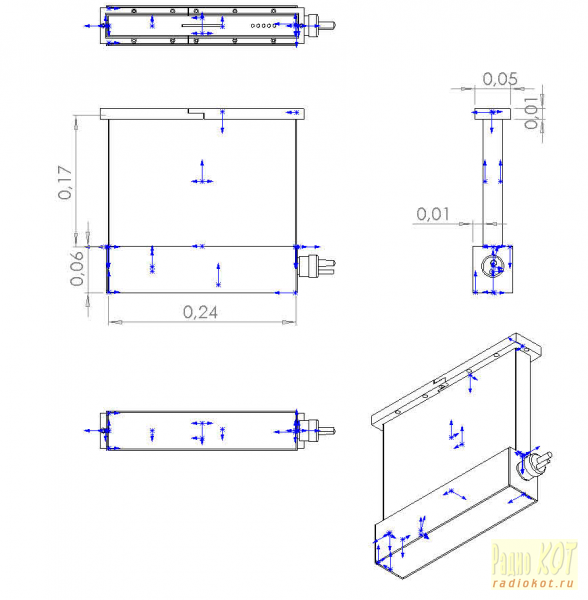

Чертеж с основными размерами указанными в метрах:

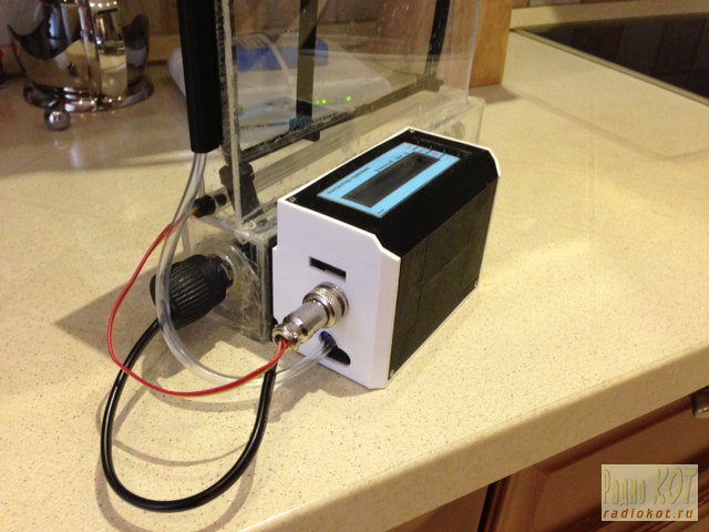

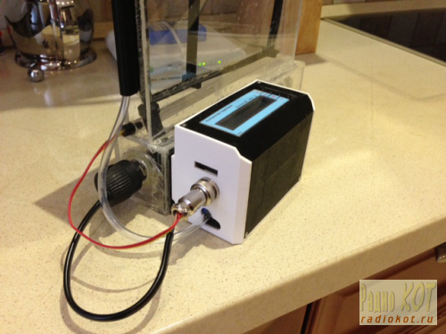

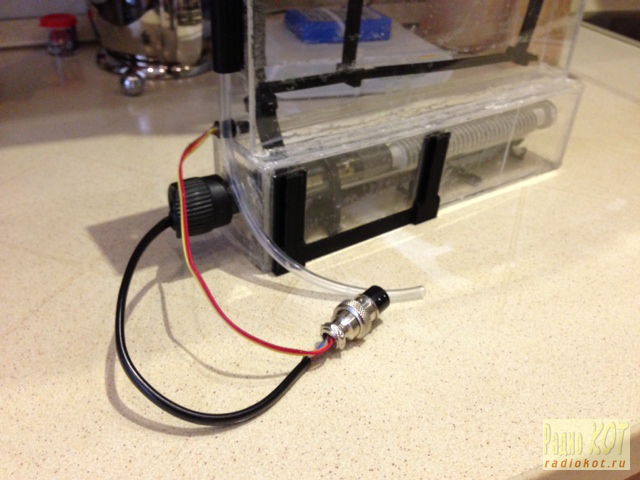

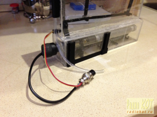

Для удобства хранения и использования было решено сделать моноблок из контроллера и воздушного компрессора со съемным креплением этого моно-блока к ванне. На ванне были закреплены (вклеены прозрачной эпоксидкой) нагреватель и датчик температуры DS18B20.  Так же была выведена трубка от встроенного в ванночку распылителя воздуха. Трубка выла выведена через верх - таким образом можно избежать вытекания раствора через трубку (известно, что жидкость может просачиваться внутрь распылителя когда компрессор выключен). Получилось вот так (ванна без контроллера):
и так с установленным и подключенным контроллером (использовано разъемное соединение для датчика и нагревателя):

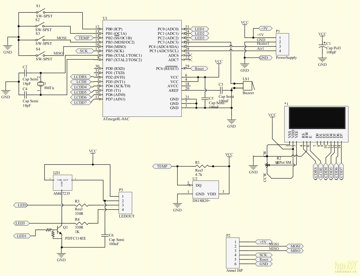

Но вернемся к самому контроллеру. За его основу была взята atmega8 и самый простой текстовый дисплей 16х1 символов (легко можно заменить на более распространенные 16х2 или 8х2). Электронная часть для целей компактного размещения была разбита на несколько схем-плат.
Схема контроллера с кнопками управления:

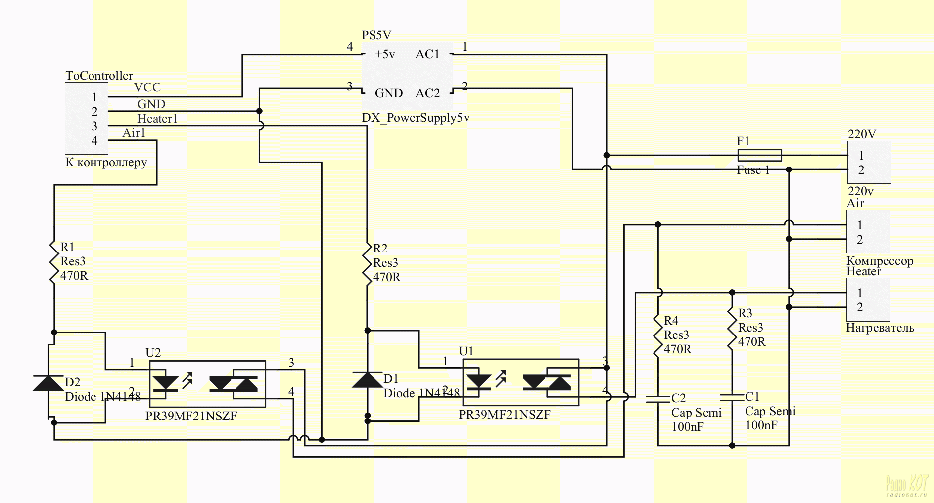

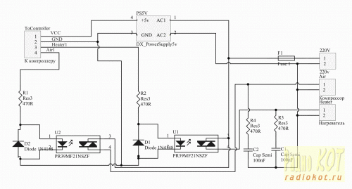

В качестве источника питания применен готовый модуль стабилизированного источника на 5в с dx.com. Он впаян поверх силовой платы. На плате впаян предохранитель, для управления компрессором и нагревателем, применены твердотельные реле с датчиком нуля PR39MF21 (какие были по рукой). Вместо них можно применить любые твердотельные реле с датчиком нуля. Для компрессора с его малой мощностью можно поставить более распространенные MOC3061-3063 или MOC3081-3083 как это сделано в известном на сайте контроллере ламинатора. Для нагревателя можно применить такой же опто-симистр в паре например с BT134 или BT139 включив их по схеме из даташита на опто-симистр. Не спрашивайте меня зачем установлены диоды параллельно низковольной части твердотельных реле :) Схема из даташита на это реле.
Схема блока питания и силового управления:

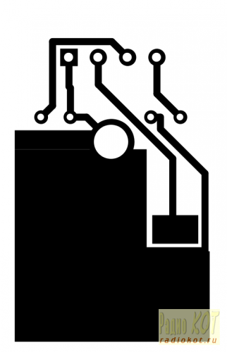

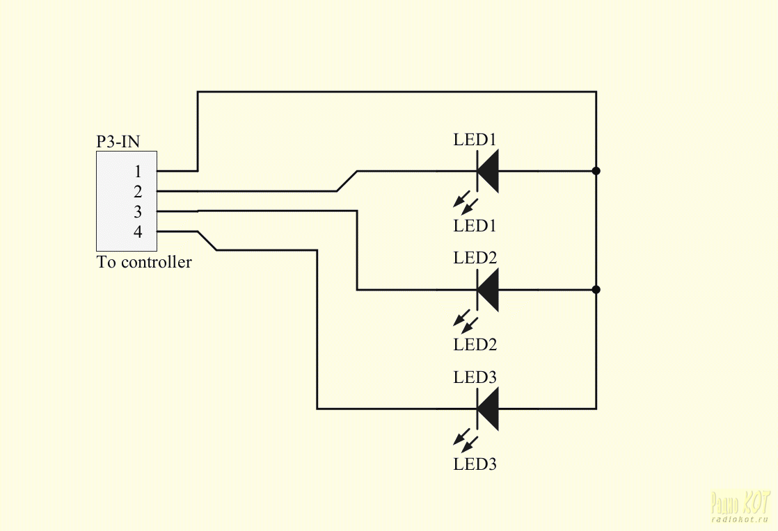

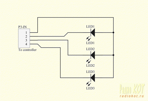

Плата светодиодов закреплена на той стенке контроллера которая крепится к ванночке - светодиоды подсвечивают раствор. Два светодиода цветных отображающих текущий статус и один мощный 1Вт светодиод который применен для удобства - подсвечивает процесс травления. Схема платы светодиодов:

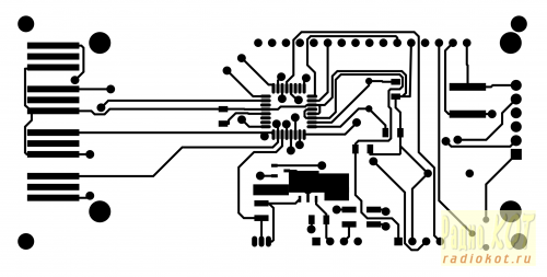

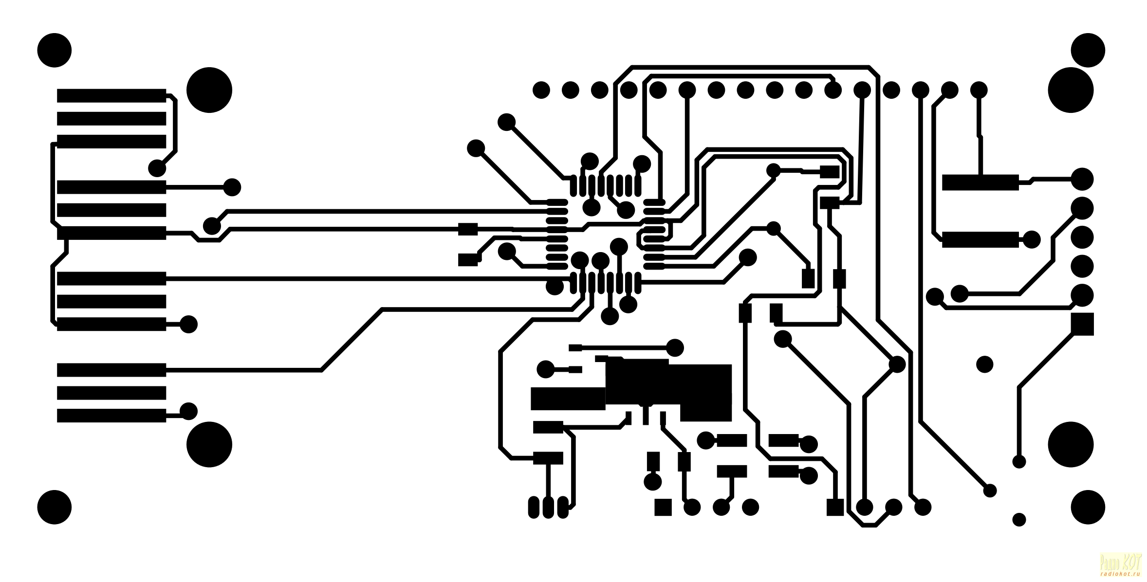

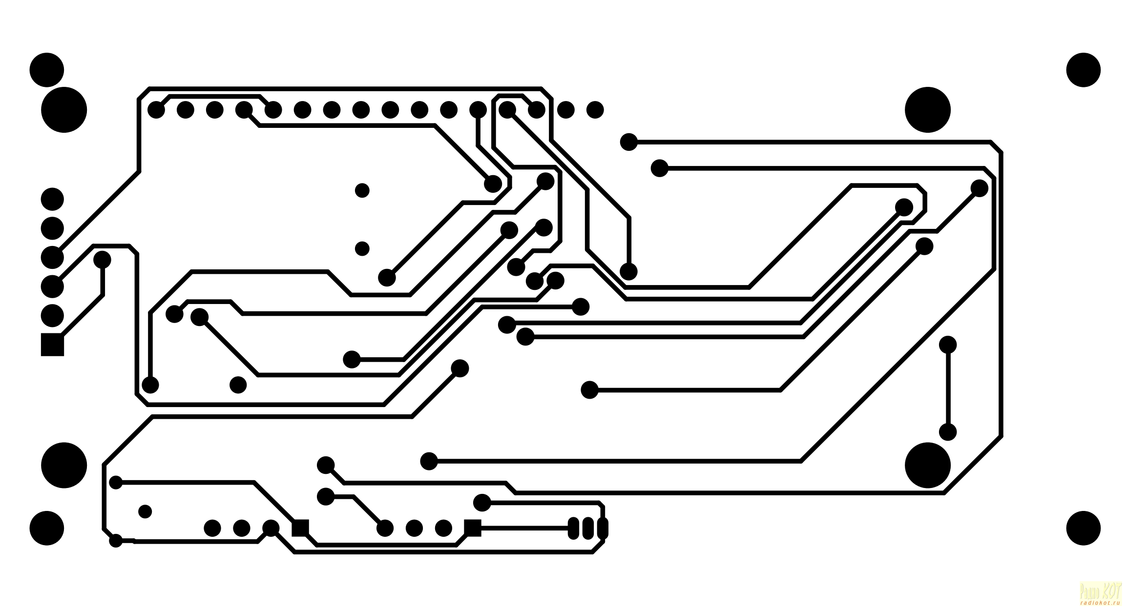

Плата контроллера сделана двухсторонняя и на нее сверху на стойках крепится дисплей. Две остальные платы односторонние. Плата контроллера верх:
и низ:

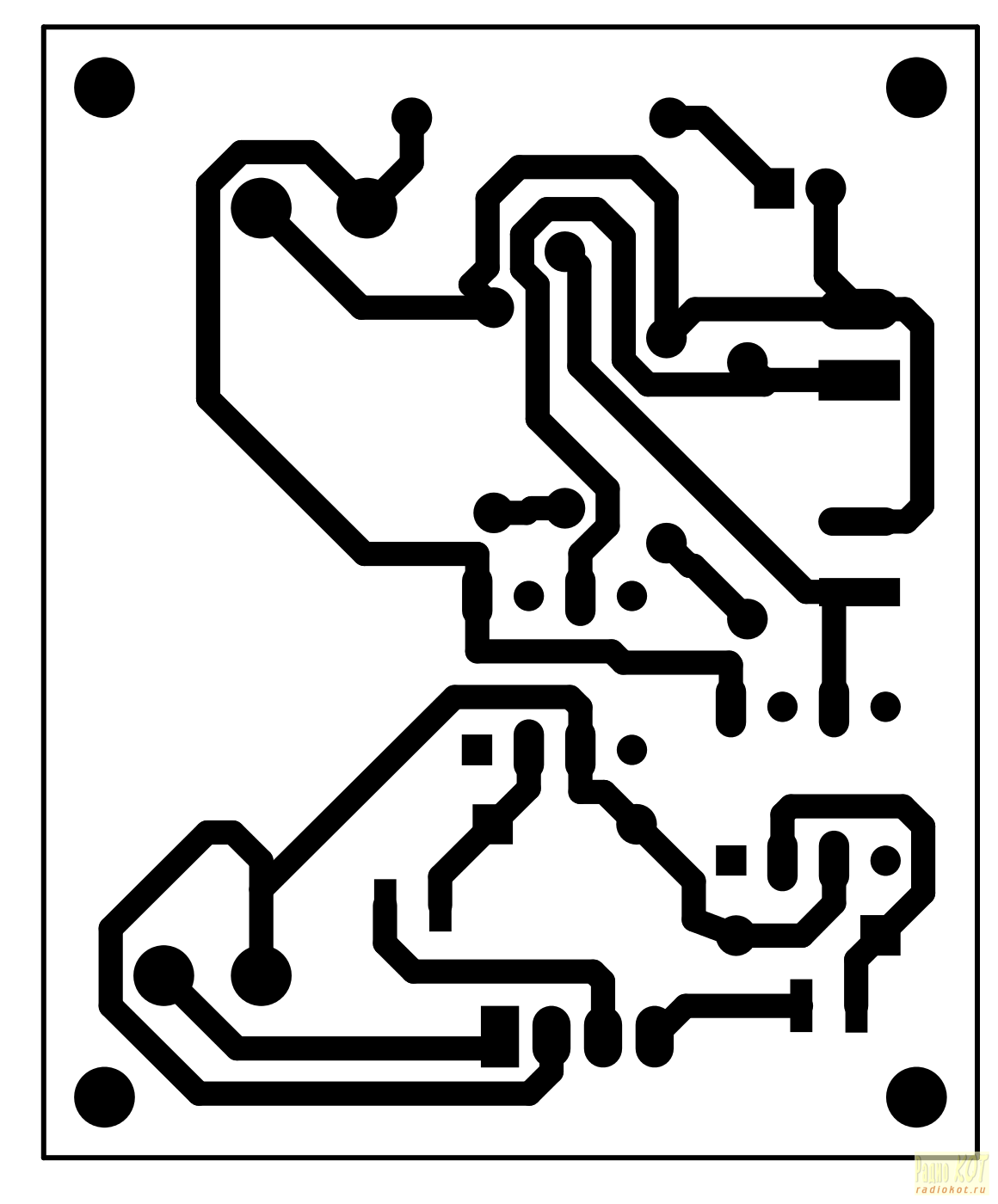

плата силовая низ:
плата светодиодов верх (пайка сверху, большая площадка для охлаждения мощного светодиода):
Все платы в хорошем разрешении есть в приложенных PDF файлах (в архиве) и готовы для ЛУТа.

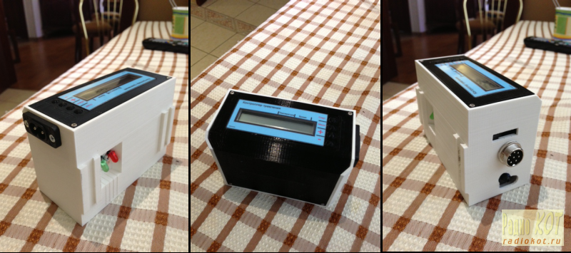

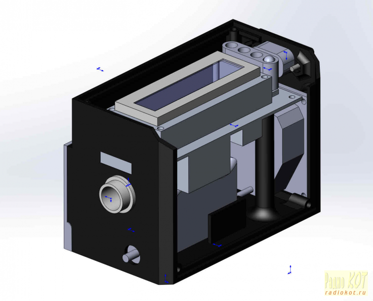

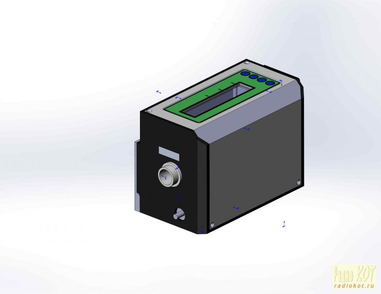

Одно из требований была компактность, для этого был разработан корпус в SolidWorks с достаточно плотной компоновкой. Чтобы это сделать с минимум ошибок сначала были сделаны модели готовых плат, потом эти модели были размещены в виртуальном пространстве с минимальными зазорами и после чего вокруг них был нарисован корпус. Особенностью конструкции является крышка - она Г образной формы, вставляется сверху в пазы и закрывает как верхнюю часть с дисплеем и кнопками так и переднюю часть корпуса - это позволило достаточно комфортно "упаковать" все содержимое корпуса не смотря на малые зазоры. Так это выглядело в модели:
без крышки, видны виртуальные внутренности
В сборе с первой версией лицевой панели (новая версия ниже отдельно)
А так получилось после сборки (вырез под трубку компрессора сердечком из-за ошибки в модели компрессора :), допилено дремелем ):

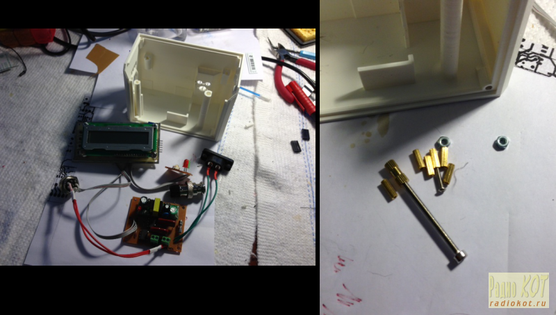

Сам процесс сборки, начиналось все с комплектования готовыми платами, соединительными шнурами, разъемами, готовыми пластиковыми деталями корпуса и что не менее важно - винты, гайки и специальные латунные стойки "звездочка" для вклеивания в пластик:
В процессе сборки и отладки:

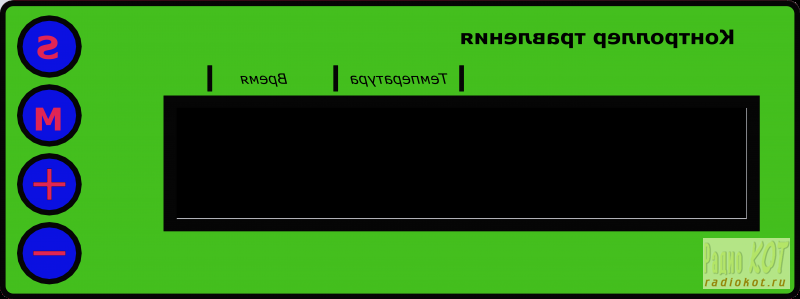

Для декорирования верхней части корпуса и для подписей к кнопкам была приклеена пленка для печати на струйном принтере, печать с обратной стороны (в приложении есть исходный файл для печати из GIMP):
Программа управления

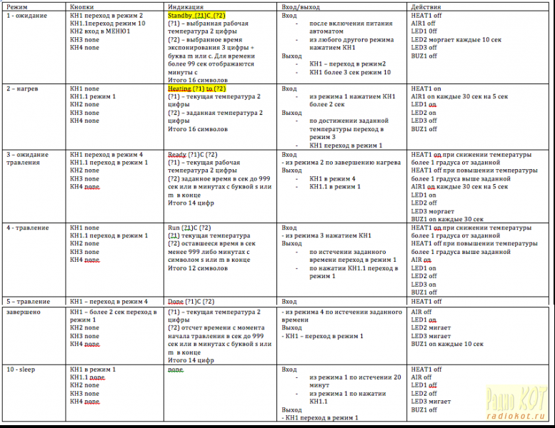

Код написан в microC, проект приложен в исходниках, внутри проекта есть и готовая HEX прошивка. Фьюзы нужно выставить на внешний кварц с поддержкой кварца 8МГц. Логика работы программы простая - есть всего несколько режимов, в каждом режиме  предопределена отображаемая информация и действие кнопок. Дисплей логически разбит на три зоны (они обозначены на зеленой панели чуть выше на фото) - зона сообщений, зона температуры и зона времени. Время отображается в секундах до 990 секунд, свыше отображается в минутах. Для управления есть четыре кнопки с условными названиями Старт (Start), Меню (Menu), Плюс (+) и Минус (-). Коротко алгоритм использование такой:
  1. После включения видим какие параметры температур и времени заданы, если хотим изменить - нажимаем M и меняем время и температуру нажимая M  и +/-, выход из меню клавиша S (параметры сохраняются в EEPROM)
  2. После нажатия S начинается предварительный нагрев - раствор доводится до заданной температуры после чего переходим в режим готовности с поддержанием температуры (на дисплее будет "Ready")
  3. Погружаем плату и нажимаем S - на дисплее будет "Run"
  4. По окончании прозвучит сигнал и на дисплее отобразится "Done"
Более подробно режимы работы подробно описаны в таблице ниже, для таблицы использован сокращения:
  • (S) КН1 (старт/стоп) – остановка (переход в режим ожидания) или старт (активный режим) либо выход из меню
  • (S) КН1.1 – нажатие КН1 более 2 сек
  • (M) КН2 (меню) переход по пунктам меню
  • КН3 и КН4 (+) и (-) изменение параметров либо навигация по меню
  • КН3.2 – нажатие более 1 сек и удержание
  • КН4.2 – нажатие более 1 сек и удержание
  • LED1 – 1вт светодиод внизу корпуса внутри для подсветки процесса травления
  • LED2 – красный светодиод для подсветки прозрачного корпуса сверху
  • LED3 - голубой светодиод для подсветки прозрачного корпуса сверху
  • HEAT1 - нагреватель
  • AIR1 – компрессор
  • BUZ1 - пищалка

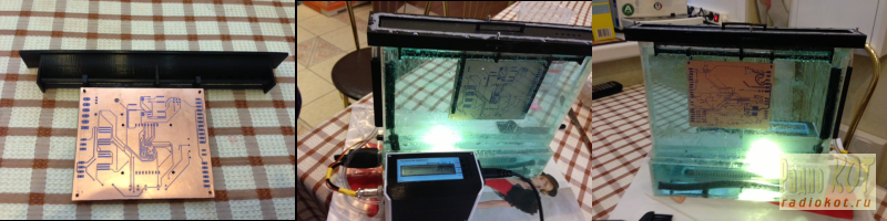

В завершение пример травления в картинках:
