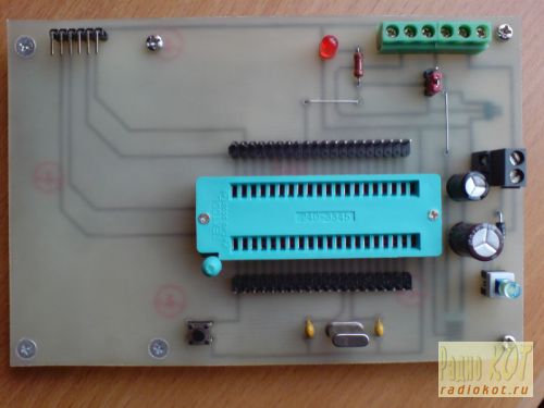

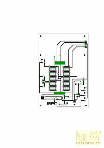

Для проб и отладки своих проэктов выполненых на МК PIC - я использовал раньше изготовленную демоплату . Много на ней предусмотрел , но был один недостаток очень большая . Размер составлял примерно как лист бумаги А4 . Часто всего функционала не нужно было . Начав покупать на Ебей нашел такую . Вроде не дорого , но на ней также было что мне не нужно .

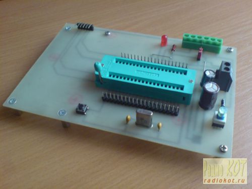

Решил как всегда сделать сам . Вот в результате и появилась на свет такая демоплатка .
Питание на плату - 12В от внешнего БП  .На плате предусмотрен разьем для подключения PICKit2 . Так что можно прошивать и отлаживать .
Основное предназначение - это тестирование разных модулей или ЖКИ от мобил . Для этих целей на плате установлено стабилизаторы на 5 и 3,3В . Кроме того напряжение выведено на клемник для наружных подключений . Тоесть выведено 12В которе идет после выключателя , 5В и 3,3В . Нагрузочная возможность их не велика - это следует учитывать . Для изменения напряжения подаваяемого на МК следует переставить джампер . На плате он красного цвета . Сейчас в положениии 3,3В .  Плата разведена под 40 ногий PIC - PIC16F877 или PIC18F4550 . Поэтому на ней минимальный обвес . Тоесть кнопка сброса и кварцевый резонатор . Все выводы МК выведены на штыри . Плата установлена на стойки под винт М3 . Для исключения переплюсовки установлен диод 4007 . Остальное надеюсь понятно из фото . Не забываем блокоривочные конденсаторы по питанию . Кварц на 20МГц . Остальные детали примененые для сборки как на фото ниже .
Цена комплектующих вышла примерно 60 - 70 грн . Это примерно 8 - 9 баксов .

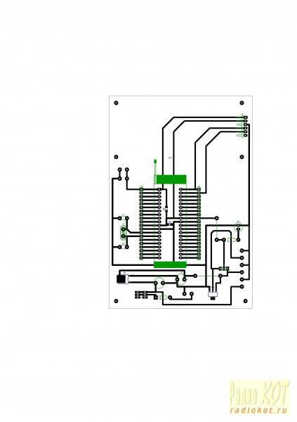

Картинка чертежа
Извините за качество фото - делал телефоном .
Вид сверху

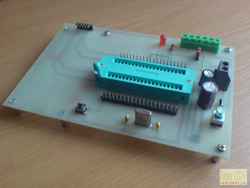

Вид с одной стороны

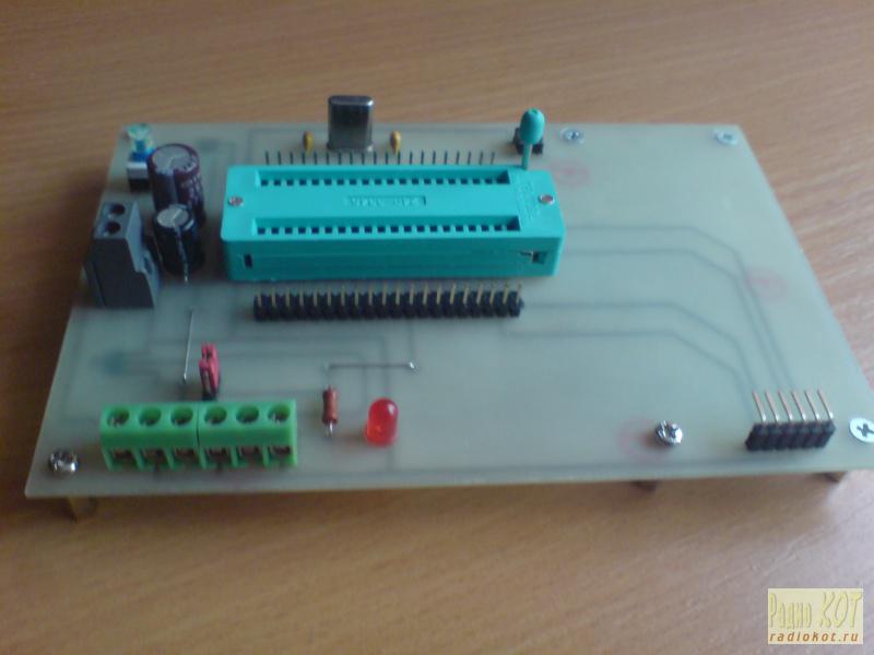

Вид с другой

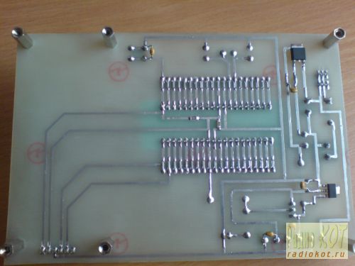

И наконец снизу
Я понимаю что не изобрел очередной велосипед . Да и целей таких не было . Делалось для себя и делюсь  с Вами .
Схемы нет , а только разведенная плата .
