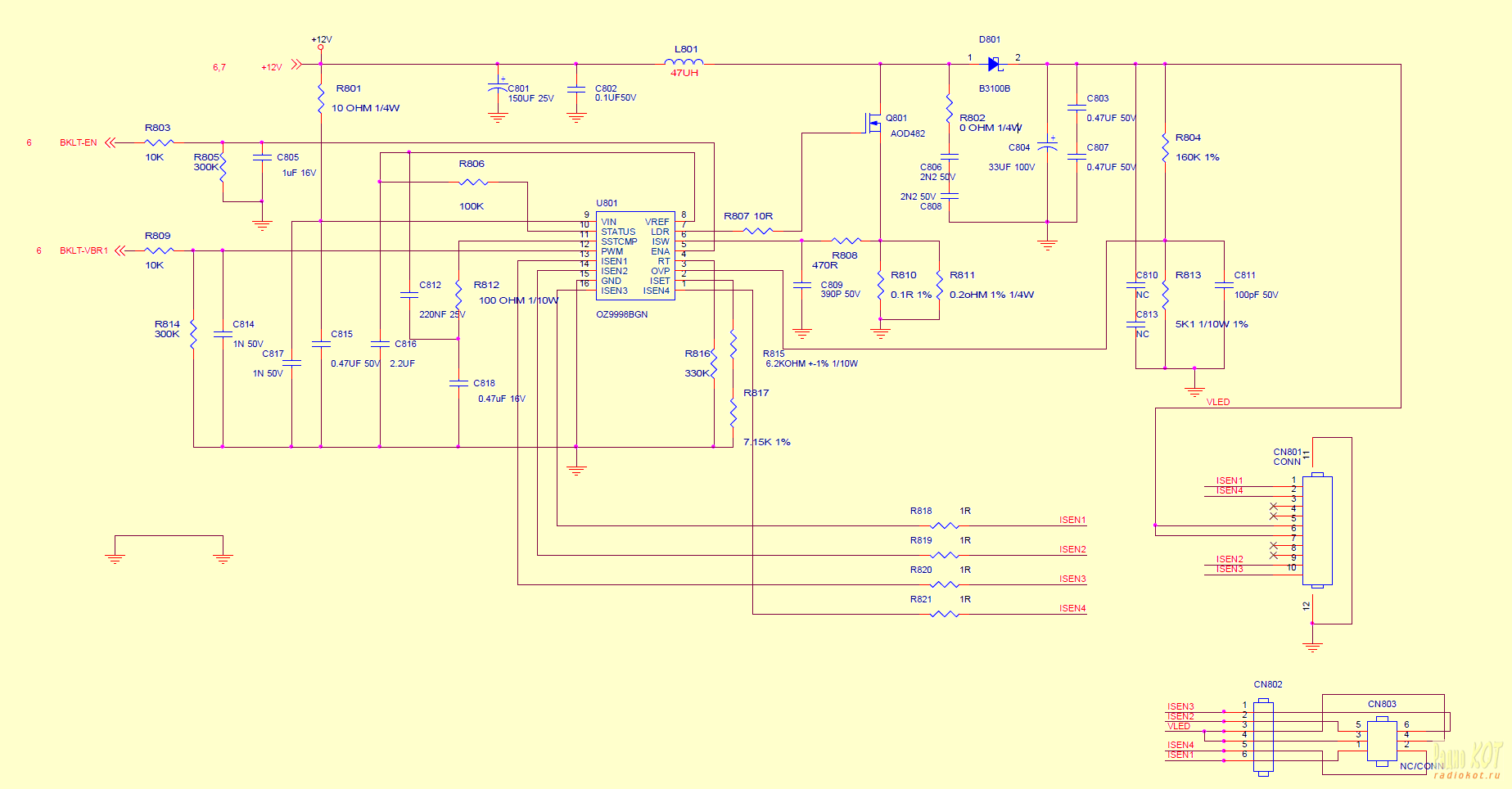

Здесь представлена схема контроллера подсветки монитора AOC d2757ph.
Нас интересует только часть компонентов:
Резисторы R818, R819, R820, R821 - в цепи ключей линеек светодиодов (каналов подсвтки). Резисторы R815, R817 - в цепи задания максимального тока подсветки.
С804 - конденсатор фильтра в источнике напряжения подсветки, цепь VLED - питание линеек светодиодов.
Резистор R805 - сигнал включения напряжения питания подсветки.

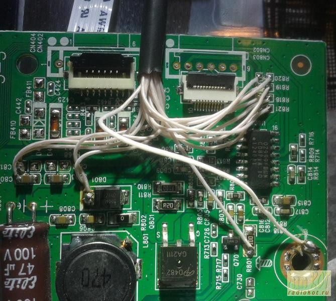

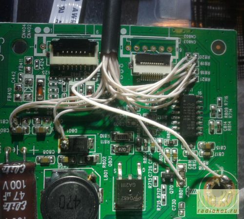

Модификация заключается в отключении линеек светодиодов от ключей контроллера и подключении к внешним генераторам тока. Также требуется обеспечить эмуляцию тока подсветки через один из ключей штатного контроллера чтобы напряжение питания подсветки находилось на требуемом значении - порядка 50В.
В своем мониторе я вывел на дополнителный разъем выходы (катоды) линеек светодиодов, входы ключей штатного контроллера, выход источника напряжения подсветки, +12В, землю. Тип разъема - DB15F, назначение и номера контактов приведены далее в тексте.

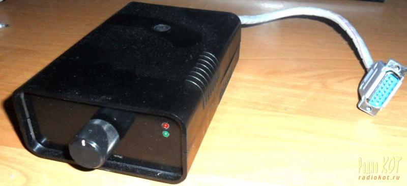

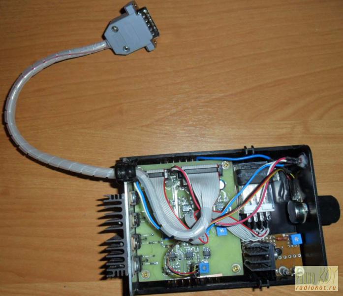

Внешний контроллер, конструкция
Вне печатной платы устанавливаются:
Реле, устанавливается внутри корпуса , подключается шлейфом на разъем XP1 платы, любое реле с катушкой 12В/0,1А и 4 группами контактов;
Светодиоды индикации напряжения подсветки и индикации отсутствия срабатывания токовой защиты, устанавливаются на переднюю панель;
Переменный резистор 10КОм характеристика "А" для регулировки яркости устанавливается на переднюю панель.
Плата соединяется с дополнительным разъемом монитора кабелем IDC20F-DB15M, номера контактов разъемов совпадают.
Транзисторы VT1-VT4, VT6 закрепляются на радиаторе через изолирующие прокладки. Эффективная площадь радиатора - порядка 100 кв.см.

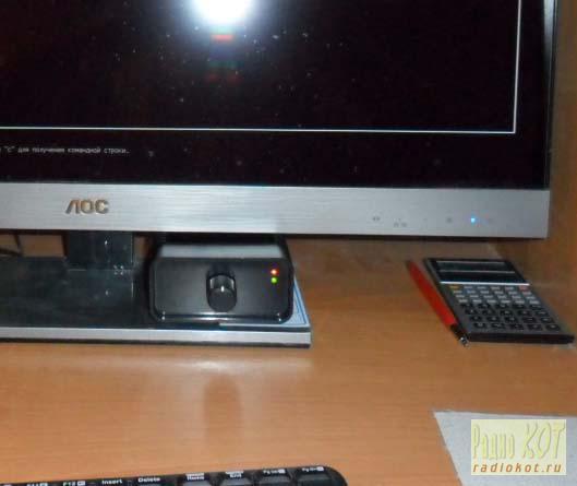

2. Проверка внешнего контроллера совместно с монитором.
Отключить питание, подключить все разъемы штатным порядком, установить переменный резистор на лицевой панели в положение минимальной яркости.
Установить настройки яркости подсветки в меню монитора в максимум, отключить питание монитора.
Подключить внешний контроллер к монитору.
Включить питание монитора, должны загореться светодиоды, реле должно включиться.
Осторожно, резистором R54, контролируя показания вольтметром, установить напряжение питания подсветки в значение измеренное ранее "родное"  плюс 5 .. 10 В (для моего монитора +50В), или возможно близкое, не вызывая срабатывание внутренней защиты источника питания подсветки.
Проверить регулирование яркости переменным резистором лицевой панели внешнего контроллера.
