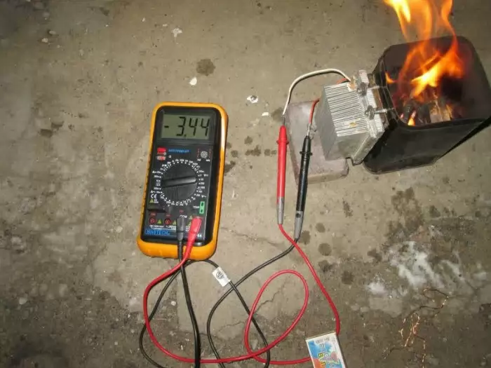

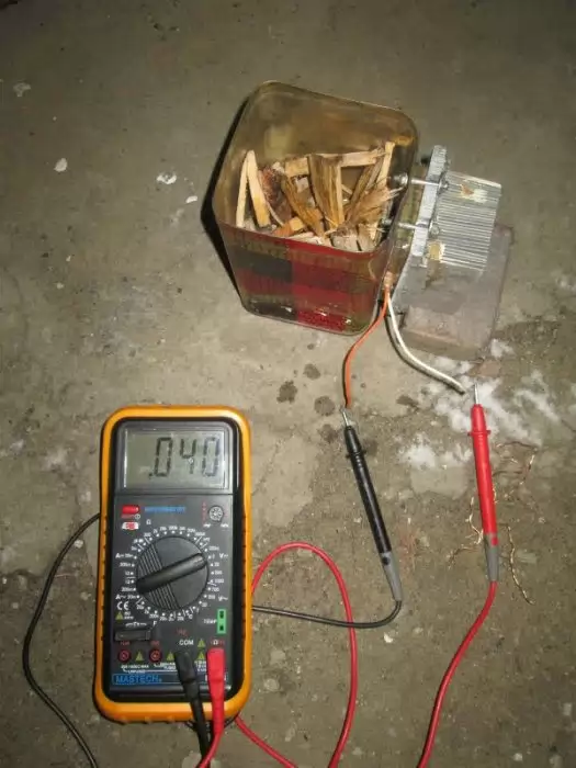

Теперь я вам расскажу о том, как можно применить элемент в качестве источника электоэнергии. Прошу извинения- фото процесса не будет так как фотоаппарат накрылся медным тазом, но расскажу подробно как могу. Для конструкции нам понадобятся сами элементы Пельтье, термопаста, радиатор(200см^2), стеклоткань или асбестовая ткань и банка с ровными стенками. Итак- берем стеклоткань, режем на куски под размер элементов и хорошенько пропитываем ее термопастой. Это нужно для лучшего теплообмена, так как термоэлементы выходят из строя при 250 градусов. Затем прикладываем этот материал на банку. Банка должна быть подготовлена, то есть в ней должны быть просверлены отверстия снизу для доступа воздуха. Как только мы положили пропитанную термопастой стеклоткань, кладем на эту поверхность термоэлектрические модули(сколько? а это по вашим возможностям). Модули должны быть подготовлены, то есть провода припаяны и выведены наружу в теплостойкой изоляции. Затем все элементы мы мажем термопастой, не жалея ее, так как нужна хорошая теплоотдача для большего КПД установки. После на термопасту мы прижимаем радиатор из алюминия и конечно прикручиваем его. Собственно и готово. Можно проверить работоспособность. Примечание Кота. Используйте обычную термопасту, без добавления металла! Металлизированная паста электропроводна, и ей можно закоротить полупроводниковые структуры элемента Пельте.
Первое испытание
 Закидываем дровишки и подключаем мультиметр.
Зажигаем и следим за показаниями. Показания зарегестрированы на 3 минуте после запуска.

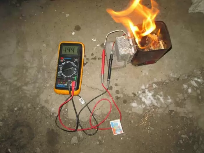

7 минут после поджига.

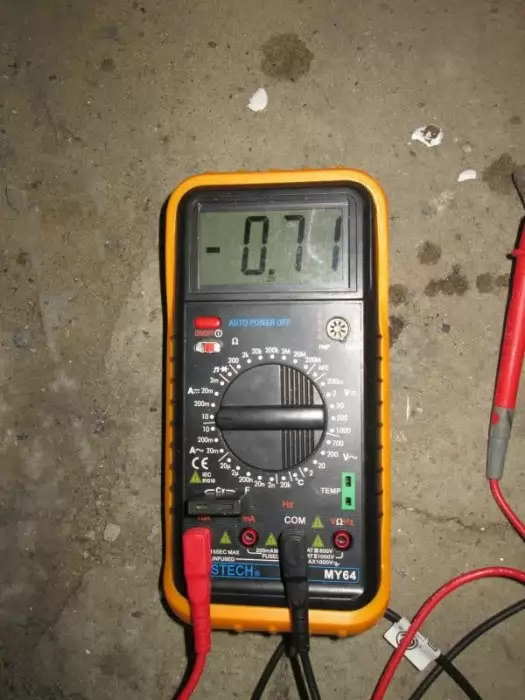

Вот сила тока на 8 минуте.

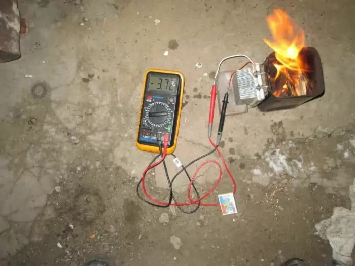

 После 15 минут горения видно, что напряжение упало, так как нагрелся радиатор, но все же он умудряется охлаждать холодную сторону элемента.
Испытания проводились при температуре -7 градусов.
Мощность устройства: предпологаемая 3 ватта, получившаяся 2.5 ватт.
