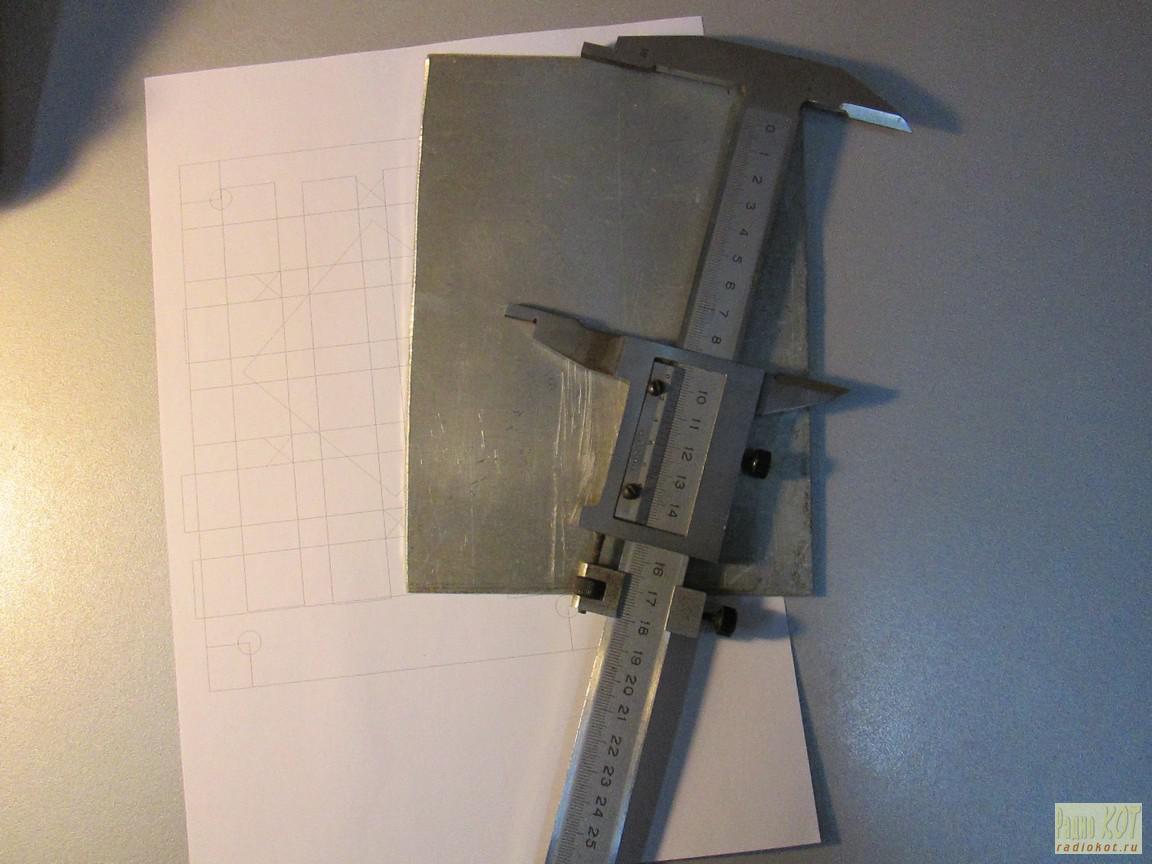

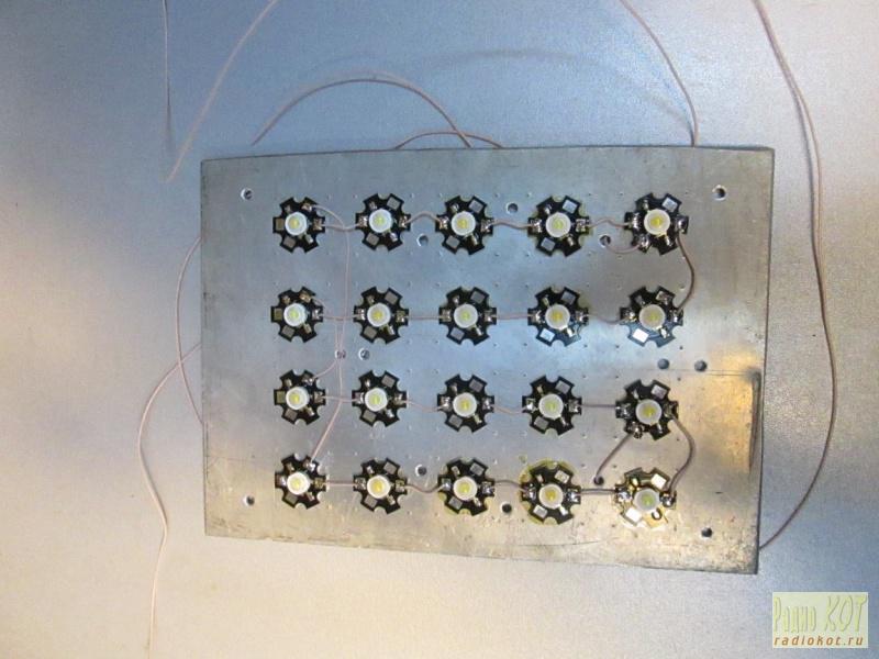

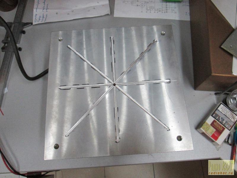

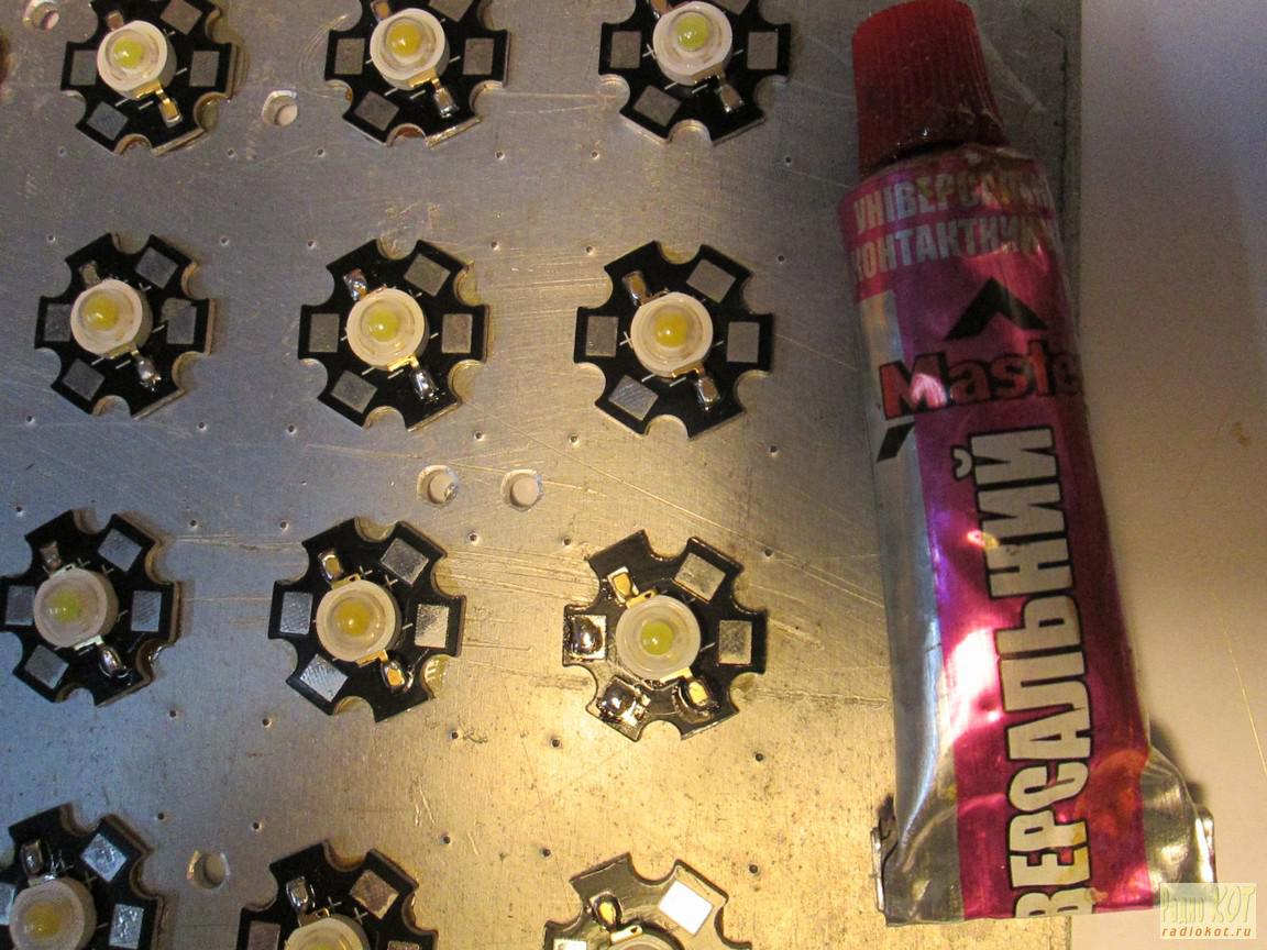

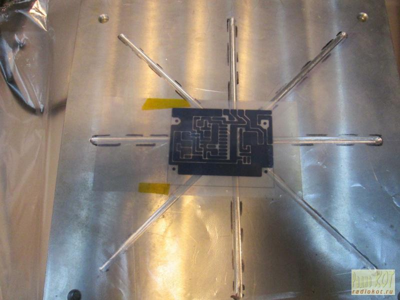

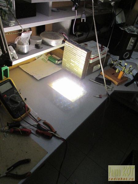

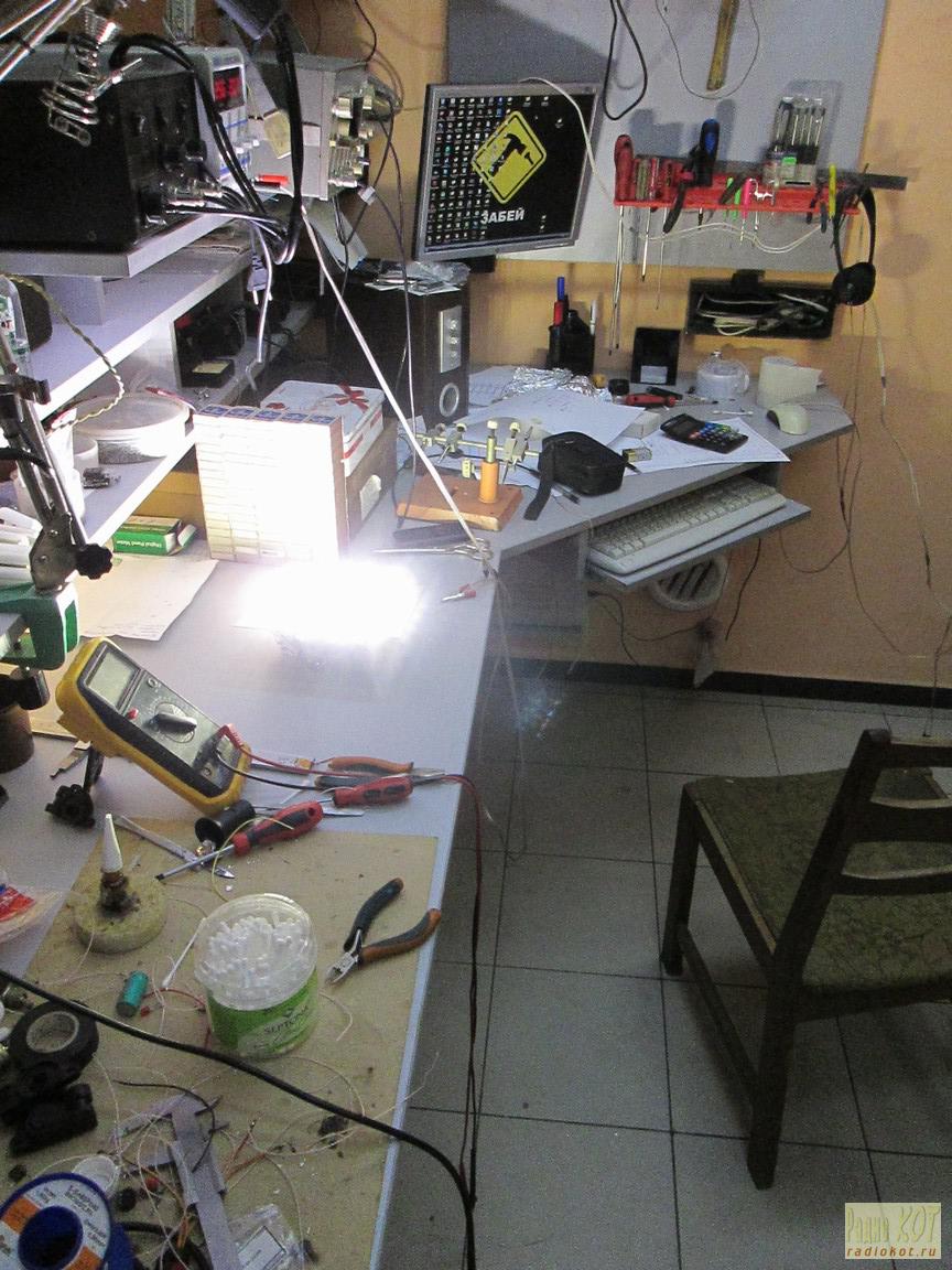

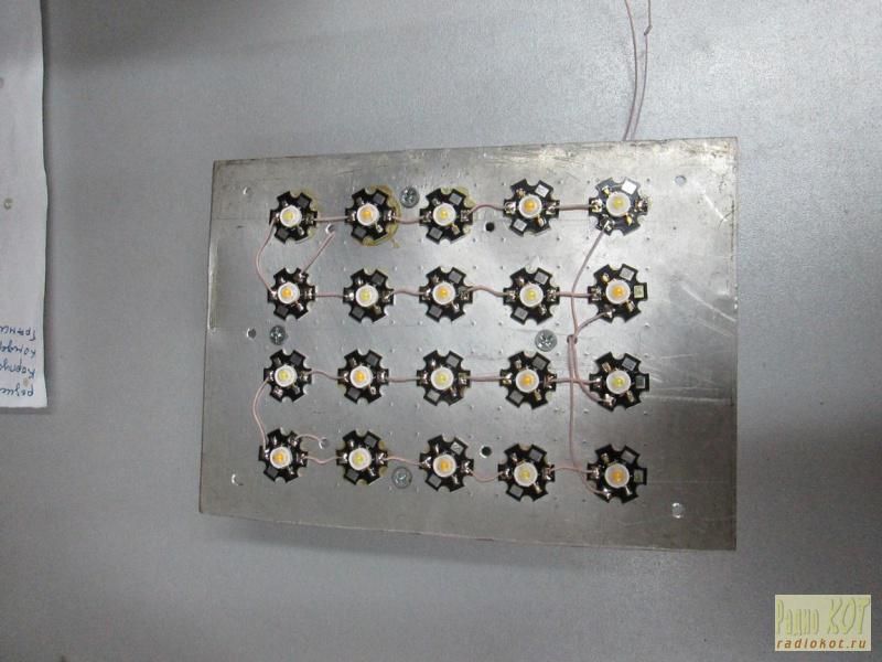

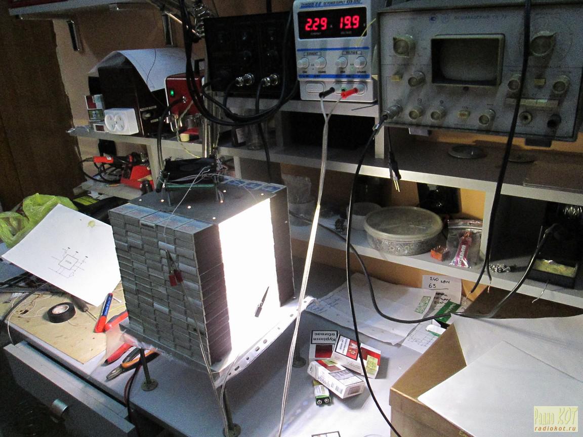

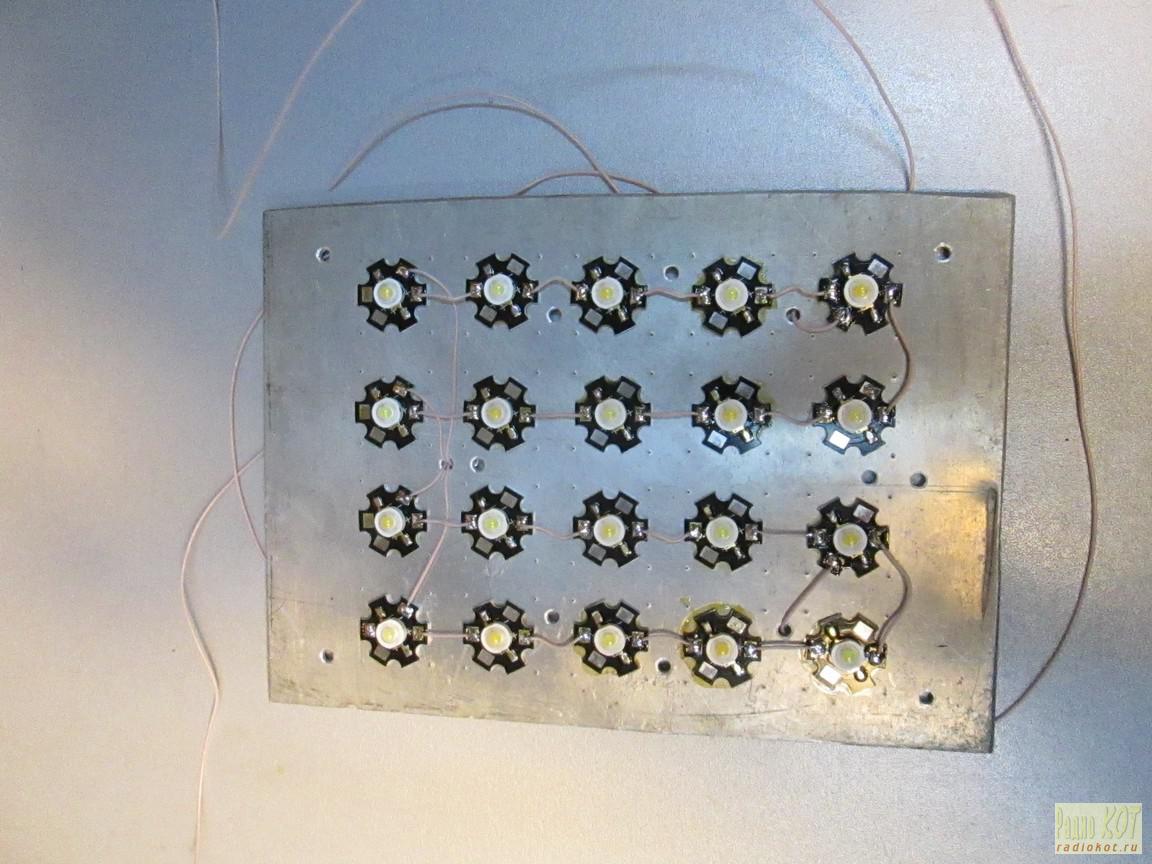

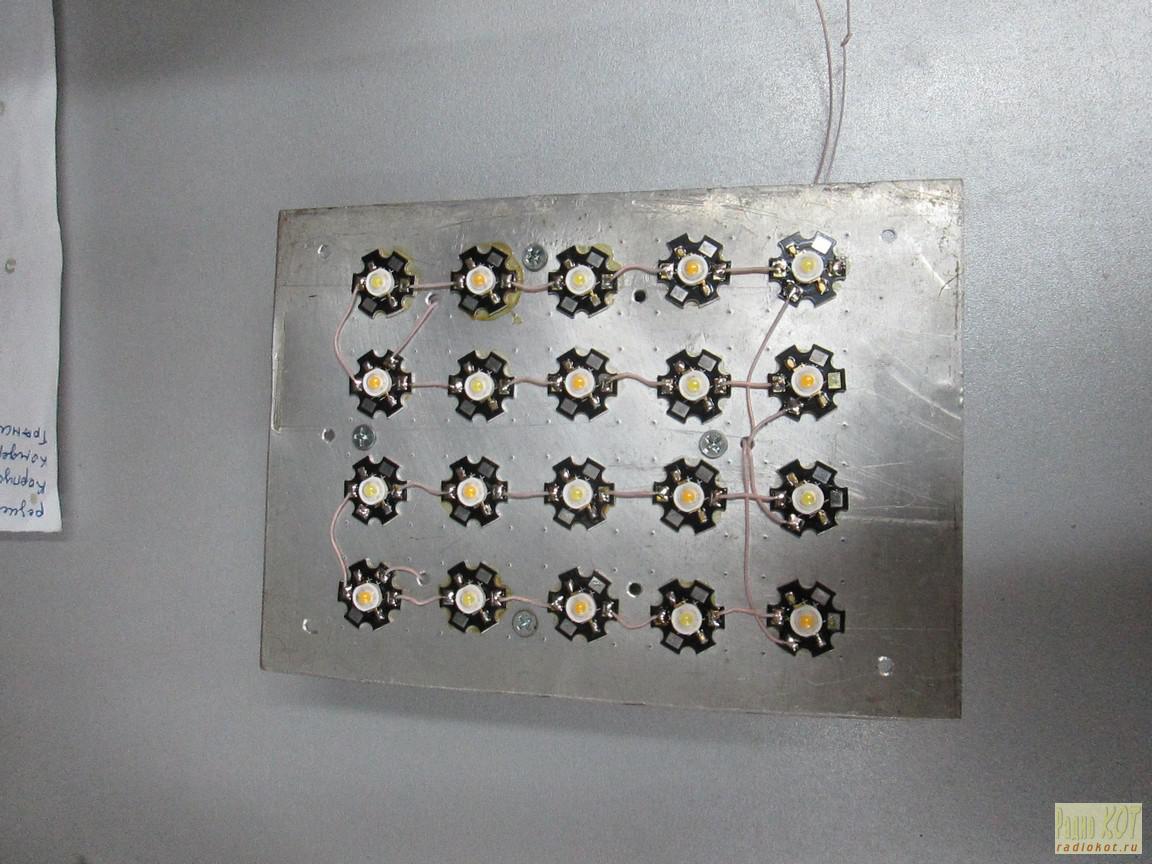

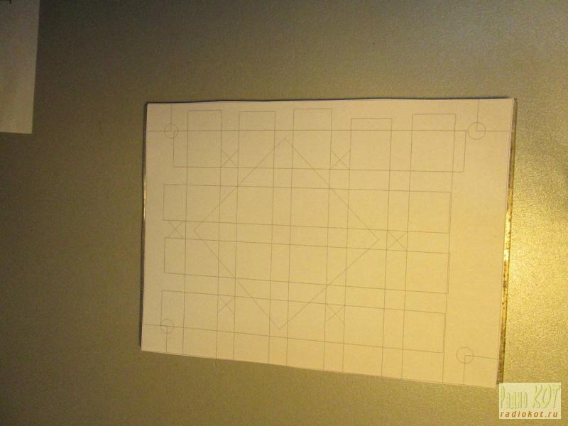

Здравствуйте. Хочу поделиться с Вами своими нароботками в области изготовления печатных плат фотометодом. Лет пять назад я засвечивал шаблоны выведенные на кальке струйным принтером разбитой лампой дрл....Но результат был не всегда хорошим. Высокие требования к черноте шаблона, и трудность изготовления больших плат....потом стал засвечивать обычной 20 ватной белой энергосберегайкой, стало лучше, но страдала равномерность засветки....и вот я решил рискнуть попробывать использовать обычные белые трёхватные светодиоды холодно белого спектра...и вот что вышло... Никакого предварительного прогрева, короткое время экспозиции...теперь свечу только этим. Лучше один раз увидеть...Разметка на листе бумаги

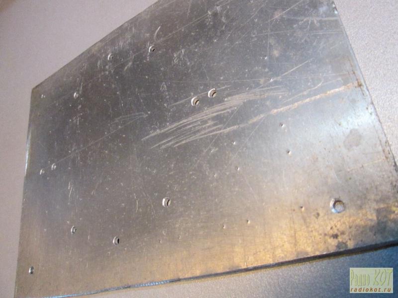

Клеим бумагу на лист алюминия
Керним, сверлим...

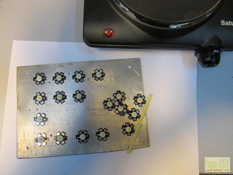

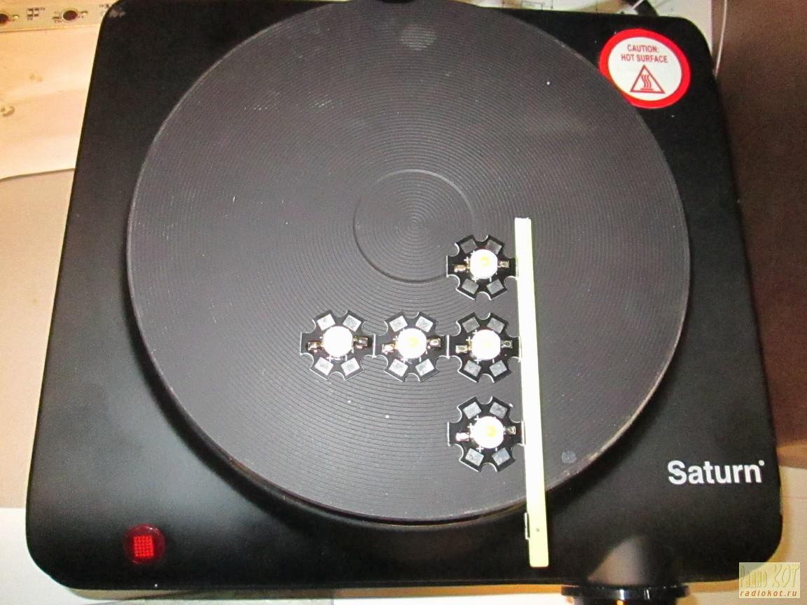

Пайка светодиодов к подложкам на электроплитке

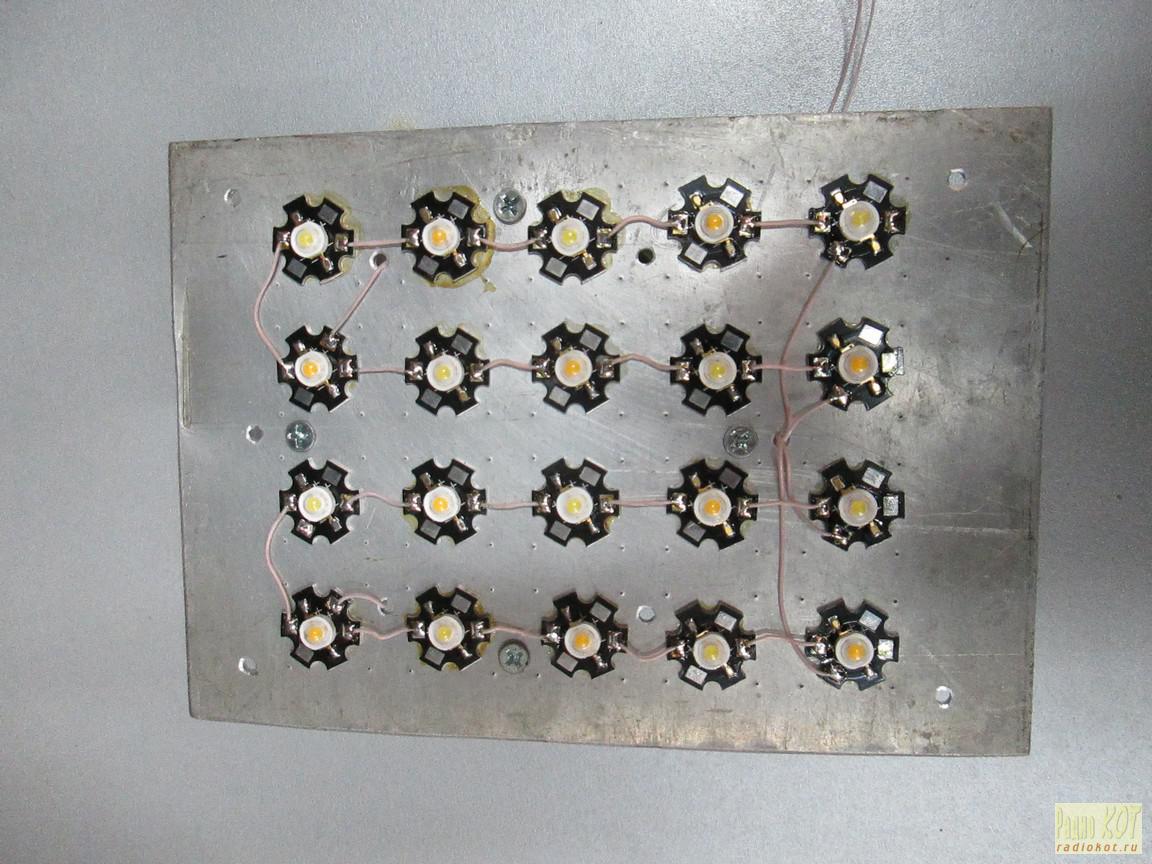

Расстановка и приклейка светодиодов
Паяем провода...

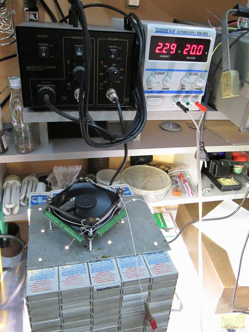

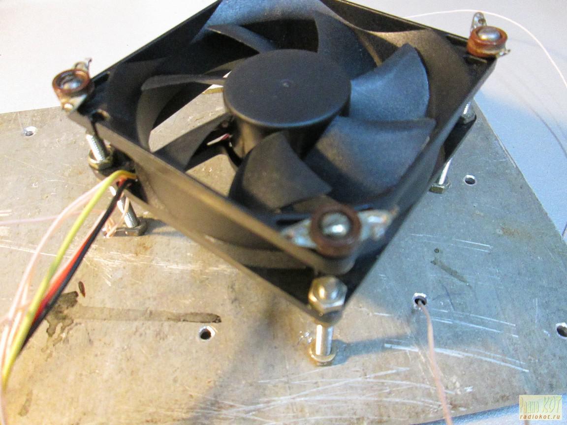

Крепим вентилятор

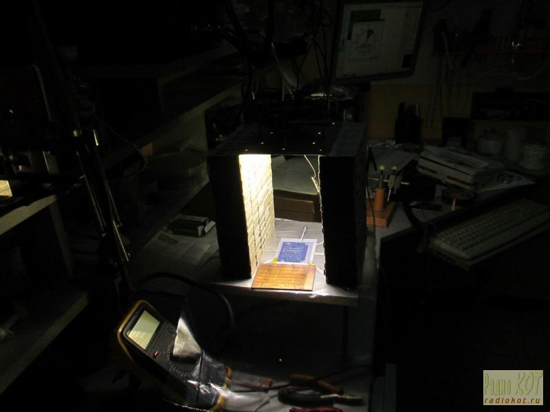

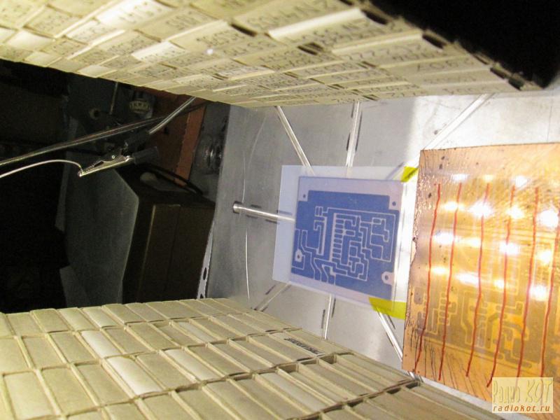

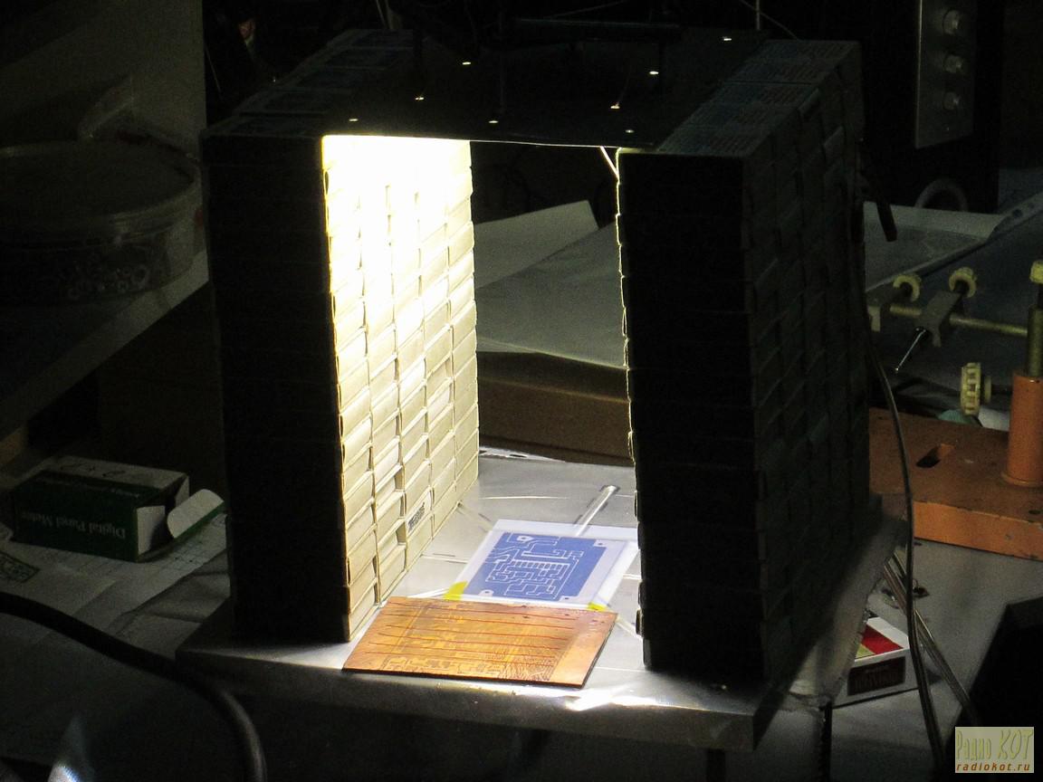

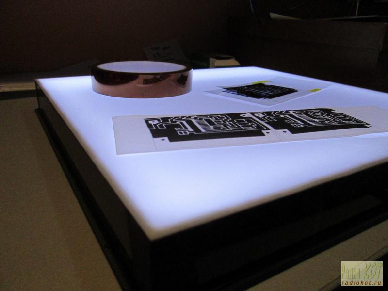

Вакуумный столик

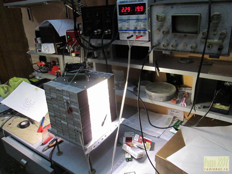

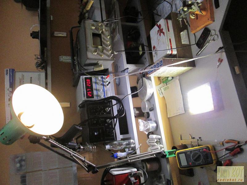

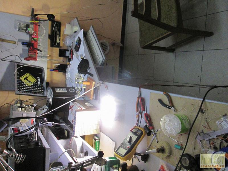

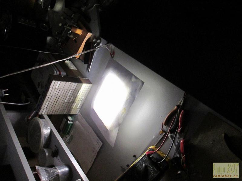

Процесс засветки и испытаний....очень ярко!
