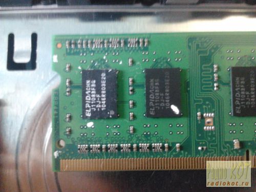

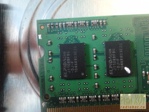

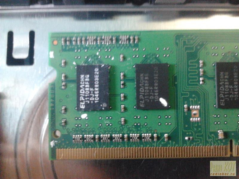

Иногда бывает очень сложно прочитать лазерную маркировку микросхемы.
Тогда подойдет мой способ:

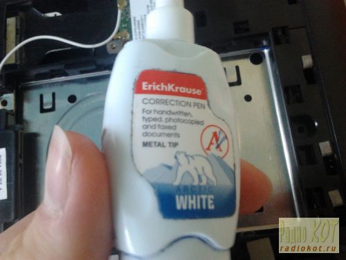

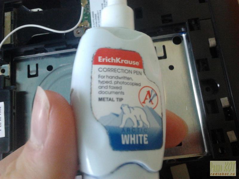

Что потребуется:
  • Замазка (желателно с кисточкой),
  • Влажная салфетка.

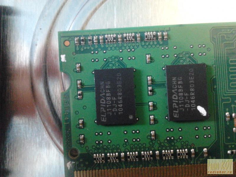

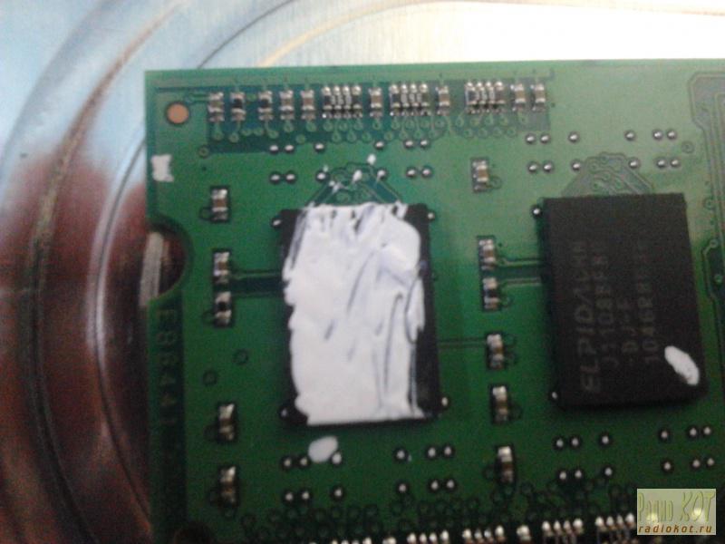

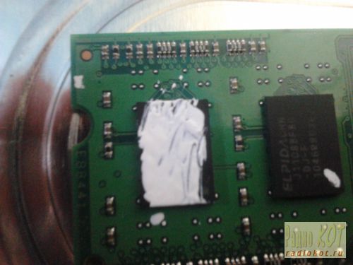

Шаг 1. Замазываем гравировку
Шаг 2. Стираем замазку (чуть подсохшую) салфеткой. Для этого через салфетку пошкребите ногтем микросхему.
Результат:
