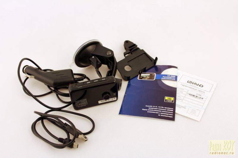

В коробочке обнаружилось следующее: сам прибор, зарядное устройство к нему, включающееся в автомобильный прикуриватель, USB шнурок, карта microSD вместимостью 1Гб, крепление и руководство пользователя. Никаких претензий данная комплектация у меня не вызвала – все что нужно и ничего лишнего. Однако, учитывая формат накопителя – microSD, я бы попросил производителя вкладывать в коробку еще и адаптер для этого формата флеш карт. Вам все равно, а нам приятно. Ибо очень немногие компьютеры, даже компактные, даже ноутбуки имеют в себе слот для понимания microSD. SD – да, пожалуйста, а вот для microSD нужен адаптер.

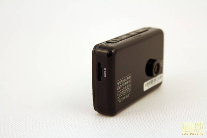

В данном случае, про дизайн сказать совершенно нечего. Вообще. Так что – про конструкцию. Небольшой кирпичик из черного глянцевого пластика (да, да – ваши отпечатки пальцев будут видны из соседнего автомобиля), с одной стороны которого находится объектив камеры, с другой – дисплей и несколько кнопок. Кнопки так же есть и в верхней части прибора.
Боковые стороны заняты разъемом под SD карту с одной стороны:

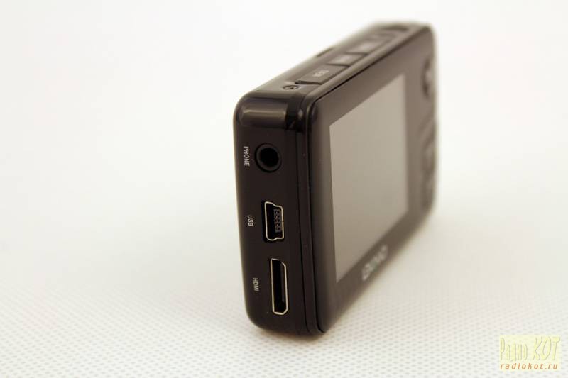

и разъемами для подключения наушников, USB и HDMI – с другой:

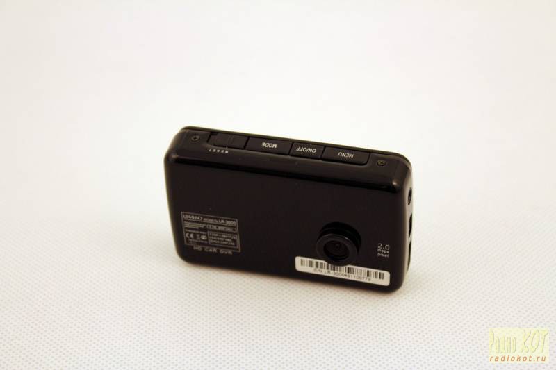

Кнопками сверху можно включить-выключить регистратор, переключить режим работы и войти в функциональное меню. Кнопки рядом с дисплеем позволят по этому меню перемещаться и выбирать понравившиеся в нем пункты.
Логика управления проста, интуитивно понятна и для его использования мне даже не пришлось читать инструкцию. Другое дело – конструктивное исполнение клавиш. При нажатии они издают несколько пугающее клацанье, которое при частом использовании прибора начнет нервировать. Ход кнопок очень маленький, но понять, что её все же получилось нажать можно без особого труда – в момент издания звука «клац» кнопка ощутимо дергается. Но ощущение деревянности не пропадает.

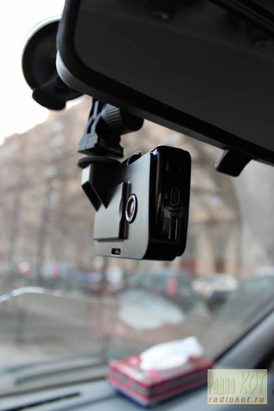

Ну погнали. Главная функция подобных приборов – снимать видео и делать это хорошо. Что мы сейчас и проверим. Собираем крепление, вставляем регистратор и крепим его в верхней части лобового стекла машины.
После чего подключаем зарядное устройство в прикуриватель.
Разумеется, в том случае, если вы забыли зарядить аккумулятор. Впрочем, учитывая пробки в больших городах полагаться на батарейку небольшой емкости смысла нет никакого – она может помереть в самый неподходящий момент. Так что она остается в качестве резервного источника питания. К тому же, поскольку внутренняя энергонезависимая память в приборе отсутствует, после такой неприятности он забудет все настройки, включая текущую дату и время. Все это придется устанавливать заново (Небольшое уточнения после консультации с техподдержкой. Память таки есть. И если вы обновите прошивку до версии 1129А, то он перестанет забывать настройки.).
