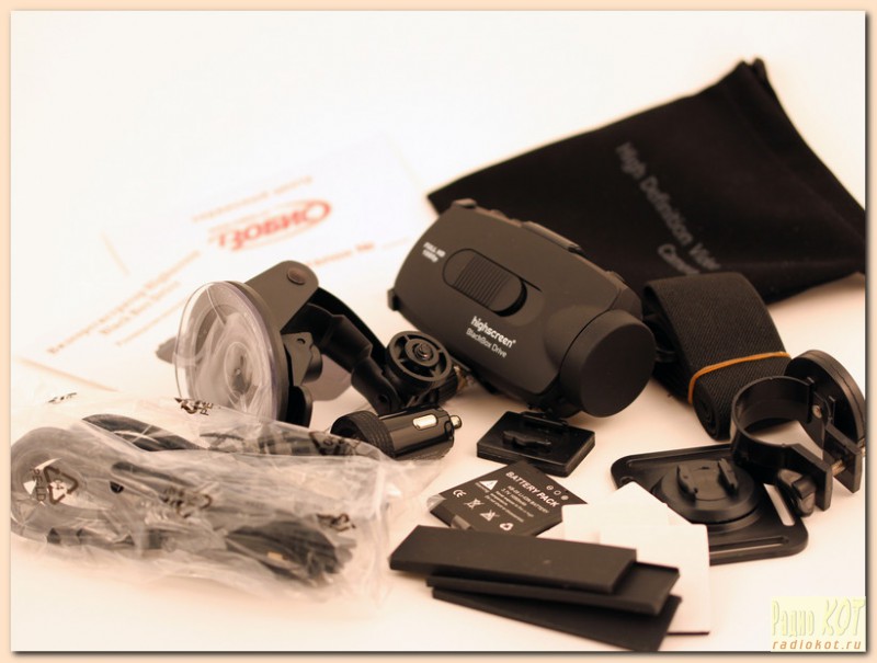

Как обычно, перво-наперво смотрим комплектацию:
Ого, сколько добра-то!
Итак, в комплекте, помимо собственно самого регистратора, USB кабеля и зарядного устройства прикуривательного типа, можно найти кучу разнообразных креплений для разнообразных мест. В общем, если будете пользовать такую машинку, сами разберетесь, что к чему – мать природа подскажет, как говорится. Я же сосредоточусь на автомобильном применении этого девайса, поскольку все остальное меня не сильно заботит.

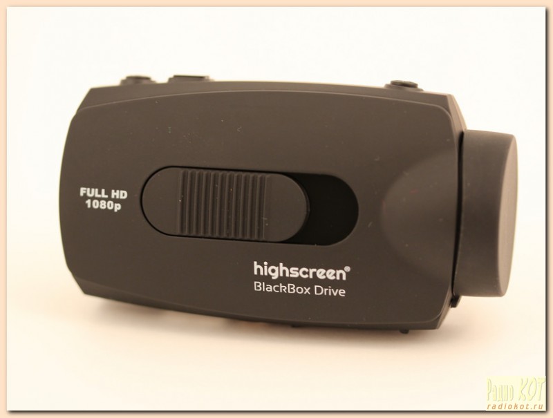

Форма у регистратора несколько не обычная – это не просто квадратная или прямоугольная коробка с кнопками, а попытка технологического дизайна. За основу явно взята форма классической видеокамеры – плоская и вытянутая с закругленными углами.
Вон тот здоровый переключатель – включение видеозаписи.

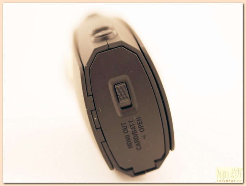

Задняя стенка девайса:
Это крышка батарейного отсека, в котором так же размещено гнездо для флеш карты
и HDMI видео выход. Кстати, вот эта пипка справа, напротив разъема видеовыхода позволяет удерживать на месте батарею, пока вы вставляете или вынимаете SD карточку. Сила трения в коммерческом исполнении. Решение не слишком удачное, на мой взгляд, но лучше, чем ничего.

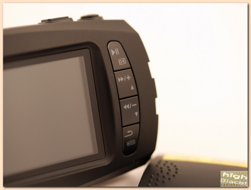

На этой стенке расположились встроенный динамик, микрофон и крышка экранчика, которую если снять, то можно увидеть следующее:
Помимо экрана, под крышкой располагаются еще и кнопки управления меню настройки регистратора.

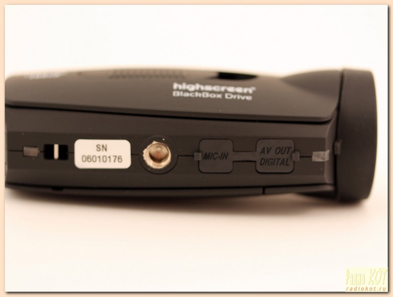

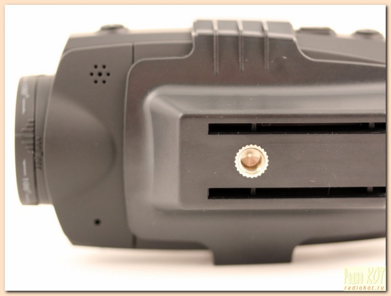

В условно нижней части устройства находятся два индикатора – заряда и статуса, а так же стандартная металлическая гайка крепления регистратора:
Помимо этого, тут же находятся закрытые резиновыми заглушками разъемы для подключения внешнего микрофона и USB кабеля. Ну и можно полюбоваться на серийный номер устройства.

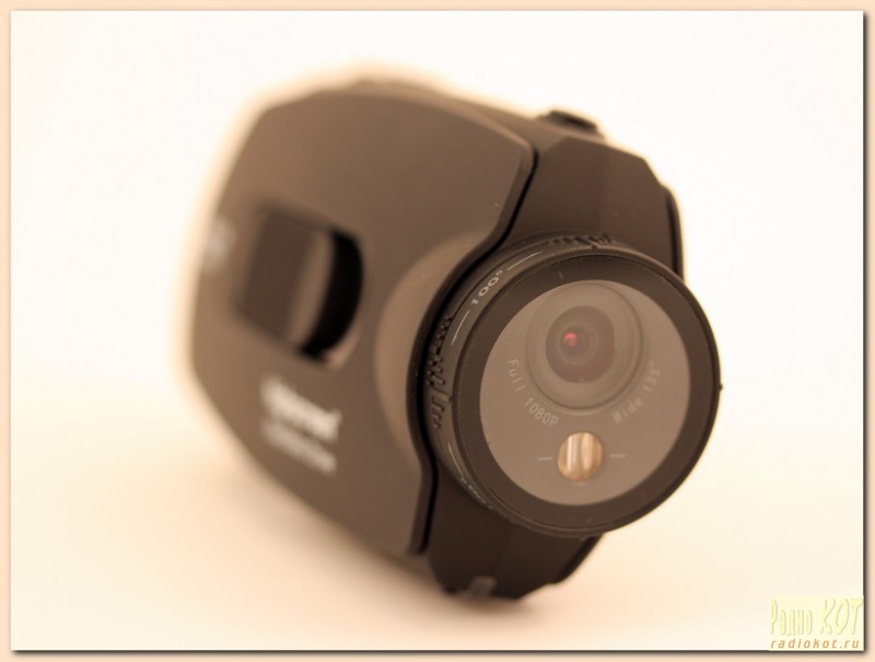

Как вы помните, лицевой частью регистраторов я традиционно называю место, где расположен объектив устройства. Правда, в данном случае, здесь же расположено еще и выходное отверстие лазерного уровня, который теоретически нужен для правильной установки прибора. Ну а о практике чуть позже.
Объектив, кстати, поворотный – он крутится на 100 градусов по и против часовой стрелки:
Это одно из проявлений той самой универсальности прибора, которая заявлена производителем.

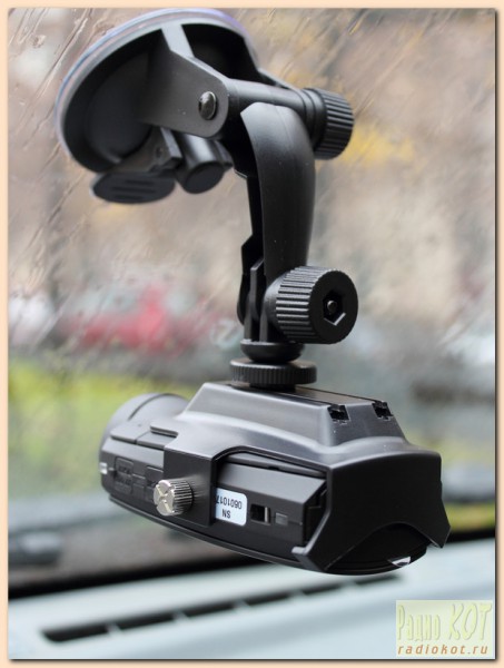

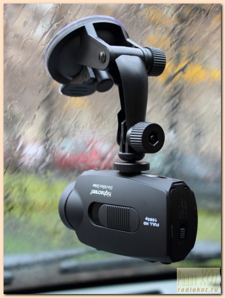

Для крепления в автомобиле регистратор комплектуется кобурой, которая, в свою очередь, должна крепиться на кронштейн-присоску на лобовое стекло.
И это не слишком удачное решение, ибо кобура тут же закрывает доступ ко всем элементам управления регистратором. Помимо этого, чтобы регистратор был надежно закреплен в кобуре, он привинчивается к ней специальным винтом. Но этого винта все равно не хватает, и прибор болтается в кобуре. В результате этого, при движении автомобиля, видео на записи плавает и дергается.

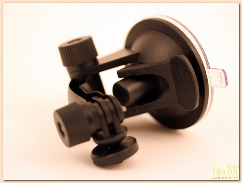

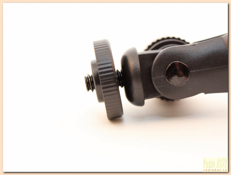

Кронштейн-присоска, кстати, тоже с особенностью:
Винт, который вкручивается в тушку регистратора или в кобуру намертво закреплен на кронштейне – он не крутится. Таким образом, чтобы прикрепить регистратор к кронштейну, первый приходится поворачивать вокруг своей оси, пока он не накрутится на винт кронштейна. Такая мощная гайка-регистратор получается. А чтобы после этой процедуры он не встал криво, на винте кронштейна накручена ограничительная гайка – она тоже видна на фото.

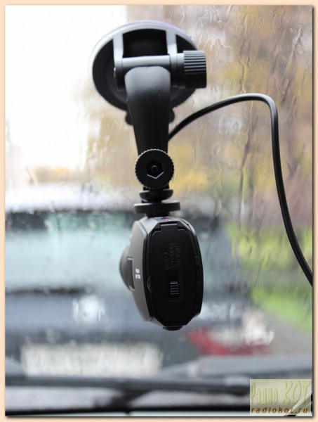

Я перепробовал несколько вариантов крепления устройства в машине:
В конце концов, я выкинул кобуру и остановился на последнем варианте, как самом простом и надежном. Устройство навинчивается прямо на кронштейн вверх тормашками, а чтобы не смотреть потом странное видео, в меню предусмотрено поворот видео к верху ногами в процессе записи. То есть, на выходе, мы получим совершенно нормальное, не перевернутое изображение.
Решение вполне себе паллиативное, но, по крайней мере – рабочее. При таком способе установки можно даже проконтролировать запись по встроенному экрану, правда для этого потребуется переместиться на пассажирское сидение, что во время движения может быть несколько затруднительно. Шучу. Во время движения лучше вообще никуда не смотреть, кроме дороги. Индикаторов, при таком способе, установки тоже не видно. Еще ночью можно уловить небольшой отсвет и отражение от лобового стекла, а вот днем вообще ничего, как будто их и нет.
В общем, резюмирую по креплению – оно непродуманное и как следствие – неудачное.
