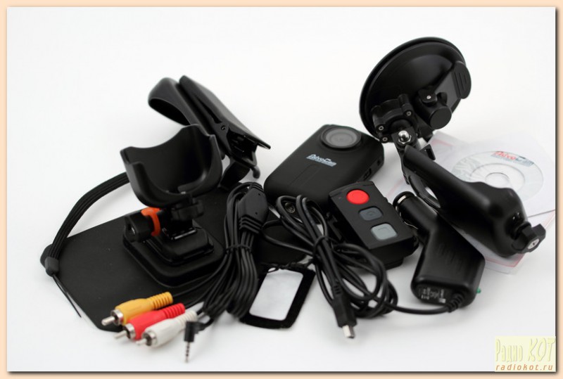

Коробка здорова. Основную причину этого можно понять, вытряхнув содержимое коробки на любую подходящую поверхность.
Поскольку эта модель регистратора позиционируется не только, как автомобильный, но как вообще – универсальное средство видеозаписи везде, где это возможно, ну а как бонус – и там где нельзя, то и комплектация у него соответствующая. Одних только креплений три штуки: помимо стандартного кронштейна-присоски на лобовое стекло, еще имеется подставка с колыбелькой для установки на торпедо автомобиля и колыбелька с прищепкой для крепления почти куда угодно – на одежду, на дверную ручку, на книжную полку. Правда, на ней нет никаких регулировок положения, что несколько ограничивает её применение.
Интересное дополнение – пульт ДУ. Включить-выключить запись, сделать фотоснимок можно с расстояния в 5 метров. Правда, для этого регистратор должен уже быть в рабочем состоянии, с включенным питанием. Честно говоря, так и не придумал, для чего это может понадобиться, учитывая столь ограниченный радиус действия пульта. Ну, если только для какой-нибудь тайной видеозаписи вашего посетителя, чтобы это ни значило.
Еще одним положительным отличием стало наличие в комплекте карты памяти microSD вместимостью 4 Гб – не бог весть что по нынешним временам, но проверить все функции регистратора и продержаться до покупки более вместительной карты вполне можно. А вместительная карта вам обязательно понадобится, ибо 6 минут качественной видеозаписи занимают 500Мб места на карте. Дальше считайте сами.
В остальном – все стандартно: диск с инструкцией, гарантийный талон, автомобильное зарядное устройство. Еще в комплекте должен быть сетевой блок питания, но до меня он уже не доехал – видимо, его приватизировал предыдущий тестировщик. Как и чехол-сумка, который тоже прилагается к регистратору (теоретически).

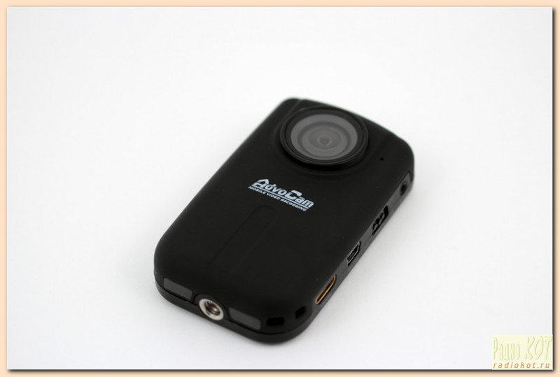

Как и основные ТТХ, конструкция прибора не претерпела никаких изменений:
На лицевой части – объектив, индикатор таймера и дырка микрофона.

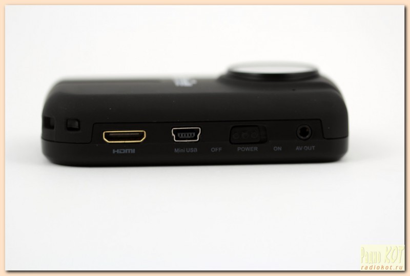

На этом боку – все разъемы – HDMI, USB, AV out и выключатель питания.

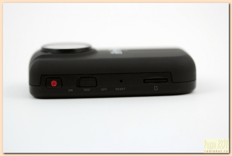

На противоположном – выключатель записи видео, переключатель голосового управления, разъем для карты памяти и наша надежда и опора – кнопка reset.

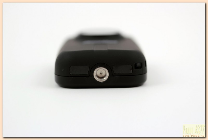

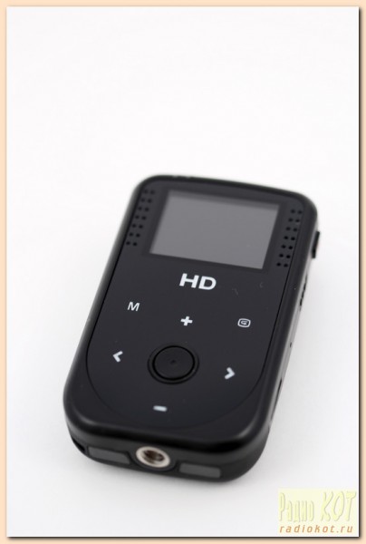

В нижней части – стандартная гайка для крепления на штативе или где-нибудь еще, где есть стандартный болт.
С этой стороны – сенсорные кнопки управления меню и встроенный экран.

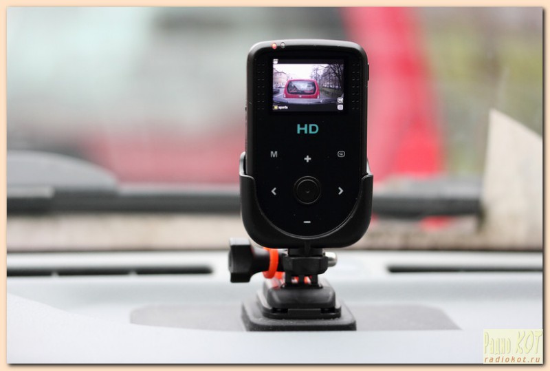

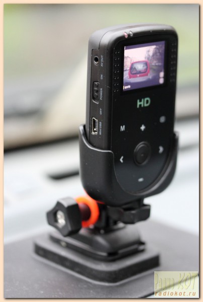

Для разнообразия, я решил отказаться в дневной поездке от стандартной присоски и попробовать подставку на торпедо.
Удобно, кстати. Входит и выходит, как говаривал один знаменитый осел. Замечательно выходит.
Дневное видео (напоминаю, чтобы получить тот же результат, что и в оригинале, который  описываю, видео надо смотреть в разрешении 1080р и желательно на полном экране):
Ну, в общем, как вы уже догадались – затея с подставкой на торпедо не слишком удачная. При движении изображение ощутимо дергается на кочках, а при остановке регистратор начинает ловить вибрации холостого хода двигателя и картинка начинает плавать. Непосредственно к качеству изображения у меня особых претензий нет. Сложно сказать, как он поведет себя на ярком солнце – к сожалению, в это время года солнце у нас в дефиците и проверить это не удалось. Но при обычном дневном освещении детализация очень хорошая – без особого труда видны номера машин, знаки, разметка.
