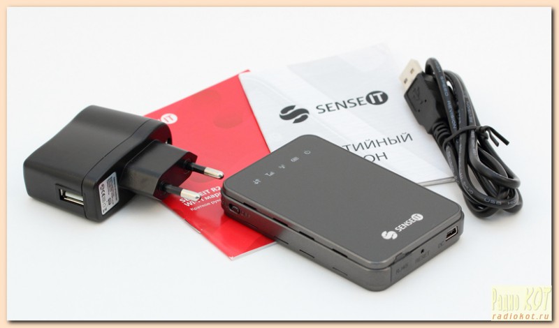

Комплектация:
В коробке у нас: сам роутер, зарядное устройство, usb кабель, краткая инструкция и гарантийный талон.

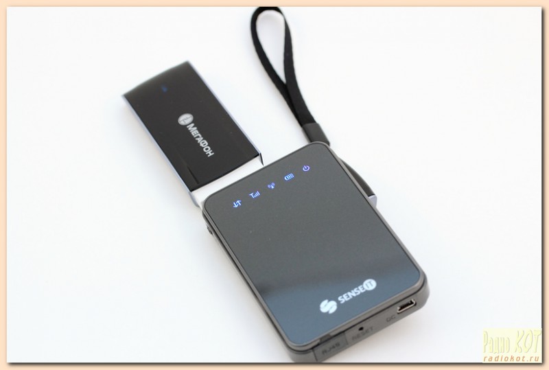

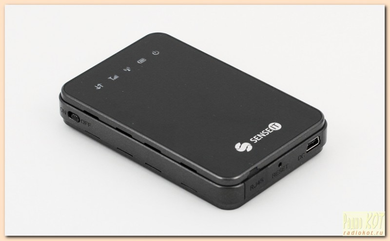

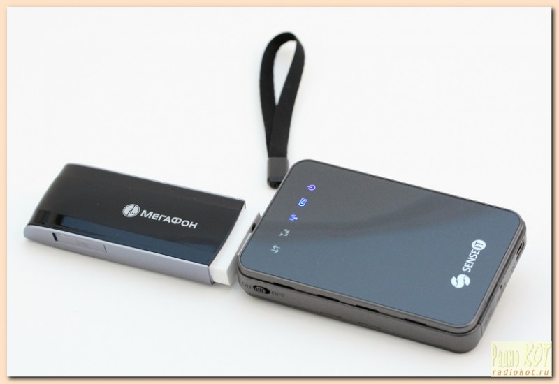

Устройство представляет собой небольшую пластиковую коробочку размерами 94х61х15 и весом примерно 95 грамм:
Корпус выполнен из матового серого пластика, вот только переднюю панель зачем-то сделали глянцевой. Ну модно так сейчас, что поделать, ладно. На передней панели расположены пять индикаторов – включения, батареи, wi-fi, уровня сигнала сети и подключения к сети. Я еще вернусь к ним чуть позже.

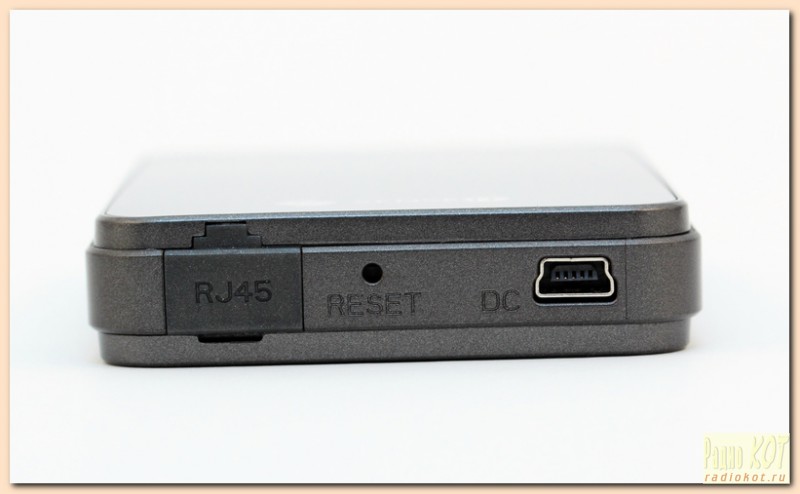

В нижней части роутера - разъем питания и Ethernet – роутер может раздавать не только сигнал модема, но и как любой порядочный роутер – сигнал, пришедший по проводам. Кнопка Reset за компанию тоже тут.

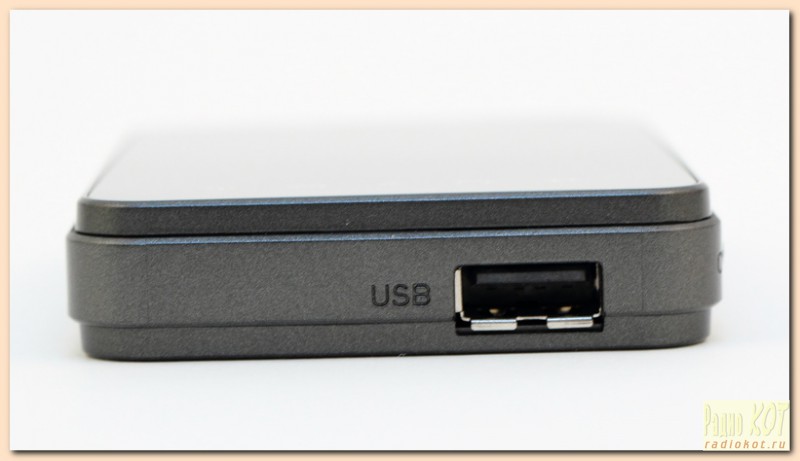

На верхней кромке устройства – USB разъем. В этот самый разъем и вставляется модем, сигнал которого будет раздаваться роутером.

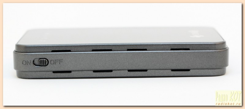

Боковая стенка оснащена выключателем питания, на другой стенке ничего интересного нет, точнее – вообще ничего нет, так что я не стану её вам показывать.
Задняя стенка примечательна только наклейкой, на которую нанесены начальные параметры wi-fi сети, которую организовывает роутер после включения.

Пользоваться этой железкой очень просто – даже если вы не хотите или не умеете настраивать роутеры. Все подготовка роутера к работе заключается в том, что его нужно достать из коробки – все, он уже готов к работе.

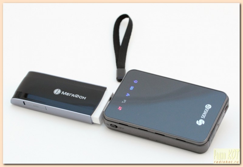

Совмещаем его с подходящим модемом (полный список поддерживаемых модемов можно посмотреть на сайте производителя):
У меня – это LTE модем Huawei E392.
Включаем питание:
Оживают индикаторы включения питания, заряда батареи и wi-fi.
Через некоторое время начинает моргать индикатор внешней сети:
И еще через некоторое время – все готово:
Во времени весь этот процесс занимает около 2-3 минут. Причем, сама wi-fi сеть, к которой можно подключить свои устройства, доступна уже через 20-30 секунд после включения. Все остальное время занимает инициализация модема и подключение его к сети.

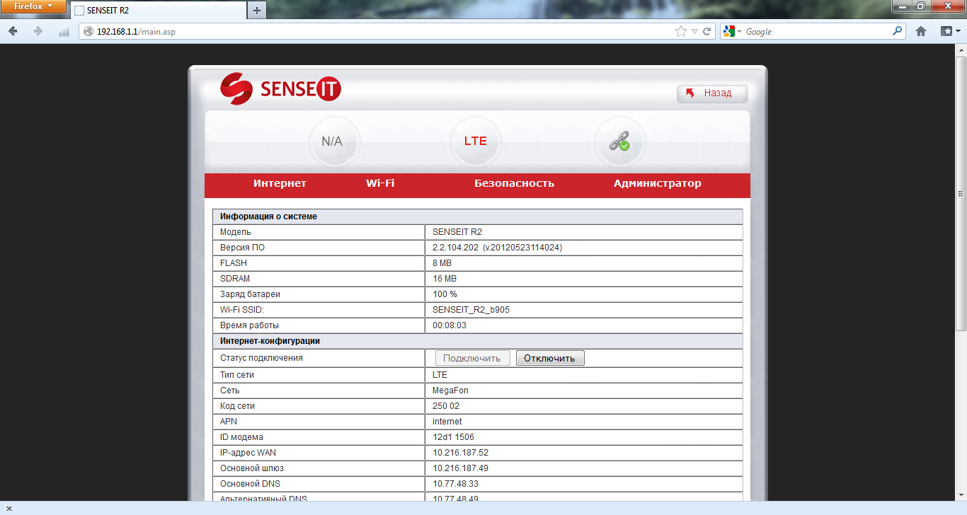

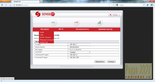

Достаточно открыть в браузере его консоль:
И можно поменять практически все что угодно. На той странице, куда вы попадаете по умолчанию, отображается текущая статистика – длительность и объем трафика текущей сессии, общее время и объем трафика с последнего сброса этих параметров.

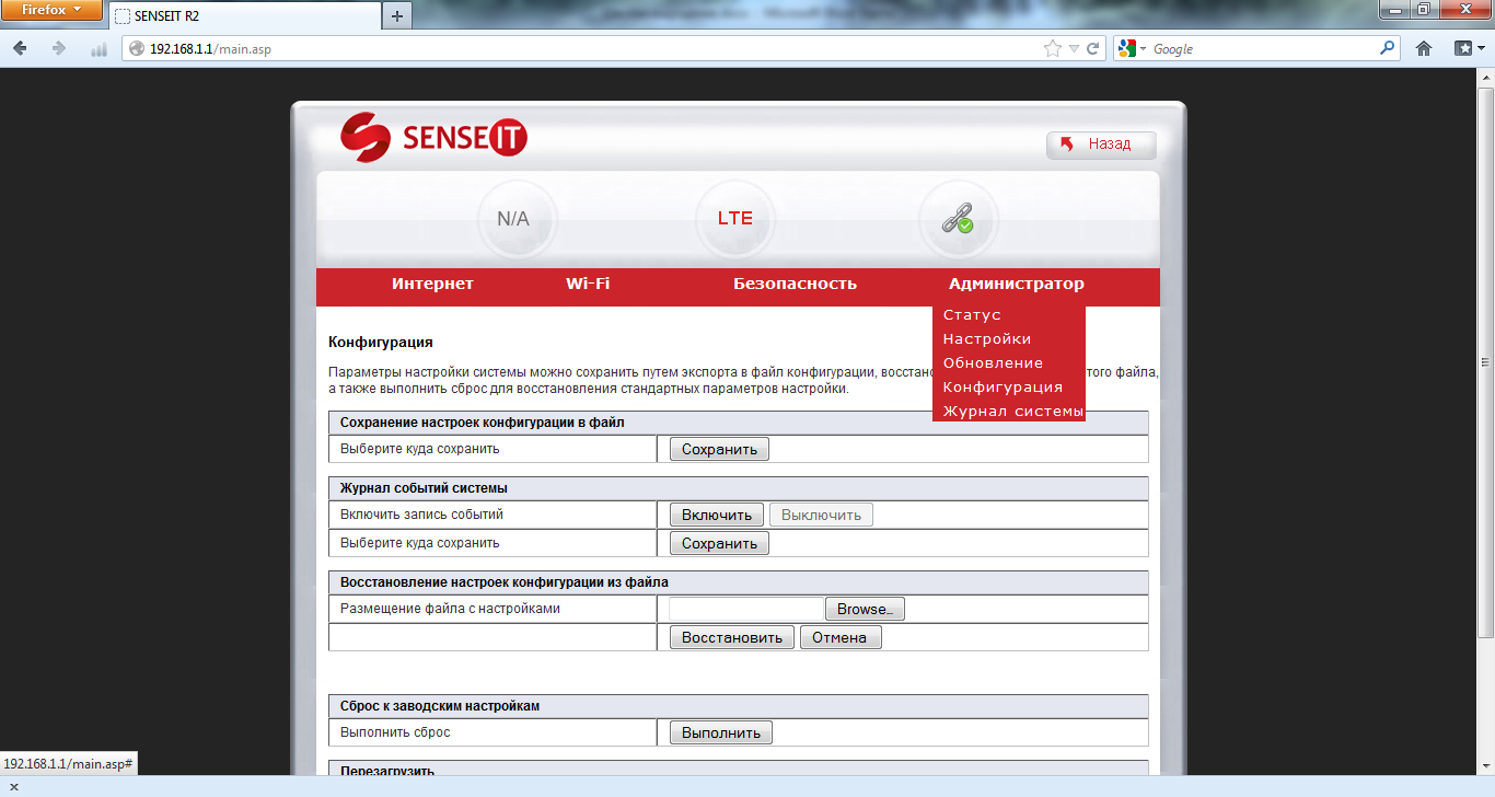

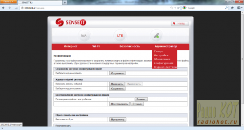

Более детальную информацию можно получить, нажав кнопку «Настройки»:
Тут вам подробно обо всем поведают – кто, с кем, сколько и почем.

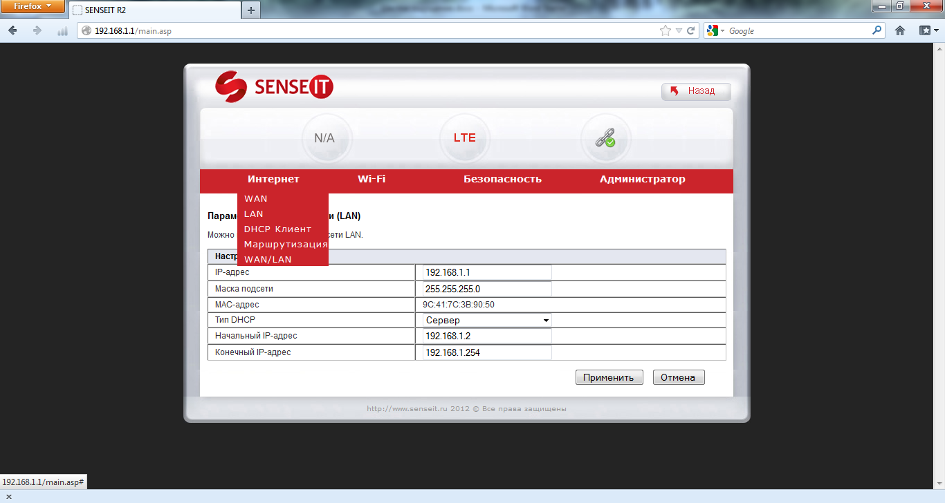

Ну а чтобы настроить-таки параметры маршрутизатора вам нужно будет побегать по меню «Интернет», «Wi-fi» и т.д.
Я не собираюсь превращать этот отчет в руководство по эксплуатации, разберетесь сами – не маленькие, так что просто пара картинок:
