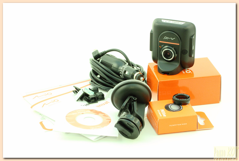

Комплектация:
Комплектация не совсем обычная, в хорошем смысле этого слова. Помимо стандартного набора - регистратор-крепление-блок питания, тут есть еще две интересные вещи: вон те маленькие черные прищепки пригодятся вам в том случае, если вы решите тянуть для регистратора стационарное питание вдоль лобового стекла - это самоклеящиеся держатели для электрического провода. А вторая вещь - поляризационный фильтр, который накручивается на объектив прибора в том случае, если вы много катаетесь под ярким солнцем. Казалось бы - вещи совершенно пустяковые и не обязательные, но приятные. Чувствуется забота о конечном пользователе, так сказать.

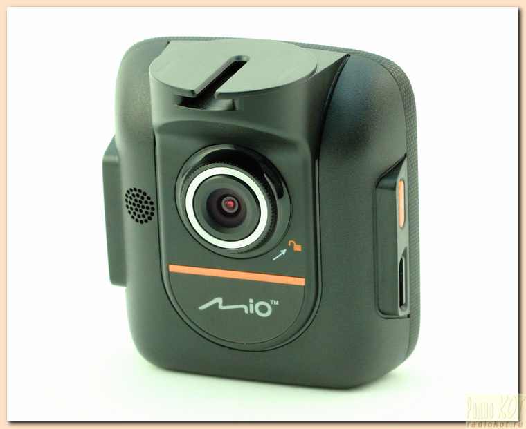

Регистратор сделан с некоторым намеком на дизайн - корпус из шершавого черного пластика с плавными обводами и металлической накладкой с логотипом под объективом. Здесь же, на передней панели устройства находятся объектив и решетка динамика. Сверху прорезь, куда вставляется крепление.
На этой стенке - кнопка включения и слот для карточки microSD. Поддерживаются карты объемом до 32Гб, карточка в комплект не входит.

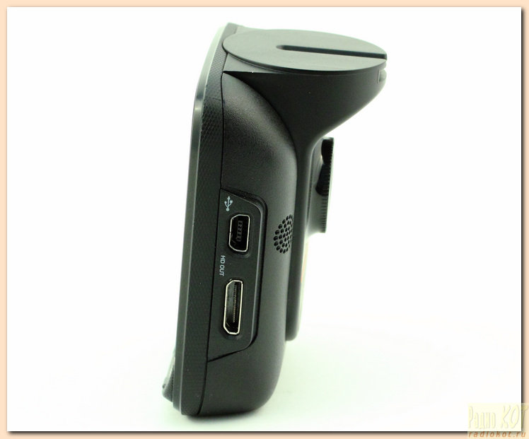

Тут у нас два гнезда - USB и HDMI, чтобы в случае чего подсоединиться к компьютеру или к телевизору.

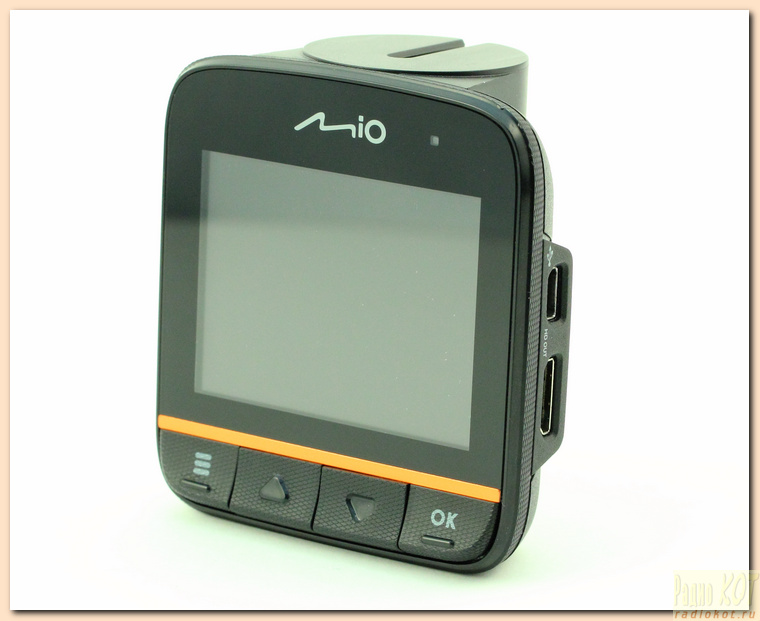

На стенке, повернутой к водителю ЖК-экран размером 2,4 дюйма, над ним индикатор режимов работы - светодиод, а под экраном - четыре кнопки управления.
Приборчик смотрится вполне симпатично, хотя и несколько игрушечно. А в некоторых ракурсах чем-то смахивает на пингвина. Разумеется, с таким расположением объектива, в машине нужно держать подходящую тряпочку или салфетку для периодического стирания своих пальцев со стекла объектива.

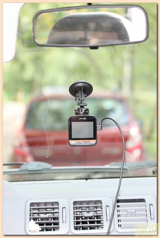

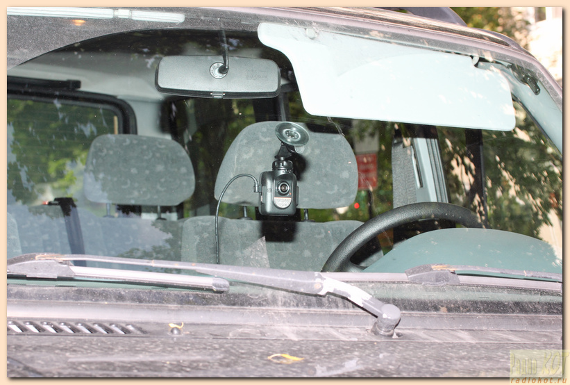

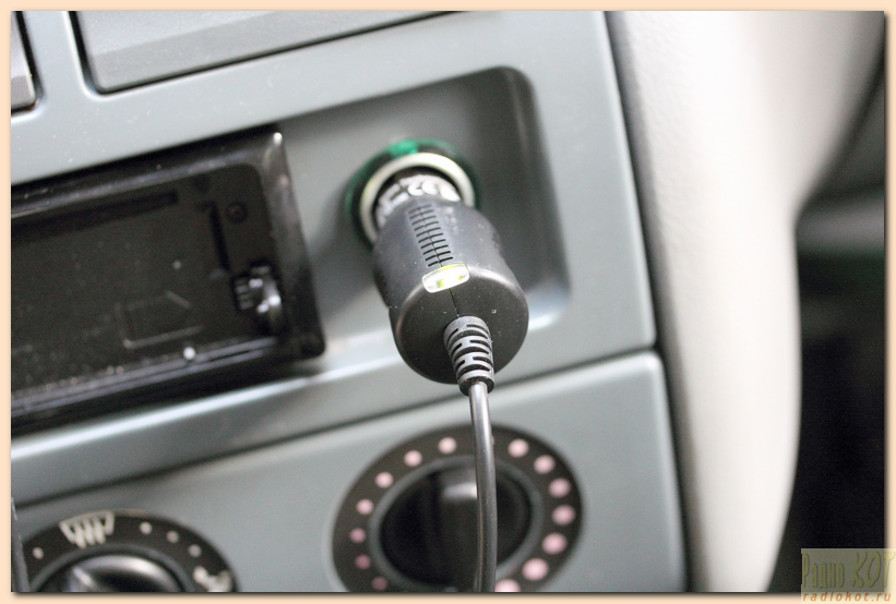

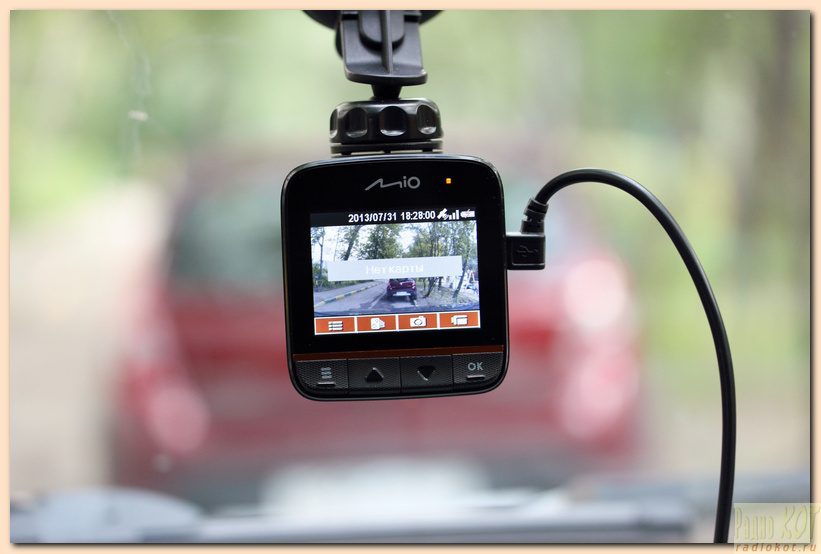

Закрепив прибор на лобовом стекле, втыкаю блок питания в прикуриватель
Экранчик регистратора оживает:
И сразу пытается начать запись видео. Но я забыл вставить флешку. Оранжевый цвет индикатора показывает, что заряжается аккумулятор. Экранчик достаточно яркий, иконки, правда несколько не информативны, но учитывая, что один раз настроив регистратор, в дальнейшем этим уже никто не пользуется, не самый страшный недостаток.

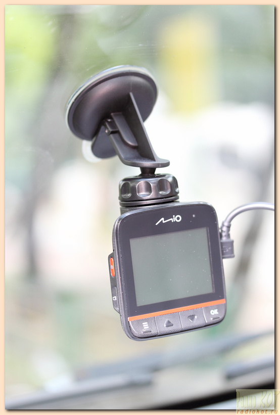

Теперь немножко об использовании. Прежде всего - крепление. Скажу сразу - оно неудачное, как впрочем и все те, что я видел до этого. Неудачное в плане установки и снятия, разумеется. В процессе использования, на стекле регистратор держится отлично, присоска намертво лепится к стеклу и отлепляться никакими методами, кроме штатного не желает. Соединение регистратора с шарниром очень плотное - никаких люфтов, скрипов не наблюдается вообще. Но помимо положительной стороны такого крепления, есть и отрицательная - снять регистратор с крепления чертовски тяжело. Я даже видел где-то в интернете видео, которое было посвящено только одному процессу - снятия регистратора MiVue388 с крепления. Там чувак хватал регистратор за переднюю панель ладонью, а большим пальцем нажимал на крепление в районе шарнира. И вроде как регистратор в этом случае должен был довольно легко вываливаться из крепления и оставаться в руке. Я попробовал. Первые раз десять у меня ничего не получилось. Но если долго мучиться - что-нибудь получится. В конце концов, я освоил данный метод, но побочным его эффектом является постоянно грязная линза объектива, ибо она утыкается в ладонь в процессе и в результате на ней остаются следы эпической борьбы. Приходится протирать после каждого цикла снять-поставить.
Все остальное - очень неплохо. Регистратор вполне можно использовать по схеме - включил-и-забыл. Он не требует к себе никакого внимания, за исключением случаев, когда предупреждает вас о приближении к камере на столбе. Запись включается при подключении питания и выключается после его отключения - с небольшой задержкой или без оной, как настроить.
Единственный глюк, который был замечен в приборе связан с датчиком ускорения. Этот датчик призван перекладывать видеофайл в так называемую нестираемую область, если вдруг произошла авария и датчик сработал. Но чувствительность этого датчика такова, что даже при самом её низком значении, которое выставляется в настройках, он срабатывал от перепрыгивания лежачих полицейских и периодически - от ям на наших дорогах. При этом частенько случалось так, что после срабатывания файл откладывался в сторонку, как и положено, но дальнейшая запись почему-то прекращалась. Видимо, он считал, что все, приехали. Пришлось его отключить совсем, чтобы не портил общую картину.
