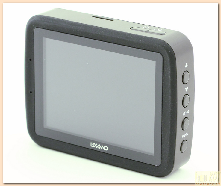

Рассмотрим поближе сам регистратор:

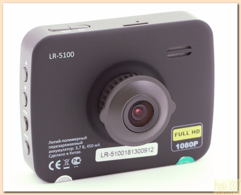

Корпус сделан из стандартного для Лександа черного матового пластика, на ощупь кажущегося чуть прорезиненным. На передней стенке устройства объектив и прорезь динамика. Объектив не крутится и не поворачивается - для чего вводить в заблуждение пользователей такой замысловатой формой стенок объектива - непонятно. Я лично упорно пытался повернуть. Хорошо, не сломал ничего.
На задней стенке, обращенной к водителю, расположился довольно большой, 2,7 дюйма, экран. Две дырки слева - это отверстия для встроенного микрофона и индикатора режимов работы.
На одной из боковых стенок расположились кнопки навигации по меню.

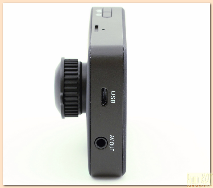

На другой - гнезда USB и AV.

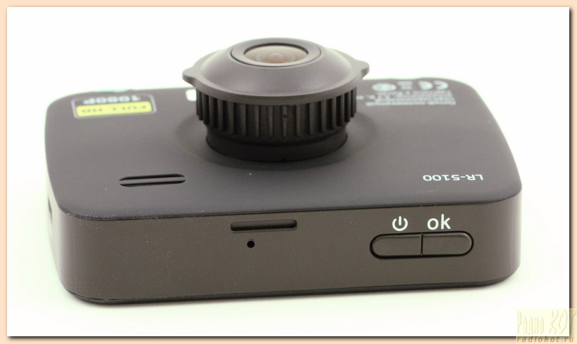

На верхней стенке - выключатель питания и кнопка Ok, которая тоже пригодится для работы с меню. Отверстие для доступа к кнопке Reset тоже тут.
На нижней стенке - разъем HDMI и слот для карточек Micro SD. Емкость карты - как обычно - до 32Гб.
В общем, с эргономикой у Лександа, как обычно, проблемы. Кнопки меню находятся почему-то на стенке, которую водитель не видит, так что при установленном в рабочее положение регистраторе работать с меню довольно проблематично. Тем более, что надо раскорячить пальцы так, чтобы одновременно нажимать кнопки на боковой стенке, а одним пальцем жать кнопку Ок на верхней стенке. Пикассо отдыхает. Зато разъемы AV и USB вывели аккурат так, чтобы водитель их видел - спасибо, без этого нам никак не обойтись. Кстати, USB разъем - это же еще и разъем питания, так что провод питания будет торчать аккурат перед глазами.

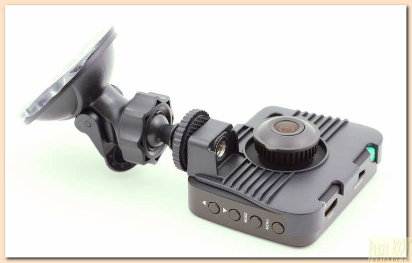

Что же, возьмемся теперь за больное место - за крепление.

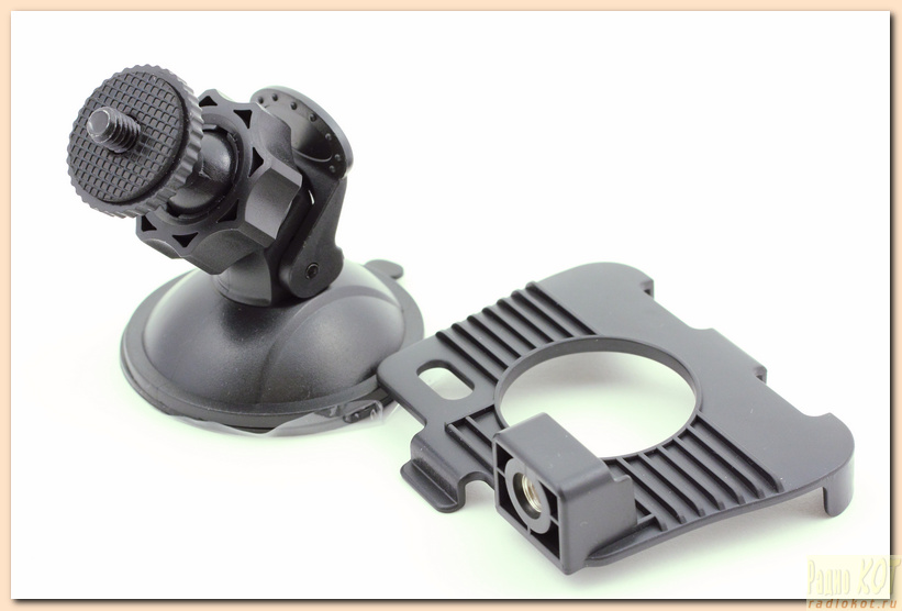

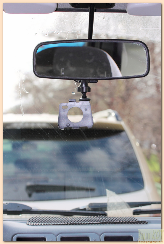

  У этой модели оно состоит из двух частей - присоски-кронштейна, которая лепится на стекло и такой своеобразной люльки, которая прикручивается к присоске. В люльку, как вы понимаете, вставляется сам регистратор. В сборе получается как-то так:
Теоретически, это должно быть неплохим решением в контексте оперативного снятия и установки регистратора. Но на практике получилось не очень. Пластик люльки очень жесткий и отогнуть верхнюю защелку получается с большим трудом. А еще надо вытащить сам регистратор. В общем, при помощи двух рук и известной матери прибор можно вытащить из крепления, но настройка положения люльки безнадежно сбивается и в следующий раз положение регистратора для корректной съемки нужно снова подбирать.

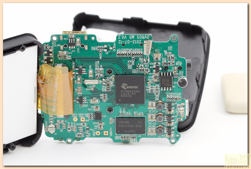

Ну а теперь небольшой нежданчик. Приятный, для поклоников нашей непостоянной рубрики "Веселый патологоанатом". Я уже писал как-то, что не разбираю регистраторы, потому как обычно их корпусные детали держатся на защелках и клее и разобрать все это без потери товарного вида практически невозможно. На этот раз я совершил невозможное и разобрал устройство. О причинах, которые заставили меня это сделать расскажу чуть позже, а пока - заглянем внутрь:
Как обычно - система сделана в виде модуля, вставленного целиком в корпус устройства. Исключение составляет висящий на передней стенке динамик и находящийся там же аккумулятор. Кстати, пластиковое обрамление объектива прикручено к корпусу аж четырьмя саморезами - точно не крутится.
Но самое главное - сердце и мозги прибора на следующей фотографии:
Итак, прошу любить и жаловать - мой новый личный кумир - Novatek NT96650. Это даже не процессор в общем понимании, это 32-х битный DSP. Но эта штука позволяет делать видео такого качества, что кажется - снимают на какой-нибудь Sony бетакам, а вовсе не на миниатюрный видеорегистратор с 3-х мегапиксельной крошечной матрицей. Мне кажется, что с этим чипом Lexand очень удачно придумали.

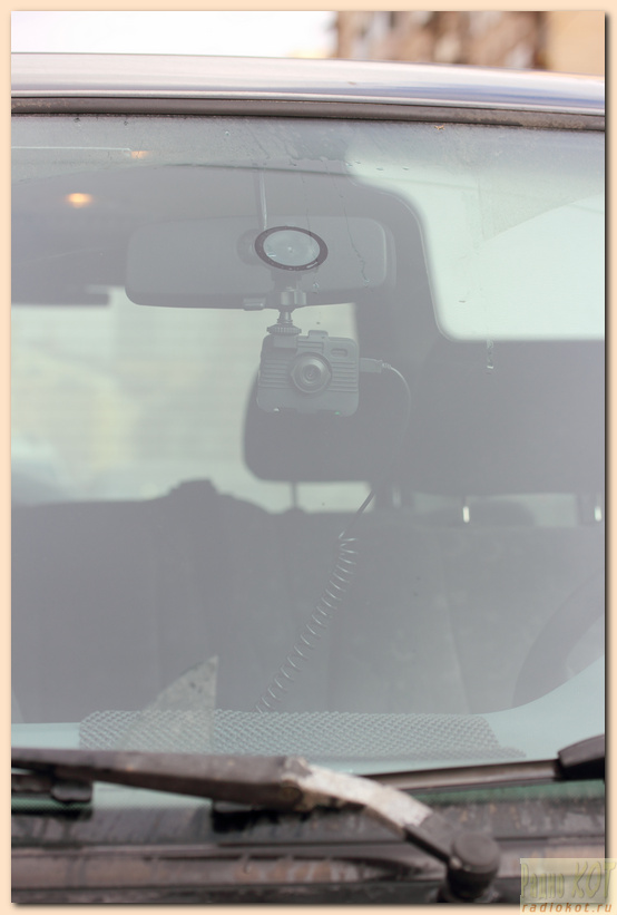

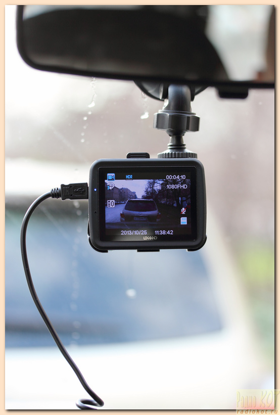

Поставить я его решил специально повыше, почти под самое зеркало, чтобы не мешался.

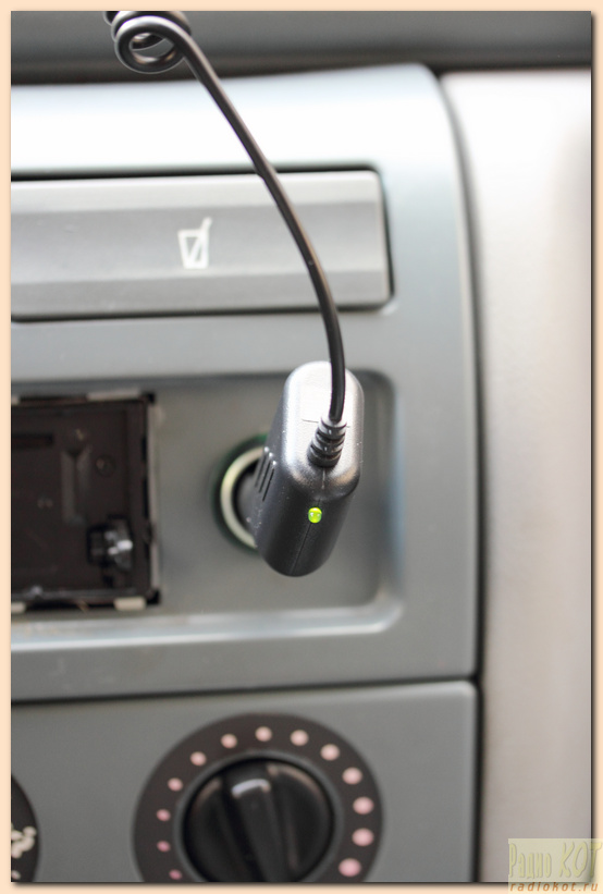

Но не тут-то было. Выяснилось, что у зарядного устройства очень короткий провод, который не позволяет при габаритах моего салона запихать регистратор на самый верх лобового стекла. Более того, провод начинает дубеть, то есть, становится очень жестким даже при плюсовых температурах - +3-+5 градусов. Я оставил его на ночь в салоне, а дело было в октябре месяце, когда ночные температуры еще не опускались ниже 3-5 градусов тепла. К утру провод задубел настолько, что сворачивал прикрученную колыбельку с присоски - регистратор вставал боком к лобовому стеклу. Пришлось устроить проводу разминку - растянуть его на максимальную длину, подержать так около минуты и только после этого подключить к регистратору. В общем, оставлять зарядное устройство в машине в холодное время суток никак нельзя.
В результате получается как-то так:
А сам зарядник пришлось перевернуть вверх тормашками:
Снаружи это выглядит вот так:
Кривовато все-таки получилось - провод зарядного устройства тянет вниз и перекашивает всю конструкцию. Да и пес с ним.

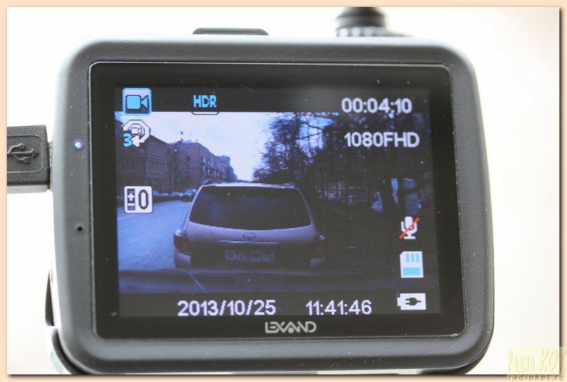

Экранчик у регистратора очень приличный - яркий, информативный:
Вся необходимая информация о состоянии прибора и текущем режиме работы отображается с помощью пиктограмм, вполне понятных и без чтения инструкции.
При эксплуатации никаких багов программной части регистратора выявлено не было - все работало как часы. Автостарт видеозаписи и такое же автоматическое её окончание - очень удобно. Настройки по умолчанию вполне отвечали моим требованиям, так что я их и менять не стал. Только отключил запись звука и выставил правильные дату и время.
