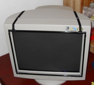

Есть такие компании, про которые ты знаешь только то, что они есть. И если вдруг тебя кто спросит про такую компанию, невозможно сказать про нее ни худого, ни хорошего, ибо все что ты знаешь про нее - да, есть, но чем занимается не помню, что производит не знаю. Лично у меня так получилось с компанией Defender. Когда мне предложили потестировать некоторые устройства, ими производимые, я начал вспоминать - где же я раньше сталкивался с продукцией означенной артели? Название-то знакомое, а вот что делают... Но тут я вспомнил начало 90-х годов. Волшебные сочетания букв IBM PC/AT 386, музыкой звучавшие в моих, тогда студенческих ушах, которые приехали вместе с остальными частями тела покупать первый компьютер. А каждый, кто в те времена работал с компьютерами помнит, что были две совершенно необходимые для этой работы вещи - защитный кактус рядом с системным блоком и защитный экран на монитор. Хочу заметить - мониторы были ЭЛТ, никаких вам жидких кристалов. И именно поэтому для них требовался защитный экран. Вот такой:
А вместе с монитором это выглядело приблизительно так:

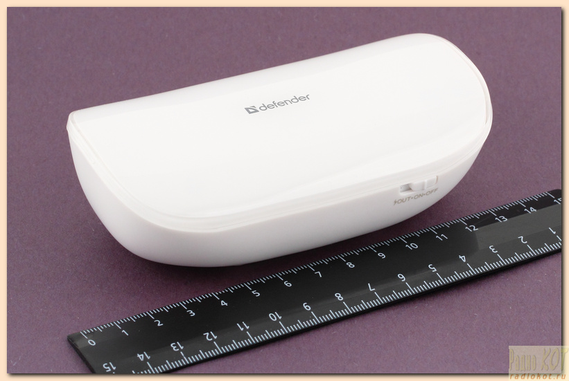

Вот эта вот мыльница и есть оно. Выпускается в двух вариантах - белый корпус и черных корпус. Мне достался белый. К сожалению, но некоторым, независящим от меня причинам, про комлектацию могу рассказать только на словах: сам девайс, USB кабель, аудио кабель mini jack-mini jack, коротенькая инструкция, гарантийный талон.

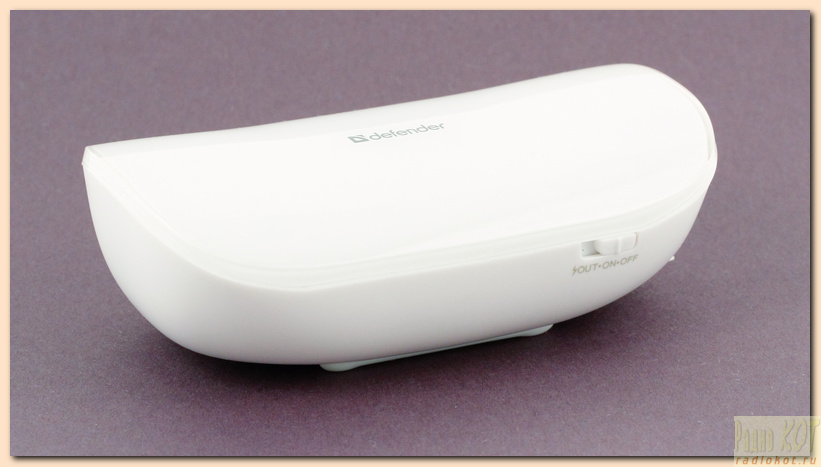

Устройство совсем небольших габаритов, выполнено в пластиковом корпусе с глянцевой верхней панелью-крышкой, которая отлично царапается, не говоря уже об отпечатках пальцах, которые особенно хорошо будут смотреться в черном варианте окраски корпуса - на белом фоне, все не так заметно.

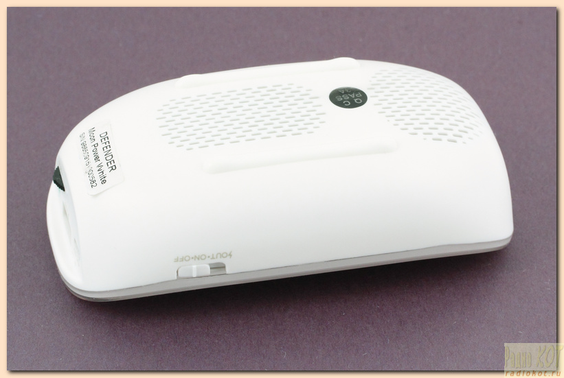

В нижней части мыльницы расположены резиновые ножки-полозья, на котором все устройство и покоится на твердой поверхности. На мягкую поверхность ставить девайс смысла нет, ибо выходная решетка динамика расположена тоже снизу, так что одеяло или подушка отлично заглушат любые звуки, доносящиеся из миниколонки.

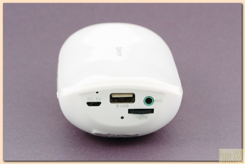

Все элементы управления, за исключением выключателя питания сосредоточены на одной из боковых стенок. Гнездо для подключания аудио кабеля, USB выход и USB вход тут же. Вон та черная пимпочка справа - это не колесико регулировки громкости, как можно подумать сначала, а переключатель типа "качельки" - клик в одну сторону - громкость увеличивается, клик в другую - уменьшается. Еще у нас тут наличествуют две дырки - одна поменьше и повыше - за ней скрывается встроенный микрофон. Вторая - по центру - выход индикатора режимов работы - двухцветный светодиод.
Да, про микрофон - если вы подключете эту миниколонку к телефону, то она автоматически станет выполнять функции hands free - с её помощью можно отвечать на звонки, а так же переключать музыкальные треки в плеере.

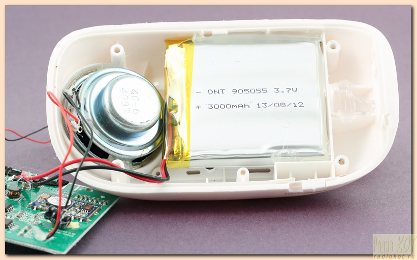

Чтобы добраться до потрохов устройства мне пришлось изрядно повозиться. Никаких видимых креплений на корпусе не было и я решил, что глянцевая крышка крепится как обычно - с помощью защелок. И вооружившись этим предположением и парой отверток попытался разделить корпус на две половины. Но потерпел обидное поражение - защелок там, похоже, ни фига не было. Но отступать как-то не к лицу. Второй штурм оказался удачнее и выяснилось вот что:
Верхняя глянцевая часть крышки - это на самом деле фальшкрышка, крепящаяся на настоящей крышке при помощи - внимание - двухстороннего скотча! После её отделения, были обнаружены четыре самореза, которые были тут же выкручены.
Внутри все простенько, но со вкусом. Модуль Bluetooth, пара интегральных усилителей, немножко рассыпухи. Все вертикальные зазоры проклеены черным уплотнителем - чтобы не дребезжало. Динамик, вопреки моим ожиданиям оказался не по центру, а сбоку. И да - он один, так что никакого стерео не будет.
Усилители по маркировке на чипах в интрнете мне найти не удалось - может у вас получится? По логике, это что-то очень похожее вот на это - усилитель с электронным управлением и пятивольтовым питанием.
Под платой - аккумулятор, действительно 3Ач. Кстати, при необходимости от него можно заряжать что-нибудь не очень прожорливое. Например, тот же телефон. Для этого телефон нужно подключить к большому USB гнезду миниколонки.
А вот под аккумулятором обнаружилась некая загадочная штука - черная металлическая пластинка, подвешенная на резиновом демпфере. Видимо, это какой-то экзотический фазоинвертор.
