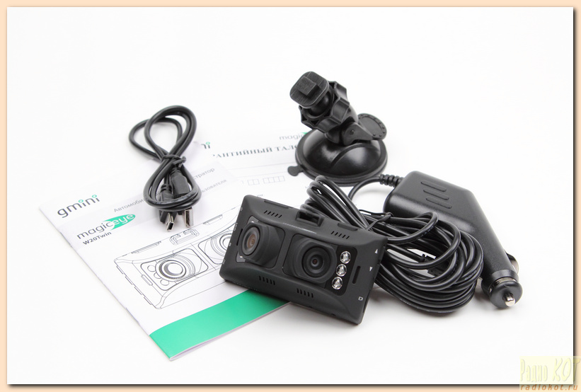

Комплектация:
Регистратор, USB кабель, крепление, блок питания в прикуриватель, краткое руководство пользователя и гарантийный талон. Надо отметить, что провод у блока питания очень длинный - явно с расчетом на то, чтобы его можно было протянуть вдоль лобового стекла автомобиля и сделать постоянное подключения питания для регистратора. Идея хорошая, вот только никакого крепежа для провода, как это было в случае Mio MiVue388, в комплекте нет.

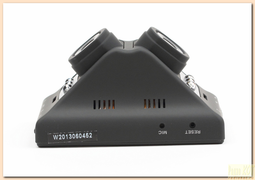

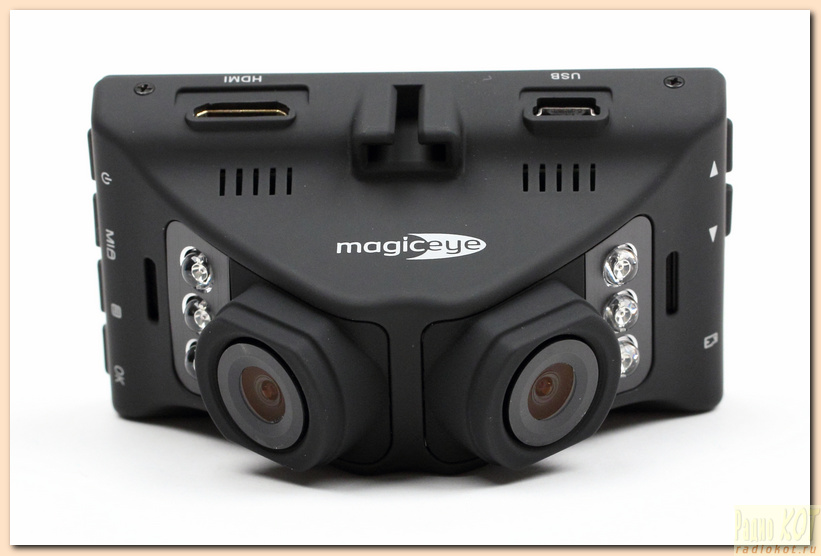

Вид, конечно, несколько непривычный. Два объектива расположены под углом 90 градусов, рядом с каждым объективом по три светодиода ИК подсветки. Корпус регистратора сделан их матового пластика, слегка резинового на ощупь. Качество сборки очень хорошее, нигде ничего не скрипит, не дышит и не пищит.
В нижней части расположен микрофон, кнопка Reset и табличка с серийным номером устройства.

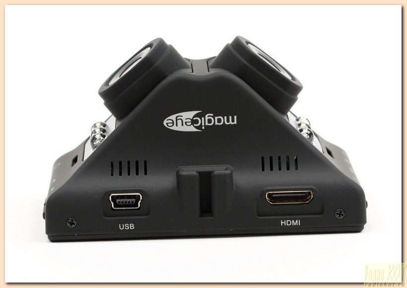

Наверху - гнездо крепления кронштейна, гнезда USB и HDMI.

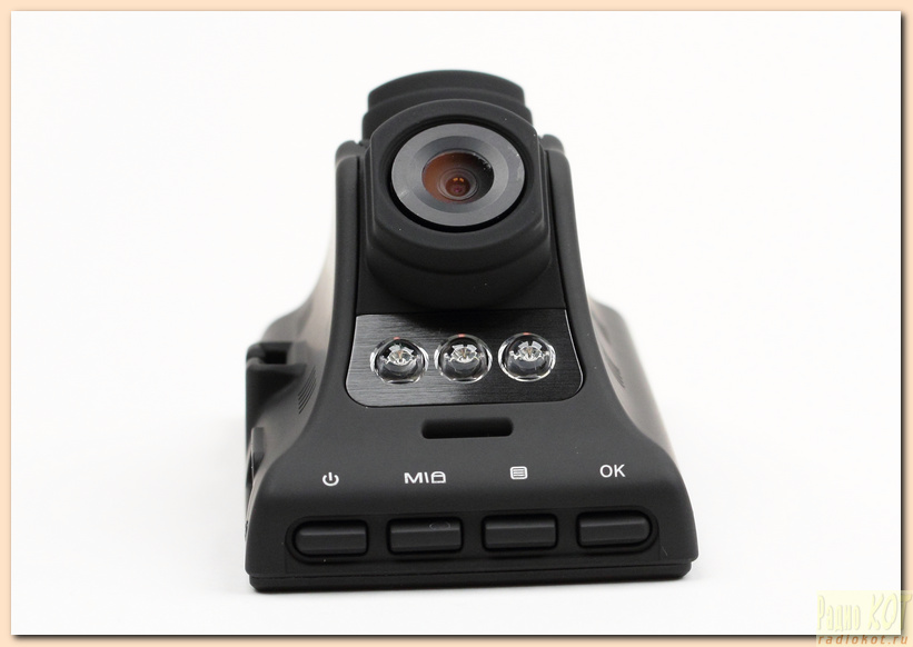

На одной из боковых сторон расположены кнопки навигации по меню и гнездо для microSD карты. Поддерживаются карты объемом до 32 Гб.
На другой стороне - еще четыре кнопки для управления прибором. Дырка рядом с светодиодами - судя по всему для внутреннего динамика.

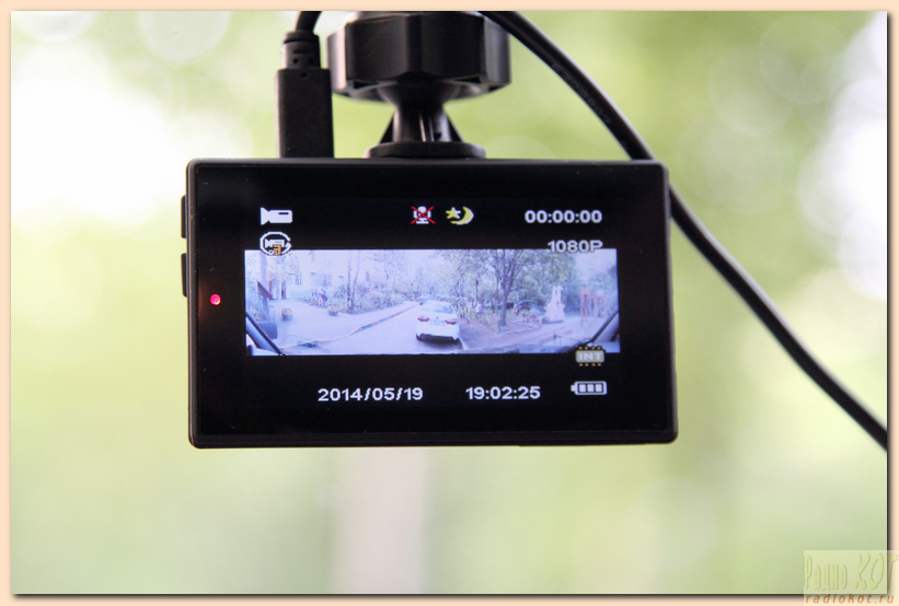

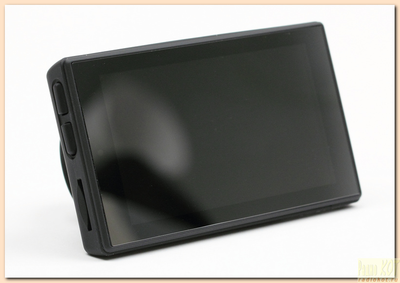

На стороне, обращенной к водителю, никаких кнопок нет - всю площадь занимает встроенный экранчик. Размер его вполне обычный - 2,7 дюйма. Тут же находится светодиодный индикатор заряда аккумулятора.

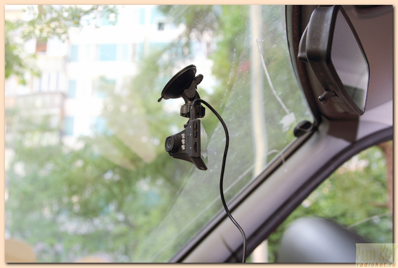

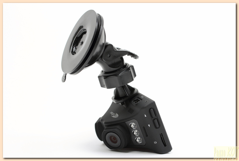

Пару слов о креплении. Как ни странно, крепление простое, но при этом достаточно удобное. Обычный кронштейн-присоска соединяется с регистратором в его верхней части и в таком виде лепится на стекло.
А странность заключается в том, что регистратор можно снять с кронштейна, не отлепляя присоску от лобового стекла. Обычно, этот процесс весьма нетривиален и завершить его успешно практически не удается. В данном же случае, все проходит довольно спокойно - одной рукой можно сдвинуть регистратор с кронштейна, а потом точно так же без усилий вернуть его на место. Правда, под вопросом остается долговечность такого крепления - мне кажется, что со временем оно просто разболтается и регистратор будет выпадать из крепления без какой-либо инициативы с вашей стороны. Но это моё личное мнение, вполне возможно, что и обойдется.

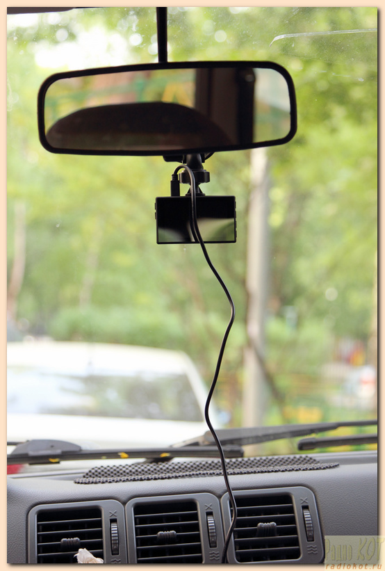

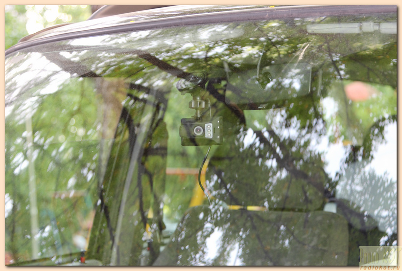

Установленный на лобовое стекло регистратор много места не занимает.
Однако, его ввод питания сделан не слишком удобно, если не воспользоваться отмеченной выше возможностью провести кабель питания вдоль лобового стекла и подвести USB коннектор сверху, а не снизу. Но да и в этом случае - разъем расположен слишком близко от гайки шарнира кронштейна и если понадобится открутить или закрутить эту гайку, разъем, скорее всего, придется отсоединять. Не слишком большой недостаток, но неудобно.

Экранчик у регистратора хороший - яркий, информативный. Вся основная информация отображается крупными пиктограммками, так что сразу можно понять - ведется ли запись, включен ли микрофон или подсветка.

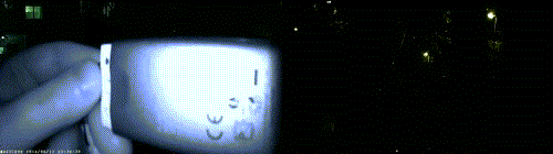

Ну, если говорить откровенно - практически ничего. Ночью приборчик практически бесполезен. Более-менее что-то можно разглядеть на хорошо освещенных трассах, типа московского МКАДа или в городских тоннелях, где тоже хорошее освещение. Без внешнего освещения в ночных условиях даже при влюченных фарах виден только крошечный пятачок пространства перед автомобилем, все остальное пропадает во мраке. Подсветка не спасает, от нее вообще никакого толка нет. Я даже сначала подумал, что она не работает - но нет, приложив почти вплотную к объективу первое, что попалось под руку, я выяснил, что подсветка включается и выключается. Просто, её мощности совершенно не хватает на сколь-нибудь существенное освещение пространства за лобовым стеклом. Вот вам гифка в доказательство вышесказанного:
