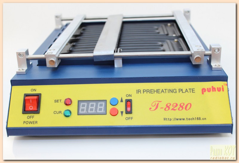

Итак, наш главный герой – преднагреватель печатных плат Puhui T-8280.  Это его официальное название, но для краткости, дальше я его буду называть просто – предпрогрев.

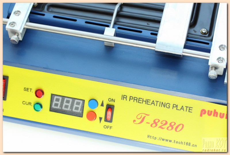

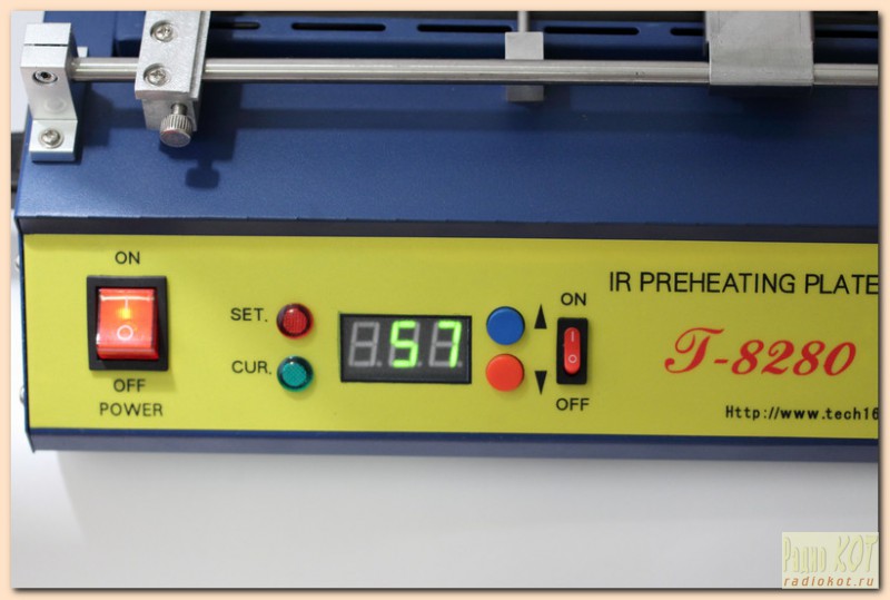

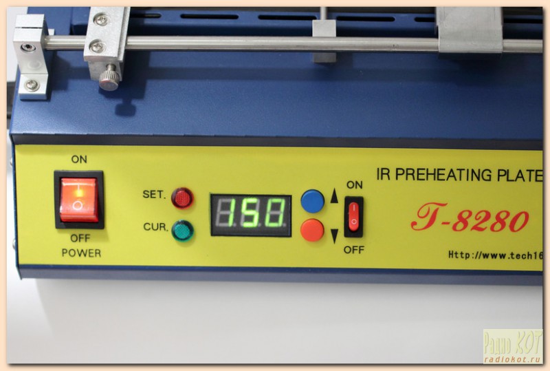

Все элементы управления сосредоточены на передней панели. Большая красная кнопка – включение общего  питания. Маленькая красная кнопка – включение нагрева стола. SET и CUR – индикаторы состояния, цифровой светодиодный дисплей показывает температуру – текущую и установленную. Красная и синяя кнопки нужны для установки температуры нагрева.

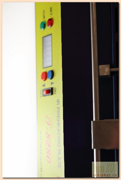

Корпус устройства полностью металлический, включая переднюю панель. Поверх металла на переднюю панель наклеен декоративный шильдик.

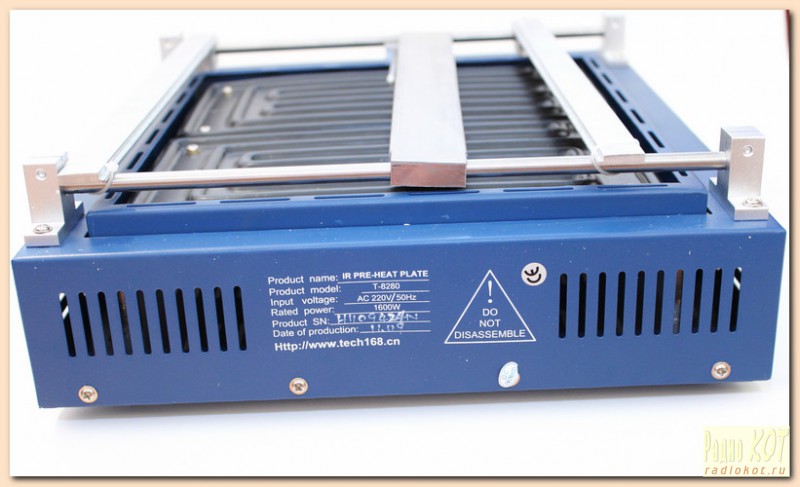

Задняя стенка ничем не примечательна, кроме того, что серийный номер и дата выпуска написаны белой краской, от руки. С другой стороны, удивительно уже то, что это вообще указано, обычно, китайцы не утруждают себя такими мелочами.

Шильдик передней панели отклеивается с правой стороны.

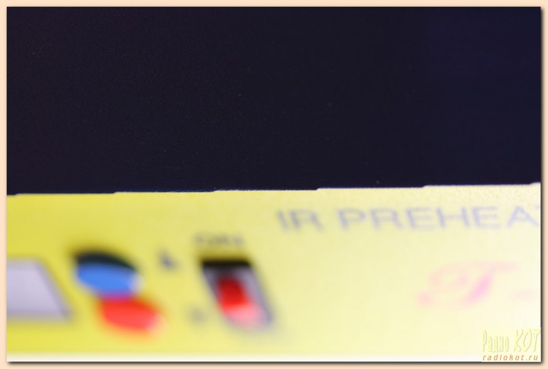

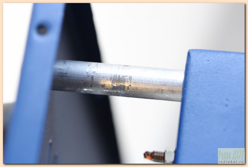

Так же примечательна обрезка металлических кромок:
Так, наверное, плохо видно, вот так лучше:
Все кромки почему-то отрезаны «лесенкой». Они их вручную, что ли, резали – ножницами по металлу? Вспоминаются школьные годы, кабинет труда и трудовик, смурной после вчерашнего.
Нет, правда:

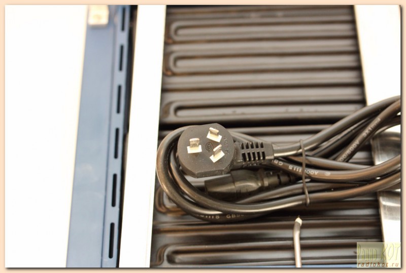

А вилка-то кривая. Хорошо, что шнур стандартный, подходит от любого компьютера, так что через 5 минут необходимое было найдено, и девайс был включен в розетку. Жму большую красную кнопку:
И тут раздается адский вой. Мне подумалось в этот момент – ну все, приехали, я что-то сломал. Нет, оказалось все проще – это заработал вентилятор. Причем, выяснилась одна интересная деталь – вентилятор не вытяжной, как это обычно бывает, а наоборот – вдувает воздух внутрь устройства. Диаметр вентилятора маленький, обороты большие, что вкупе с металлическим, резонирующим корпусом устройства создает неповторимый звуковой фон.
Загорается зеленый индикатор и на дисплее высвечивается текущая температура стола. Ну, врет, конечно, слегка, но не критично. Теперь, если нажать синюю или красную кнопку, загорится красный индикатор и можно выставить желаемую температуру нагрева.
Для начала попробуем не слишком большую температуру, скажем – 150 градусов. Температура отображается только в градусах Цельсиях, никаких дурацких Фаренгейтов.
Нажимаем маленький красный выключатель, пошел нагрев:
Готово:
Нагрев до 150 градусов занял около 4 минут. Вполне себе прилично. Дальше предпрогрев занимается тем, что поддерживает эту температуру, включая и выключая нагреватель. Синхронно с нагревателем загорается или гаснет зеленая лампочка, извещая о работе прибора.

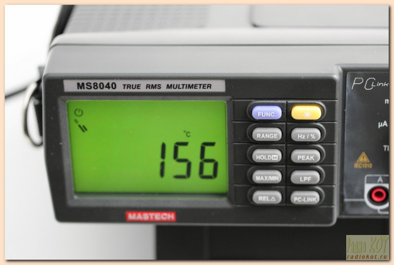

Доверяй, но проверяй – обратимся к независимым измерениям, для чего я воспользуюсь мультиметром с термопарой.
Ну что, учитывая все погрешности – результат отличный. В режиме поддержания температуры, она колеблется в пределах 7-8 градусов, что для такого прибора можно считать совершенно не критичным.

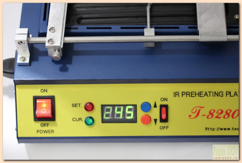

Отлично, поддадим – 250 градусов:
Кстати, яркость индикатора совершенно нормальная и равномерная. На фотографии же она получается в таком виде из-за невозможности точно синхронизировать срабатывание затвора фотоаппарата и обновление показаний дисплея.
Проверяем:
Нормально, годится. Разгон до 250 градусов занял примерно 3 минуты.
К сожалению, дальнейшие тесты пришлось прекратить, ибо при этой температуре у контрольной термопары начала плавиться и вонять изоляция, не смотря на то, что в документации мультиметра указано, что максимальная измеряемая температура составляет 1500 градусов Цельсия (привет, Mastech).

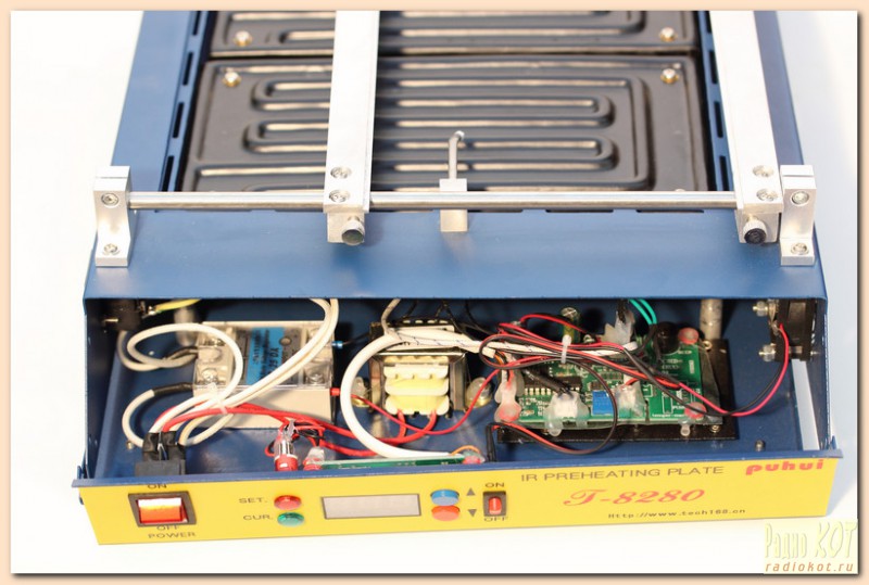

Что ж, одеваем фартук, перчатки, застилаем стол клеёнкой, настало время для скальпеля, вернее – отвертки.
Все винты откручиваются нормально, они оказались действительно винтами, а не саморезами, как можно было ожидать.

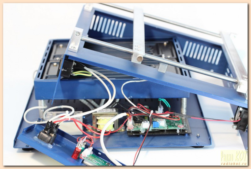

Переднюю панель долой:
Под ней находится абсолютно вся электроника, которая работает в этом агрегате.

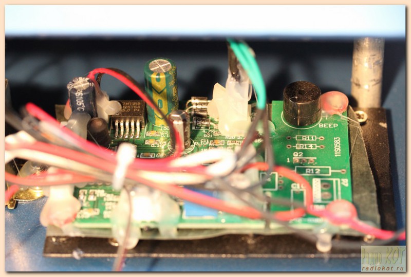

Плата управления:
Трансформатор питания управляющей части:

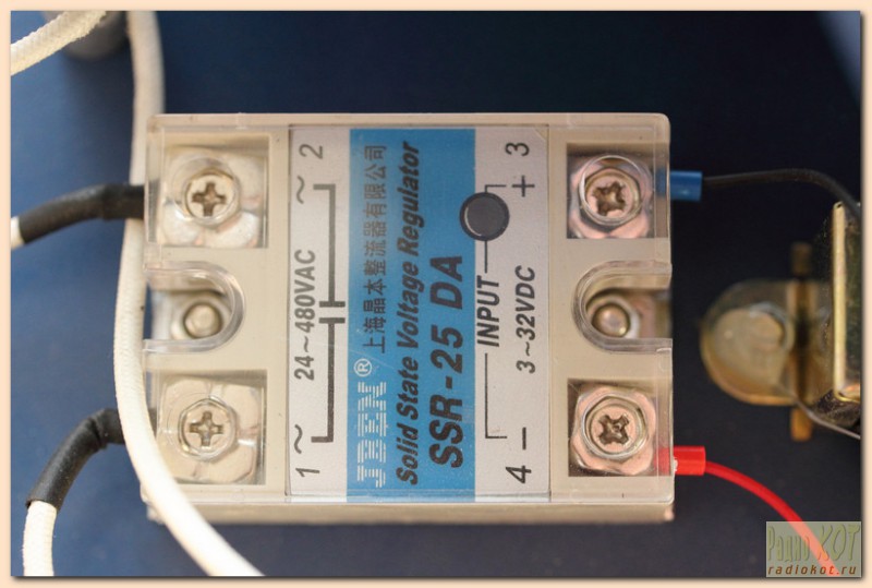

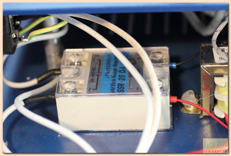

Коммутатор нагревателя:
Кстати, коммутатор – твердотельное реле с максимальным током 25 ампер, неплохо.
Учитывая, что мощность нагревателя около полутора киловатт, получается довольно серьезный запас по току.

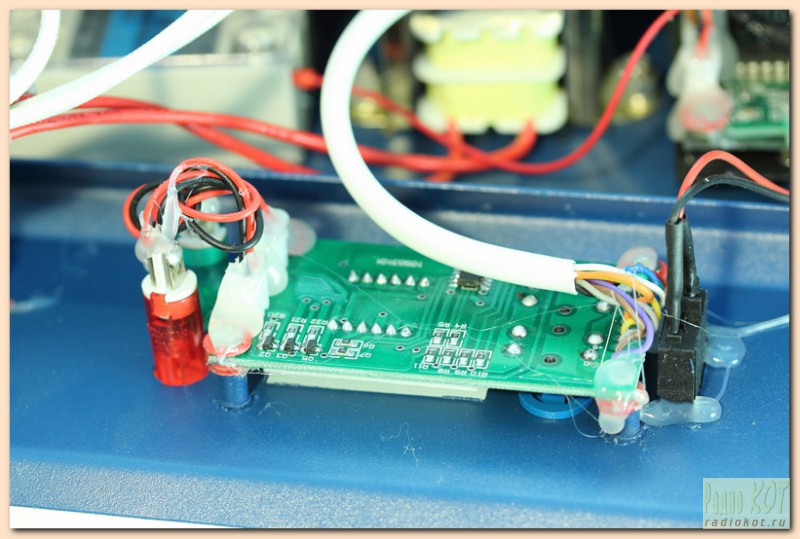

Плата индикации:

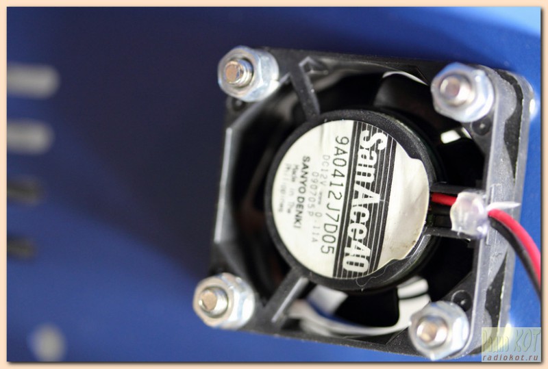

Чертов вентилятор:
Крепление термопары:
Обращает на себя внимание огромная гроверная шайба. Такое же основательное крепление сделано для всех элементов конструкции. Даже вентилятор и платы управления крепятся винтами через гроверные шайбы. А гайки крепления нагревательного элемента еще и застопорены каким-то лаком. Разъемы плат управления и индикации залиты компаундом.

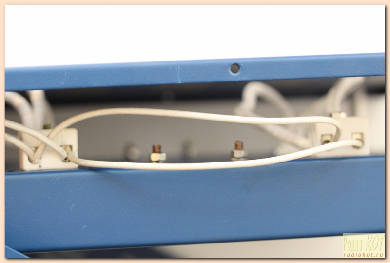

Соединения нагревательного элемента:
Общий вид:
В общем, после знакомства с внутренним миром девайса у меня появились ответы на вопросы, которые я сам задавал. Прежде всего – вентилятор. Поскольку вся электроника сосредоточена в одном месте, то вентилятор обдувает её прохладным внешним воздухом, тогда как если бы он был вытяжным, то воздух, проходя через корпус работающего устройства, неизбежно нагревался, и охлаждение было бы весьма символическим. Но ведь можно было отгородить отсек с электроникой элементарной перегородкой из стеклопластика и уменьшить обороты вентилятора и соответственно, производимый им шум.
Так же, стало понятно странное расположение разъема питания. Расположив разъем на задней стенке, пришлось бы тащить провод питания под нагревательным столом, что, в конце концов, печально бы на нем сказалось. На проводе, разумеется. То есть, опять всплывает вопрос термоизоляции нагревательного стола. Но китайские конструкторы пошли по другому пути.
Резюмируя, хочется сказать следующее: конструкция устройства оставила смешанное чувство. С одной стороны – явные промахи в проектировании, с другой, нарочитая надежность сборки, хотя и сделанной явно на коленке.
Посмотрите, например, на стойку крепления нагревательного стола:
Она прикручена здоровенными гайками, под которые подложены гроверные шайбы. Но что делали с самими стойками? Их грызли голодные сборщики? Кстати, на этой же фотографии видна гайка, застопоренная лаком.
