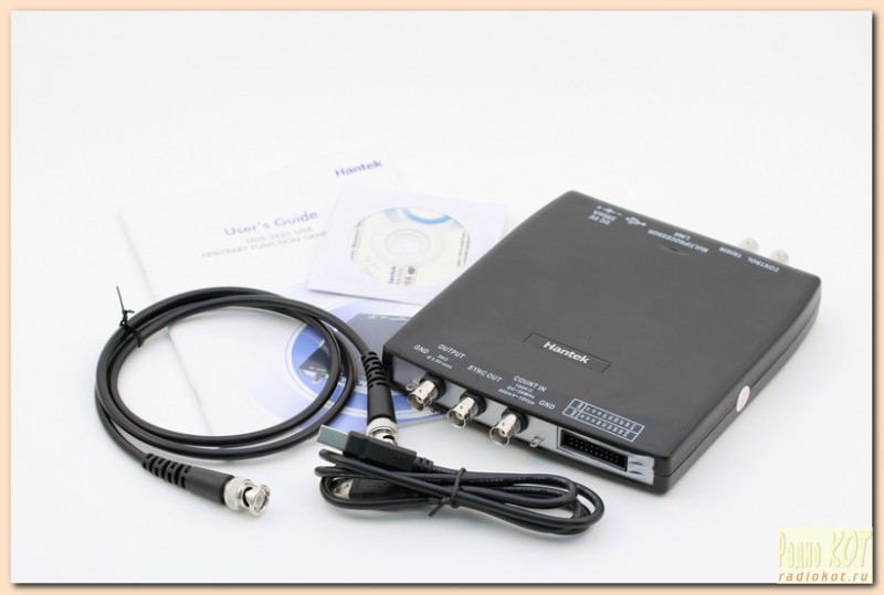

Начнем сразу с комплектации, ибо коробочка у него совершенно неинтересная – просто белый картон с наклейкой, где написано, что лежит в коробке. Тем более, что досталась она мне несколько покореженная, так что – не будем.
В комплекте: сам генератор, USB кабель для соединения с компьютером, сигнальный кабель, краткое руководство пользователя на английском языке и диск с драйверами.

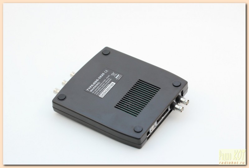

Корпус генератора, как и его знаменитого тезки – плоский - высота всего 24мм. Но, правда, не зеленый – корпус сделан из очень темного, практически черного, шершавого пластика. Однако, каким-то непостижимым образом пятна от пальцев все равно умудряются оставаться на корпусе. Они, конечно, не так бросаются в глаза, как на глянце, но тем не менее.
На верхней крышке нанесены обозначения входов и выходов прибора. Еще на ней присутствует индикатор включения и работы, но доброго слова он не стоит, потому что его совершенно не видно.
В нижней половине – вентиляционные отверстия, информация о производителе, серийный номер и резиновые ножки.

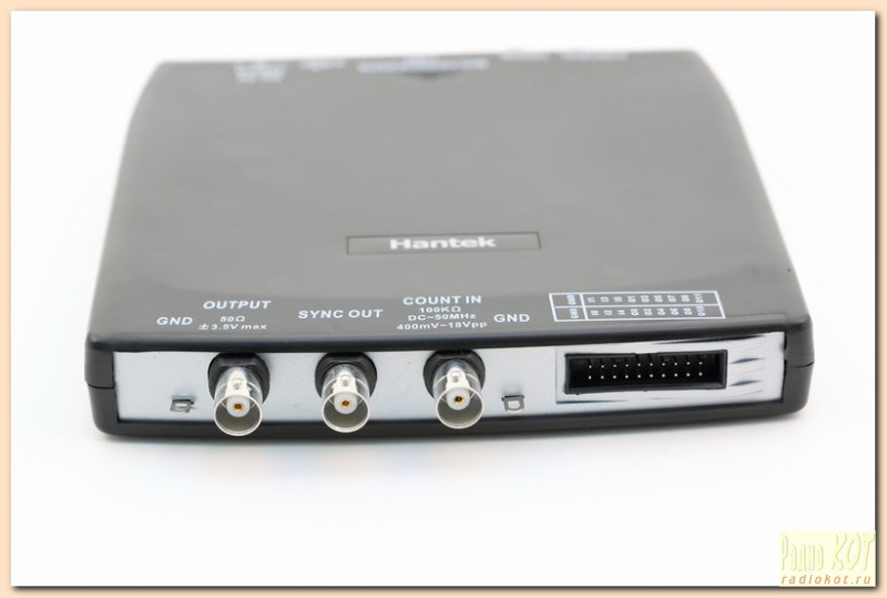

Однозначно сказать, где у генератора передняя панель, а где – задняя довольно проблематично. Но условно я буду считать передней панель с выходным сигнальным гнездом, а задней, соответственно, не переднюю.
Итак, на передней панели у нас четыре разъема:
Аналоговый выход сигнала генератора, выход синхронизации, вход частотомера (да, кстати, генератор можно еще использовать как частотомер) и цифровой выход сигнала генератора.

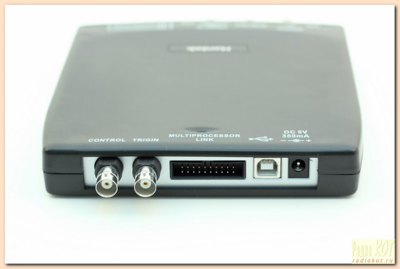

На задней панели расположились остальные гнезда:
Control – заглушка для отключения стартового сигнала, если он установлен, Trigin – вход внешнего запуска генератора, еще одна цифровая гребенка – для каскадирования генераторов, USB разъем и разъем внешнего питания, если генератор нужно унести от компьютера.
Планки, на которых размещены разъемы передней и задней панелей пластиковые, хоть и стилизованы под металл.

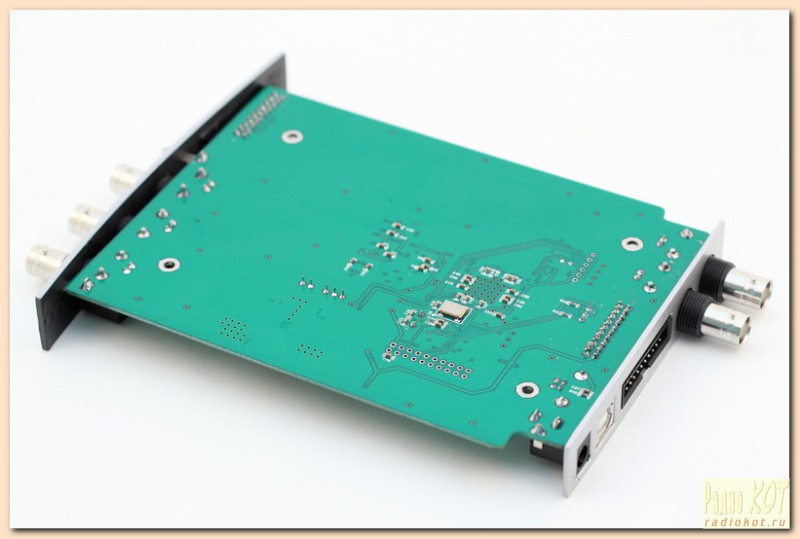

Как и ожидалось, резиновые ножки, приделаны на липучках и легко снимаются, а под ними обнаруживаются четыре винта, которые и скрепляют две половинки корпуса.
И вот тут наши китайские коллеги подложили нехилую свинью, стерев маркировку на основных микросхемах генератора.
Намертво.
Понятно, что вот эта большая штука – есть какая-то специализированная микросхема цифрового синтеза, а вот та маленькая за ней – ЦАП, для преобразования сгенеренного в аналоговый сигнал. Но что конкретно? Увы, сие нам неизвестно.
Ну да и ладно, пес с ними, со жлобами. Все одно – кому надо – расковыряют рано или поздно. Никогда не понимал смысла таких перформансов.
На обратной стороне платы совершенно ничего интересного не наблюдается:

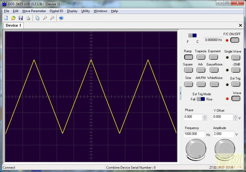

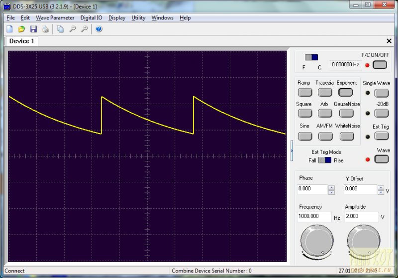

Программа управления проста как самовар:
Справа внизу – две крутилки для установки амплитуды и частоты выходного сигнала, а над ними кнопки выбора формы сигнала.

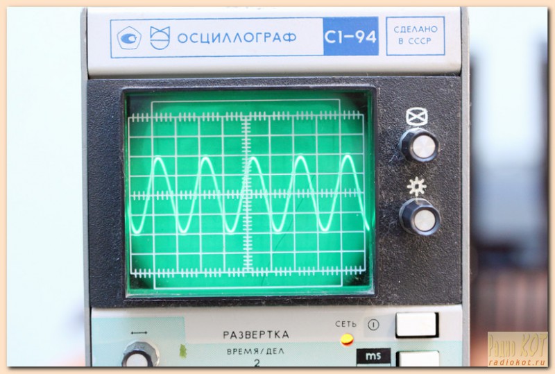

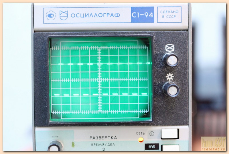

Начнем со стандартного синусоидального сигнала – 1КГц и 2 вольта амплитуды. Эти параметры устанавливаются автоматически при запуске программы, независимо от того, что было установлено при её закрытии. В установке частоты и амплитуды есть особенность – если это делать вручную, вбивая цифры в текстовые поля, то параметры выходного сигнала меняются сразу же, в реальном времени. Если же крутить мышкой нарисованные рукоятки, то цифры в окошках меняться будут, а вот параметры сигнала изменятся только если отпустить соответствующий регулятор. Не очень понятно, почему так сделано, это не слишком удобно, но будем надеяться на дальнейшее развитие софтовой части.
Что ж, все честно – 2 вольта в наличии, 1 килогерц – тоже.

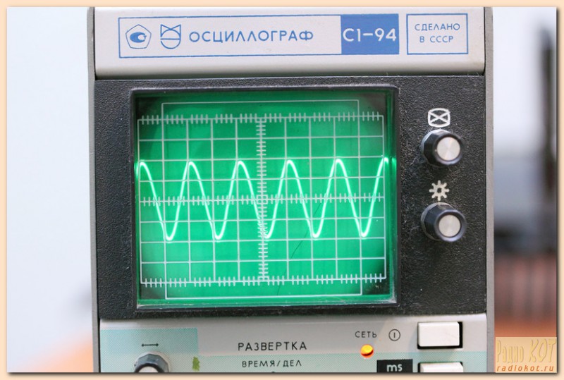

Я решил сделать чуть по-крупнее, чтобы разглядеть возможные искажения (хотя какие могут быть искажения при частоте 1КГц?):
Да нет, конечно, все чисто, можно было и не сомневаться.

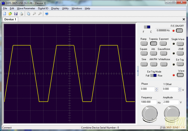

Быстренько пробегусь по остальным видам сигналов, выдаваемых генератором:
У прямоугольника чуть замусорены фронты, но, во-первых, совсем чуть-чуть, а во-вторых, это может быть и вина осциллографа – он все-таки пенсионер уже:
Трапеция:

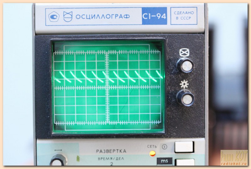

Пила:
Красиво все очень. Чистенько. Но вот что интересно – амплитуда всех сигналов, показываемая в координатной сетке программы, на 0.4 вольта больше, чем они есть на самом деле. Интересно, это так и задумано или это просто схематическое изображение сигнала? Ну, в конце концов, это не критично, просто как-то неаккуратно.

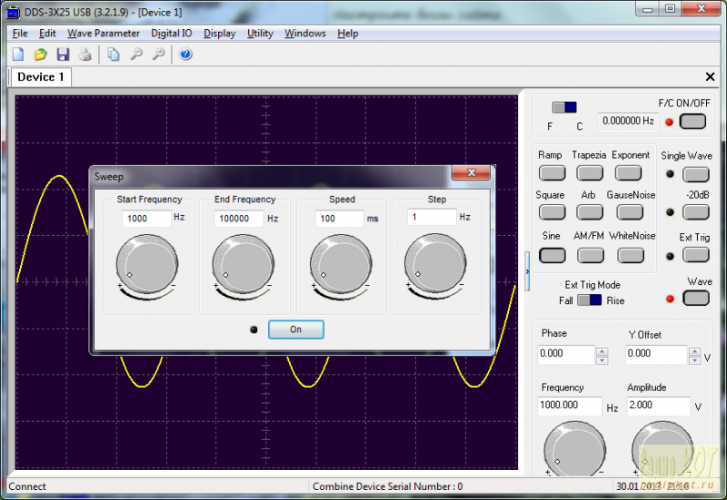

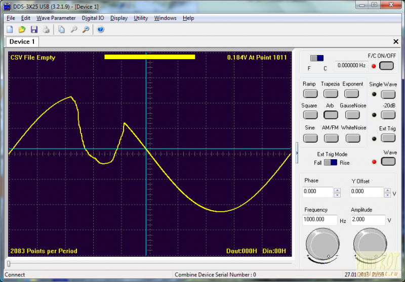

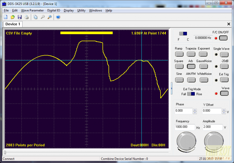

Переходим к сладкому – к генерации сигналов произвольной формы.
А форма у сигнала может быть действительно произвольная – вы просто рисуете мышкой в координатной сетке тот сигнал, который вам нужен на выходе – и получаете его тут же.
Ну, художник из меня неважнецкий, так что:
Это просто магия какая-то. Вообще-то, я понятия не имею, зачем могут понадобиться такие сигналы, но ведь может, Гена-то.
Из дополнительных вкусностей есть ГКЧ – совершенно себе натуральный. Я попробовал – отлично работает.

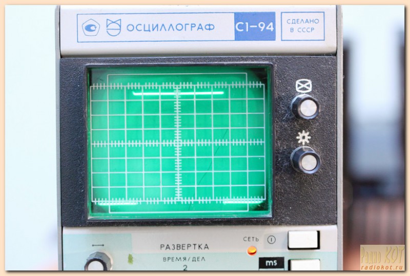

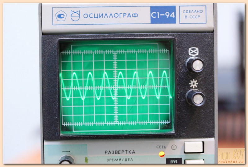

1 МГц:
3Мгц:

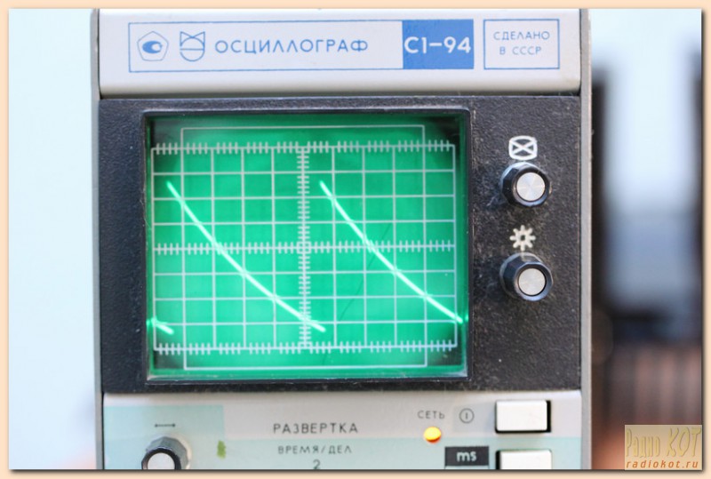

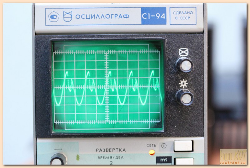

Как интересно. Вы видите тоже, что и я? Кажется, у нас сигнал скукожился по амплитуде, причем только на отрицательно полуволне.
5МГц:
9МГц:
Увеличение частоты приводит к уменьшению амплитуды сигнала. То есть, АЧХ генератора далека от линейности во всем диапазоне выдаваемых им частот. После 1 МГц начинается постепенное затухание. Видимо, наши китайские друзья пожадничали, когда выбирали буферные операционные усилители для ЦАП-а. Впрочем, я вполне допускаю, что данный дефект не имеет устойчивой повторяемости, и им обладает только мой экземпляр.
В виду почтенного возраста моего осциллографа, я перепроверил результаты на портативном осциллографе UniT UT81 – мало ли что? Но нет – все ровно тоже самое.

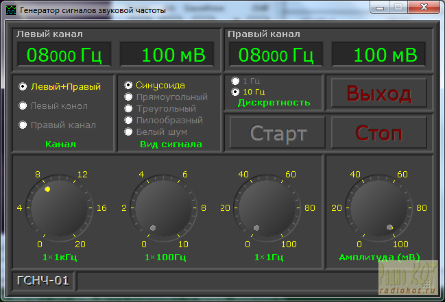

Поскольку подходящего генератора у меня под руками не оказалось, то чтобы проверить работу частотомера пришлось воспользоваться программным генератором авторства Романа Бабия – отличная, кстати сказать, программа – все что нужно и ничего лишнего.
Несмотря на то, что чувствительность входа частотомера указана в 400мВ, он вполне неплохо отработал и со 100 милливольтами, полученными из звуковой карточки моего ноутбука. Правда, с более низким напряжением работать отказался.
В самом деле – 8КГц. Я, правда, рассчитывал, что мне красиво покажут форму сигнала в координатной сетке, но там была стандартная синусоида, оставшаяся от генератора. Только цифры в текстовом окошке.
