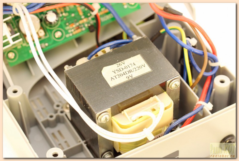

Как и ожидалось, никаких импульсных изысков тут не наблюдается - отличный железный трансформатор с двумя обмотками - одна для питания паяльника, другая - для питания электронной начинки.
Трансформатор, судя по всему, унифицированный, ибо от обеих обмоток идут толстенные провода: 9-вольтовая обмотка подключается проводом диаметром 18awg, то есть - чуть больше миллиметра, если в нормальных единицах считать, а 26-вольтовая - 19awg - 0,9мм. На паяльник подается 26 вольт, а 9 вольт идет на питание электронных потрохов.

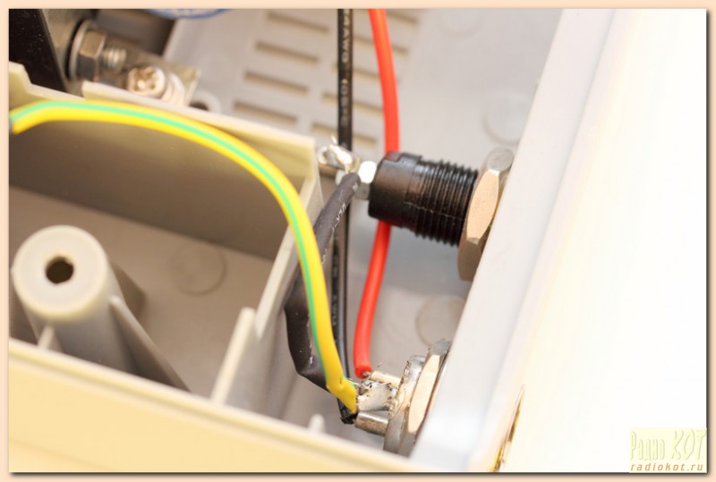

Кстати, на сам паяльник провод идет более тонкий, нежели подвод питания от трансформатора - 24awg, сиречь - 0,5мм.
Отдельное "земляное" гнездо, собственно землей-то не является - оно просто соединяется с паяльником.

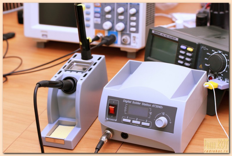

Совместно со станцией это выглядит так:
В задней части подставки есть специальная дырка - туда очень удобно вставлять оловоотсос, чтобы он не болтался по всему столу.

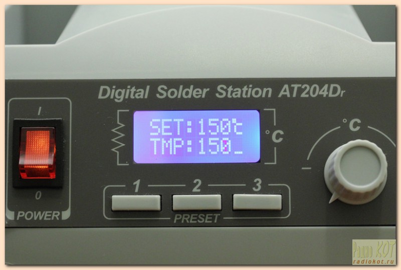

Экранчик у станции светится приятным синеватым свечением. Верхняя строчка указывает установленное значение температуры, нижняя - текущую температуру паяльника. Справа в нижней строчке видно что-то вроде индикатора мощности, приложенной к паяльнику для его разогрева.
Понятное дело, мне захотелось проверить, насколько станция врет по температуре. В том, что она врет я не сомневался - врут все, вопрос - на сколько.
Кстати сказать, максимальная температура нагрева жала - 400 градусов.
В инструкции довольно много написано про калибровку станции - процедура эта неавтоматическая, весьма запутанная и муторная. К тому же, в ней предлагается воспользоваться внешним температурным датчиком, как будто он у всех лежит в ящике стола. Нет, у меня-то лежит, правда, по чистой случайности.
Разумеется, калибровать станцию я не стал, мне было интересно, как её откалибровал производитель. Так что проверим температуру в четырех точках - в трех пресетах и на максимальной температуре. Для измерения я воспользуюсь настольным мультиметром Mastech MS8040 c внешней термопарой.
Первый предустановленный режим - 150 градусов.
Во - и не врет практически.

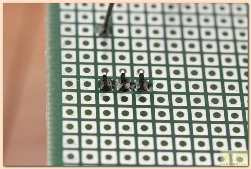

Для начала - печатный монтаж:
Претензий вообще никаких - станция не тупит, припой плавится со страшной силой, пайка получается отличная. Паяльник, кстати, практически невесомый - очень удобно держать его в руке.

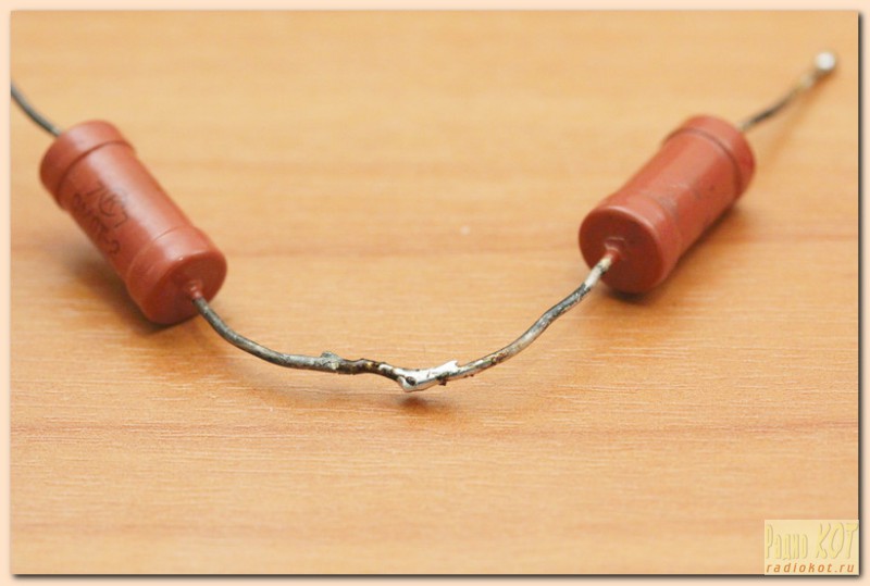

Следующий традиционный тест - два двухваттных резистора навесом:
Так же были спаяны секунды за три без каких-либо видимых проблем.
