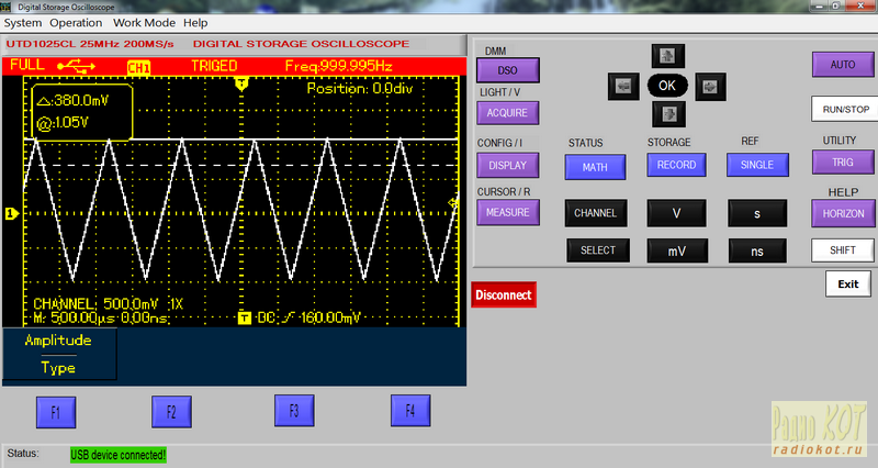

Еще один кусок функциональности, о котором нужно рассказать - это софт для ОС Windows, который позволяет использовать компьютер для управления осциллографом и сохранения результатов измерения в файлы.
Программа устанавливается без лишних вопросов - стремительно и тихо.
После запуска мы получаем главное окно:
В нем полностью дублируются все ограны управления прибором. Соответственно и работают они точно так же, как и на осциллографе.
Подключаем прибор входящим в набор кабелем и жмем кнопочку Connect.
И получаем изображение идентичное тому, что рисуется на "железном" экране осциллографа.
Совершенно тоже самое происходит и в режиме мультиметра:
Честно говоря, работать таким образом мне совершенно не понравилось. Интерфейс очень сильно тормозит, отклик "софтовых" кнопок происходит с весьма ощутимой задержкой. Так что такой редим стоит использовать только в том случае, если вам совершенно необходимо записать результаты измерений в файл. С этой задачей программа справляется вполне прилично.
