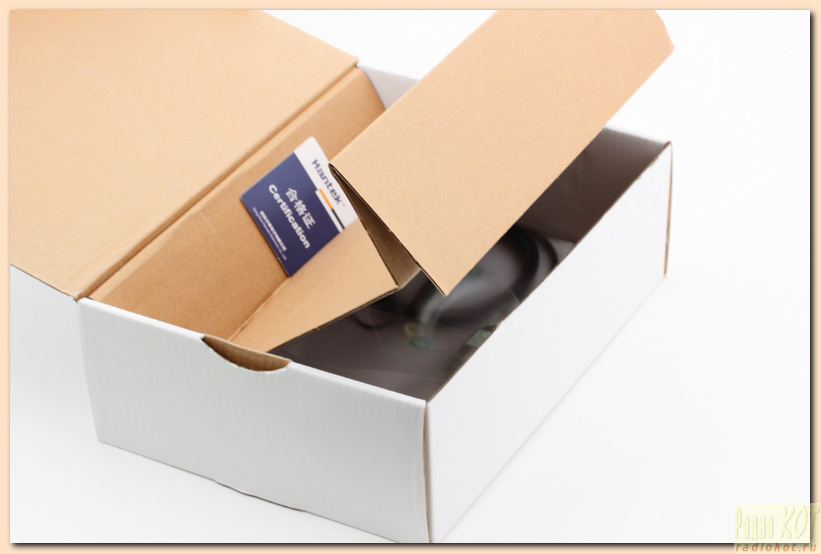

Коробочка - стандартная, из белого гофрированного картона, без картинок - скучно. Кстати, с этими хантековскими коробками, связана одна забавная ситуация, которая по словам Артема повторяется почти с каждым покупателем этих приборов. Дело в том, что входящие в комплект два щупа лежат в разных местах - один - на виду, сверху осциллографа, а второй щуп и диск с софтом и инструкцией - внизу коробки. Но не просто внизу, а под двойным дном. То есть, чтобы достать второй щуп, надо просто поднять картонку, на которой лежит осциллограф. Для тех, кто все равно ничего не понял - фотоинструкция:
Надеюсь, это поможет. Почему, собственно, производитель не хочет изменить дизайн коробки - сказать сложно. Возможно, он считает весьма остроумной такую конструкцию.

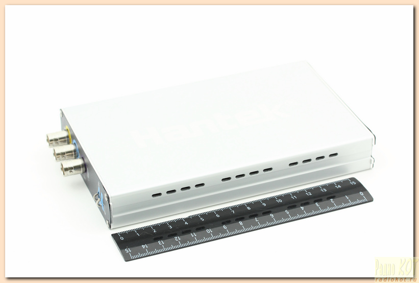

Корпус этого прибора, как и всей серии выполнен целиком из алюминия (напомню - в 2000-й серии был пластик). В результате чего, он очень легкий, но в тоже время очень прочный. На передний и задний торцы прибора надеты резиновые накладки, которые выполняют роль ножек - прибор может находиться как в вертикальном, так и в горизонтальном положении. Сидят накладки весьма туго - чтобы снять их нужно изрядно поднапрячься.
Геометрически приборчик тоже не слишком здоровый. В общем, снаружи, полный порядок - в руках держать приятно, пальцев не остается, металлический корпус положителен со всех сторон - это и механическая стойкость, и электрический экран. А для измерительного прибора весьма важно и то и другое.

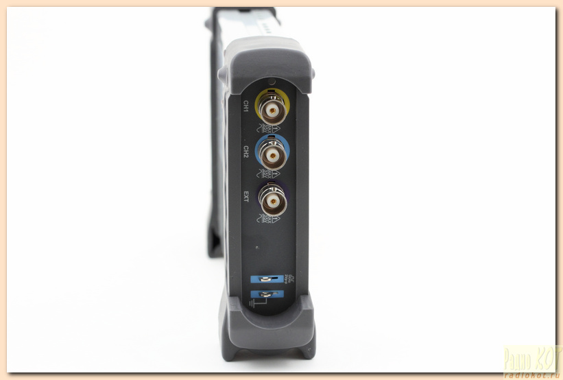

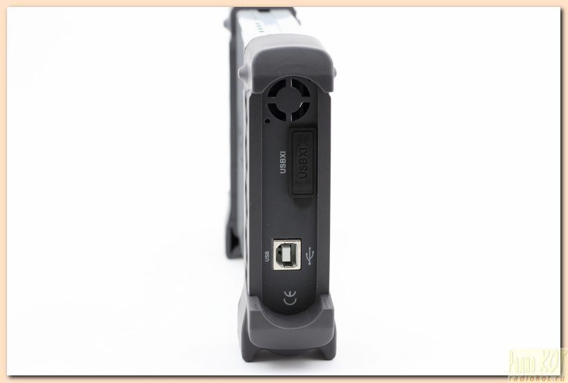

Да, чуть не забыл сказать про разъемы. Они разнесены на противоположные торцы прибора, а стало быть, вход и выход друг другу никак не мешают.
На одном торце входы обоих каналов и внешняя синхронизация:
На другом - выход USB, какой-то загадочный, закрытый заглушкой USBXI и решетка вентилятора. Самого вентилятора, впрочем, нет (и это хорошо - меньше пыли внутри корпуса) - видимо, для старших моделей оставили место.
 Кстати, торцевые стенки - тоже металлические.

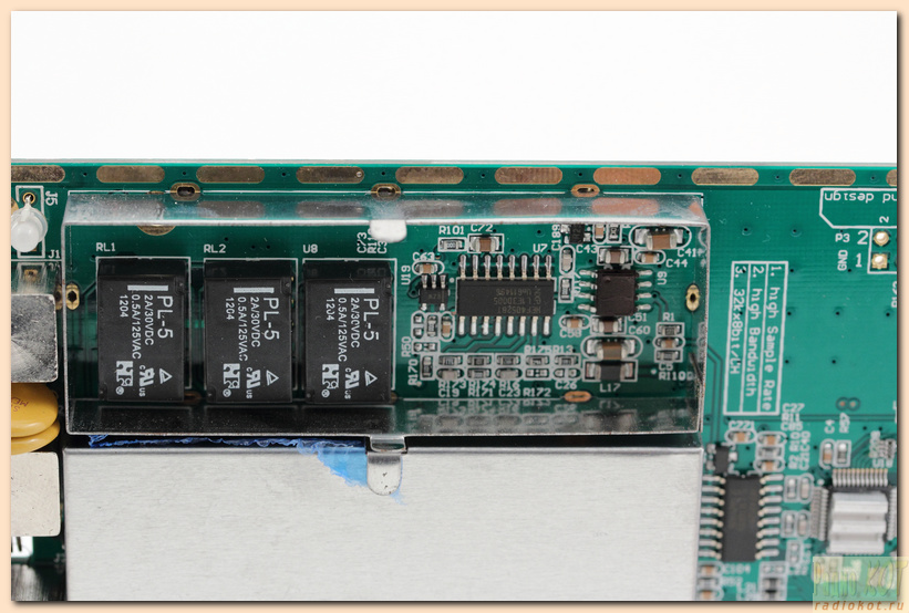

Входные цепи прибора, как и раньше помещены в отдельный экран, сняв который можно их лецезреть:
В целом, компоновка печатной платы практически не изменилась. Но сделано все так же аккуратно и добротно, а металлический корпус соединен с общим проводом на плате.

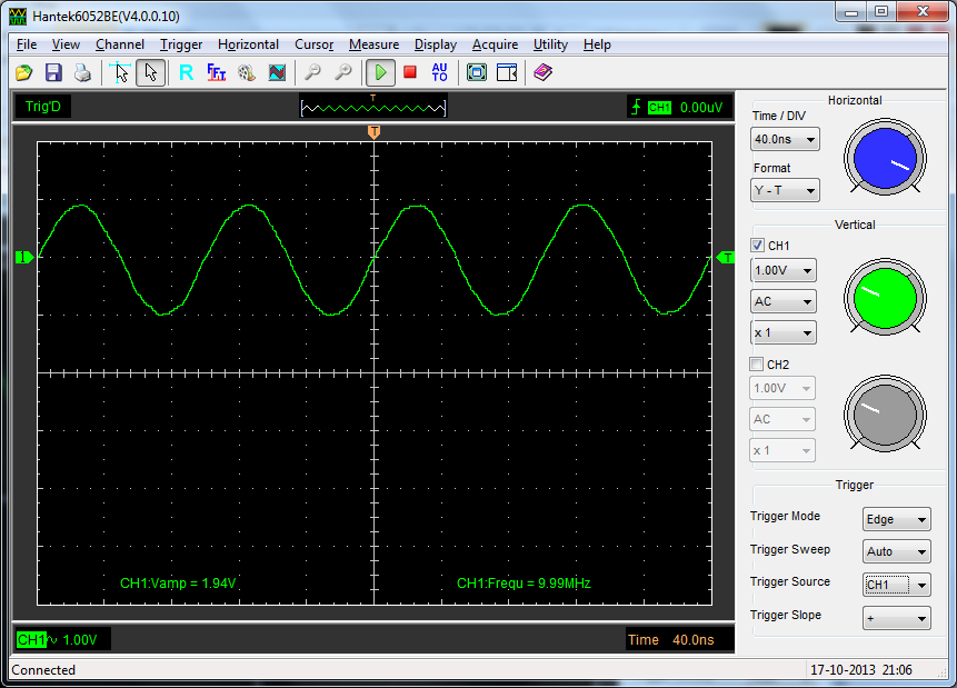

Основной экран программы не претерпел значительных изменений по сравнению с 2000-й серией и выглядит приблизительно так же:
В центре - экран, справа основные настройки отображения сигнала, сверху - меню со всякими дополнительными вкусностями. Есть полноэкранный режим (кликабельно):

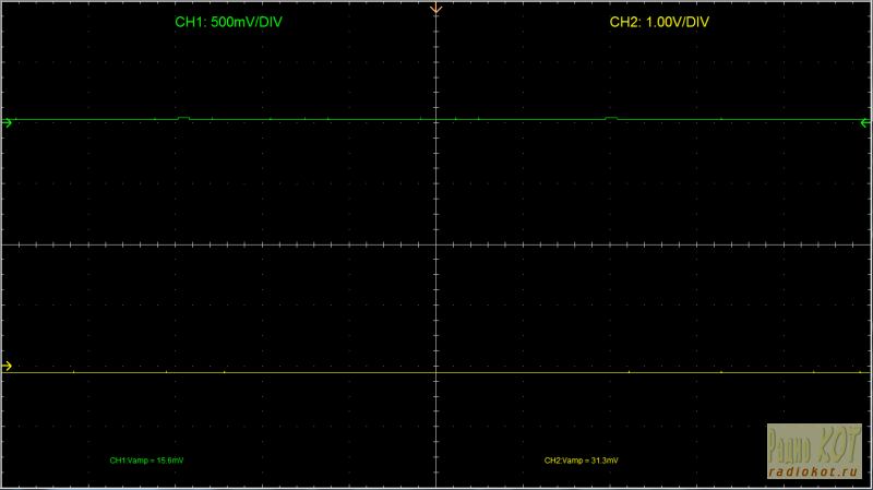

Перед подачей тестового сигнала осциллограф был откалиброван с установкой нуля, как это указано в инструкции и как это рекомендует делать производитель. Процедура полностью автоматическая, времени занимает около минуты, так что не поленитесь. В дальнейшем это может вас избавить от всяких досадных глюков при измерениях.
Начал я в этот раз с частоты в 100кГц - ежу понятно, что на частоте 1кГц будет все хорошо. Двойная амплитуда, как обычно - 2 Вольта (Vpp). Осциллограф соединен с генератором BNC кабелем.
Хочу заметить - все осциллограмы, которые я тут демонстрирую были получены после нажатия кнопки AUTO - то есть пределы измерения по вертикали и горизонтали прибор выбирает сам автоматически. Вольтметр оценивает амплитуду в 1,84 вольта. Ну, учитывая выбранный предел измерения вроде ничего, в погрешность, указанную производителем укладываемся, но хотелось бы поточнее, конечно. Но если уменьшить предел измерения по вертикали в два раза (вручную, разумеется), то даже на частоте в два раза большей получим более точные результаты:
Тем не менее, с увеличением частоты, амплитуда, измеренная осциллографом, странным образом приближается к заданной, 10МГц:
20МГц:

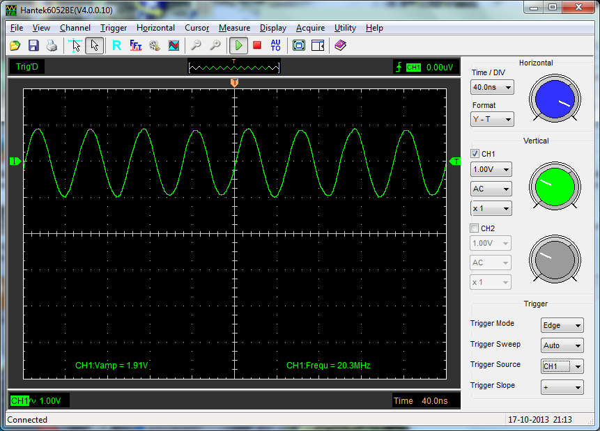

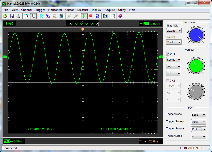

Я совершенно точно знаю, что после 20МГц, генератор начинает слегка сдавать и амплитуда сигнала начинает снижаться. Но наш подопытный почему-то считает совершенно иначе:

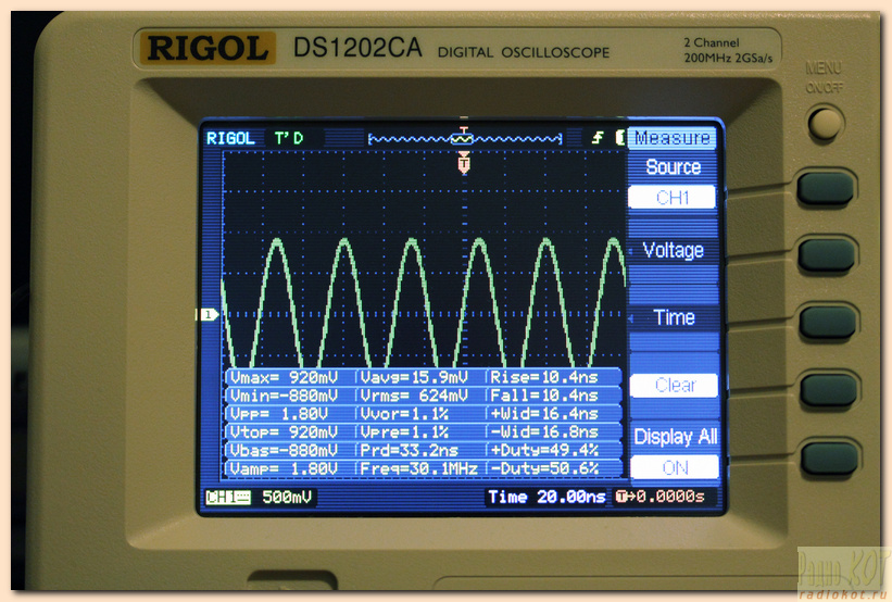

Решено было сделать, как обычно - обратиться к референсному измерителю, в роли которого выступает 200-мегагерцовый Rigol DS1202CA:
Все правильно - как я и говорил, амплитуда сигнала уменьшилась и составляет 1,8 Вольта.

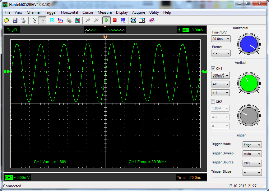

Поддадим еще немного - 40МГц:
А вот что говорит Rigol:
Как видите, разница существенная. Причем, наш пациент уверенно завышает величину амплитуды, не смотря на её падение с ростом частоты. Что интересно - если переключить предел и выставить вместо 500мВ 1Вольт, прибор практически точно отобразит величину входного напряжения:
Таким образом, получается, что нажатие кнопки AUTO совершенно не гарантирует вам абсолютно точного результата и есть смысл погонять туда-сюда величину вертикального предела измерений, чтобы понять - правильно ли прибор понял, что ему засунули во вход.

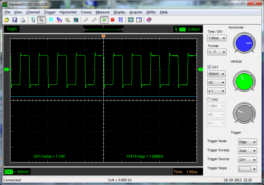

Переключаемся на прямоугольный сигнал, амплитудой в 1В, начнем с 50кГц:
Совершенно такая же ситуация с измерением напряжения наблюдается и тут:
На пределе 500мВ мы получаем на 140мВ больше, чем хотелось бы.
А вот на пределе 200мВ получаем именно то, что подаем на вход.

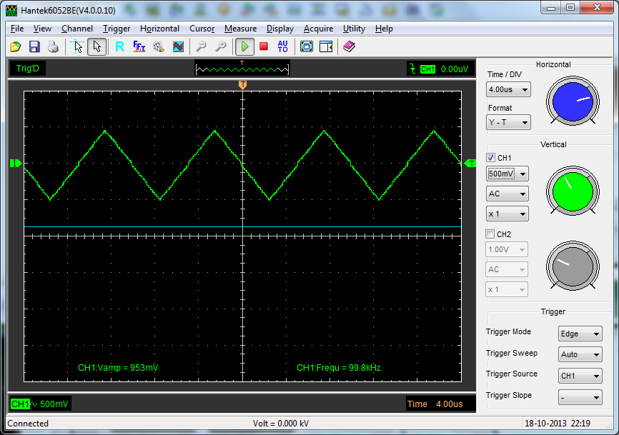

Треугольник:

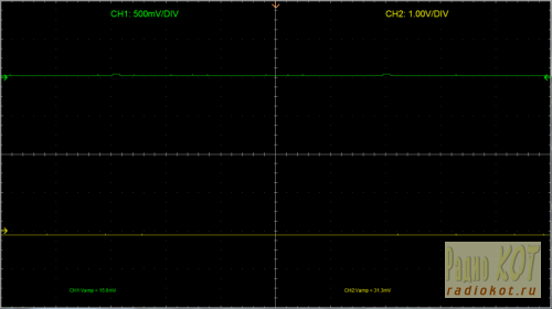

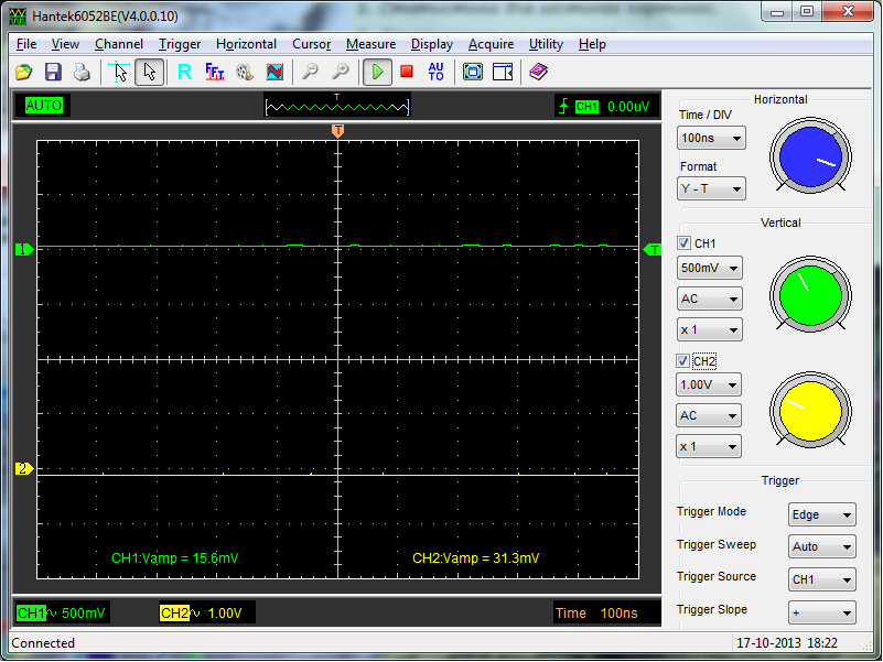

Два канала одновременно:
С двумя каналами одновременно работать довольно сложно. Отличие частоты сигнала первого и второго канала хотя бы на 10кГц вызывает бурную рассинхронизацию и сигналы начинают плавать по экрану. Либо один, либо другой. Но с этим, понятное дело, ничего не поделаешь - супротив природы не попрешь.
