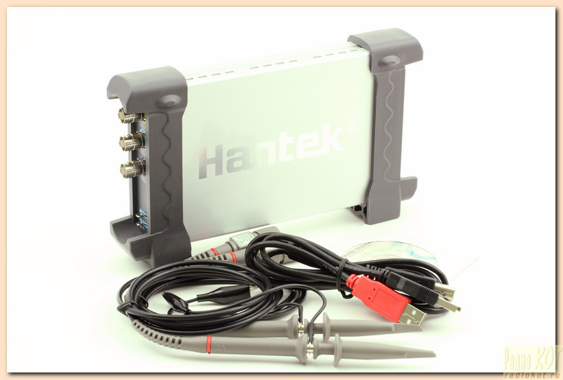

Комплектация:
В наличии сам прибор, два двухрежимных (1х/10х) щупа, USB кабель, диск с программой и инструкцией. Все как обычно.

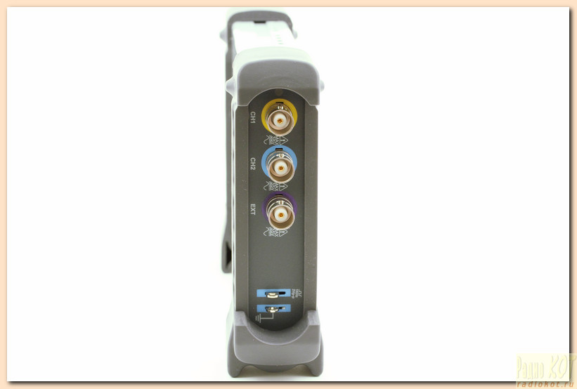

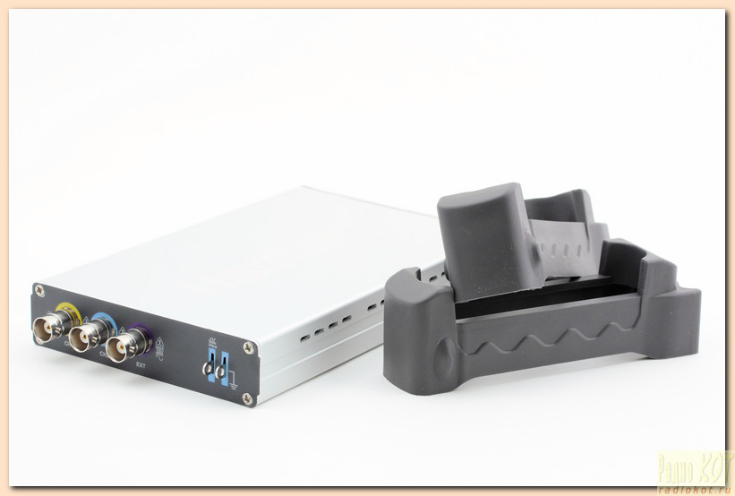

Итак, на одном из торцов прибора входы двух каналов осциллографа, вход внешней синхронизации, выход калибровочного сигнала и земляная клемма.

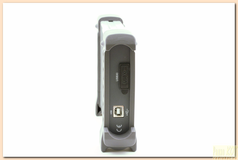

На другом - гнездо USB для подключения компьютера, и, закрытый заглушкой, разъем для каскадирования приборов.
Боковые резиновые уши снимаются, делая осциллограф значительно худее - занимает меньше места. К тому же, снятие этих двух плюх совершенно необходимо, чтобы добраться до винтов, которые скрепляют всю конструкцию осциллографа, и которые я сейчас откручу, чтобы перейти к нашей традиционной рубрике "Заводной патологоанатом".

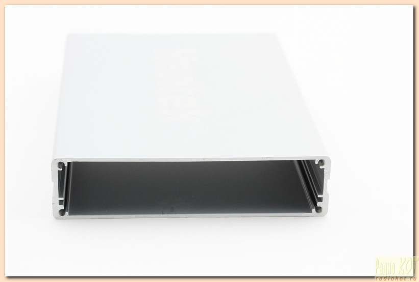

Вот что мне категорически нравится в этих осциллографах - это корпус. Сделанный целиком из аллюминия - без швов, без крепежа, он совершенно не дает поводов для беспокойства. Его можно ронять, случайно класть на него паяльник, ставить чашку с чаем или кружку с пивом - все нипочем. Проливать вот только вышеуказанные продукты на него не стоит - все попадет в вентиляционные отверстия и скорее всего прибор хватит Кондратий.

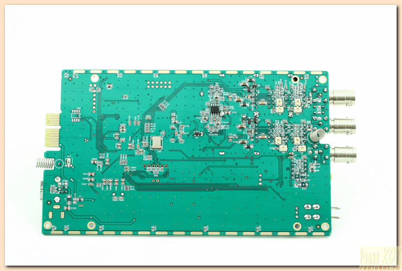

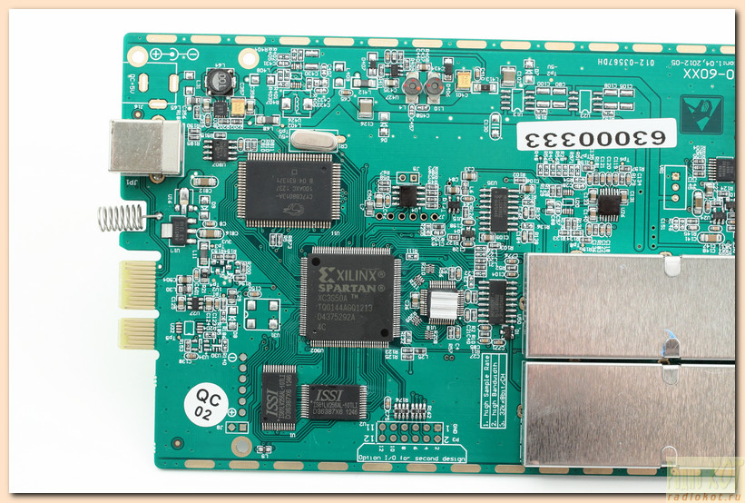

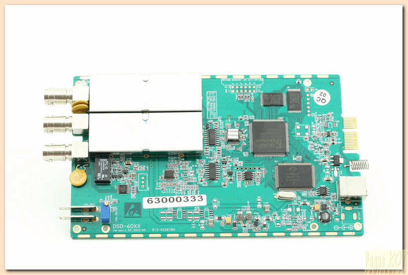

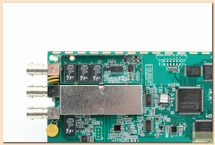

 Различий во внутреннем устройстве немного, но они есть.
Например, есть дополнительное реле рядом с металлическими коробочками входных цепей. АЦП точно так же закрыт радиатором, однако мне совершенно авторитетно заявили, что микросхема там иная, нежели в 6052.
Появилась, кстати, еще одна точка контакта с корпусом - пружинка рядом с каскадирующим разъемом.
Но в основном - все тоже самое.

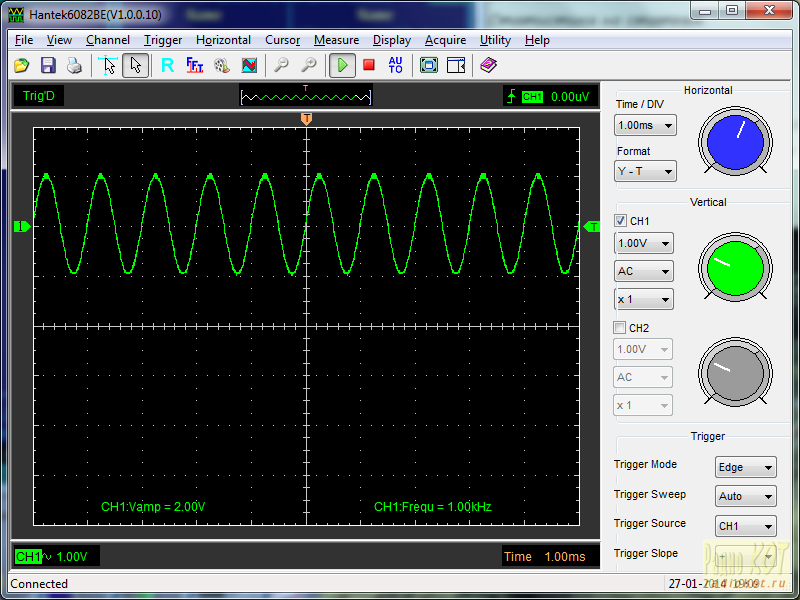

Традиционное начало - 2 Вольта амплитуды с частотой 1 кГц:

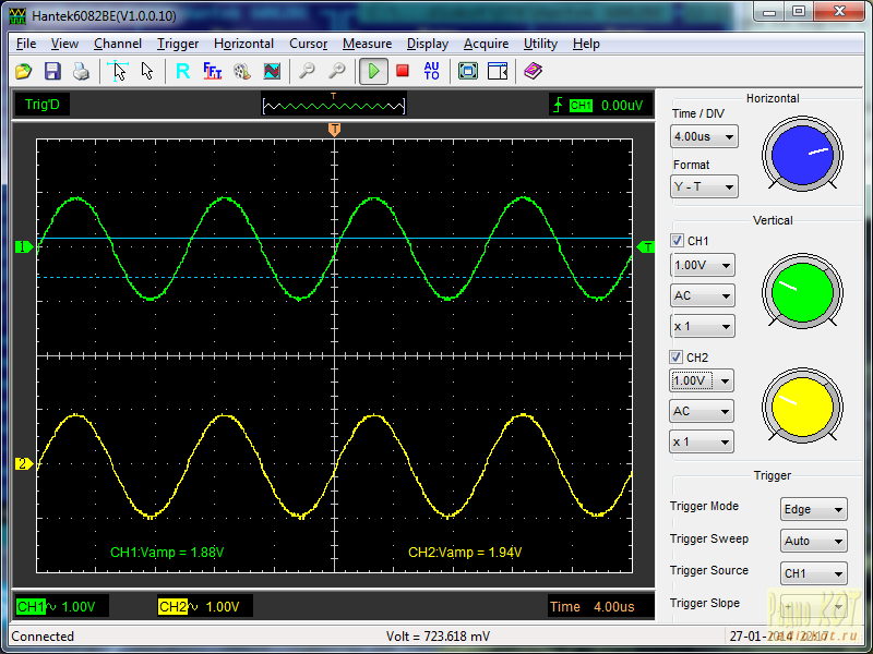

Ах да, вот еще что - забыл. При подаче двух одинаковых сигналов и нажатии на кнопку AUTO осциллограф почему-то выставляет разные пределы измерения для разных каналов:
Зачем он это делает - сказать сложно, видимо, у него есть какие-то соображения на эту тему. Впрочем, это несложно поправить руками, он не против.

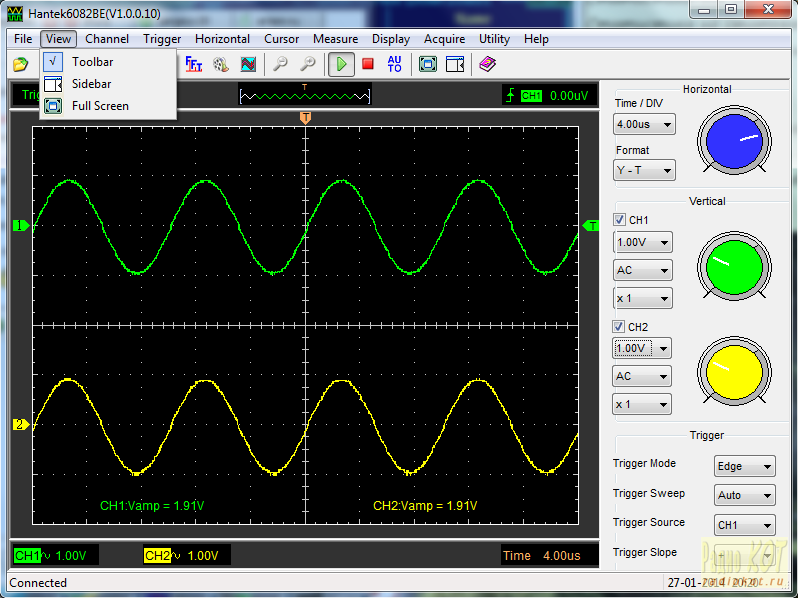

Меню View - самое короткое:
Меню отвечает за внешний вид программы - можно поубирать все лишние элементы управления и вообще развернуть софтину на полный экран.

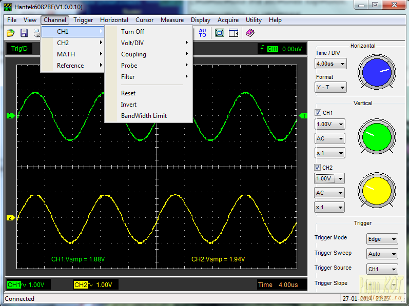

Меню Channel:
Здесь у нас производится индивидуальная настройка каждого канала в количественном контексте. Можно изменять размерность сетки (В/дел), способ связи с источником сигнала (Coupling AC/DC/GND), подстраивать входные цепи под используемый щуп для корректной работы вольтметра. Ибо если вы на щупе выставляете 10х, то в этом меню нужно выбрать соответстующий пункт, иначе вместо 10 Вольт вы получите 10 миливольт. В подменю Filter можно применить к входному сигналу фильтр высших или низших частот. Можно инвертировать (Invert) сигнал или ввести ограничения (Bandwidth limit) на ширину полосы пропускания.
Но, конечно, самый интересный пункт в этом меню - канал математики или MATH:
Это виртуальный канал, который осциллограф создаст для вас совершенно самостоятельно, опираясь на входные сигналы и правила создания, которые вы ему зададите. Правда, правил ограниченное количество - сложение, вычитание, логическое умножение и деление сигналов.

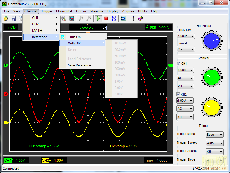

Помимо всего этого, в меню Channel есть и еще один интереный пункт - Reference.
Это, так называемое измерение по маске. То есть, на вход подается сигнал, объявляется референсным, после чего, с ним можно сравнивать любые другие сигналы. Решительно полезная штука - очень может пригодиться для быстрой комплексной оценки сигнала.

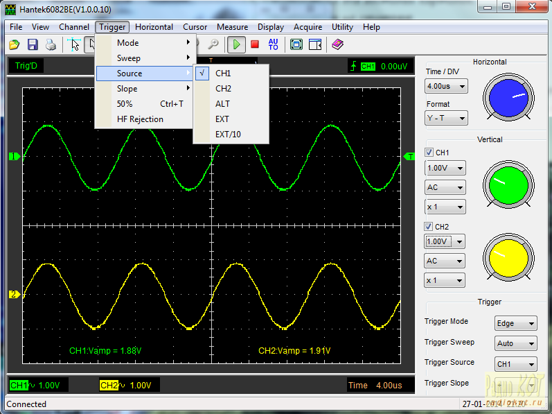

Следующая остановка - меню Trigger:
Ну, тут все достаточно стандартно - выбираем вход, выбираем тип - фронт или спад, помимо этого, можно выбрать срабатывание по нарастанию или уменьшению величины сигнала.

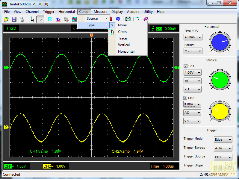

Следующая большая остановка - меню Cursor - курсорные измерения:
Очень полезная вещь, когда надо измерить параметры какого-то конкретного куска сигнала. Или в какой-то определенной его точке. Пункт Source вполне понятен и без долгих рассказов - выбор источника сигнала.
Вся основная кухня происходит в пункте Type - способ измерения. Выбираем первый пункт - Cross:
И при помощи образовавшегося прицела, выделяем кусок сигнала, по которому есть нужда в детальных параметрах. После отпускания кнопки мыши получаем искомое в самой нижне строке окна программы.
Trace - следящая точка.
Кликаем по выбранной точке на изображении сигнала и прибор начинает отслеживать изменение величины сигнала в данной точке.
Vertical и Horizontal работают аналогично пункту Cross, но отслеживают не два, а один параметр - соответственно, напряжение или частоту.

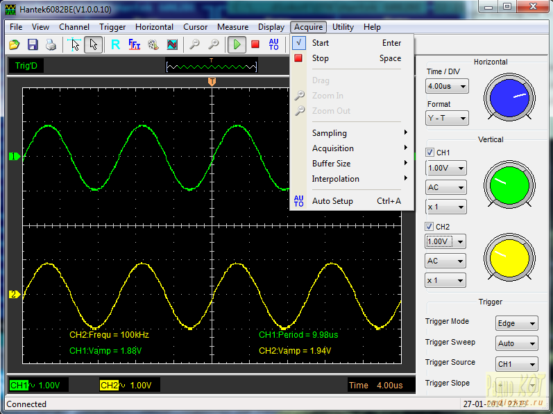

Меню Acquire - непосредственно отвечает за работу по захвату и отображению сигнала:
Если нажать Stop, то осциллограф перестанет обрабатывать входящий сигнал. Start, как вы понимаете, выполняет обратную функцию. Тут же есть глобальные настройки, типа размера буфера, частоты сэмплирования и прочая. Правда, почему-то большинство этих настроек недоступно для изменения, почему - неизвестно.

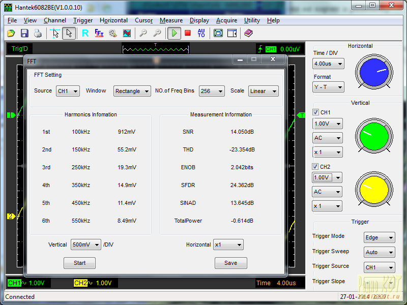

FFT - Fast Fourier transform, быстрое преобразование Фурье.
Как вы уже догадались - раскладывает сигнал на основные гармоники, позволяет раздобыть спектр сигнала.

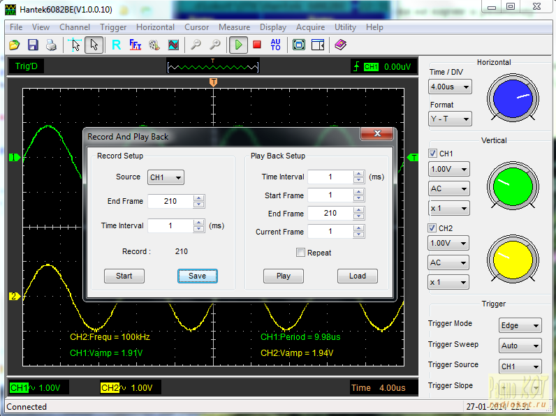

Record - записывает в файл текущий сигнал. Но это не просто статичный слепок, который вы можете получить через меню File. Это запись сигнала в реальном времени со всеми его изменениями. Запись происходит в файл с каким-то хитрым форматом, похожим на WAV, но не WAV. После сохранения, запись можно загрузить и воспроизвести.
