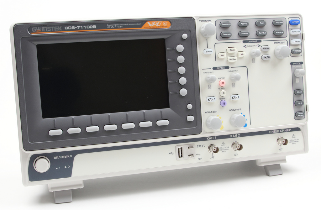

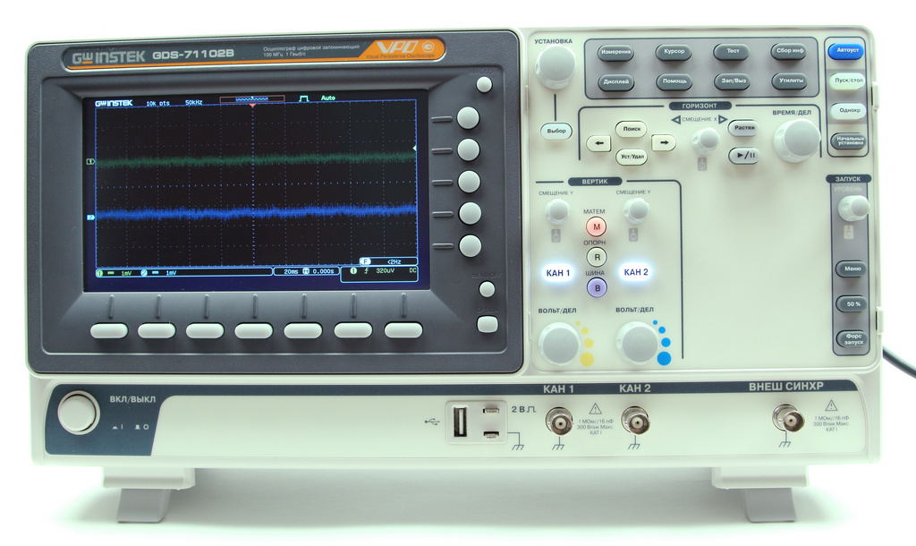

Первое, что бросается в глаза - это здоровенный экран, как бы широкоформатный. Выглядит очень круто и внушительно. Как видите, ПРИСТ не только тупо завез эти осциллографы из Тайваня для того, чтобы продать их по спекулятивной цене в России, но и полностью русифицировал их интерфейс. Все элементы управления имеют обозначения на русском. Более того, прошивка осциллографа тоже подверглась русификации, но об этом чуть позже.

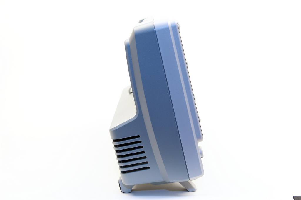

В профиль машинка выглядит довольно причудливо:
Такая вот, загогулина - сверху мало, снизу много. Решили, видать, сэкономить пластиковую массу (шутка).

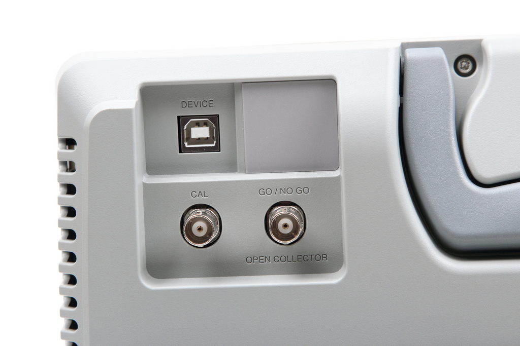

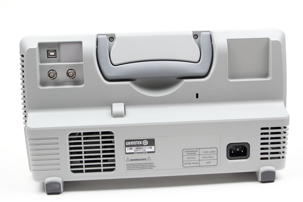

На задней стенке разъем питания, охлаждающий вытяжной вентилятор, USB разъем для подключения осциллографа к компьютеру, выход калибровочного сигнала, вход удаленного запуска-останова. И ручка для переноски, разумеется. Обратите внимание - все надписи на русском языке (ну, кроме тех, которые изготовлены вместе с корпусом).
Вентилятор.
Разъемы.

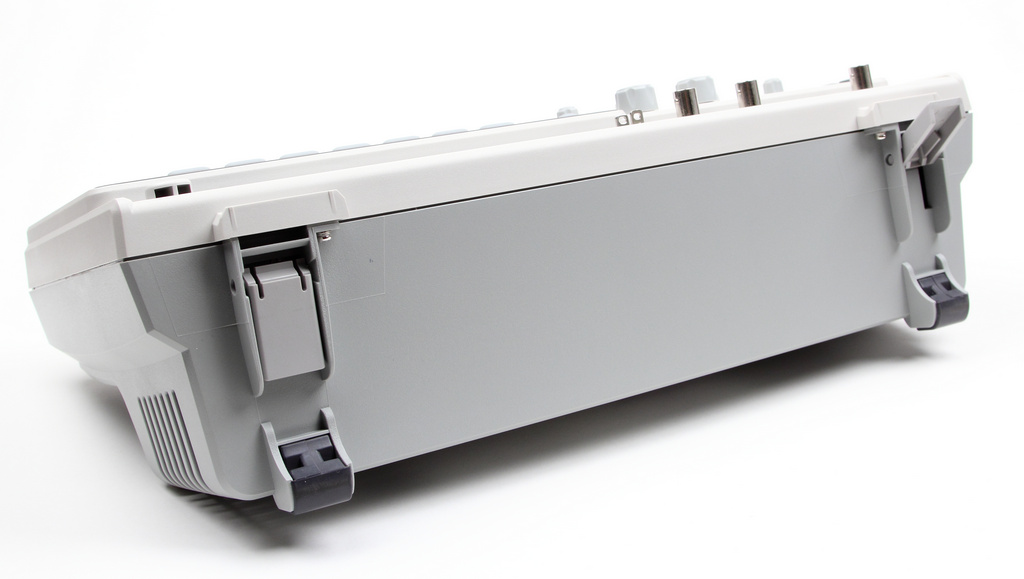

Ручка раскладывается, что позволяется весьма удобно таскать за собой данный агрегат в различных направлениях. Ручка, надо сказать, весьма добротная, нигде не болтается, не скрипит и нет ощущения, что она может отвалиться, как это бывает иногда.
Весь корпус сделан исключительно из матового, чуть шершавого пластика, никаких глянцевых вставок, слава Хвосту нет.
Ноги заслуживают отдельного внимания. У прибора их четыре - две раскладывающиеся, передние и две задние - нерегулируемые. К сожалению, регулировка передних ножек располагает только двумя положениями - сложено и разложено. В большинстве случаев этого вполне достаточно, хотя запросто может и не хватить. Прорезиненные задние ножки - это очень удобно. В процессе работы можно совершенно спокойно нажимать на кнопки на передней панели, прибор и не думает ездить по столу - стоит, как вкопанный, сдвинуть практически невозможно, я пробовал.
Но вернемся к передней панели. Как я уже говорил, вся она целиком русифицирована, хотя некоторые обозначения могут сначала показаться непонятными, особенно тем, кто привык работать с приборами, у которых все обозначения и терминология на английском языке. Впрочем, достаточно несколько минут использовать старый добрый метод научного тыка и основные вещи становятся понятными даже без инструкции. Вообще, управление машинкой очень удобное, все достаточно хорошо продумано. Перемещение по пунктам меню осуществляется вращением ручки "Установка", выбор пункта - кнопкой "Установка". Помимо этого, есть еще так называемые экранные кнопки - серые резиновые кнопки, расположенные справа и внизу дисплея.

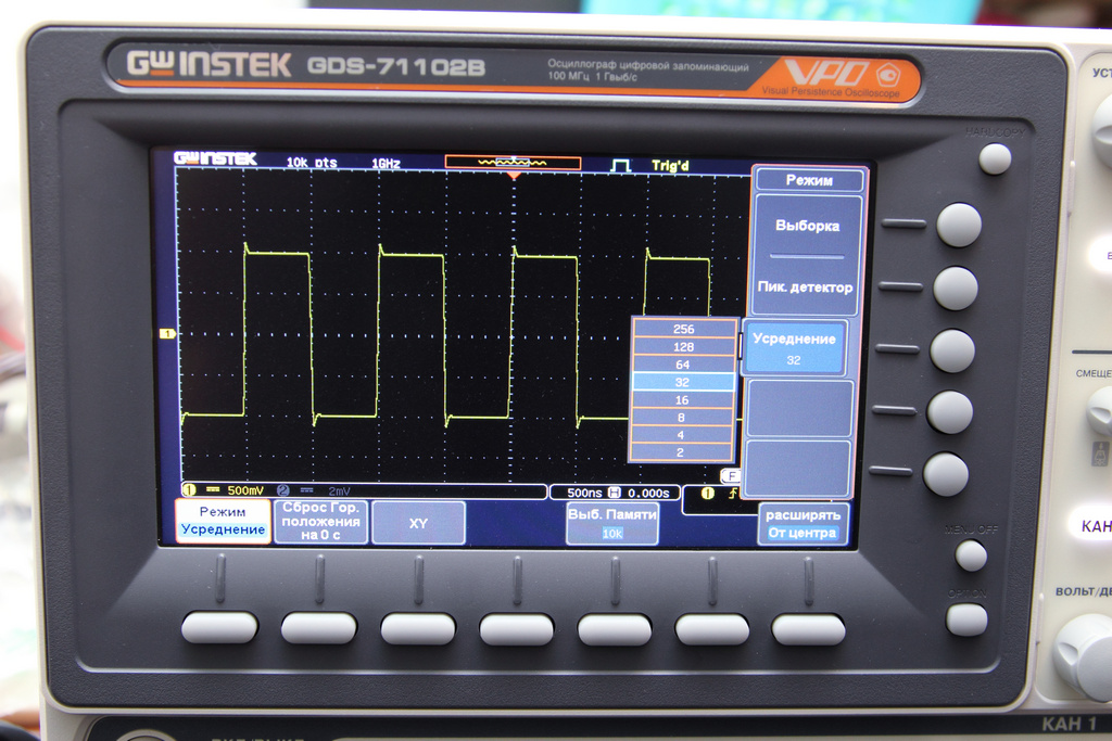

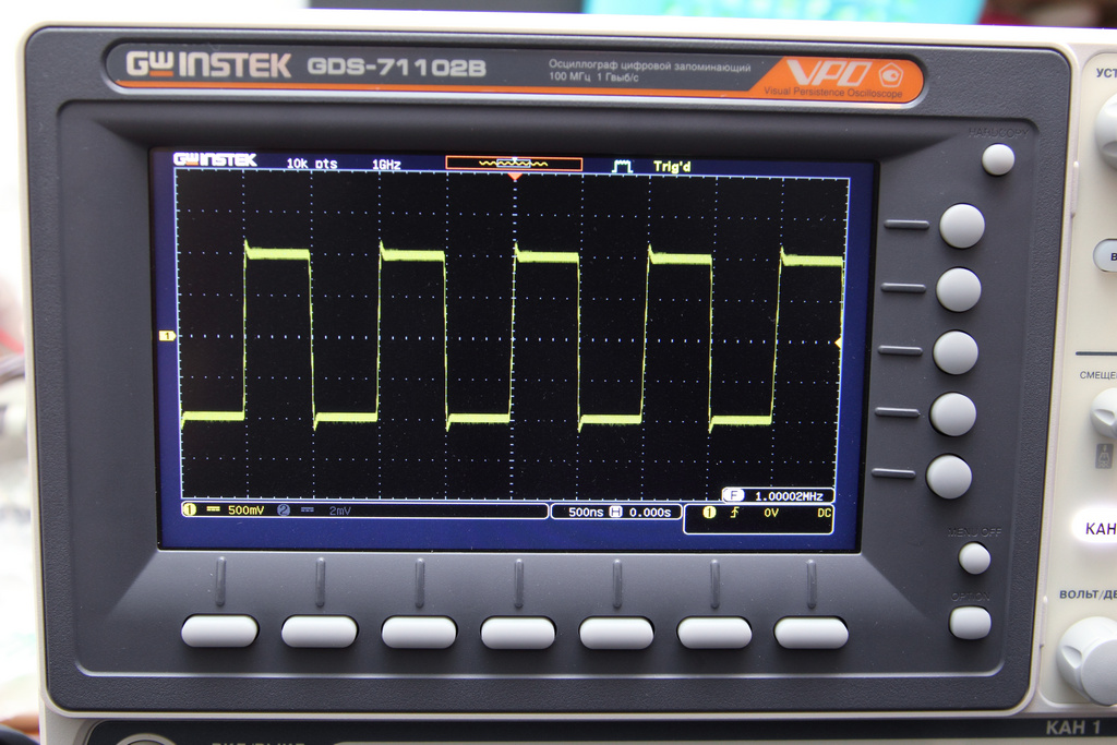

Переходим на прямоугольник частотой 1МГц. Пики по фронту сигнала говорят нам о некотором рассогласовании щупа, его нужно отрегулировать подстроечным винтиком на самом щупе. Кстати, сам сигнал можно видоизменить, чтобы он был более похож на классический прямоугольник без этих жирных полос сверху и снизу. Для этого необходимо изменить режим выборки сигнала. Обычно, у цифровых осциллографов их три: обычная выборка, усреднение и показ пиков. Наш пациент в этом смысле нисколько не отличается от своих собратьев, так что пара нажатий кнопок и картинка получается вот такая:
Степень усреднения можно выбирать. При этом реакция картинки на изменение входного сигнала, понятное дело, будет запаздывать и чем больше коэффициент усреднения, тем это запаздывание будет больше. Тем не менее, очень полезная штука для периодических сигналов.

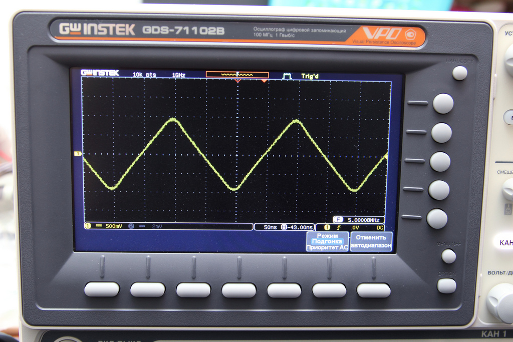

Треугольник, 5МГц.

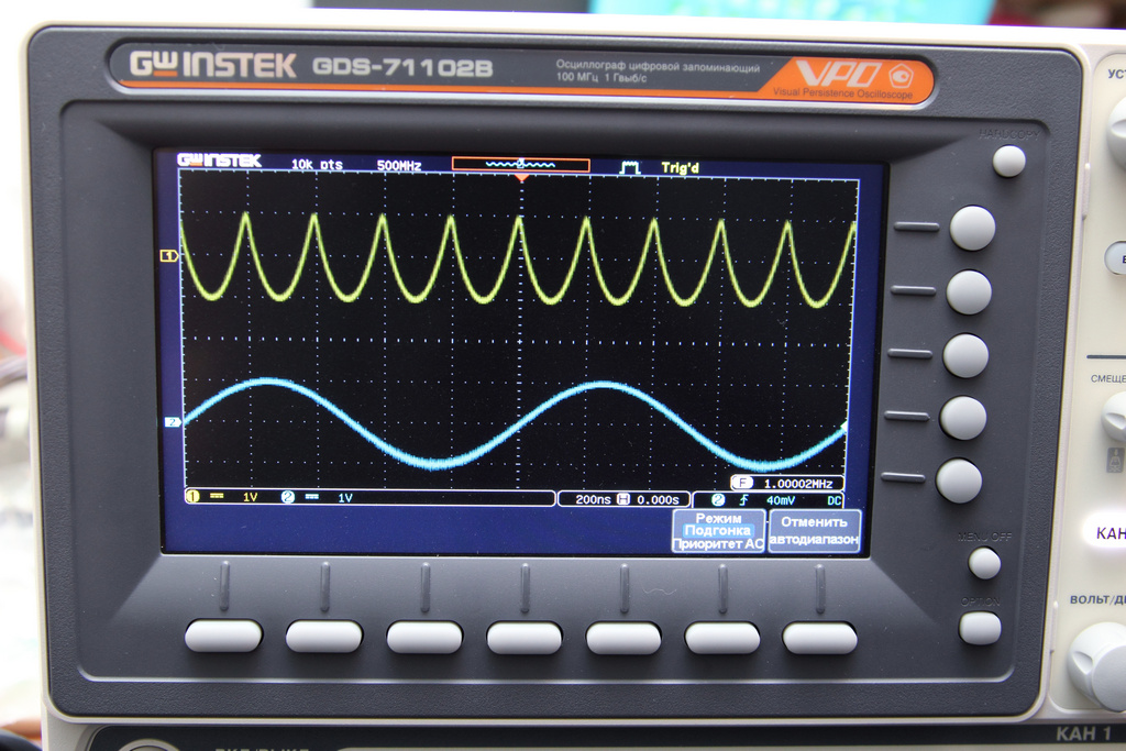

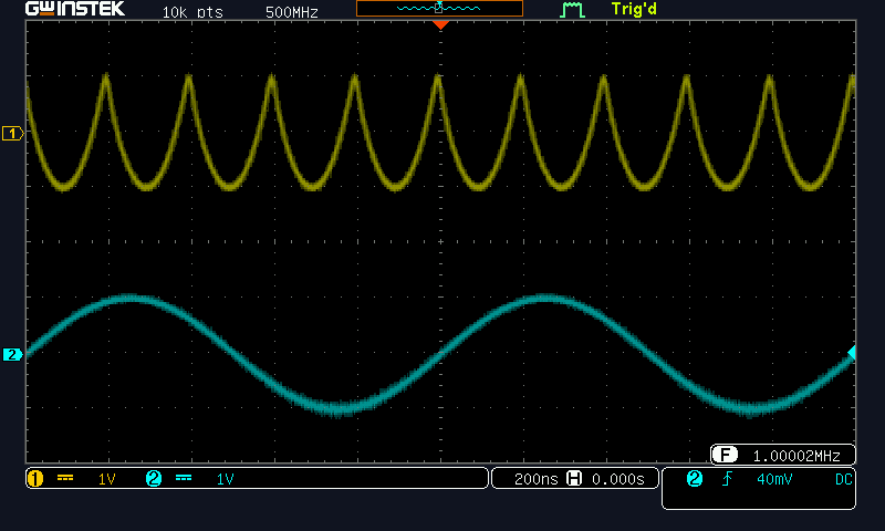

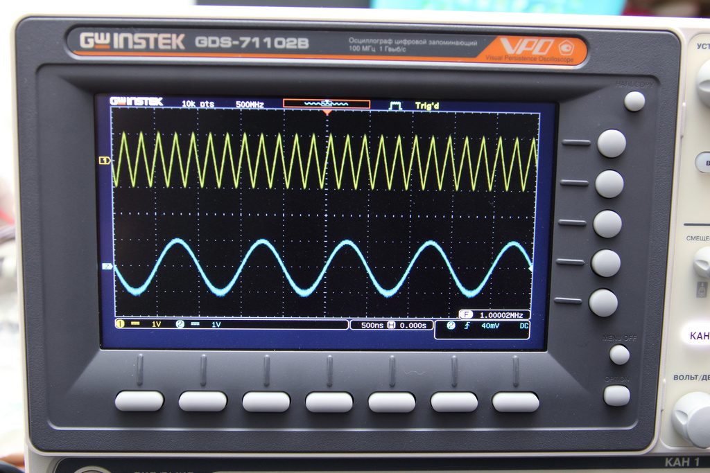

Двухканальный сигнал - треугольник и синус, частотой 1 МГц.
