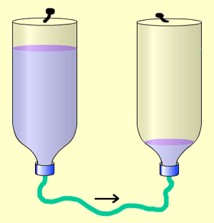

Для начала, давайте соберем хитроумную экспериментально-научную установку для выяснения свойств электрического тока на водяной модели. Для этого нам потребуется:
- 2 одинаковые пластиковые бутылки любого объема с пробками,
- кусок тонкого шланга (примерно 30 см).
- два гвоздя.
Отрезаем у бутылок дно, в пробочке ковыряем (сверлим) дырочки, вставляем туда концы шланга. Подвешиваем конструкцию на стенку при помощи гвоздей на одном уровне:
Экспериментально-научная установка (хитроумная)
Приступаем к проведению научных экспериментов.
После каждого эксперимента мы будем делать вывод на основании полученных результатов. Если эксперименты и выводы покажутся Вам идиотскими - не удивляйтесь. Оно так и есть - все до идиотизма просто! Значит все у нас получится :).
Эксперимент 1.
Заполним левую бутылку водой (правая пока пуста), и смотрим, что происходит.
А происходит вот чего: вода начинает перетекать по шлангу из левой бутылки в правую. Сначала, когда в правой бутылке еще почти нет воды, а левая полна до краев - скорость перетекания воды большая. Но постепенно, по мере того, как заполняется правая и опустошается левая бутылка, скорость уменьшается. В тот момент, когда уровни воды в обеих бутылках сравняются, скорость станет равна нулю. Иначе говоря, ток воды в шланге исчезнет.
Вывод 1: Вода течет из бутылки, уровень воды в которой больше.
Вывод 2: Чем больше разность уровней - тем сильнее ток воды в шланге
Вывод 3: Если уровни равны, вода не течет вообще.
Эксперимент 2. Для него нам понадобится секундомер.
Перельем воду из правой бутылки в левую. То есть, снова сделаем так, чтобы в левой было много, а в правой - ничего. Запустим секундомер. Когда уровни в бутылках уровняются - остановим секундомер. Время запишем.
Повторим то же самое, но слегка зажмем шланг (но так, чтобы вода могла течь).
Сравним результаты измерений времени в первом и втором опыте. Время 2-го опыта, очевидно, будет больше.
Вывод: Чем тоньше шланг - тем меньше в нем сила водяного тока.
По результатам проделанных экспериментов, подведем итоги. А именно - выясним, от чего зависит сила тока в шланге.
Итак,
1. Чем больше разность уровней в бутылках - тем больше сила тока.
2. Чем сильнее сжат шланг, то есть, чем больше сопротивление шланга текущей по нему воде - тем меньше сила тока.
Объединим это в один закон:
Чем больше разность уровней и чем меньше сопротивление - тем больше сила тока
