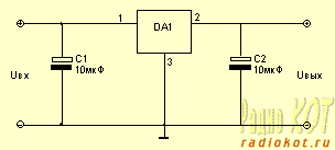

Ну а теперь перейдём к сладкому – к стабилизаторам на микросхемах. Я их называю стабилизаторами для ленивых, поскольку на пайку такого стабилизатора уходит минуты две, если не меньше. Чтобы сильно не тянуть резину, сразу переходим к схеме, хотя схема то…
Итак, перед вами схема, которая до отвращения проста. В ней всего три элемента, причем обязательным является только один – микросхема DA 1. Кстати, сказать, интегральные стабилизаторы по своей сущности являются компенсационными. Нуте-с, что же нам требуется? Только одно – знать напряжение, которое мы хотим получить от стабилизатора. Дальше мы идём в табличку и выбираем себе микросхемку по душе.

Напряжение на входе микросхемы должно быть как минимум на 3 вольта выше, чем выходное, но не должно превышать 30 вольт. Ну собственно и все.
